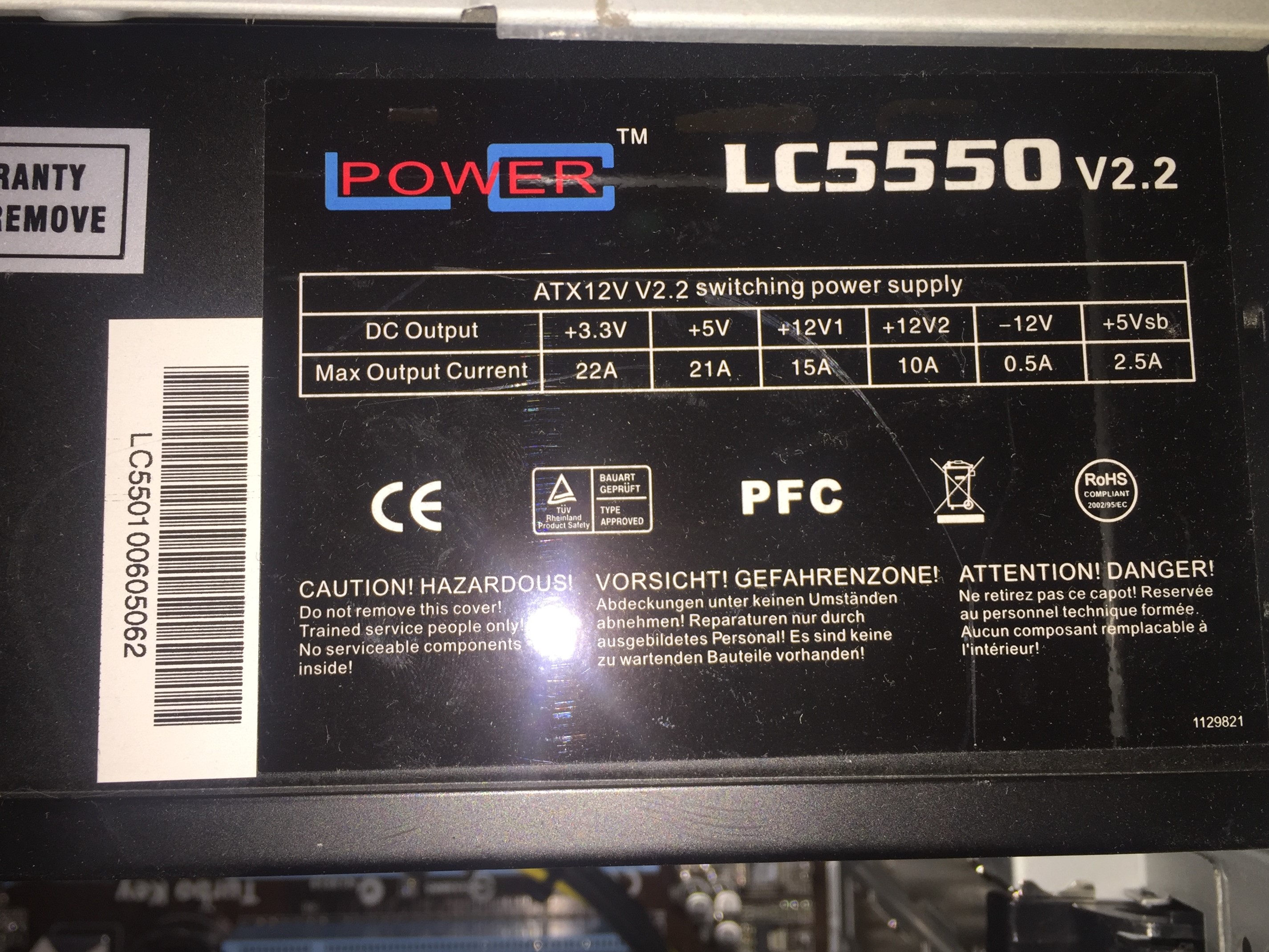

Ich habe folgendes Netzteil:

Das Netzteil ist zwar nicht gut. Aber da die 1050 so wenig strom braucht, gibt es trotzdem keine probleme damit. Für die Auflösung passt die 1050 auch gut.

Dein Netzteil hat 2 getrennte 12V Schienen. Da bringt es jeweils 120 bzw. 180W. Für eine 1030 und die RX550 wäre das absoluter Overkill. Selbst für die 1050 mit ~75W Verbrauch hast du noch massig Luft.

Die Grafikkarte passt und das neue Netzteil versorgt sie auch mit genug Strom. Der Prozessor macht alles was nötig ist.
