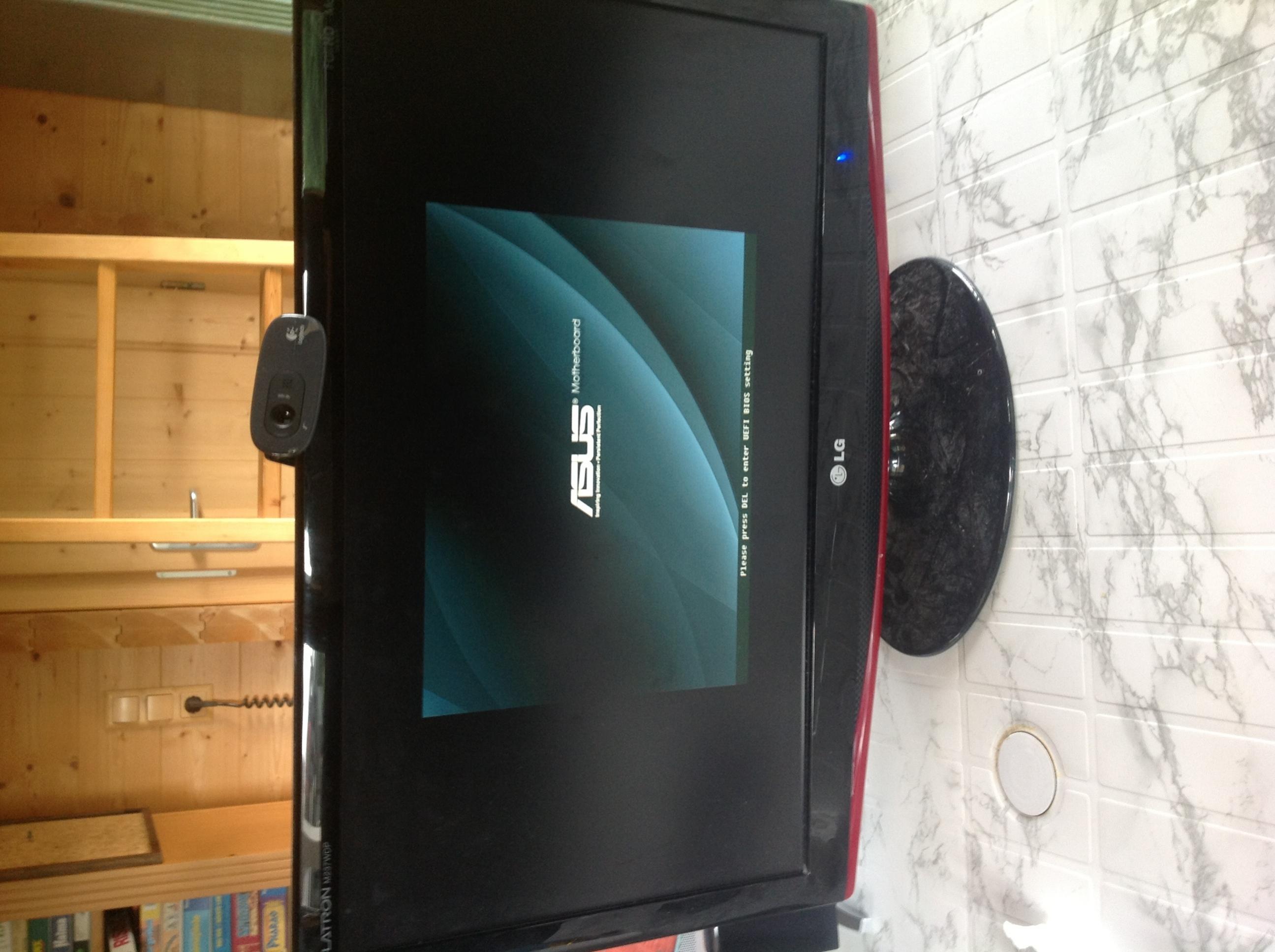

Ich habe vor einigen tagen meine Geforce gtx 570 geschrottet, und hatte einen heftigen Pixelfehler damit, deshalb habe ich mir die GeForce Gtx 780 bestellt und als diese angekommen ist habe ich über den Gerätemanager die gtx 570 deinstalliert und jegliche NVIDIA software deinstalliert. Als ich dann den computer heruntergefahren habe habe ich die alte ausgebaut und die gtx 780 eingebaut und habe alles wieder eingesteckt, als ich dann den pc einschaltete war ich zu erst froh weil schonmal der Pixelfehler den ich davor hatte weg war, allerdings ist der pc dann stecken geblieben und zwar ganz am Anfang, bei dem Bild worauf steht ich solle del. Drücken um ins Bios zu gehen, dies ist ja ganz normal und war bisher auch immer, allerdings wurde es bis jetzt nur 5 sekunden lang angezeigt und nun bleibt der pc an dieser stelle stecken... Ich habe versucht einen Bios reset durchzuführen indem ich den Pc vom strom getrennt habe und die Batterie heraus getan habe anschließend paar min gewartet und sie wieder reingetan allerdings hat es nicht geholfen ...
Achja, sobald ich del auf der tastatur drücke blinken die 3 leds von caps num und rollen auf

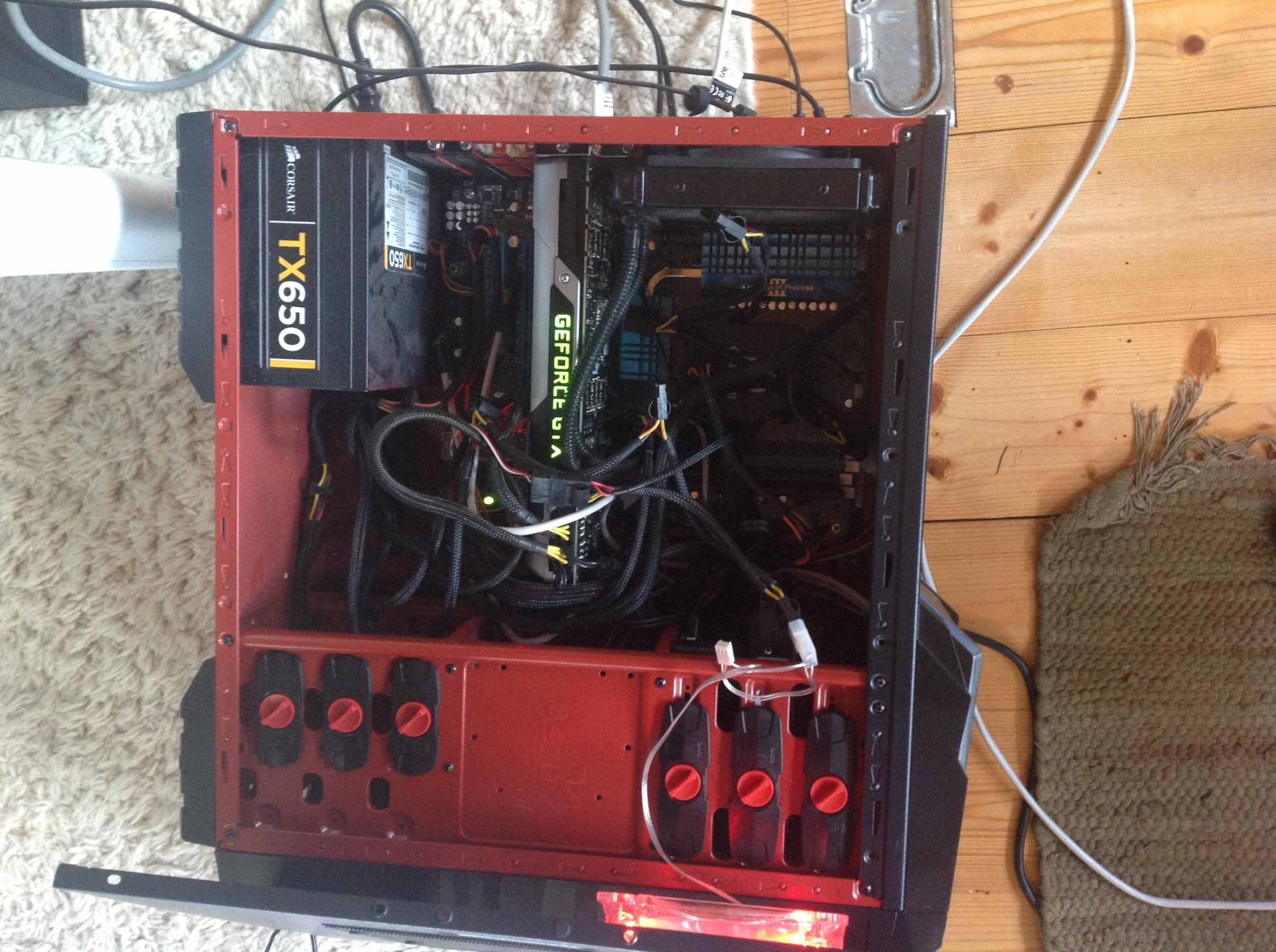

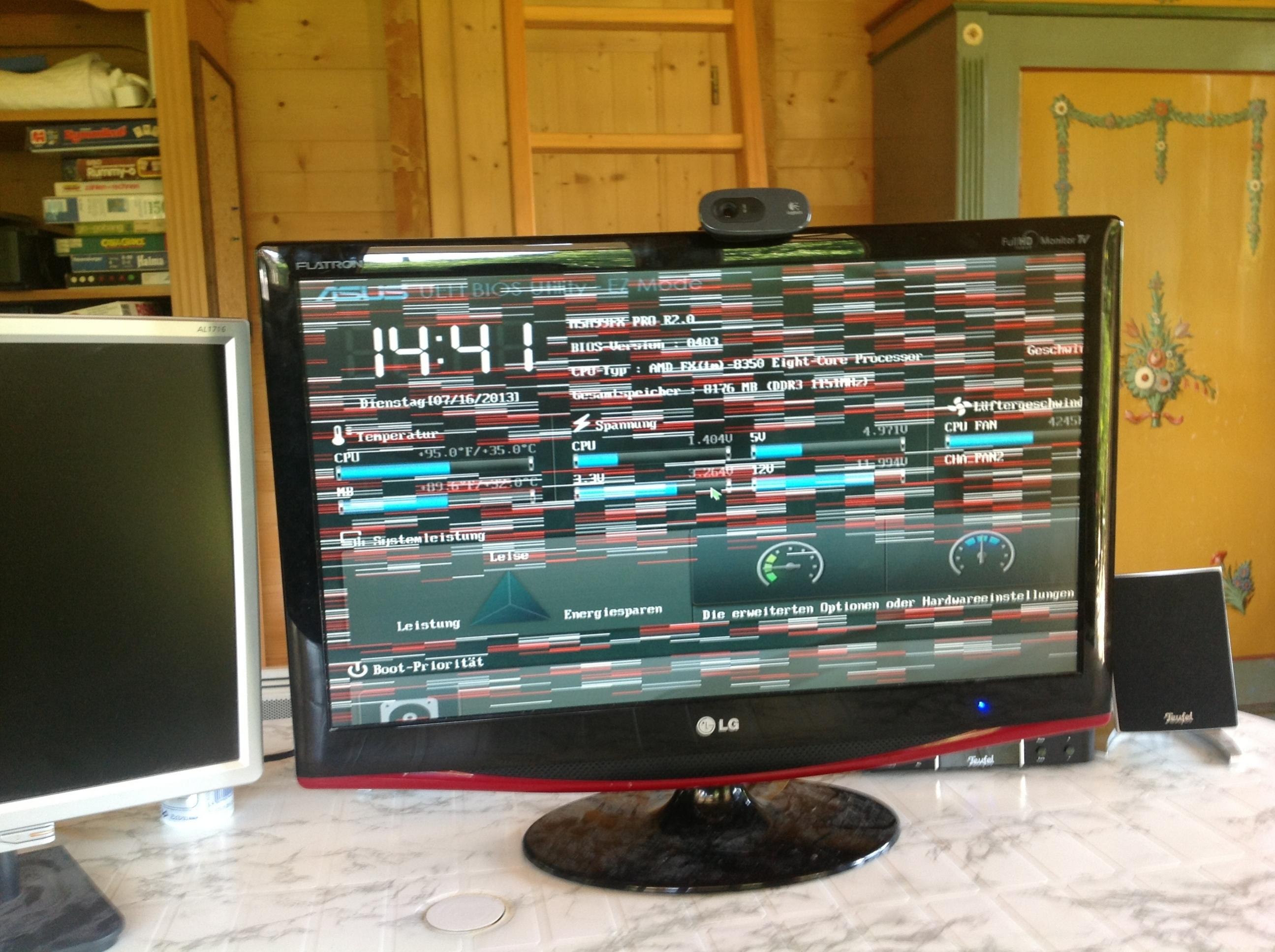

Das bild mit dem pixelfehler zeigt mein pc mit der kaputten grafikkarte, das andere mein pc und das letzte den teil, bei dem der pc fesrhängt..

schritt eins: verkable mal dein Gehäuse anständig sieht ja aus wie im krieg

langsam Jungs,
bißchen missverständlich, mit das letzte ;)
das linke Bild ist mit der GTX780, wenns hängt vor dem Bios Menü, das rechte Bild ist wohl die GTX570 mit kapputem VRAM, und die Mitte ist das Grauen ;)

Mit der alten graka komm ich nicht gescheid ins richtige bios rein, weil das bild abgeschnitten ist, im bios zumindest..
