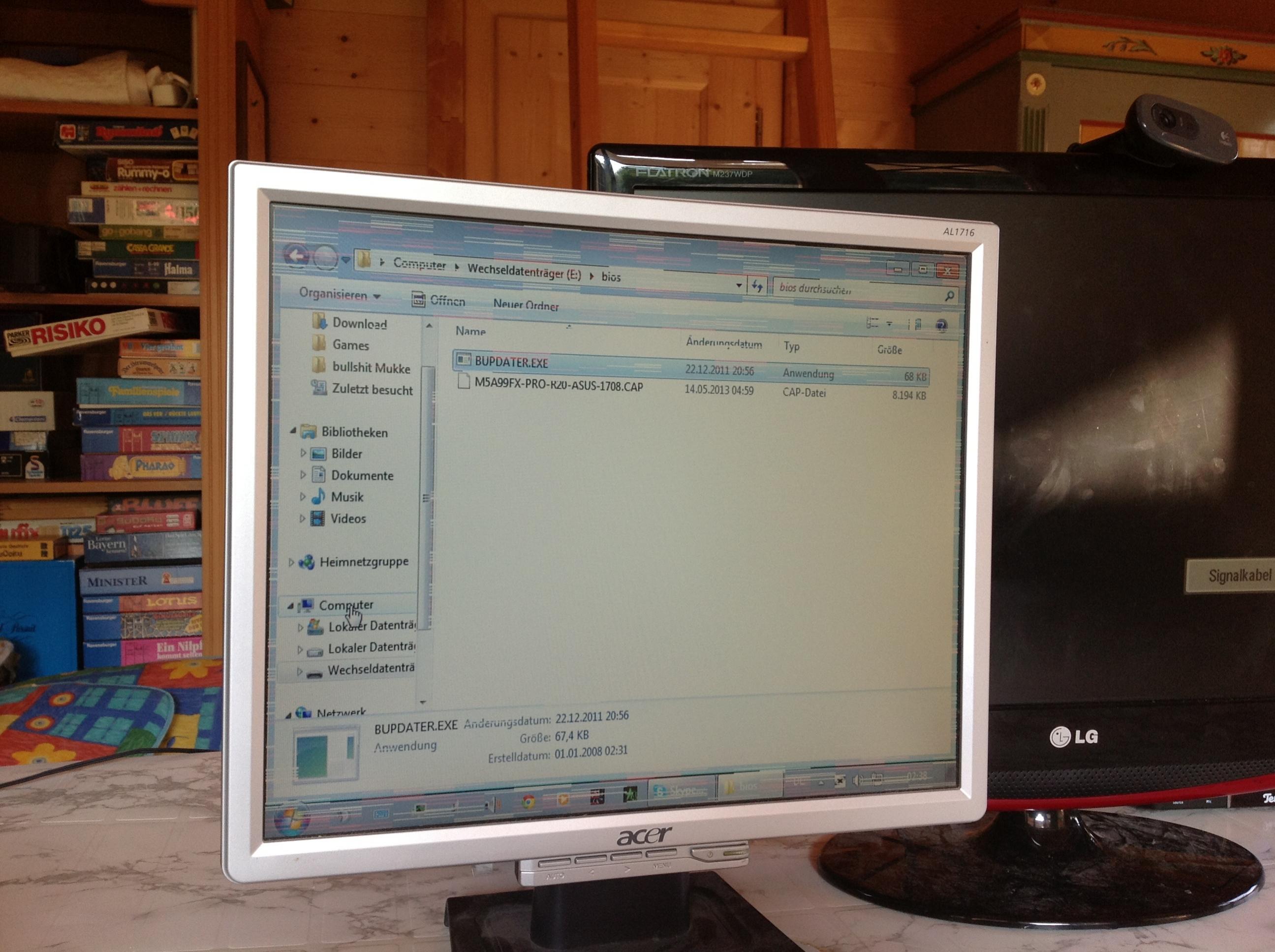

Ich habe nun ein video von asus angesehen bekomme das aber nicht hin, rein theretisch habe ich das prinzip verstanden aber ich hänge hier : image.jpg
So sieht der folder aus, mit dem ich das machen will:
Asus ist ellenlang her……
Wenn das Video was du da gesehen hast(anleitungen zu deinem Asus muss es ja genug geben) es zeigt sollte es auch gehen.
Bei Mir zb klicke ich auf die exe in Windows, dann fährt er herunter und flasht das Bios.
Oder im Bios den stick anwählen(bzw. die Flash Option mit der du auf den stick zugreifen kannst) oder über ihn Booten wo sind die Asus fach Leute.
http://www.hardwareclips.com/video/1494/Asus-zeigt-wie-man-ein-BIOSUpdate-macht
oder:
http://forum.chip.de/rund-um-software/bios-updateanleitung-942518.html
usw.....
MFG
Die .exe brauchst du nur, wenn du über DOS updatest.
Ist der Stick Fat32 formatiert? Muss er, sonst wird er vom BIOS Update Tool nicht erkannt.

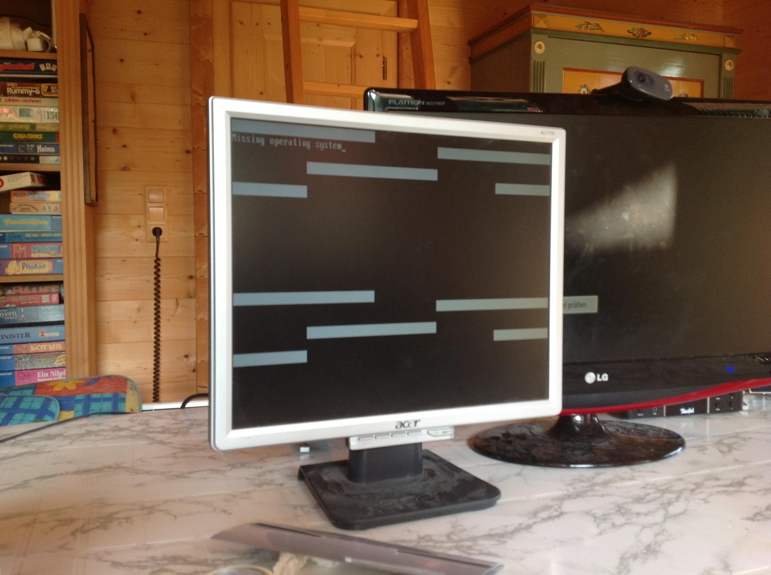

Er will die Dos Methode wohl durchführen:
F8 gedrückt und CD/DVD ausgewählt? Und die Service DVD von Asus im Laufwerk?
Da wird von der DVD ein Freedos gestartet in dem du dann mit bupdater flashen kannst.
Der Screen ist schon nach der Bootoption... Hier versucht er ein Betriebsystem von deiner HDD bzw DVD je nach Option zu laden welches nicht da ist.
-> ASUS DVD?
