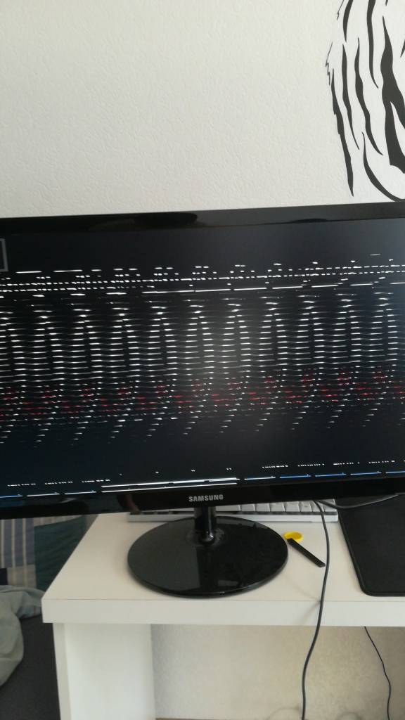

Welcher Monitor (Modell) ist über welches Kabel angeschlossen?
Habe es über ein Hdmi Display und ein Dvi Display ausprobiert bei beiden kommt das gleiche Ergebnis.
Geht der Monitor mit der alten Grafikkarte noch? Das letzte Bild suggeriert eher ein defekten Monitor... Kommst du ins Bios damit? Sieht das auch so aus?

Der Motnitor geht mit der alten Grafikkarte und die Grafikkarte funktioniert auch. Ich werde versuchen ein Bios update zu machen. Ich schreibe dann ob es funktionkert hat. Und ja ins Bios komme ich damit.
Du könntest dir auch mal schnell einen Linux Boot Stick erstellen und schauen, ob du damit in die grafische Oberfläche kommst. Falls ja: Windows neu installieren. Dann hat sich da höchstwahrscheinlich was in den Treibern verhakt.
Ich meinte ob das Bios ein normales Bild entwickelt oder dann auch dieser Pxelpams zu sehen ist. Man kommt quasi blind ins Bios wenn man im richtigen Moment DEL drückt.
