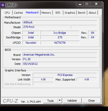

Mainboard: BILD

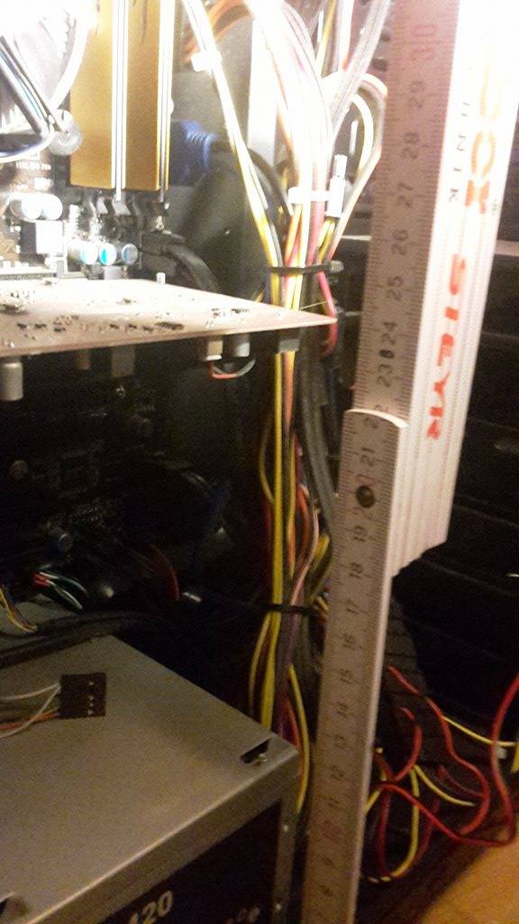

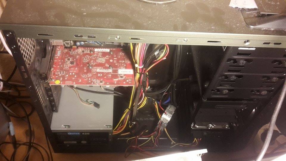

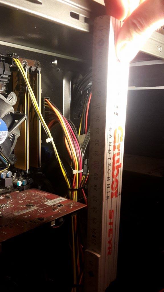

Beim Gehäuse ist ebenfalls das innere wichtig. miss einfach auf der höhe, in der die jetzige Grafikkarte hängt, wie viel Platz maximal in der länge verfügbar ist.

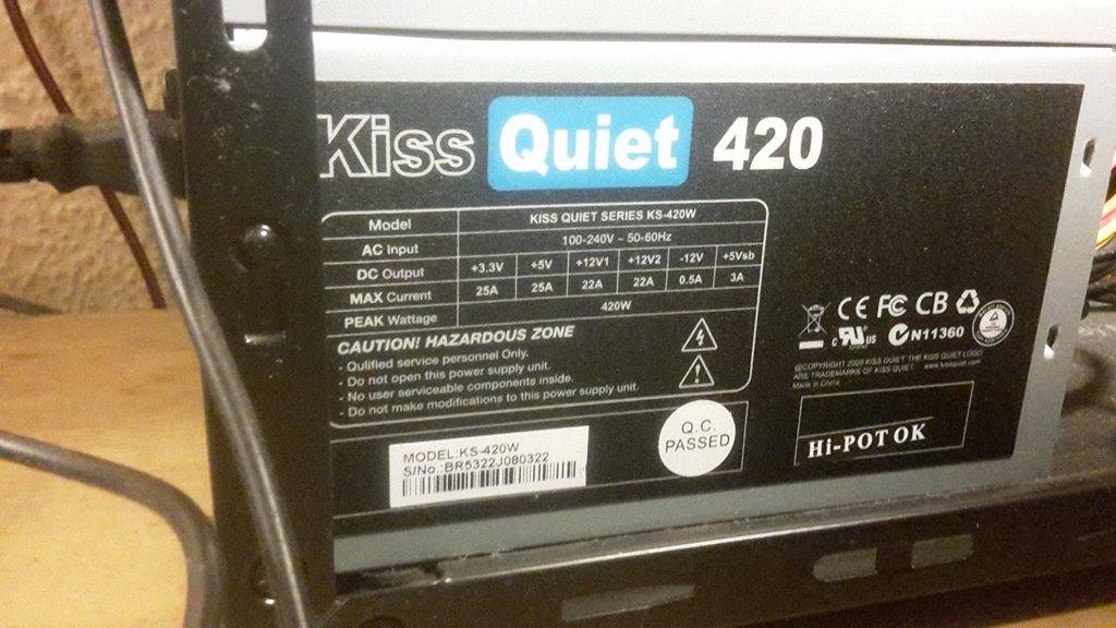

Vom Netzteil brauchen wir entweder die exakte Bezeichnung oder ein Foto vom außen am Netzteil angebrachten Datenblatt.

naja, das Mainboard sollte kein Problem sein. Kenne kein Sockel 1155-Board welches keine GTX970 aufnehmen kann. Beim Gehäuse nutzen deine Außenabmessungen wenig. Da gibt es innen ja noch den Festplattenkäfig. Miß einfach mal die Länge deiner HD7700 plus den restlichen Platz bis zum Festplattenkäfig oder halt der Vorderfront. Eine GTX970 wird aber immer gehen, da es da auch welche gibt die ein sehr kurz sind. Netzteil wäre sehr wichtig. Wenn es nicht genug Strom liefern kann nutzt dir die GTX970 wenig.

Hab ein paar Bilder gemacht die sicher helfen

Ein neues Netzteil brauchst du aber so oder so, da dein jetziges Schrott ist.
Was das Abmessen betrifft, sorry dass ich mich unklar ausgedrückt habe. Interssant ist vor allem die länge, die für die Grafikkarte zur verfügung steht. Also der Platz zwischen HDD Korb und Slotblende.

Ich schätze mal das ca 30 cm schon verfügbar sein werden.
