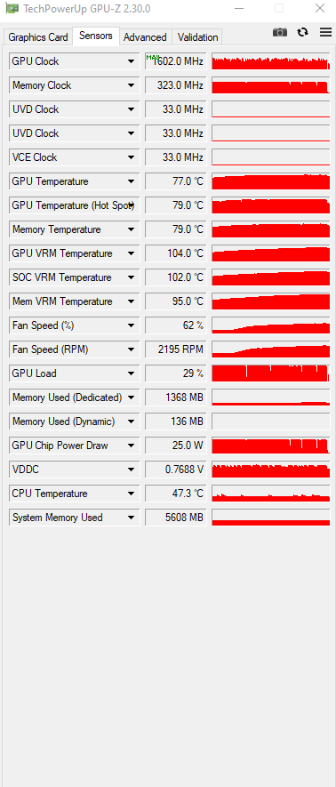

Zappi schrieb:
Starte mal bitte ein spiel

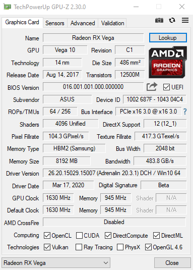

Lad dir msi afterburner / Riva tuner runter und mach einen Screenshot und lass dir alles anzeigen. Nebenbei noch gpu z laufen lassen und vorher so einstellen das dir die maximal erreichten Werte angezeigt werden während du spielst
Davon dann mal bitte alles ein Screenshot machen.
Fps sinken in Fortnite auf Low Settings auf unter 80

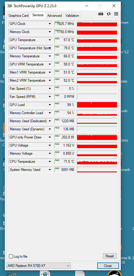

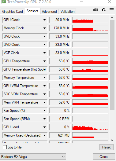

Der Screenshot mit den Temperaturen ist leider nicht zu gebrauchen... klick mal in den Zeilen auf die einzelnen Werte, bis da "MAX" erscheint.... die Werte für die Lüfter der Graka wären dabei auch interessant....

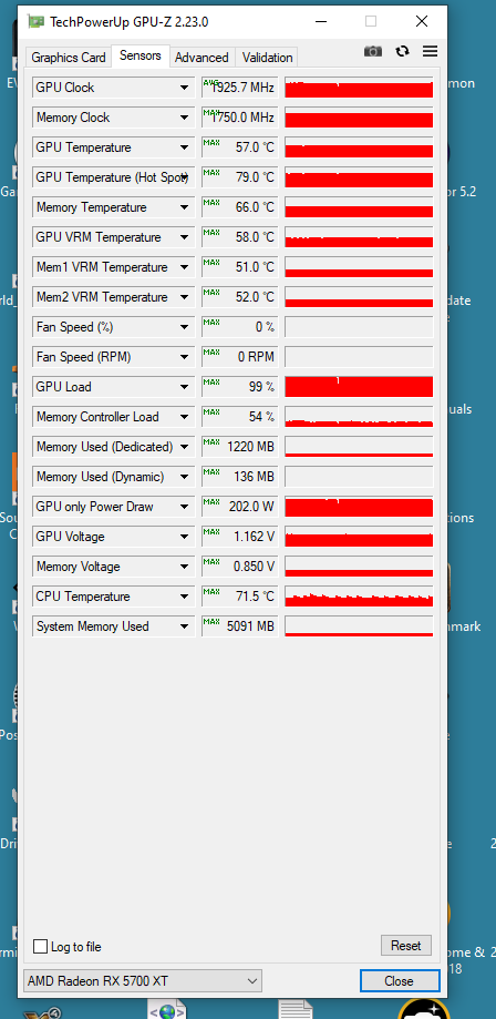

So sieht das bei meiner 5700Xt aus(Wakü)

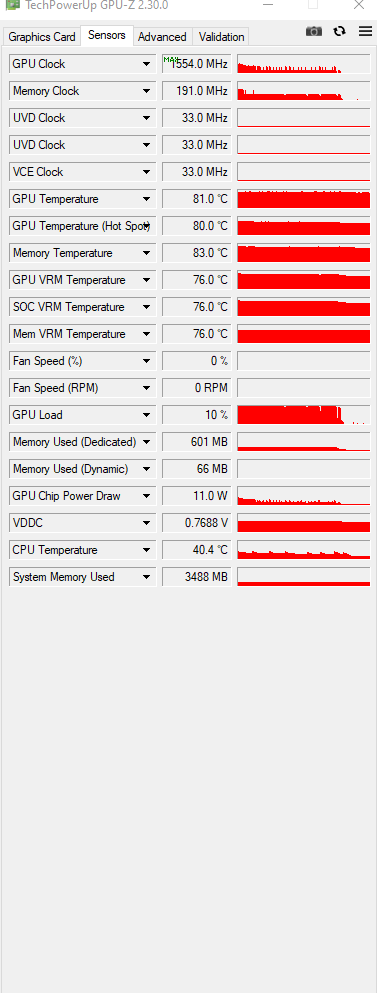

So wie ich das bei dir interpretiere, laufen die Lüfter auf der GPU nicht!
Lass auch mal nen Benchmark (Heaven oder sowas) laufen. Diese 30-50% GPU Auslastung während deiner kurzen Spielperiode liefern keine gescheiten Temperaturwerte. Die Karte taktet ja wegen der Auslastung nichtmal richtig hoch.
@Taymetic Nochmal. WAS wird denn 105 oder 110°C heiß? Der Prozessor? Die Grafikkarte? Spannungswandler?

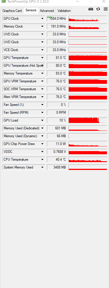

Da haben wir es. Die Lüfter der Grafikkarte drehen wohl nicht. (Fan Speed 0%, 0RPM)
Reaktionen: Mar1u5
Die 81 Grad sind allerdings für einen defekten Lüfter noch ziemlich normal, kann also auch nen falscher Wert sein. Da hilft wohl nur mal so in echt einen Blick in das Gehäuse werfen. ;)
Edit: Bitte auch mal bei den Temps und Speicher "MAX" anzeigen lassen... So sieht es aktuell aus als würde die Karte trotz 10% Load und sehr geringem Takt seit einigen Sekunden immer noch bei 81 Grad hängen.

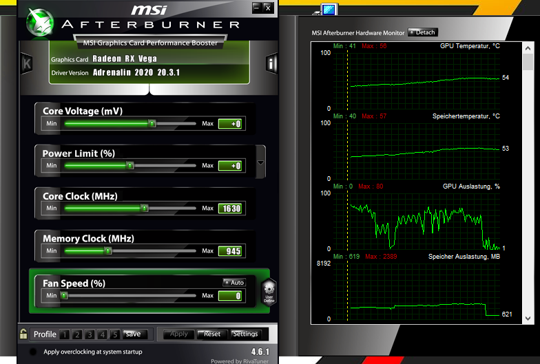

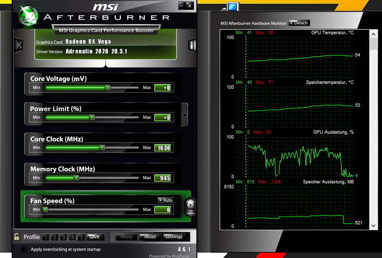

Im MSI Afterburner scheinen die Lüfter auf 0% gestellt zu sein. Klick dort mal auf die "Auto" Schaltfläche drauf.

@Taymetic:
drehen sich die lüfter tatsächlich nicht? falls nein: sitzt der entsprechende stecker auf der graka da wo er hingehört?
kannst ja mal versuchen die mit dem Afterburner manuell aufzudrehen.
edit:
ja lol, die lüftersteuerung wurde tatsächlich deaktiviert. aber sollte die karte dann nicht trotzdem irgendwann die lüfter anwerfen?

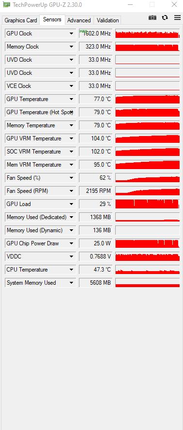

ich habe den Lüfter ein wenig nach oben gedreht
gerade eben bevor der Screenshot gemacht wurde lag die Temp bei 111 Grad

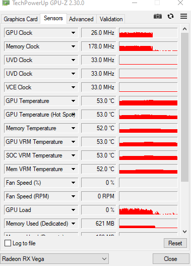

Die VRMs der GPU sind am kochen, was da los?
Da die Karte derzeit Wasser zum kochen bringen kann, stell doch bitte die Lüfter mal testweise etwas höher...
Edit: Ok, also AUTO. Hast du Gehäuselüfter verbaut?
ASUS-"qualität" bei AMD ist da los. zusätzlich unterstützt durch stehende lüfter.
@Taymetic: warum war die lüfterkurve deaktiviert?
