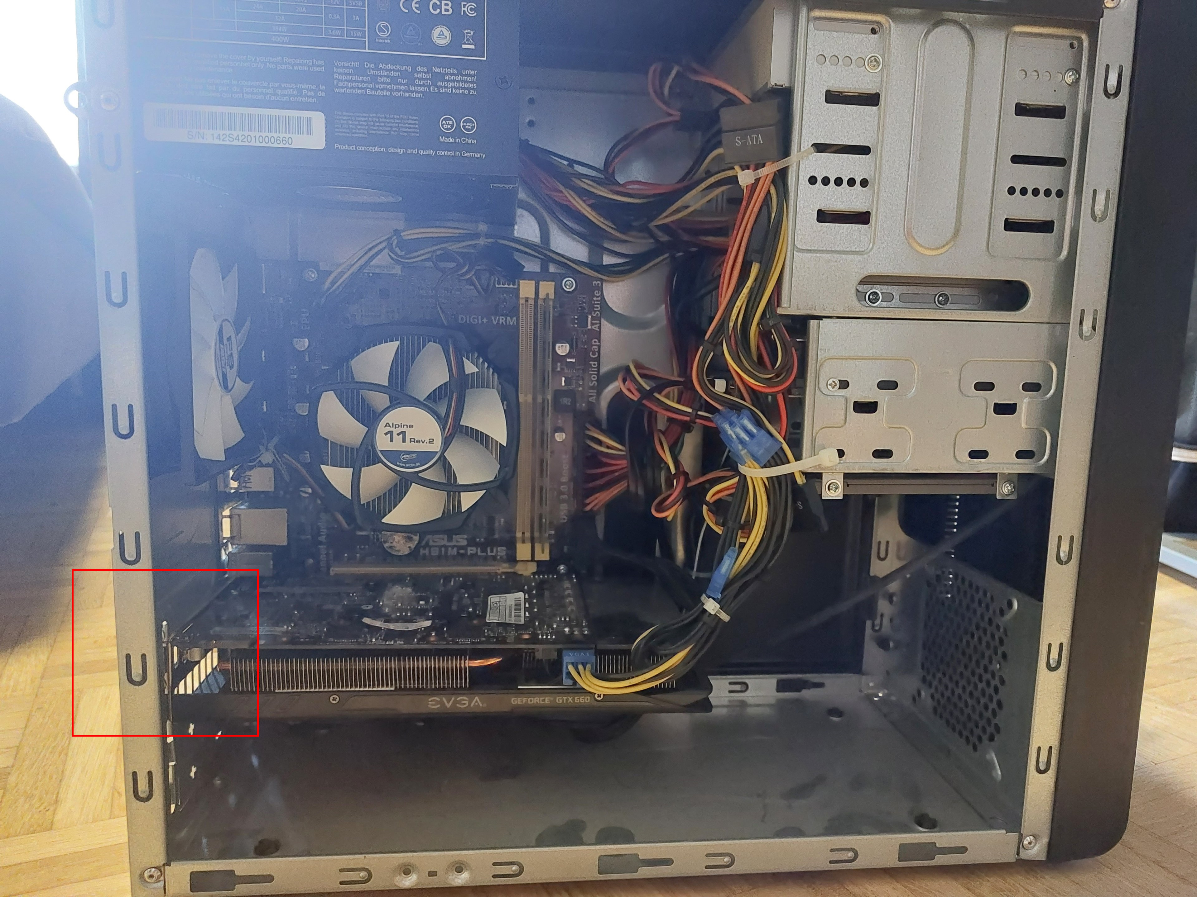

auf deinem Screenshot ist der Monitor über das VGA-Kabel angeschlossen, eins drunter ist der DVI-Anschluss vom Mainboard, solltest du eine GTX660 verbaut haben sollte diese in dem Bereich der Steckkarten einiges drunter zusehen sein, nicht im Bereich der Mainboard Anschlüsse

  • Bitte die vorhandene Grafikkarte mit dem Monitor verbinden. Nicht das Mainboard. Der DVI muss in die GTX660 rein. Müsste der oberste Slot der eingebauten Karten sein.

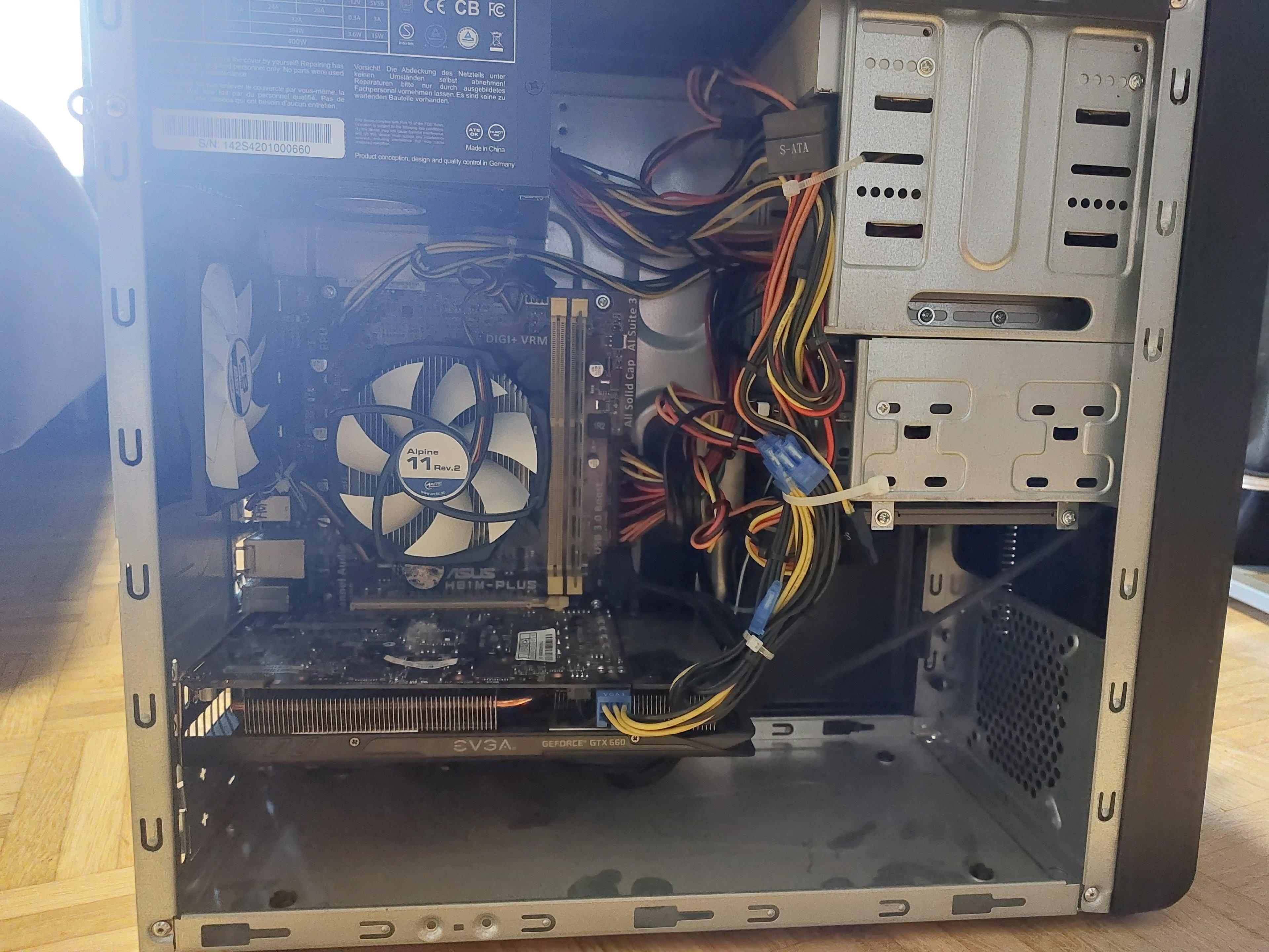

Das ist tatsächlich das falsche Bild gewesen monitor ist per dvi an die graka angeschlossen also an den oberen Schlitz der unteren Gehäuse seite
Hier einmal die Bilder vom Innenleben

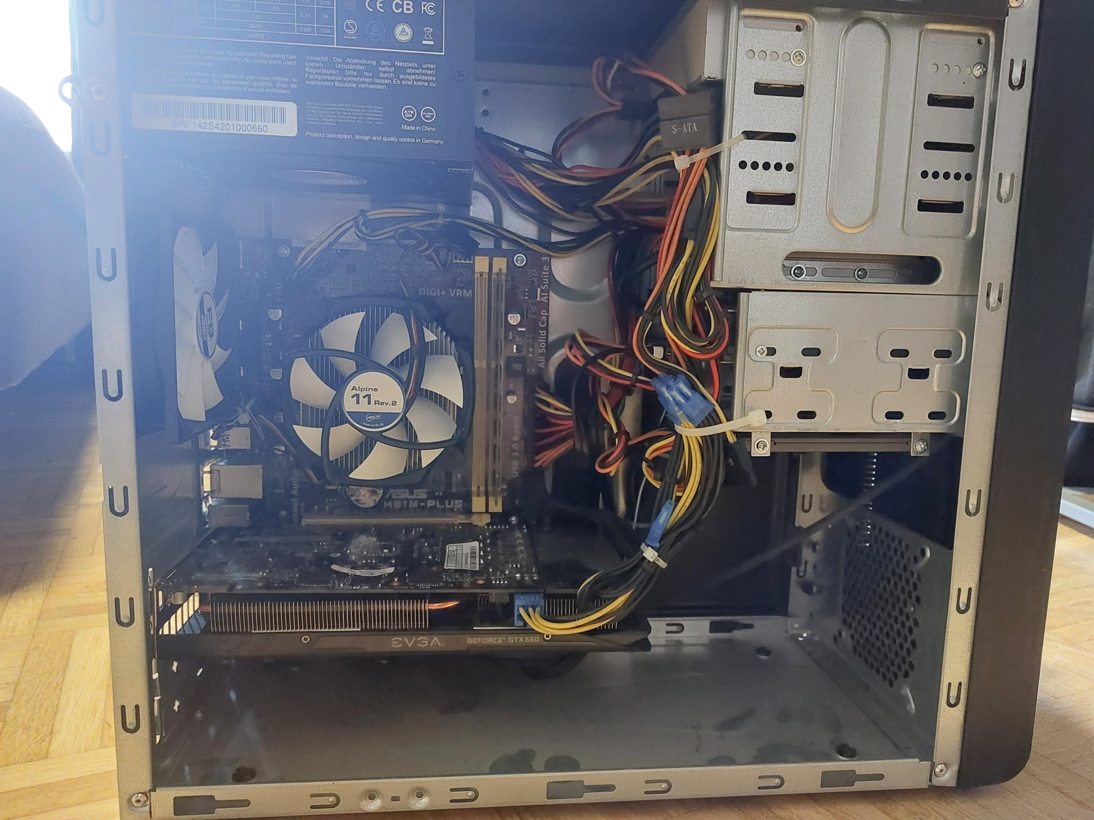

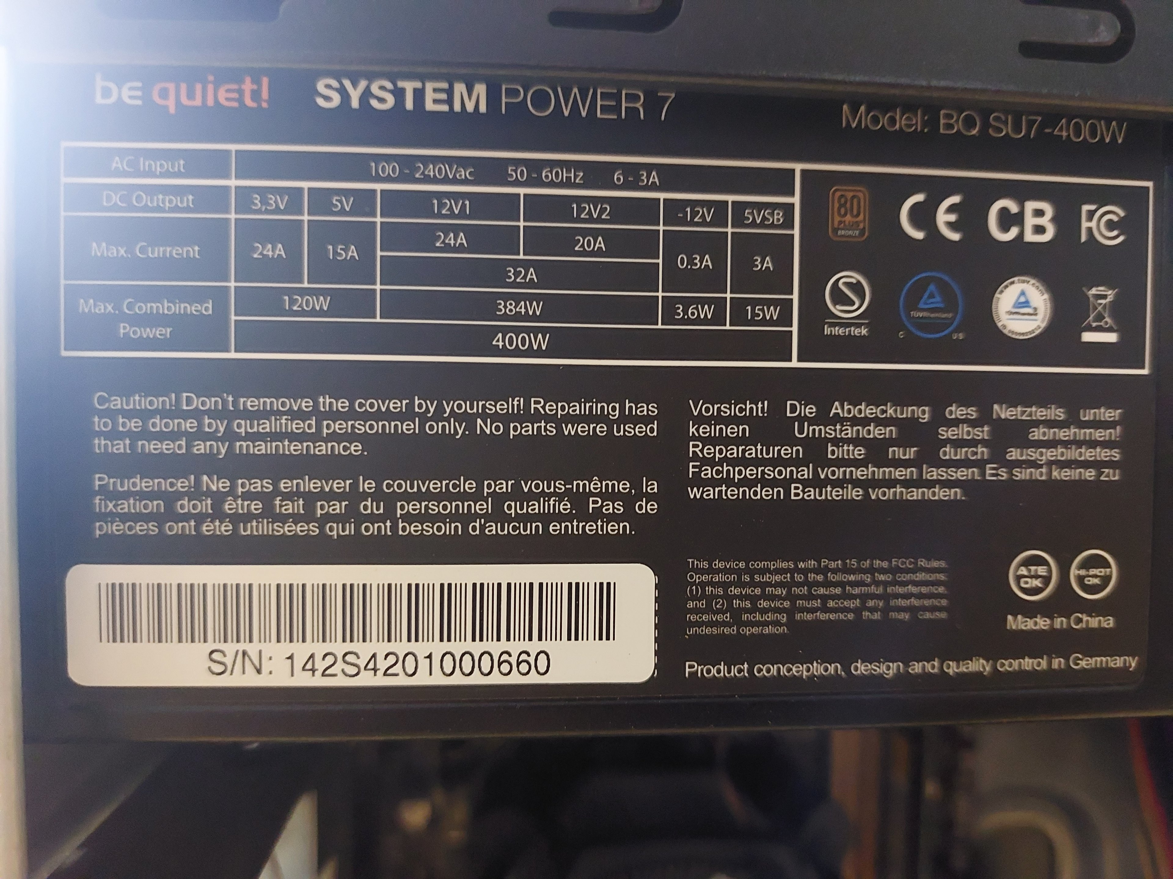

Das Netzteil ist einfach, aber noch ok. Eine 1060 6 GB oder eine RX 6600 8 GB gehen. Eine 1070 würde ich daran nicht betreiben wollen. Aber Du könntest das Netzteil auch durch ein besseres ersetzen.
Ach ja: auf dem Foto sieht man, dass Du nur einen RAM-Riegel eingebaut hast. Wenn Du zwei hättest wäre die Geschwindigkeit des RAMs die doppelte. Das merkt man auch in den Frames. Kauf dir eventuell einfach einen mit der gleichen Kapazität dazu. 240 Pin DDR3-SDRAM 1600 MHz. Die Kapazität sollte die des eingebauten sein. Kostet unter 30 €.
EDIT: Samsung, Teamgroup oder Corsair. Von Kingston sind Fälschungen unterwegs. Kein ECC.
Steck auf jeden Fall den Monitor erstmal an die Grafikkarte an und teste dann wie es läuft bevor du Geld ausgibst.

Wie gesagt war ein altes Bild aber trotzdem danke hatte den Monitor schob per dvi an die graka angeschlossen da ich mit dem VGA an das mainboard kein Bild bekommen habe

Dass L7 ist steinalt. Das könnte für eine günstige, gebrauchte GTX1060 reichen. Möchtest du die Kiste noch weitere Jahre stabil nutzen oder gar in 2-3 Jahren aufrüsten, wäre ein neues Netzteil nicht verkehrt. Dieses könntest du dann höchstwahrschein in ein etwaiges, künftiges System mitnehmen.

L7 ist eine Netzteilserienbezeichnung von BeQuiet!.

Da Dein Netzteil 384W kombinierte Leistung über 12V liefern kann, sehe ich keinen Grund nicht auch stärkere Grafikkarten ins Auge zu fassen (falls die preislich nicht zu teuer gehandelt werden). Mehr als 170 Watt zieht das restliche System niemals, so dass eine Grafikkarte mit einer TDP von 170W noch locker befeuert werden kann.

In der Theorie alles richtig, man darf aber nicht vergessen, dass das L7 schon gut 8 Jahre auf dem Buckel hat und ein Einsteiger-NT ist. Da würde ich nicht unbedingt das letzte rausquetschen wollen. Die 384W, hat es vielleicht mal vor 8 Jahren gehabt. Netzteile haben auch einen Verschleiß. Da würde ich nicht bis ans Limit gehen, oder zumindest einkalkulieren, dass da auch was Neues her muss.

Ich bin von Extremstszenarien ausgegangen und hab trotzdem noch mehr als genug Puffer gelassen oder hab ich mich verrechnet?
(Ich will jetzt BQ nicht in den Himmel heben aber) in CB-Test konnten BQ-Netzteile immer deutlich mehr Leistung liefern als drauf stand. Also warum so pessimistisch?
