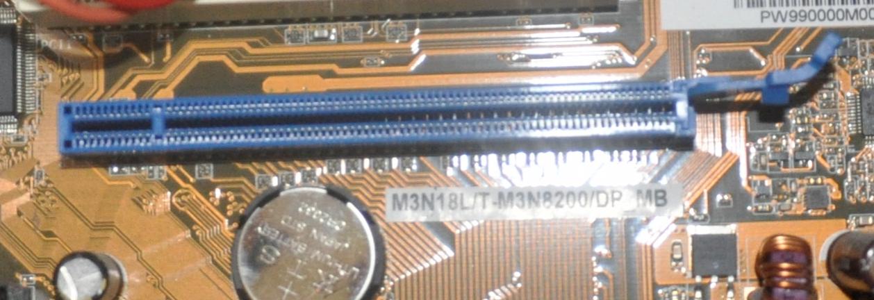

Moin,
Da ich nicht viel von Ahnung PCs habe, frag ich mal hier nach :) Mein PC hat derzeit nur eine Onboard Grafikkarte ( Nvidia Geforce 8200), die nicht wirklich fürs spielen geeignet ist, jetzt wollt ich mir eine neue Graka zulegen.
Der PC:
Prozessor: AMD Phenom II X2 545 3.00Ghz
Netzteil: Delta GPS-300AB 300 Watt
RAM: 2*2GB
Mainboard: ASUS M3N18L T-M3N8200
Könnt ihr mir eine Graka empfehlen, die zu dem System passt? Wäre schon bereit 100€ auszugeben, nur ich schätz mal eine super Grafikkarte wird nicht viel bringen, wenn der Rest des Systems nicht so gut is.
Ich bin mir nicht sicher, ob das Motherboard überhaupt eine PCIe Schnittstelle hat( ist das eine?)
das ist ne pcie schnittstelle.
