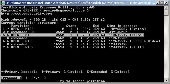

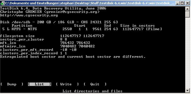

ok, wieder was komisches: TestDisk erkennt jetzt (warum auch immer) den Namen der "fehlenden" Partition (Filme). habe dem Laufwerk einen Buchstaben zugeordnet, beim Zugriff kommt der Fehler (was zu erwarten war): "auf f:\ kann nicht zugegriffen werden. Datei oder Verzeichnis ist beschädigt und nicht lesbar".
Bild 1: Analyse
Bild 2: Proceed
Bild 3: List Files von Lwk Filme

Teile mal mit ob du weißt ob die vor deiner Aktion mit Syspart primär war oder ein logisches Laufwerk.
Wenn das nicht stimmt, wird das Dateisystem nicht gefunden.
Auch wenn es beschädigt ist kann es zu diesen Problemen kommen.
Versuche mal einen Bootsektor zu sschreiben ob dann das Dateisystem vielleicht gefunden wird.

Ist ein sehr wichtiger Hinweis, daß der Extrapolated Bootsektor (so heißt der neu geschriebene) das Dateisystem richtig erkannt hat und somit auch die Dateien anzeigt.

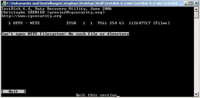

beim listen der daten kommt der fehler "Cant open NTFS filesystem: no such file or direcotry"

"Cant open NTFS filesystem: no such file or direcotry" deutet wohl daraufhin das kein Dateisystem gefunden wird.
Läuft wohl ins leere.
Hoffentlich haben sich deine Partitionen nicht durch Syspart verschoben so das die Werte nicht mehr identisch sind.
Einzigste Möglichkeit ist es daher die zuversuchen als primäre einzugeben.
Dadurch hast du auf diesen Speicherbereich einen Cylinder mehr (bei dieser Struktur ca. 8 MB) damit das Dateisystem gefunden wird.
Ansonsten würde Datenrettungssoftware eine Alternative sein.
