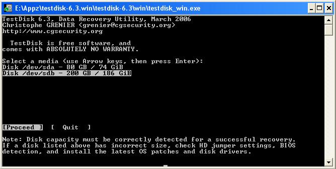

HI,
also mir ist was ganz dummes passiert wollte auf eine wechselfestplatte ms dos installieren um einen alten drucker zu konfigurieren und da hat dos mir eine 2 gb große partition auf meine normale platte gemacht wo windows drauf ist, es ist eine 200 GB platte und jetzt gibt es eine 2 gb partition und der rest ist unzugeordnet formatiert is nix aber ich will das natürlich wieder wie vorher haben eine c partition 30 gb und der rest d aber die dateien sollen nicht verloren gehen
hab leider mein problem nicht gefunden wenn jemand weiß wie man des rückgängig macht bitte bitte melden
thx Tschork
Normal sollte es klappen die mit Testdisk wiederherzustellen.
Mache mir mal eine Diagnose.
Teile mir mal dein Betriebssystem Servicepack mit.
Mache mir mal 3 Screenshots von Testdisk zur Diagnose.
Lade dir mal Testdisk Version 6.4 beta.
Link dazu gibt es hier;
https://www.computerbase.de/forum/threads/faq-datenrettung-testdisk-anleitung.110869/#post-1793553
Starte Testdisk, wähle deine betroffene Festplatte aus und bestätige mit Enter, bestätige bei Partition Table Typ Intel, bestätige bei Analyse mit Enter und setze mir einen Screenshot.
Bestätige bei Proceed und setze mir auch einen Screenshot.

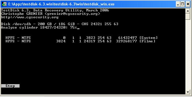

Bestätige weiter bis du zum Menü kommst wo unten steht [Quit] [Search] [Write] und gehe mit dem Pfeil auf [Search] (tiefere Suche) und lasse es laufen.
Setze mir auch einen Screenshot.
Die betroffene Partition sollte wenn du den Screen machst markiert sein.
Markiere mal die betroffene Partition und drücke p auf der Tastatur ob deine Daten angezeigt werden oder eine Fehlermeldung.

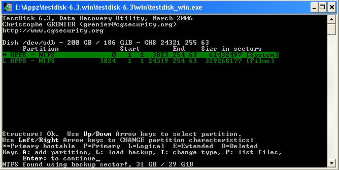

Großes DANKE erst mal
ich habe Win XP Pro SP2
tesdisk hat meine 2 partitionen gefunden und die Dateien können auch angezeigt werden
Die Partition System sollte bootfähig sein
auf der andern sind nur Filme
hier die bilder

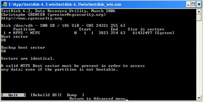

Dein letztes Bild nach der tieferen Suche passt.
Ich weiß nicht ob du p gedrückt hast und deine Daten gesehen hast.
Ansonsten gehe ich von deinem dritten Bild aus.
Bestätige dann mit Enter
Gehe auf [Write].
Bestätige dort mit Enter, y und Ok.
Bei dir ist der Bootsektor defekt.
Daher erscheint dort noch das Menü Boot.
Bestätige da bitte auch bei [Backup BS] mit Enter, y und Ok.
Beende Testdisk und starte den Computer neu.
Wenn chkdsk bei Systemstart kommen will, beende chkdsk erstmal.
Geht innerhalb von 10 Sekunden durch beliebigen Tastendruck.
Überprüfe das Ergebnis und teile es mit.
