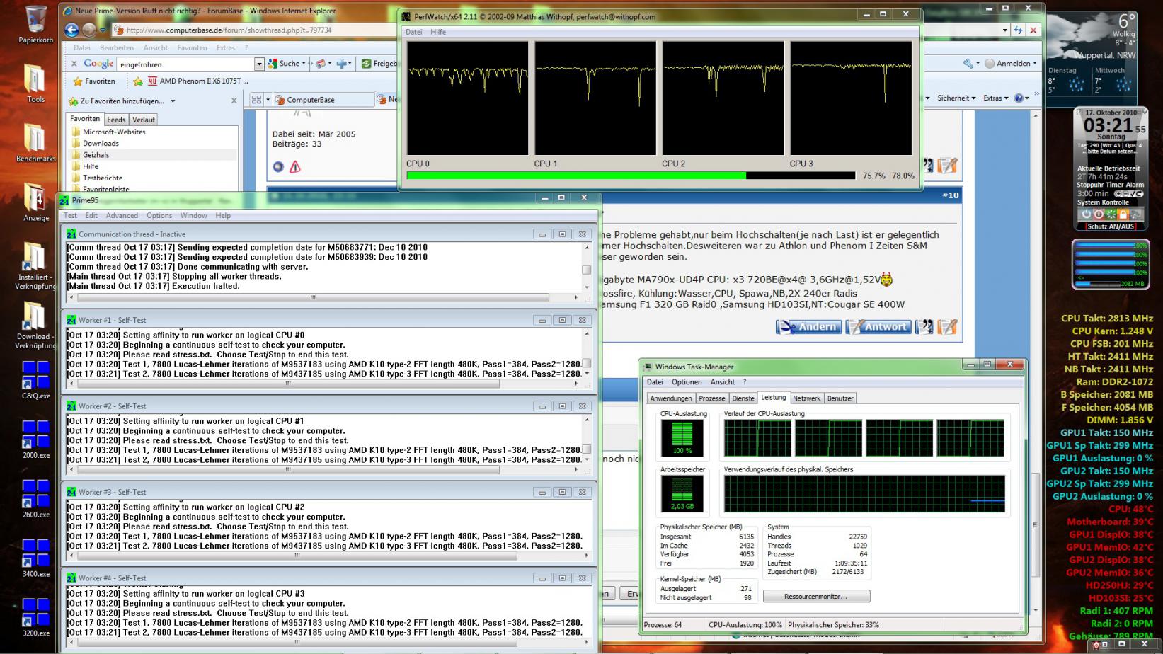

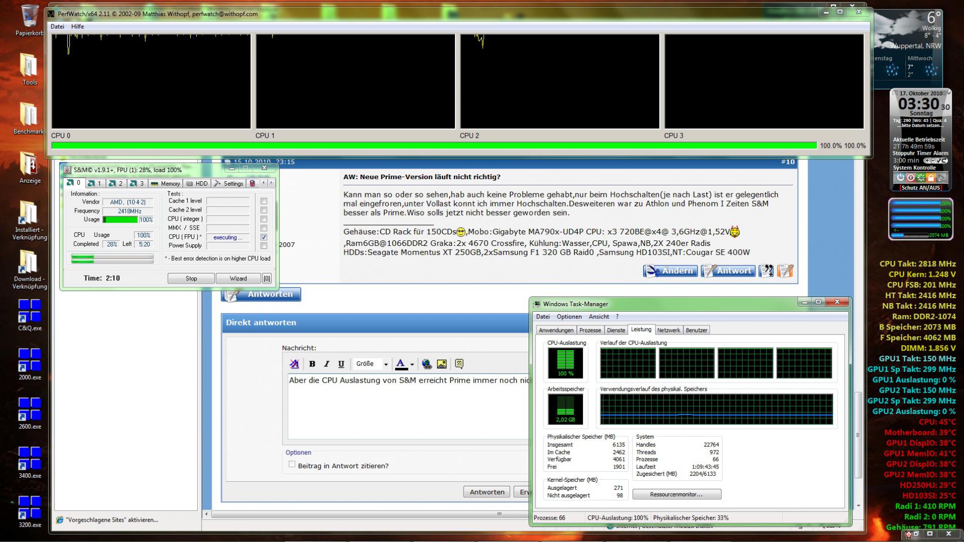

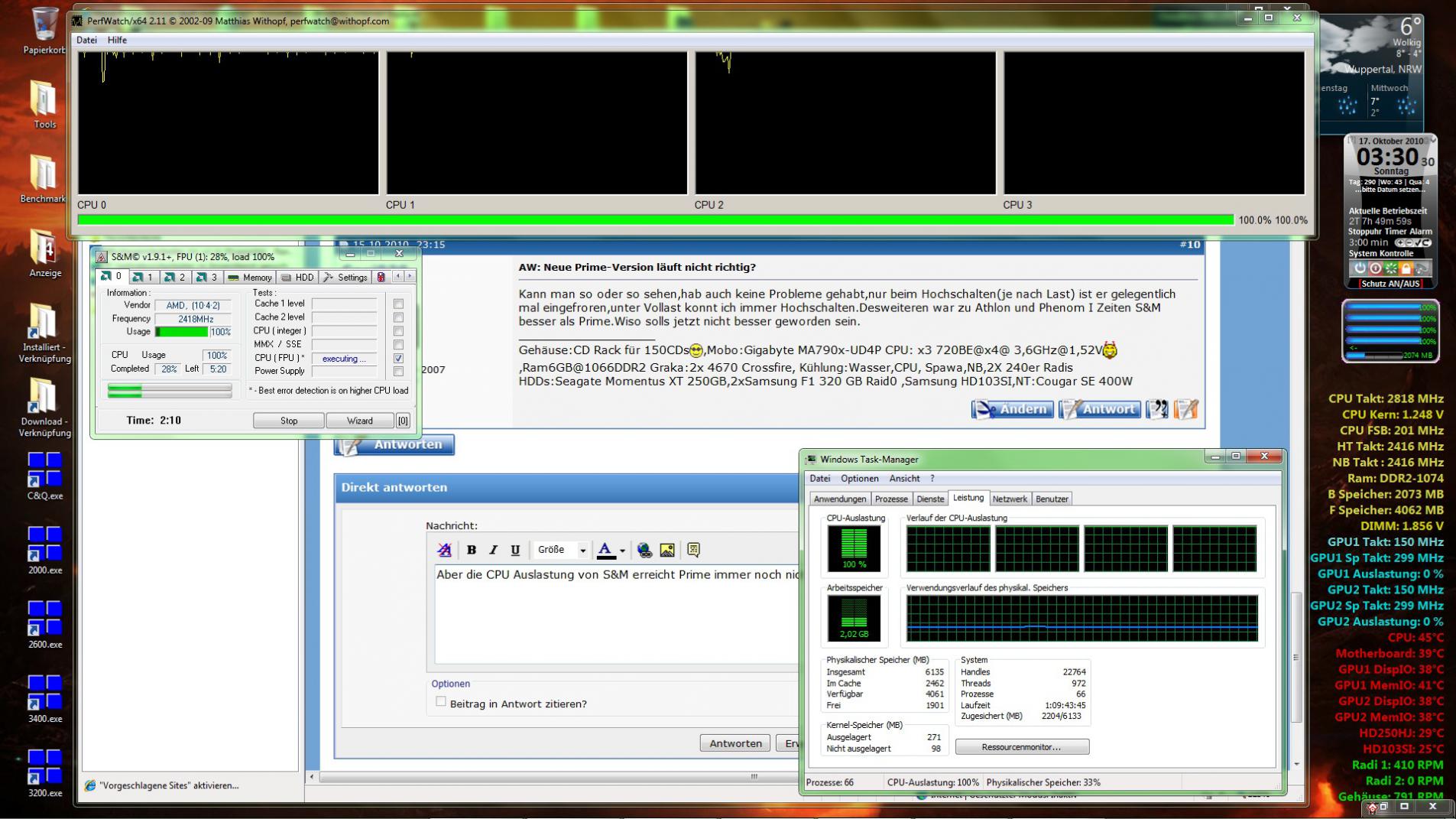

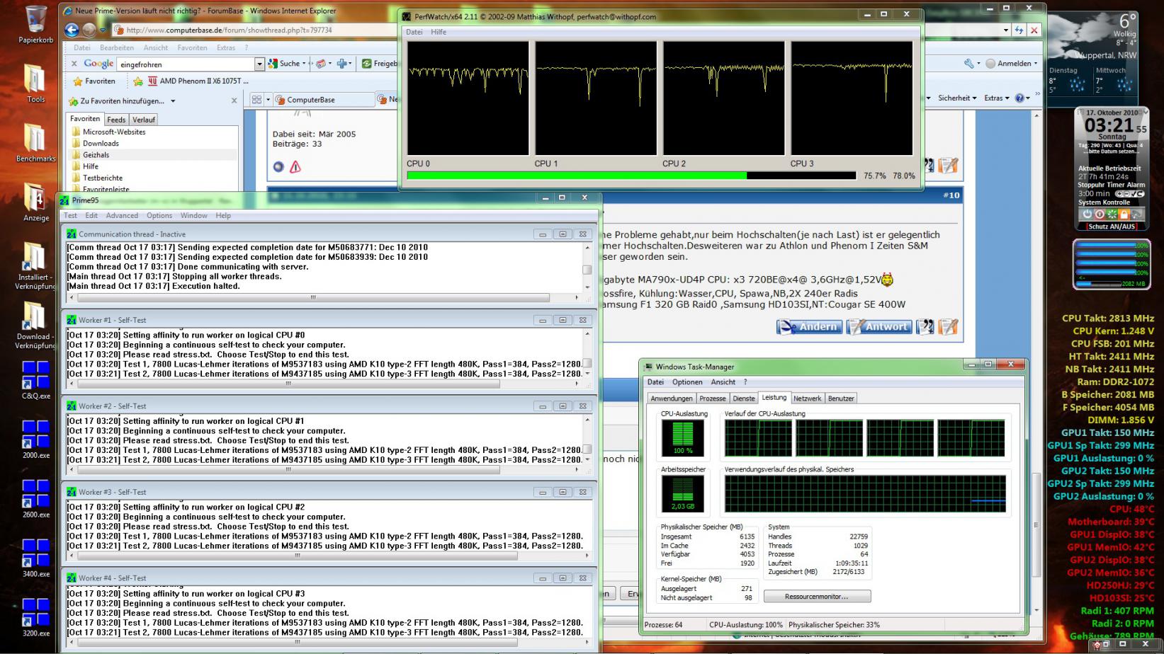

Aber die CPU Auslastung von S&M erreicht Prime immer noch nicht.
