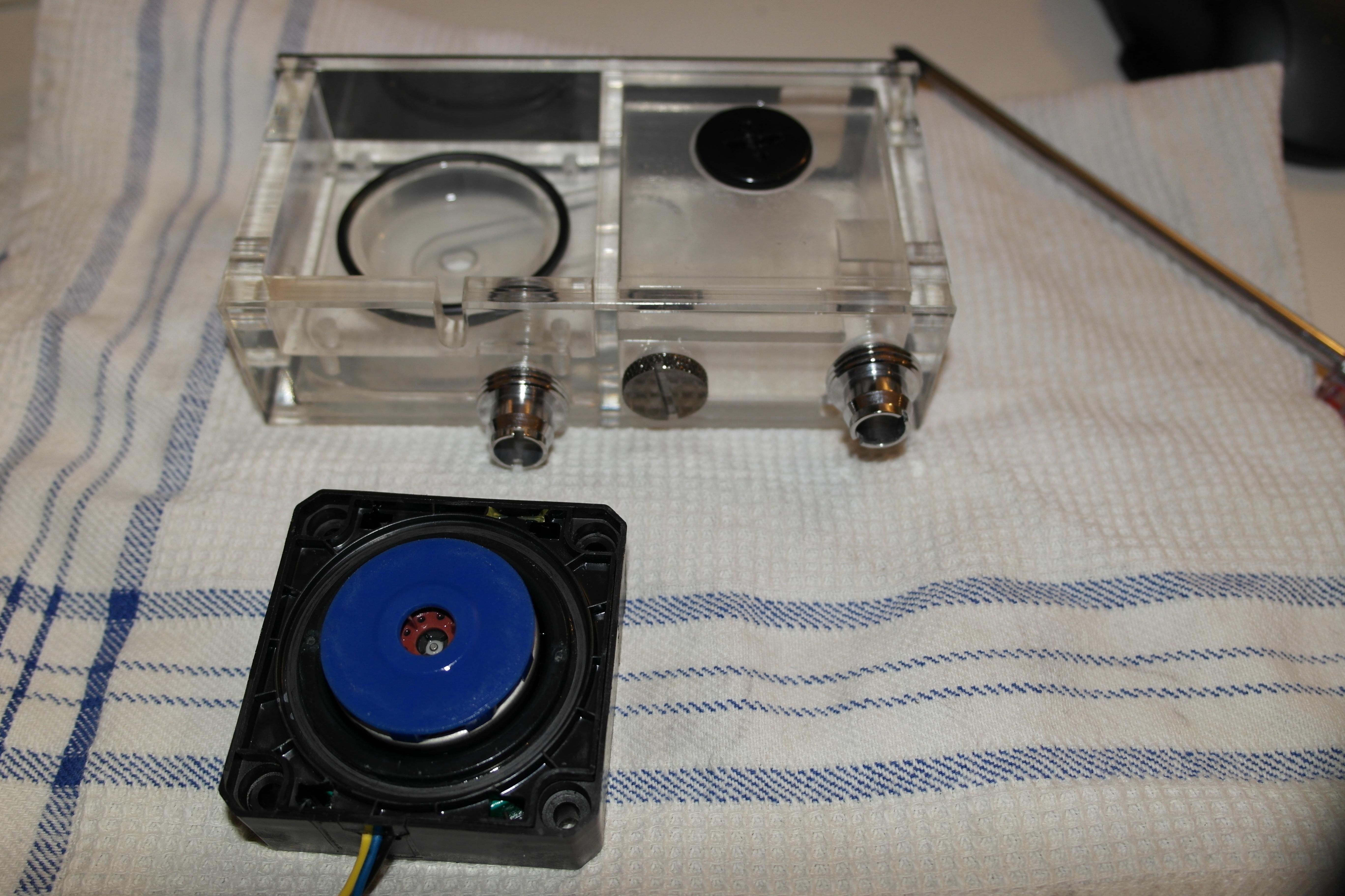

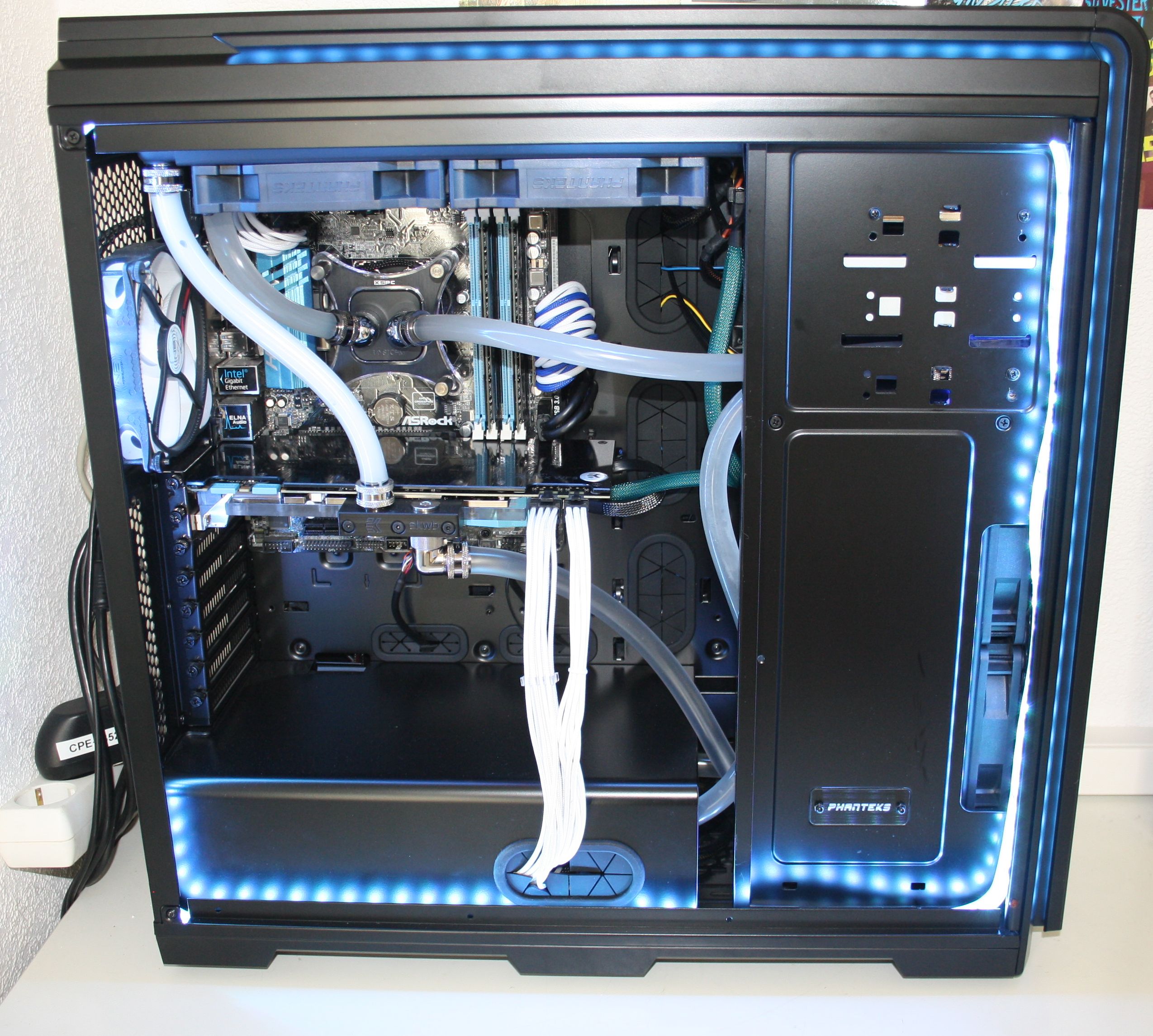

ich betreibe mein System (s. signatur) aktuell mit dem XSPC bay reservoir und einer DDC 1T plus.
Das System ist leise und im normalen Windows Betrieb kühlen die Radiatoren (420+240) das System passiv. Nur beim gaming/benchmark gehen die Temps über 40 Grad und die Radi-Lüfter springen an.
Problem ist aktuell die Lautstärke der Pumpen-Reservoir Kombination. Die Pumpe ist ansich leise, aber bedingt durch den Einbau im 5,25 zoll Schacht überträgt diese Vibrationen ans Gehäuse. Ich habe bereits versucht das ganze durch Einmach-Gummis zu entkoppeln, allerdings mit mäßigem Erfolg. Man hört die Vibrationen doch immernoch recht deutlich.
Um meinem Ziel "noch leiser im idle" näher zu kommen überlege ich nun umzurüsten auf ein zylinder reservoir mit dem ddc mod kit. Dieses soll neben den PCI slots über dem Netzteil im gehäuse angebracht werden.

Mit der Kombi wirst du das Problem mit den Vibrationen nicht lösen können.
Du musst Pumpe und AGB trennen und die Pumpe auf einem Shoggy entkoppeln.
BitsPower ist mMn übertrieben teuer, der AGB z.B. da bekommst du für 15€ weniger einen aqualis mit gleichem Volumen und Echtglasröhre.

Hi,
ob die EK Halterung sicher zu dem AGB passt kann ich dir leider nicht sagen. Von den Abmessungen her müsste sie aber passen. Deckel und AGB passen, die Pumpenabdeckung auch.
Allerdings habe ich Zweifel, dass du dein Problem damit löst, da die Pumpe weiterhin nicht entkoppelt ist. Alle Übergänge von Pumpe, Deckel, Röhre und Gehäuse sind ja weiterhin nicht entkoppelt. Die Vibrationen können also immer noch durchkommen.
Um das sicher zu vermeiden musst du die Pumpe entkoppelt montieren. Dazu könntest du die Pumpen-AGB-Kombi statt an der Rückwand vorne im Gehäuse montieren. Und zwar stehend auf einem Shoggy-Sandwich. Nachteil: Dort kann man die Kombi schlecht bzw. gar nicht sehen...
Alternativ kannst du einen normalen AGB hinten montieren und die Pumpe entkoppelt auf der Netzteilabdeckung oder unter den Laufwerksschächten montieren. Falls die Pumpe nach unten kommt, kannst du auch einen Slot-In-Behälter nehmen, Vibrationen gibt es dann ja keine mehr. Kommt dann letztendlich auf deinen Geschmack an.
Langer Rede kurzer Sinn: Ich befürchte die von dir gewählte Kombo wird dich nicht von den Vibrationen befreien. Sicher los wirst du die nur, wenn die Pumpe selbst entkoppelt ist.

Ich habe gehört der Metallboden wird gebraucht um die Pumpe zusätzlich zu kühlen. Erscheint mir nachvollziehbar, da die Pumpe nach einer Weile doch recht warm wird (Man kann Sie trotzdem jederzeit noch anfassen).
Agb+Pumpe könnten zwar auch unter den 5,25 Zoll Schächten montiert werden, aber man sollte sie schon sehen, deswegen würde ich die platzierung über dem Netzteil bevorzugen.
In meiner Vorstellung würden die Vibrationen dann schon etwas abnehmen, da die Pumpe aktuell ja quasi von allen Seiten das Gehäuse berührt, sprich eine sehr große Kontaktfläche besteht über die Vibrationen abgegeben werden.
Über dem Netzteil wäre die Pumpe dann ja quasi nur an den 4 Befestigungspunkten mit dem Gehäuse in kontakt. Hier könnte ich im Zweifel ja auch nochmal mit Unterlegscheiben aus Gummi oder Filz/Schaumstoff abhilfe schaffen.
Sollte das nicht zu einem befriedigenden Ergebnis führen würde ich den AGB so belassen und die Pumpe unter der Netzteilabdeckung wie vorgeschlagen auf Shoggy montieren.
