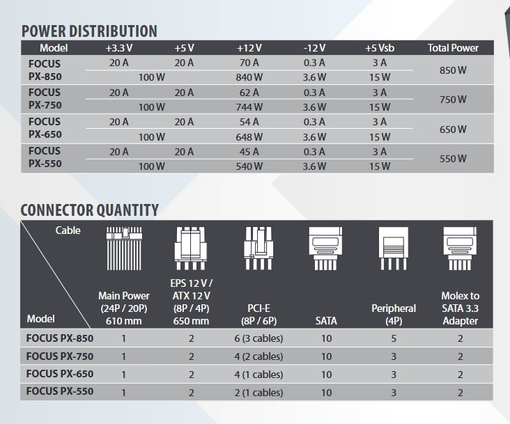

Dieses Netzteil in der Variante mit "nur" 750 W könnte tatsächlich diese Probleme verursachen:
https://seasonic.com/de/focus-px/
Es besitzt nur 2 Kabel für die beiden PCIe Anschlüsse (8/6 Stifte), erst das 850 W hat 3 Kabel.
könnte, wäre aber schon sehr unwahrscheinlich, da auch mit den 2 Kabeln die 2x 300W locker reichen sollten
Laut Bildern sind das 2 Kabel mit Y-Ende, sprich er hat 4 mal PCIe.
Blaexe schrieb:
"nicht genug" um die Leistung zu
Die Graka wird den Sensor mit Kabel ist zwar angeschlossen gerkriegt haben. Aber nicht die volle AMP duch die Kabel, deswegn ist sie bei 1240 stehen geblieben.
Ich glaube sogar, das Handbuch hat einen Fehler. Warum sollte das "kleinere" Netzteil (650 Watt) vier einzelne PCIe-Stränge und das "größere" Netzteil (750 Watt) vier PCIe-Stränge über zwei Y-Kabel haben.
Die Bilder im Netz lassen auch eher darauf deuten, dass vom 750 Watt-Netzteil 4 PCIe-Stränge weggehen können. Einzeln.
