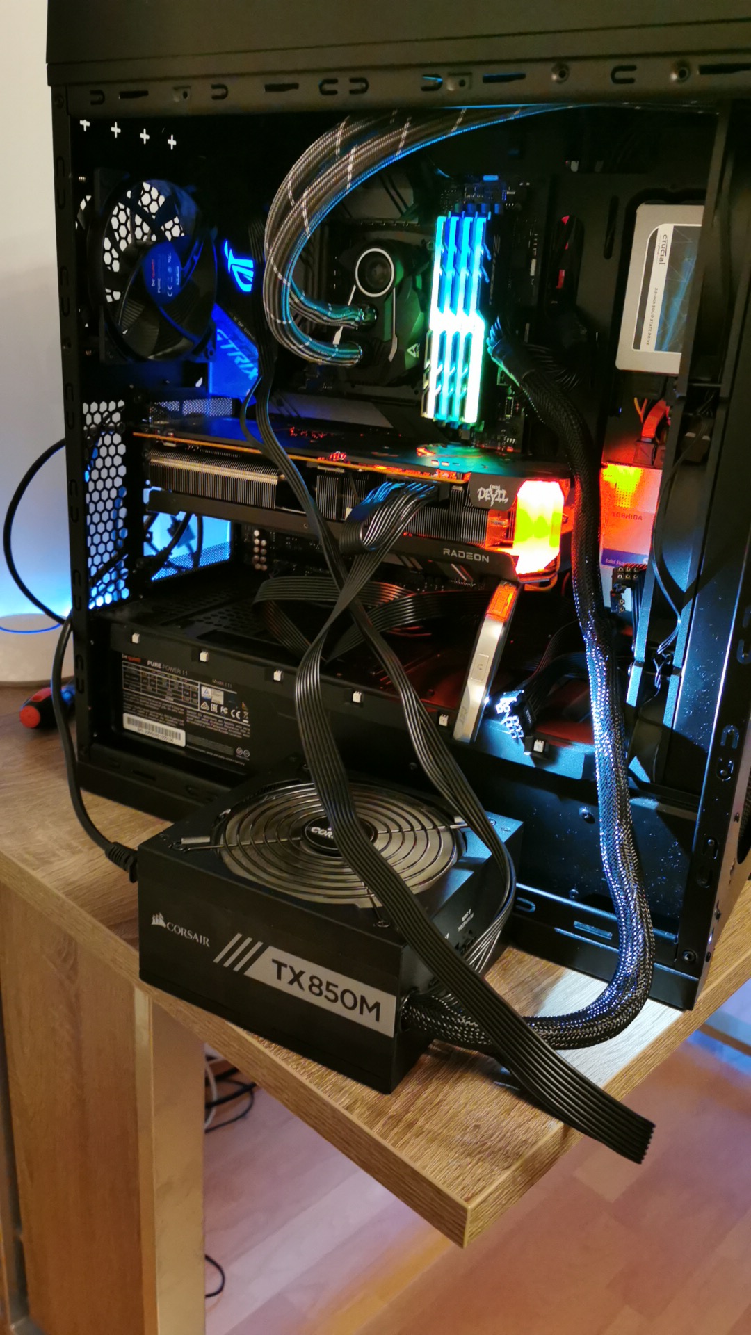

Hallo, ich hatte genau das selbe Problem und die Lösung ist das Netzteil zu tauschen ich hatte ein 700W NT da blieb der Bildschirm komplett schwarz selbst im BIOS boot aber der PC war im Windows hab daraufhin eine 850 W Netzteil ausgeliehen und getestet und siehe da es lief. Jetzt kommt ein 1000W rein dann ist das Thema durch ich hab alles andere ausprobiert und es liegt echt am NT unglaublich aber war. Und Powercolor sagt Mindest 850W auf deren Seite. Also bei mir war das Netzteil zu schwach und hat direkt die Stromversorgung im BIOS boot der Graka abgeschaltet wie auch immer.
Reaktionen: g0dl!k3-X
