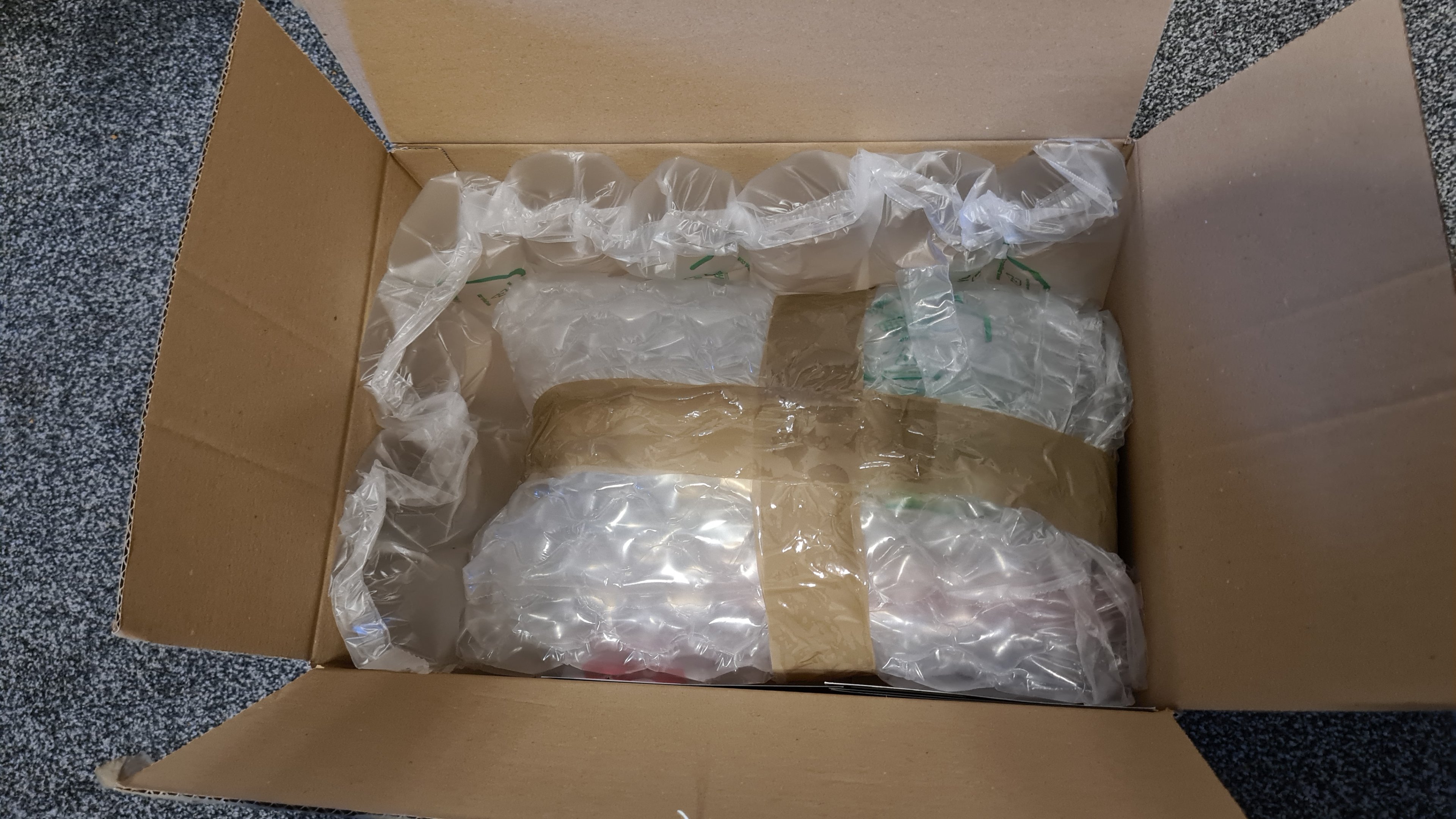

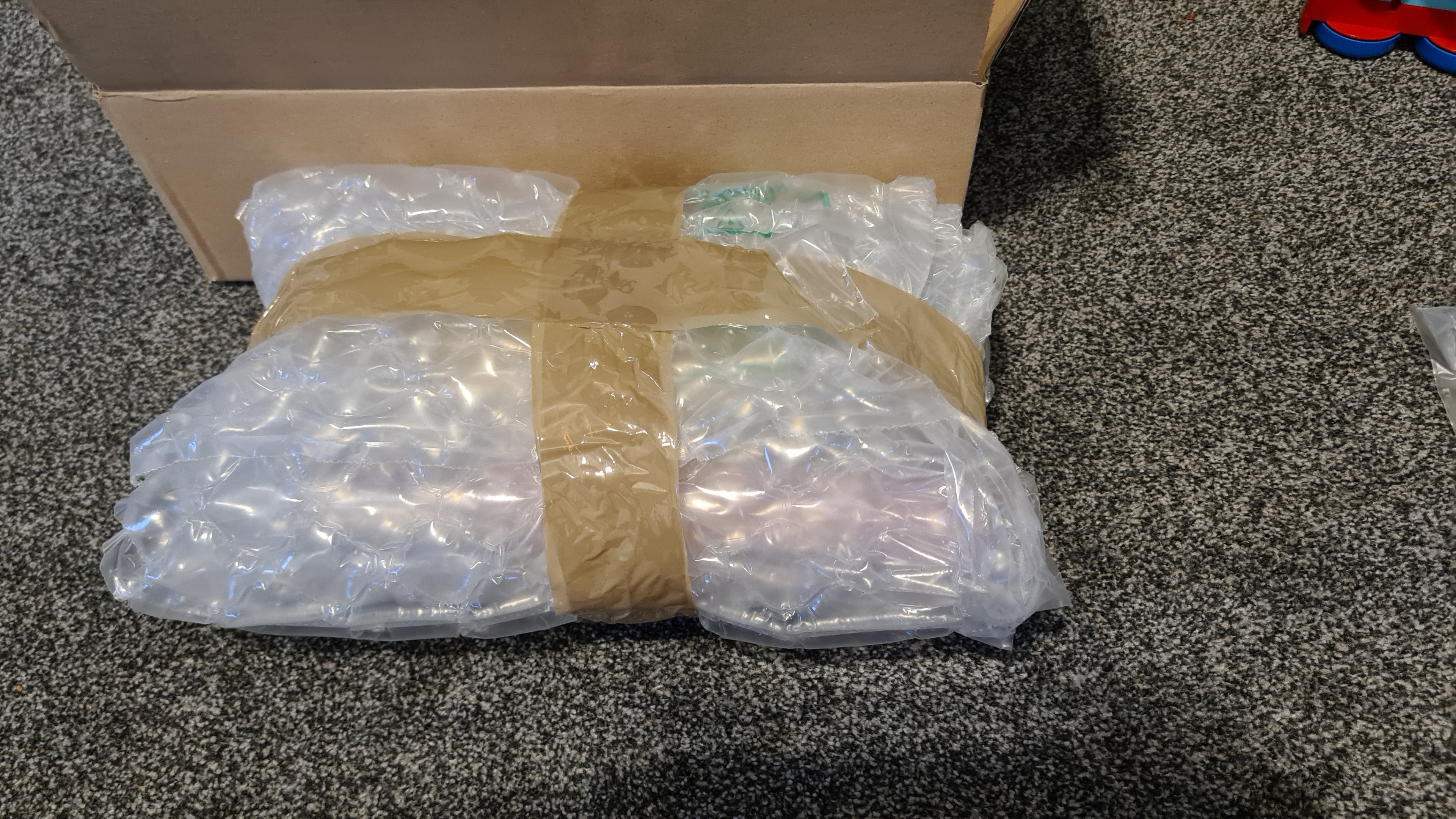

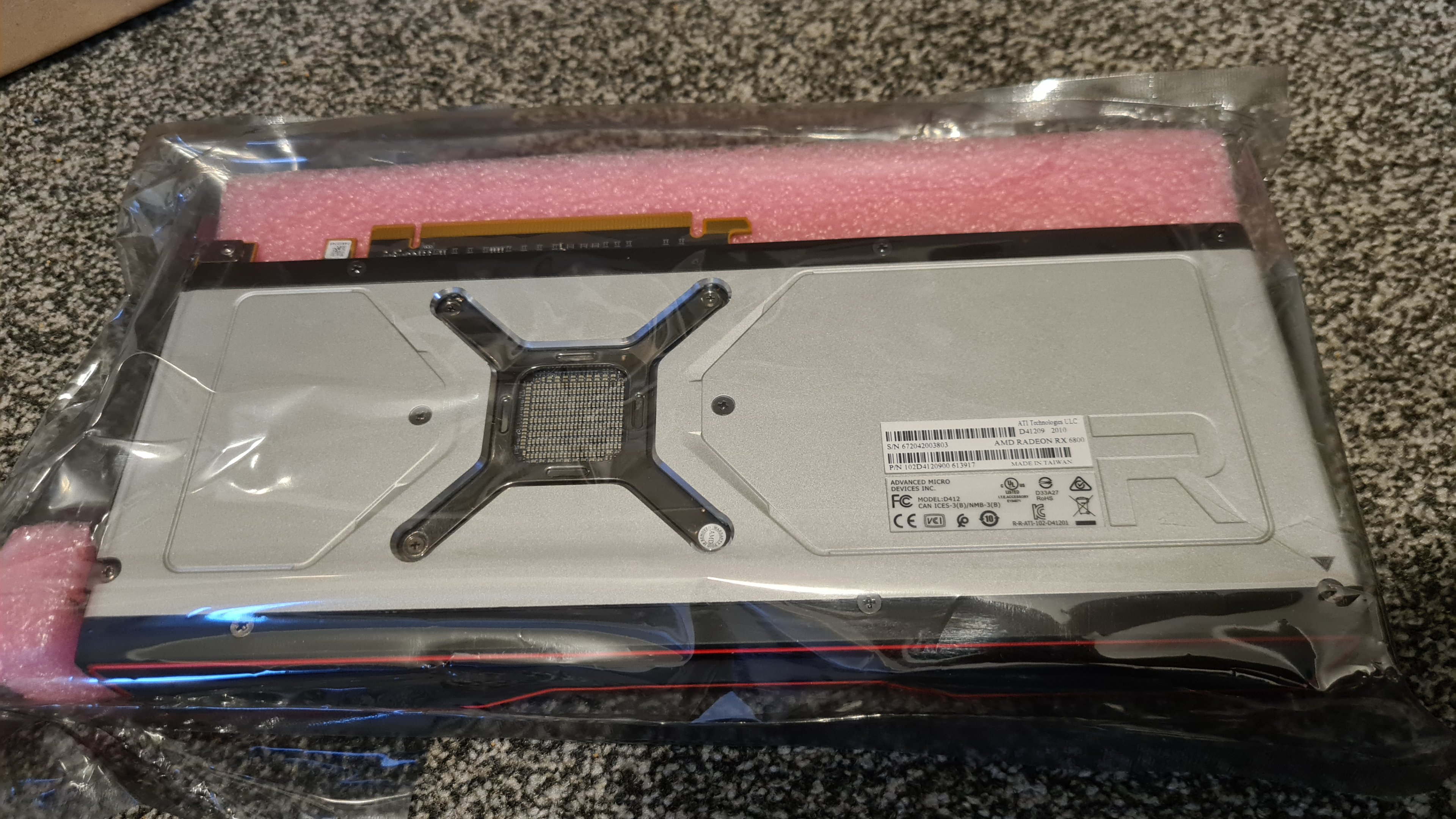

Hallo, ich habe heute eine Radeon RX 6800 von MF erhalten.

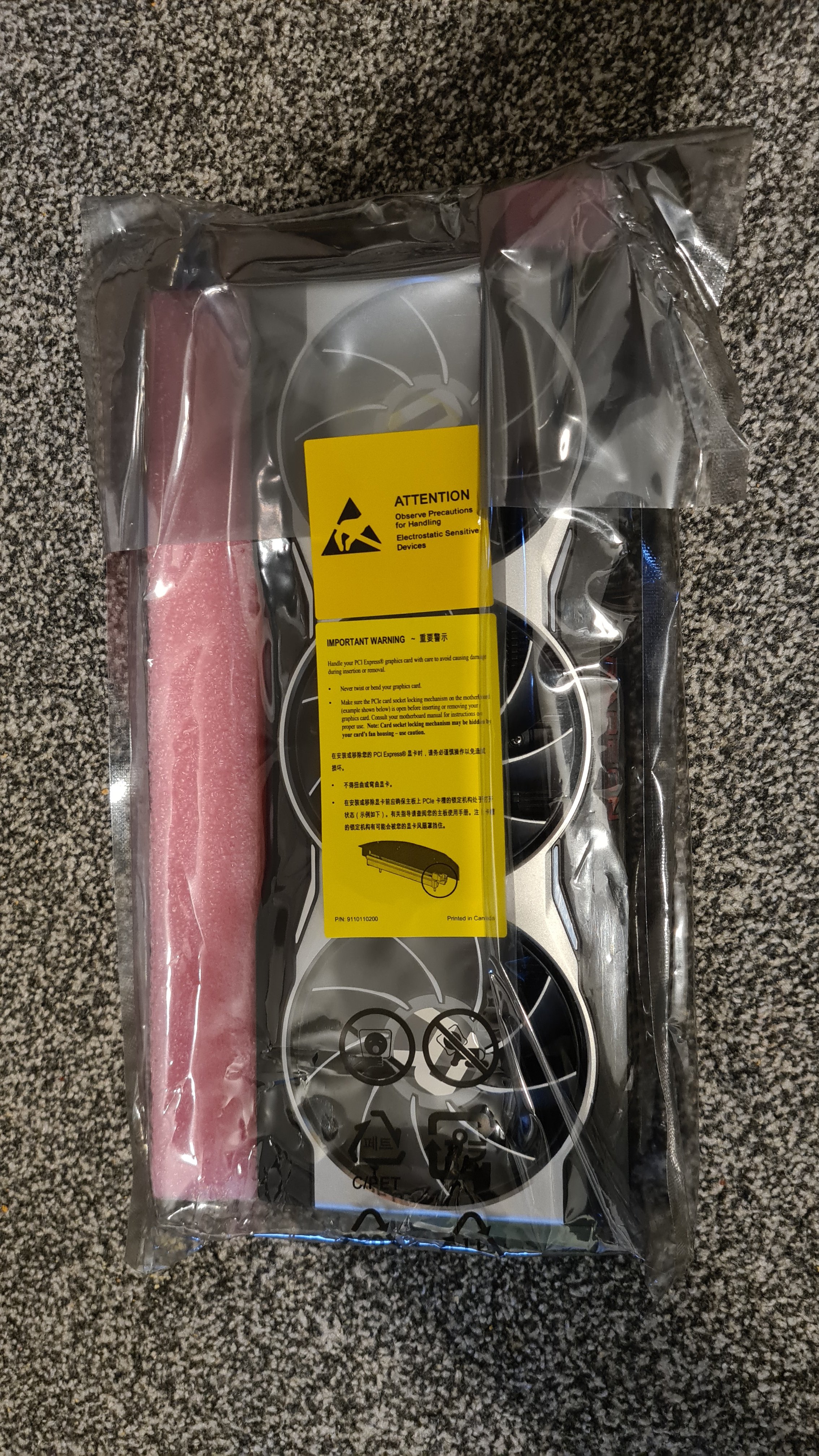

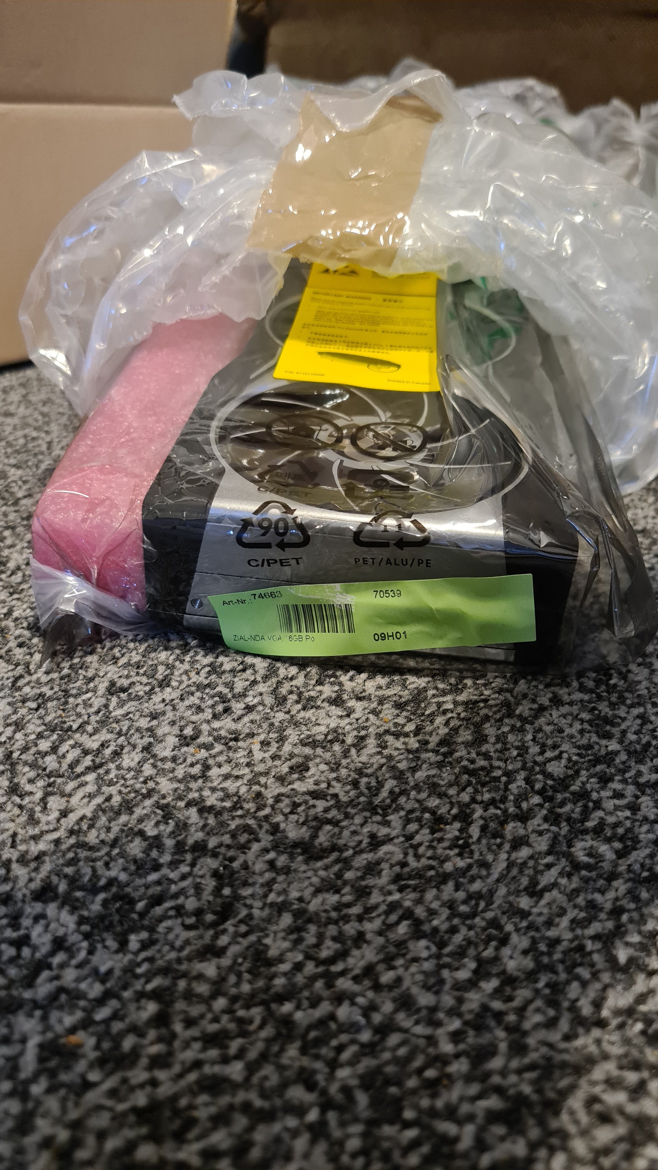

Zu meiner Überraschung als Bulk ohne Verpackung, nur in Luftpolsterfolie und Antistatikfolie verpackt!?
Da es sehr schnell gehen musste beim bestellen habe ich nicht drauf geachtet was genau in der Beschreibung stand,
naja aber wo sie schon mal da war, wollte ich sie auch einbauen.
Mit dem Resultat das die diag-LED "VGA Error" anzeigt und das Bios 1x lang und 2x kurz piept, was dann wohl die gleiche Bedeutung hat.

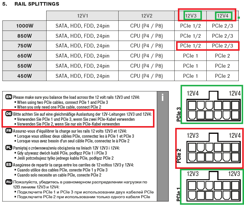

Zuerst habe ich alle möglichen Kombinationen an PCIe Kabeln durchprobiert,

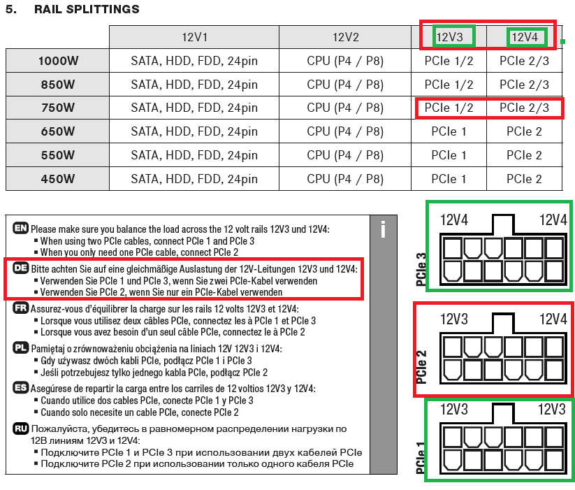

das Netzteil (BeQuiet Straight Power 11 750W 80+ Gold) ist modular und hat
3x PCIe Anschlüsse für 2 einzelne und ein doppeltes 6/8Pin PCIe Kabel.
Es ist ein Multirail Layout mit 4 Rails, 20A auf 1+2 und 24A auf 3+4, jedoch ist nirgends dokumentiert,
was an welcher Rail hängt, zumal an drei PCIe Anschlüssen die Raterei ihre Krönung bekommt.
Ich habe kein annähernd gleich starkes Netzteil hier um einen sinnvollen Gegentest zu machen
und keine Ahnung ob je nach Kombination 40, 44 oder 48A zur Verfügung stehen und ob das reicht oder nicht?!
Oder ist es am Ende wirklich ein DOA?
Mit der bisherigen Radeon HD 7870 GHz Edition funktioniert alles tadellos.
Ich habe dazu mal ein Video gemacht, hier bitte:

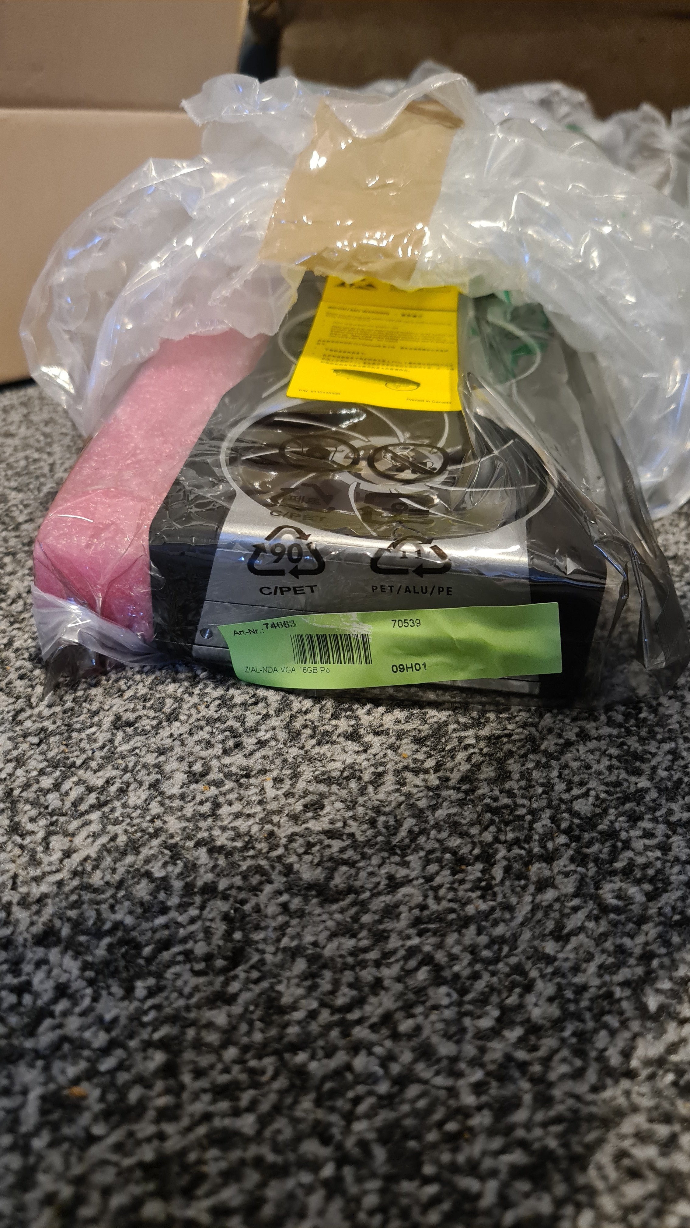

20201124_155221.jpg20201124_155316.jpg20201124_155352.jpg20201124_155410.jpg20201124_155451.jpg
Ich hätte erst gar nicht die Karte ausgepackt. Vollkommen egal was in der Beschreibung stand.
Das scheint schon ein Rückläufer gewesen zu sein. Einpacken und zurück zu MF mit dem Schrott. Da bezahlt man schon horrende Preise und dann sowas. Geht gar reicht.

Ist es nicht?
Jeweils ein Kabel von PCie 1 und 3 (grün) und du benutzt beide 12V Rails oder eines von PCie 2 (rot) dort sind beide Rails aufgelegt.
Reaktionen: mad-onion
Um den PC anzuschalten und in's BIOS zu kommen muss das Netzteil nicht viel leisten. Die Karte wird ja nicht belastet.
Solange sie richtig im Slot sitzt und die PCIe Stromstecker sitzen, sollte das System problemlos angehen. Und weil das mit deiner alten Karte funktioniert, ist ein Defekt der "neuen" (so neu sieht sie dank der Verpackung nicht aus, hatte wohl schon jemand anders mal im Betrieb und zurückgeschickt) Karte ziemlich wahrscheinlich.

Viper1982 schrieb:
Ist es nicht?
Jeweils ein Kabel von PCie 1 und 3 und du benutzt beide 12V Rails oder eines von PCie 2 dort sind beide aufgelegt.
Sehr gut, danke.. Ich hatte das Handbuch im Lieferumfang des Netzteils gemeint, darin habe ich nichts derartiges gefunden. dann werde ich das gleich mal checken, Danke!
Sorry aber so wie die Karte angekommen ist, bei den scalper Preisen, welchen die Händler gerne mitnehmen, sollte die GPU direkt dorthin zurück gehen wo sie herkommt.
Selbst AMD verschickt die im AMD Shop bestellten Grafikkarten teilweise als Bulk (ohne OVP etc - wie in Reddit zu sehen). Denen sind wohl die Kartons ausgegangen. Betrifft sowohl die 6800 als auch 6800 XT.
Sorry aber in dem äußeren Zustand (Verpackung) hätte ich die Karte nicht ansatzweise ausgepackt. Wüsste nicht das aktuell Bulk Varianten der Karte verkauft werden.
Mindfactory wird bei der Retoure merken das die Karte defekt ist und dann bist du im Zweifel der Blöde, der seine Unschuld beweisen muss.
Wäre leider nicht das erste Mal das MF wohl Defekte Retourenware verschickt. Liest man in Foren häufiger.

Geht nicht nur um Bulk oder nicht. Die Verpackung wirkt stümperhaft, egal wie gut die Karte wäre, würde ich sie für den Preis nicht behalten.
Schon an den „Knitterfalten“ der ESD Folie sieht man m.E. das die Karte schon einmal außerhalb der Folie war.
Wenn AMD die Karten selber genau so verschickt dann ok, lasse mich gerne überzeugen aber das Problem das die Karte DOA ist hat der TE dennoch.

Ziemlich schlechte Idee, denn der TE hat schon Bilder inklusive Seriennummer der Karte geposted...auch wenn das inhaltlich an „ohne Gründe“ nichts ändert. Einfacher wird es dadurch nicht ;)
