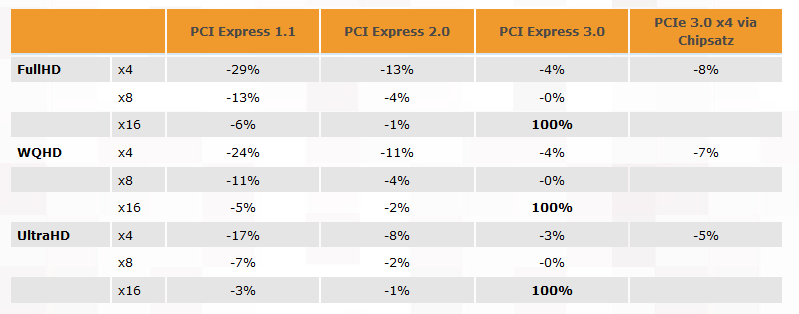

Und demnächst schauen wieviel RTX braucht, mal z.Vgl. ne rel. langsame 1080:
Bei 3-4 fachem Durchsatz wirds schon eng und mit mGPU sicher noch schneller.
