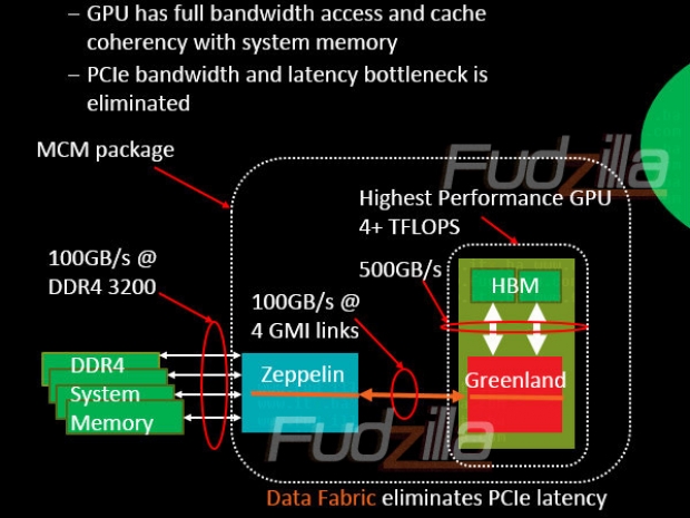

AMD wird laut den geleakten Folien von Fudzilla und VideoCardZ, welche sich als wahr herausgestellt haben, xGMI als proprietären Interconnect zwischen GPUs und zu CPUs verwenden, welcher bei vier Links zur CPU auf über 100GB/s kommen sollte (PCIe4 x16 = 32 GB/s):
https://www.fudzilla.com/news/processors/38402-amd-s-coherent-data-fabric-enables-100-gb-s
https://videocardz.com/65521/amd-vega-10-and-vega-20-slides-revealed
Wobei das Bild von Fudzilla alt ist, dass Projekt Greenland wurde gegancelt bzw. umgestellt.
Wie viele Links Vega20 haben wird und welche Bandbreiten dann bei Vega20 und zwischen GPUs erreicht werden, dass muss man abwarten.
Das Problem an PCIe ist, dass der Standard nicht die Bandbreiten erreicht, welche man sich wünschen würde und noch weniger die Daten-Granularität, die Latenzzeiten und Support für Cache-Kohärenz.
Die Industrie befindet sich gerade so im Schlepptau was einen einheitlichen Standard angehen könnte, es gibt CCIX, RapidIO und Gen-Z und es wird spekuliert und darüber nachgedacht, welcher Standard sich durchsetzen könnte bzw. welchen man nötigerweise weiterentwickelt.

Locuza schrieb:
Das Fabric wird bisher aber nur intern verwendet und nicht nach außen geführt.
Ja, bisher, mir ging es aber darum was möglich wäre.
NVIDIA hat mit NVLink keinen Vorteil, AMD hat mit der IF etwas vergleichbares, eigentlich sogar etwas technisch besseres!
Der Marktanteil von Epyc ist sicher schon höher als der Marktanteil von POWER9.
NVIDIA hat also eine Serverplatform mit vielleicht 1% Marktanteil, auf der überhaupt NVLink von der CPU unterstützt wird.
