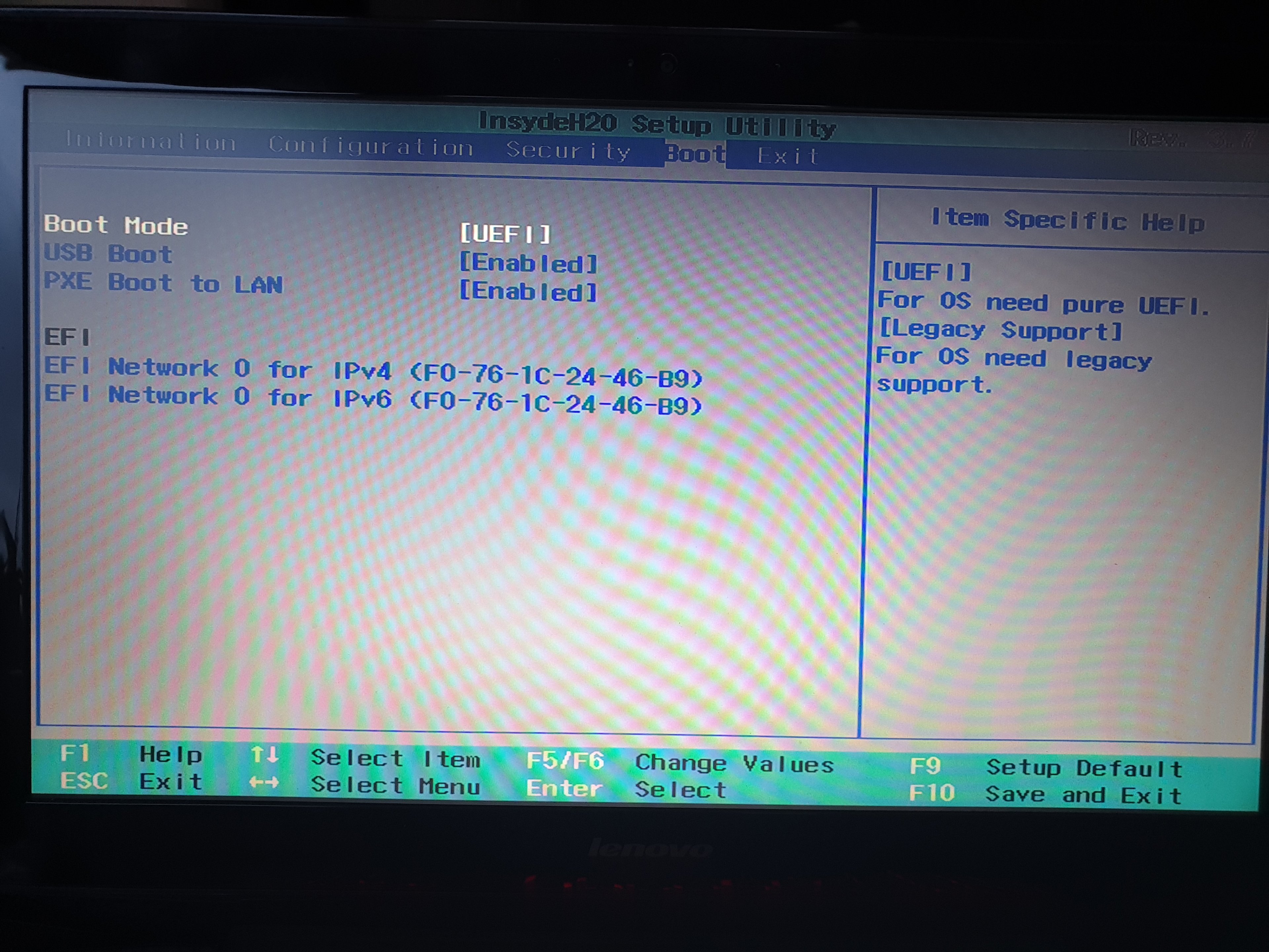

Anschließend wollte ich, wie sonst auch, von einem USB Stick Windows 10 installieren. Leider kann ich weder im Bios noch woanders die Boot Reihenfolge ändern, bzw. es gibt garkein Fenster für die Bootreihenfolge.

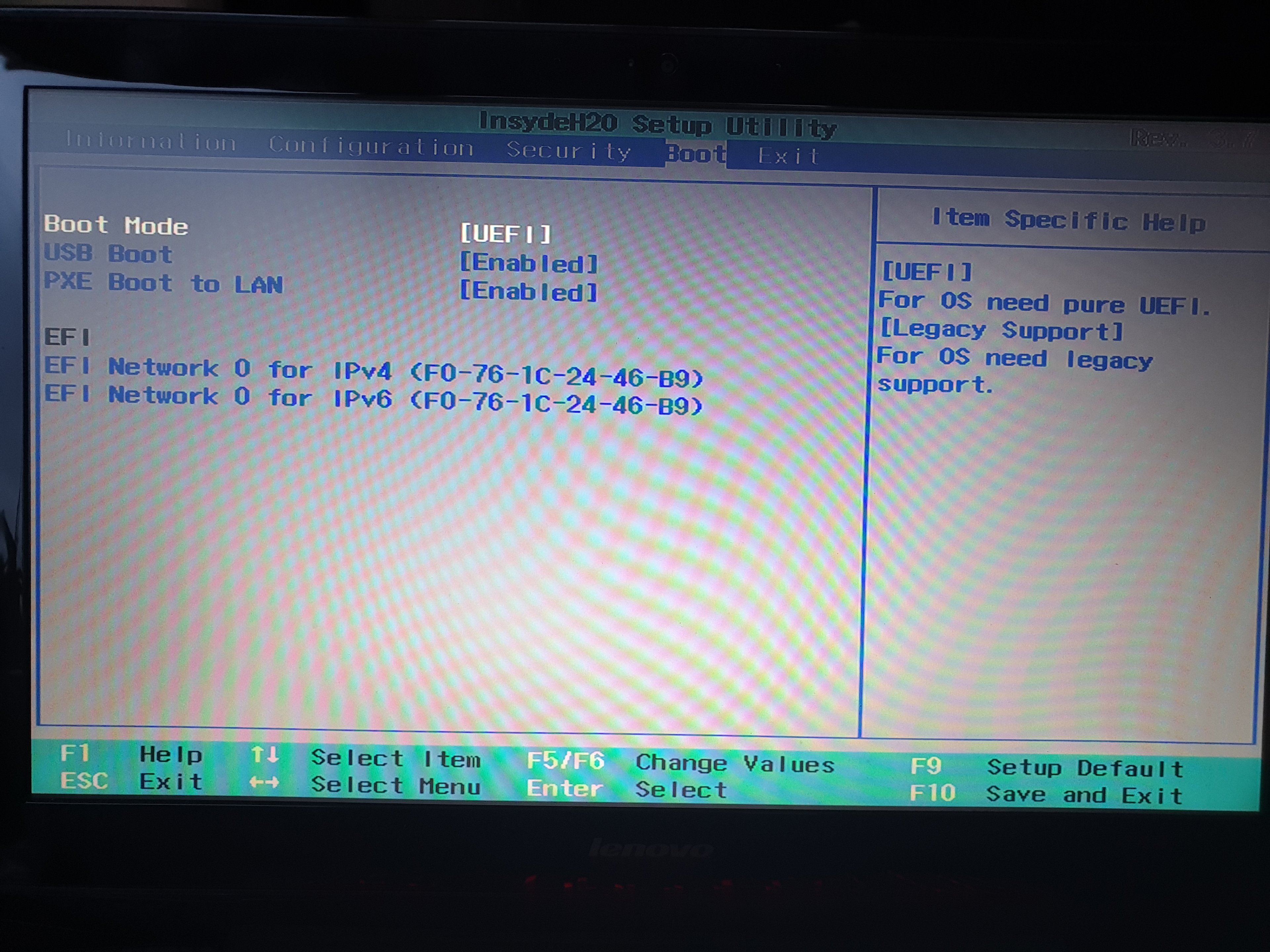

Der Boot Reiter im Bios sieht so aus:
Boot Mode- UEFI
USB Boot- Enabled
PXE Boot to LAN- Enabled
EF I
EF I Network 0 for IPv4
EF I Network 0 for IPv6
Wie gehe ich weiter vor?
Die SSD wird im Bios bei Information erkannt.
Kann ich die SSD wieder ausbauen und darauf die ISO installieren?

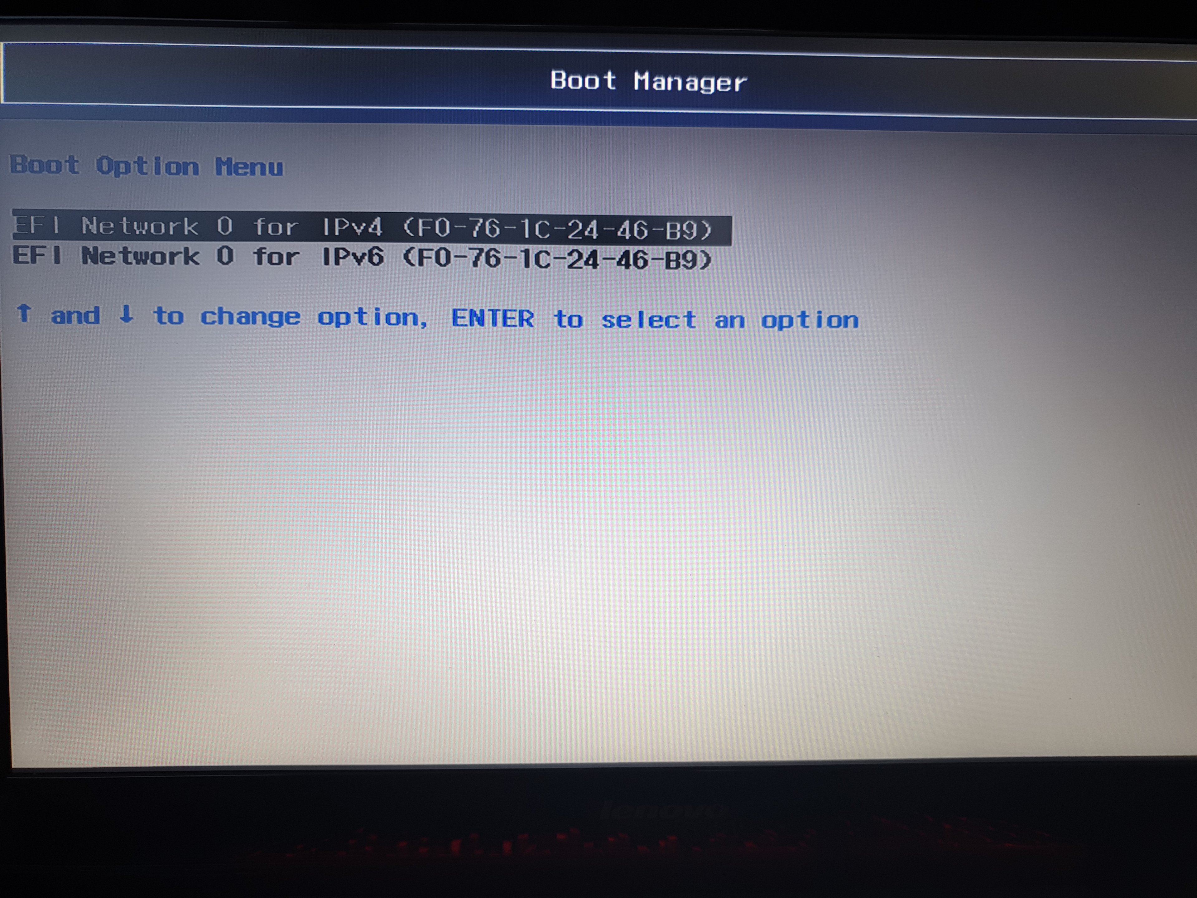

Klingt Klasse, aber im Boot Manager finde ich nur folgendes:
" IPv6

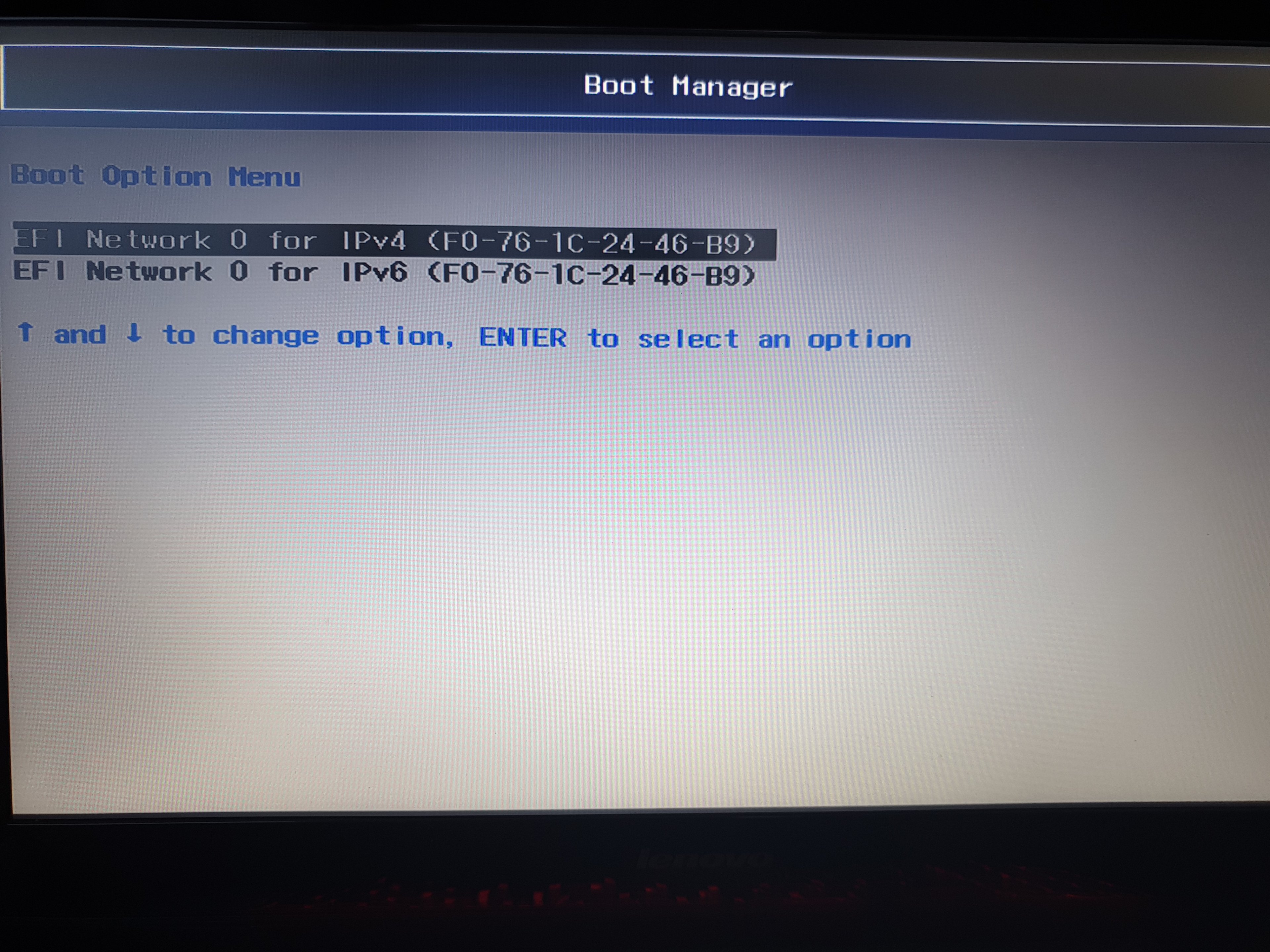

Ich komme ja in den Bootmanager, aber dort finde ich nur:
" IPv6
Dann wird der Stick nicht unterstützt? Was ist das für ein Stick?

Also den USB Stick entdeckt der Laptop definitv nicht im Boot Manager.
Da gibt es nur die EF I IPv4 und EF I IPv6
Im Anhang sind die Bilder

PXE Boot abstellen und dann noch Bilder vom Rest...
Dann ist es kein Stick für UEFI, den PXE Boot vom Lan solltest Du auch abstellen (disable), evtl geht es wenn Du Boot Mode >> UEFI auf Legacy Boot umstellst?

Jop! Ich habe von UEFI auf Legacy umgestellt und PXE Boot ausgestellt, danach hat er sofort vom USB stick gebootet.
