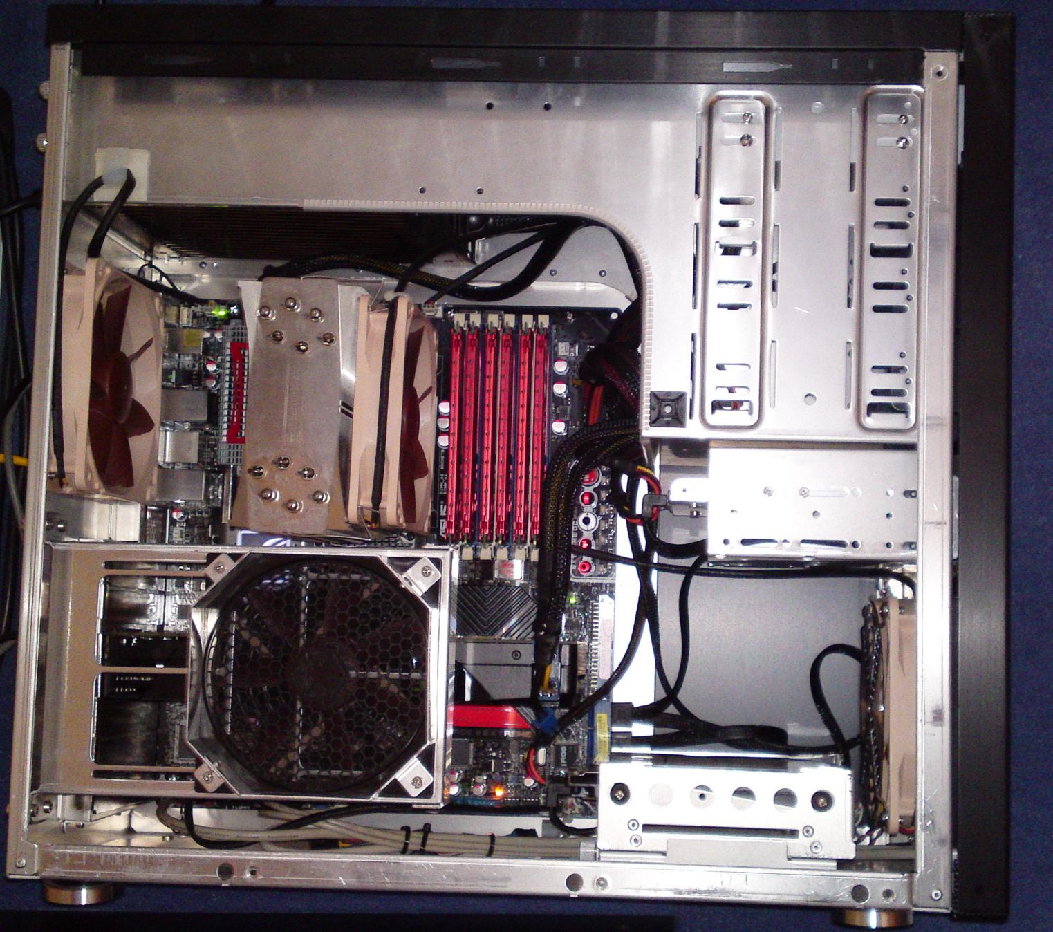

Die SSD hab ich in den Diskettenschacht eingebaut und die neue Festplatte wie gehabt in den Festplattenkäfig.

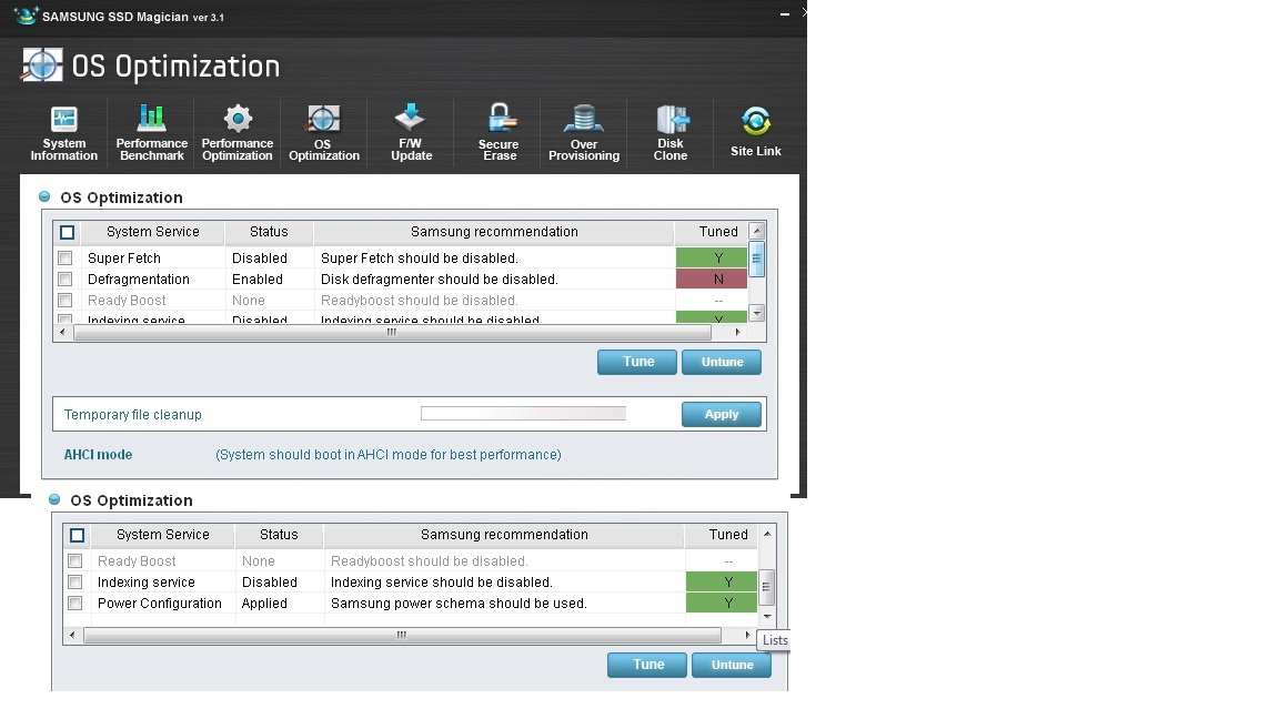

Ich hab noch ein paar kleine Fragen zur Optimierung der Einstellungen für die SSD.
Die Wiederherstellung habe ich deaktiviert, die geplante Defragmentierung habe ich gelöscht, nicht komplett deaktiviert, meine "normale" Festplatte möchte ich schon regelmäßig defragmentieren.
Ich habe einmal ein Bild angehängt vom zusammengebastelten PC mit der neuen SSD und ein Screenshot von den OS Optimierungen von Samsung Magician, wie gesagt bei der Windows Defragmentierung habe ich lediglich die Zeitplanung deaktiviert.
Sollte ich alle wirklich alle gezeigten Dienste deaktivieren, ich meine nur, weil ich ja noch eine normale Festplatte im PC hab und die möchte ich ja nicht ausbremsen.
