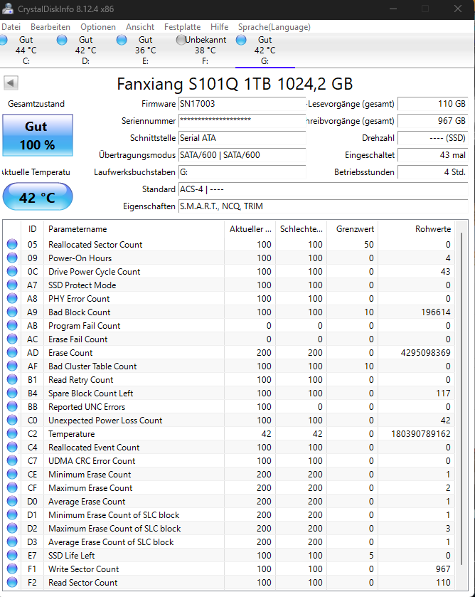

ich habe gerade eine neue Fanxiang S101Q 1 TB SSD erhalten und direkt mit CrystalDiskInfo geprüft. Dabei fällt mir Folgendes auf:
  • Bad Block Count (ID A9): 196 614
  • Erase Count (ID AD): 4 295 360 519
So etwas scheint mir nicht normal für eine nagelneue SSD. Ist das ein Firmware-Bug, ein Herstellungsfehler ? Hat jemand von euch ähnliche SMART‑Werte gesehen oder einen Tipp, wie man das weiter eingrenzt?
Nachtrag: H2TestW 1.4 Läuft gerade, wenn fertig, Screenshot wird nachgeliefert ! :-)
Vielen Dank für eure Hilfe!

Das sind die Rohwerte

@brenner23
Die Werte sind OK. Die Hersteller-Schwellenwerte wurden nicht erreicht. Damit ist Alles OK.

  • Also CDI ist neue Version aber das hat die Werte nicht verändert :-)
  • SSD ist beim H2testW duchgefallen beim lesen, ergo ist schon verpackt geht zurück nach amazon !

Bad block count: 6 BadBlocks in 3 Vorgängen
196.616 dez. = 30006 hex.
Erase Count: 1 in 2 Vorgängen.
4.295.098.369 dez. = 100020001 hex.
Das bei einer neuen SSD nach 4 Betriebsstunden 6 Bad Blocks dazukommen ist nicht vertrauenserweckend.
Die Fanxiang SSDs sind fast derselbe Ramsch wie die Fikwot SSDs. Billiger, aber auch höhere Ausfallrate. Der Controller ist auch so lala. Würde ich nicht kaufen, geschweige denn benutzen, ohne Backupstrategie.
