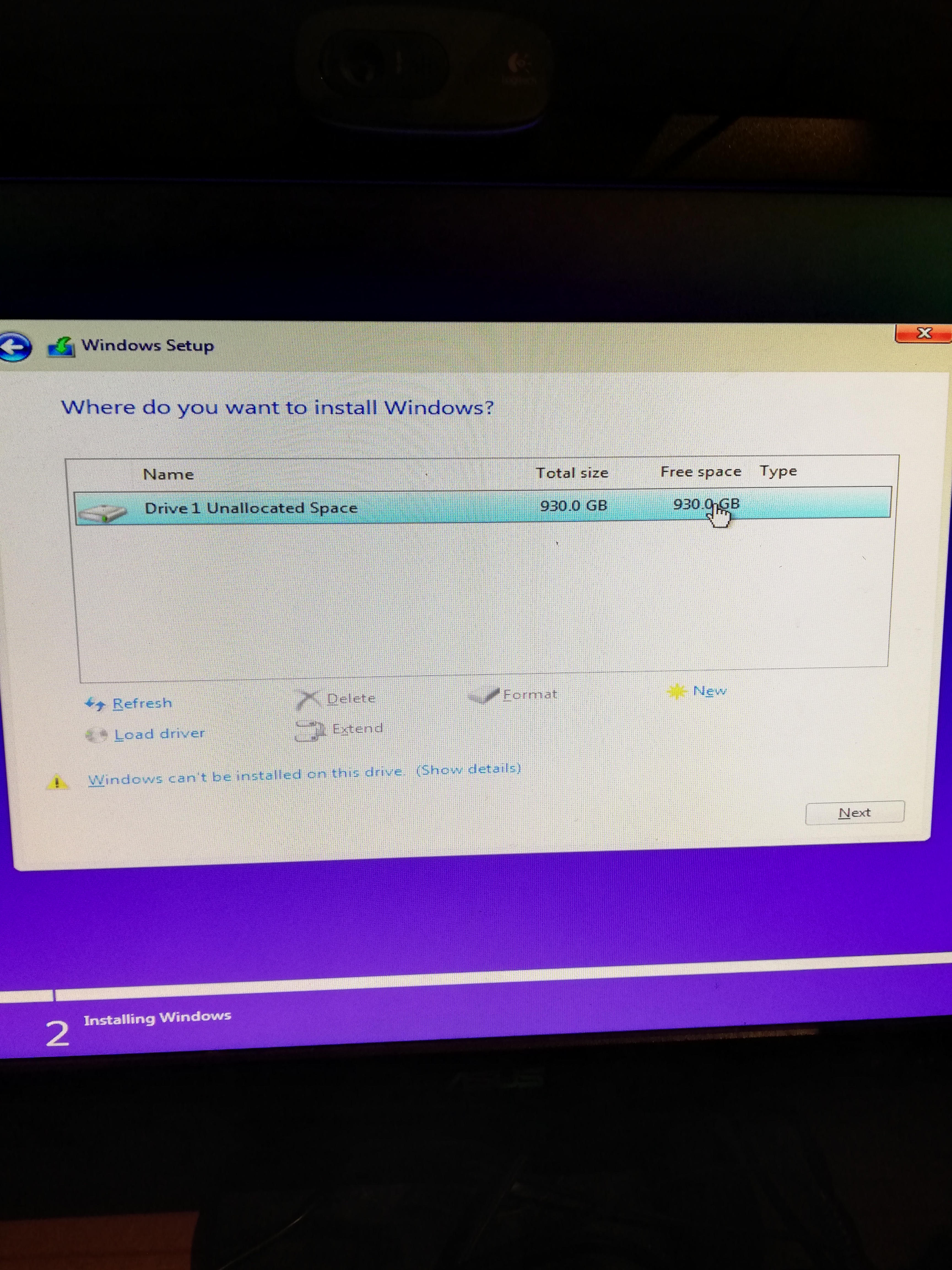

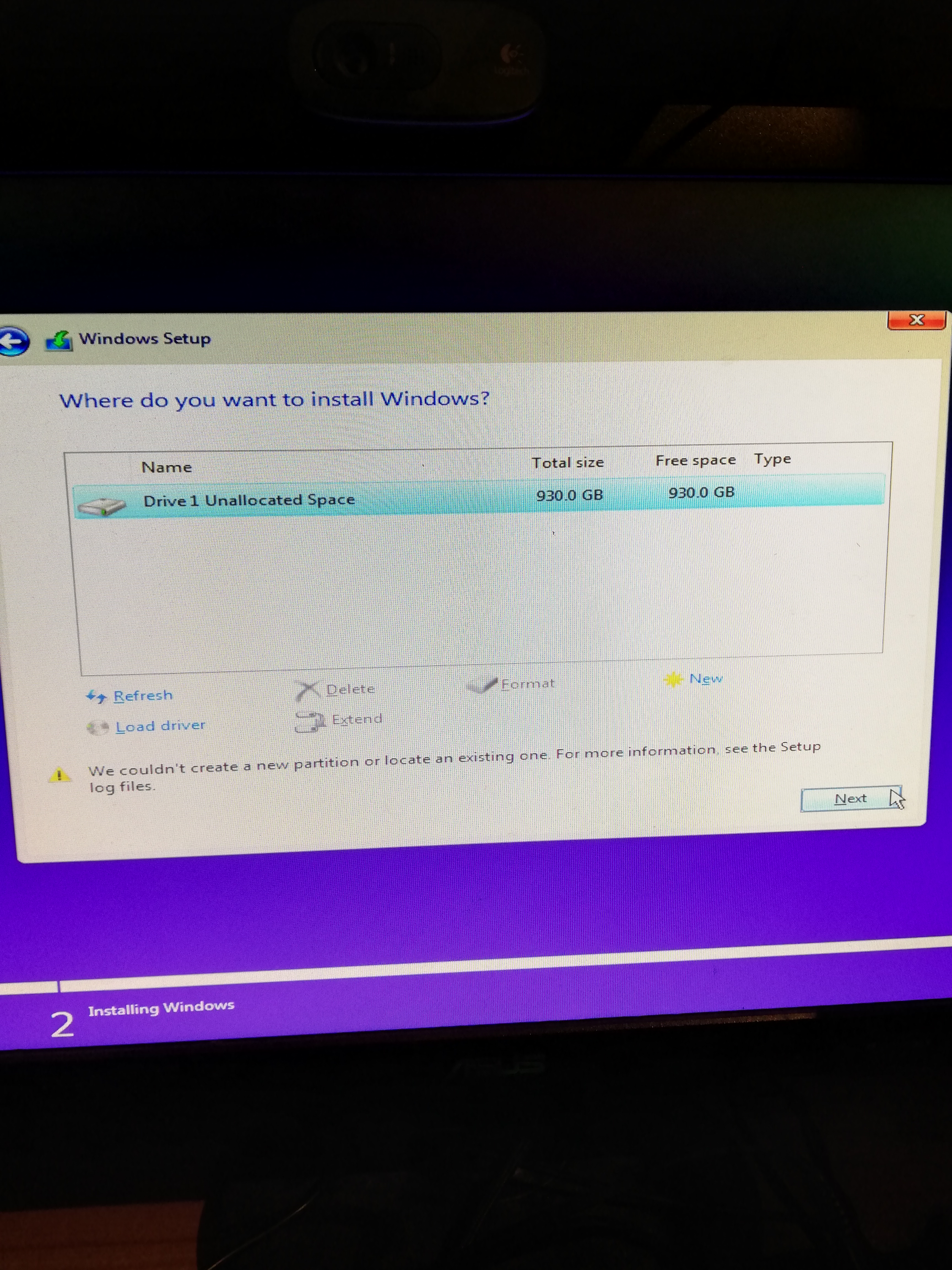

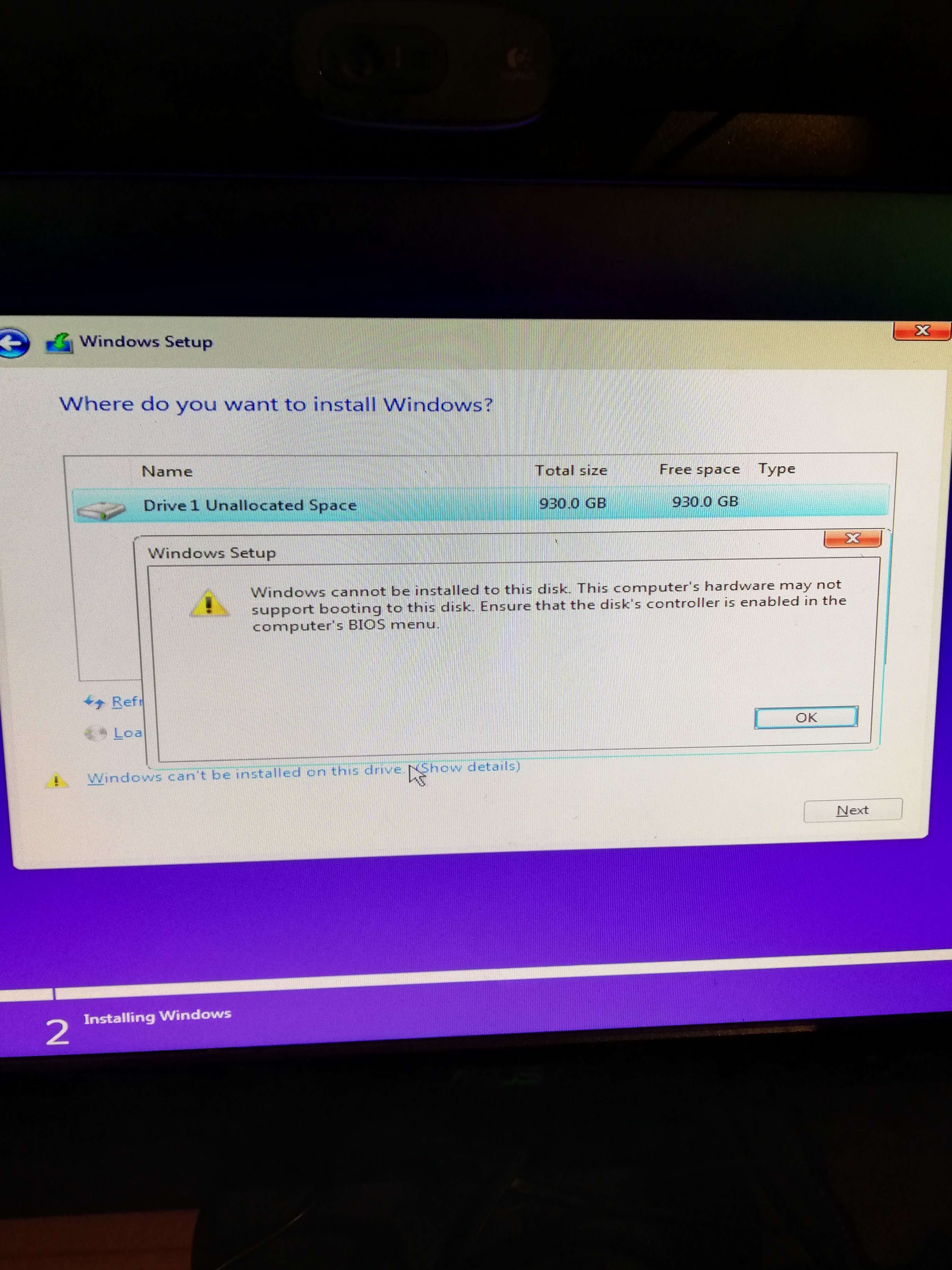

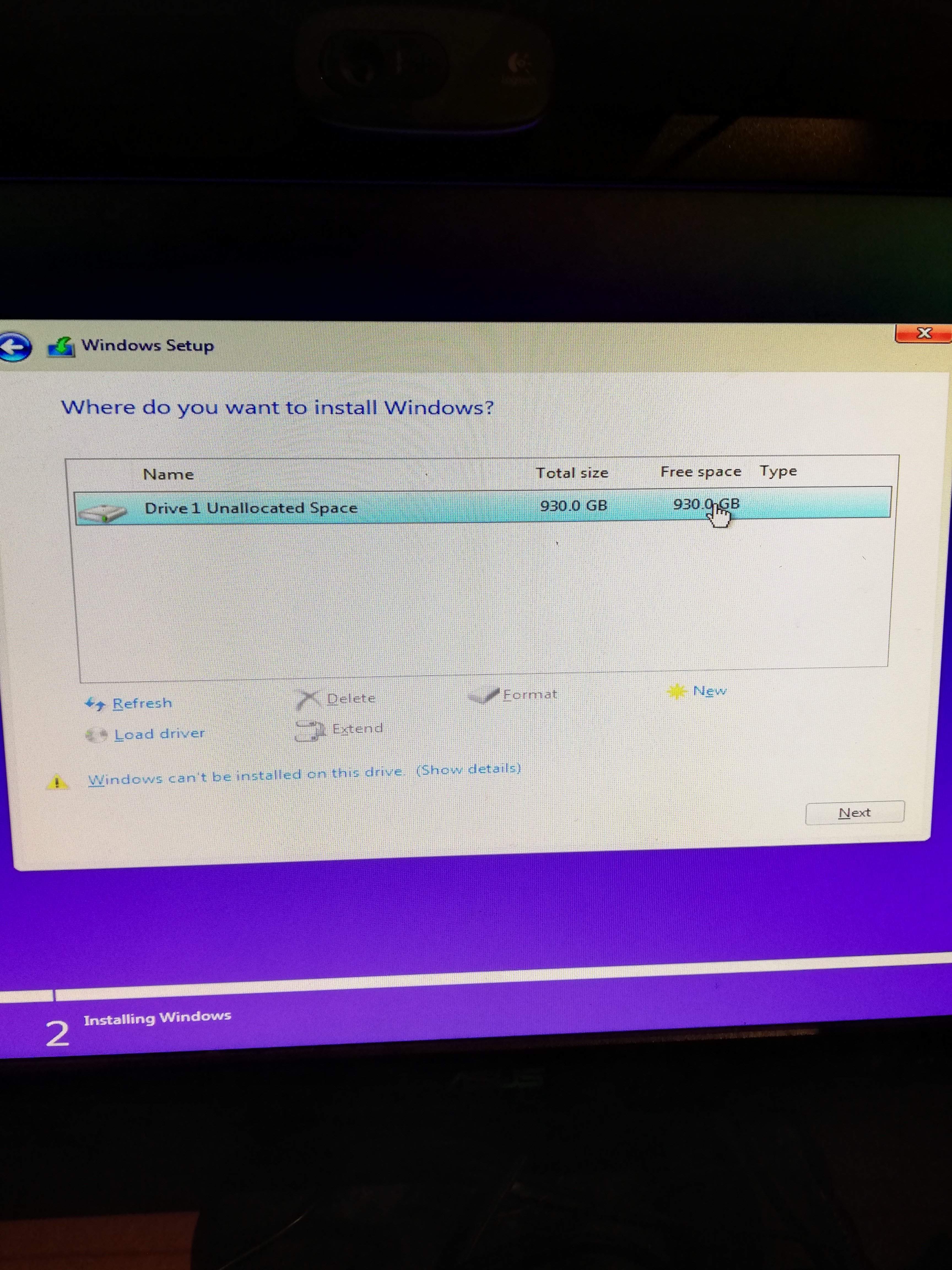

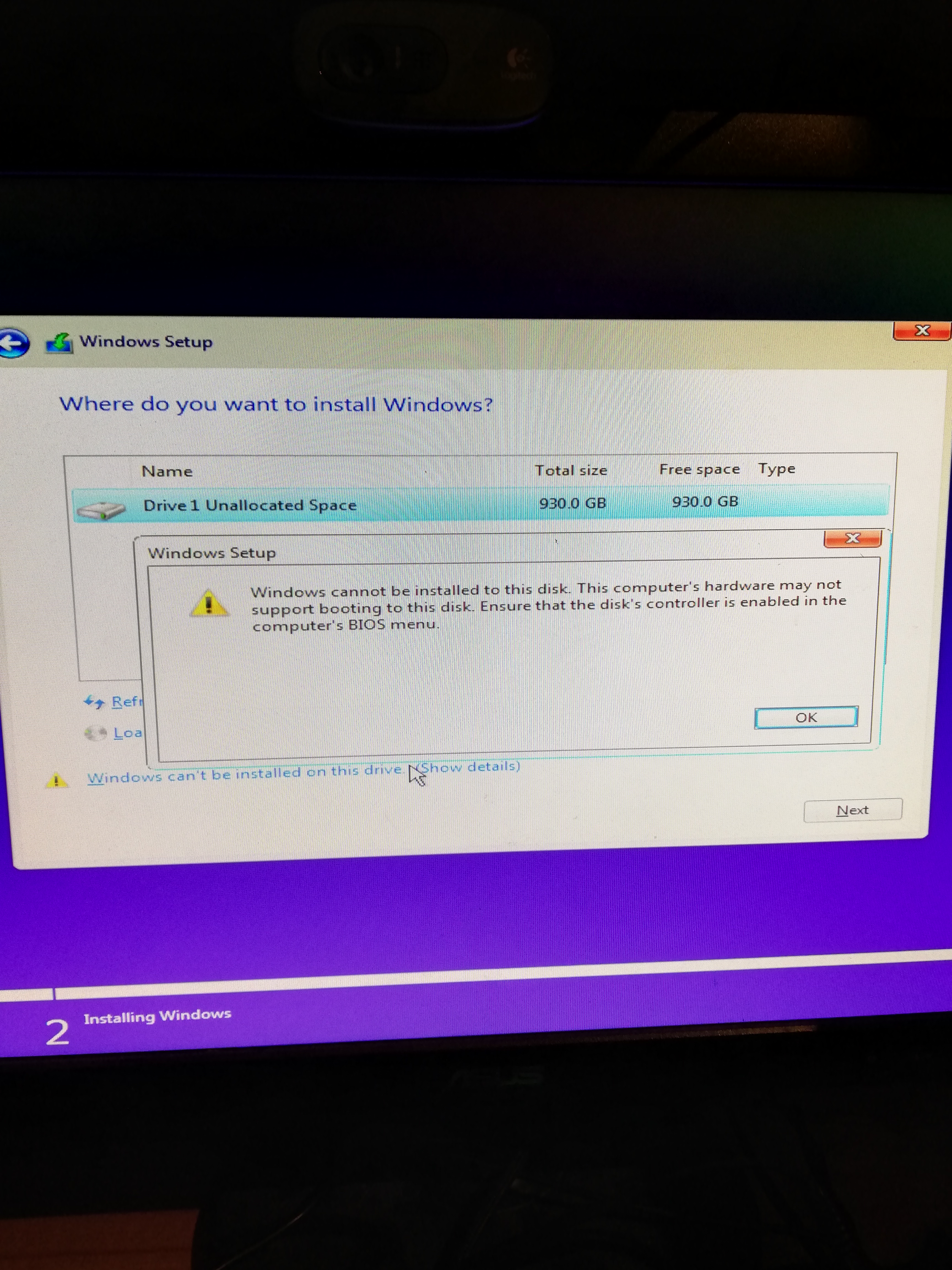

Update:
SSD ist formatiert in MBR, BIOS updated mit der neuesten non-Beta Version, zwei Mal formatiert und "clean" Befehl eingegeben. Wie nun zu sehen sind keine Partitionen Verhandeln und es existiert nur der "unallocated space".
Wenn ich weiter klicke kommt:
"We couldn't create a new partition or locate an existing one. For more information, see the Setup log files"
Wenn ich nur den unzugewiesenen Platz auswähle kommt: "Windows can't be I stalled on this drive. (Show details)"
Klicke auf "Show details":
"Windows cannot be installed on this disk. This computer's hardware may not support booting this disk. Ensure that the disk's controller is enabled in the computer's Bios menu."

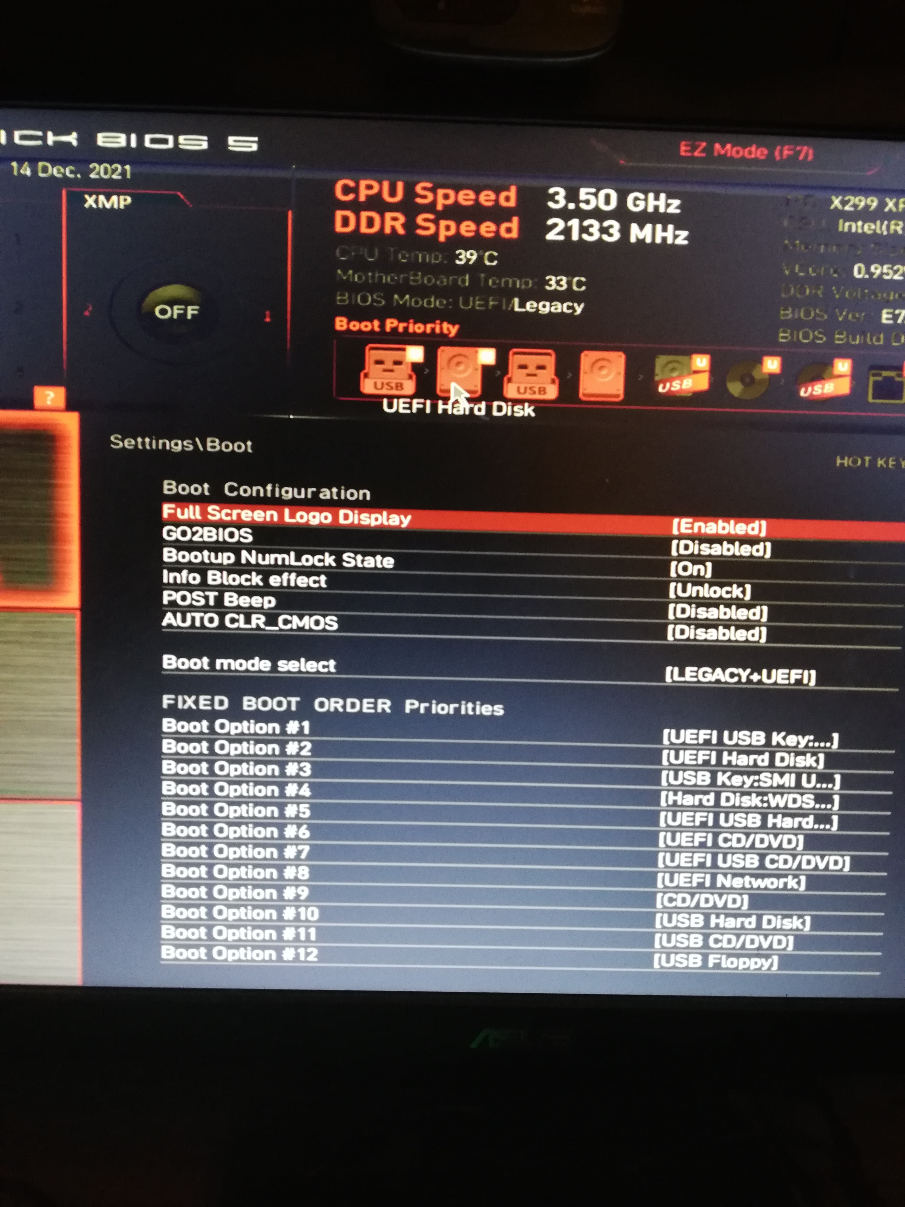

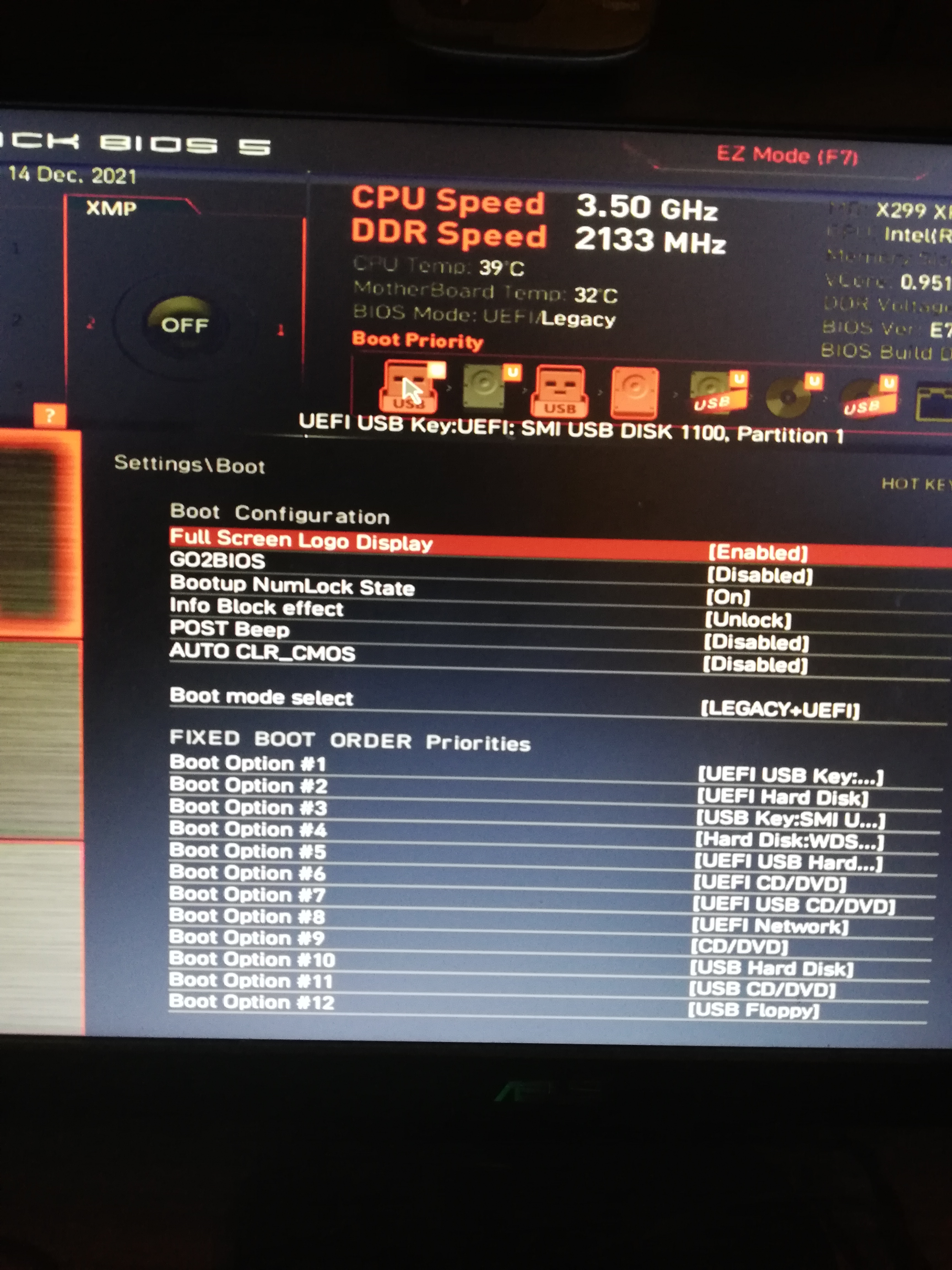

Nein, wird es nicht. Hier Fotos

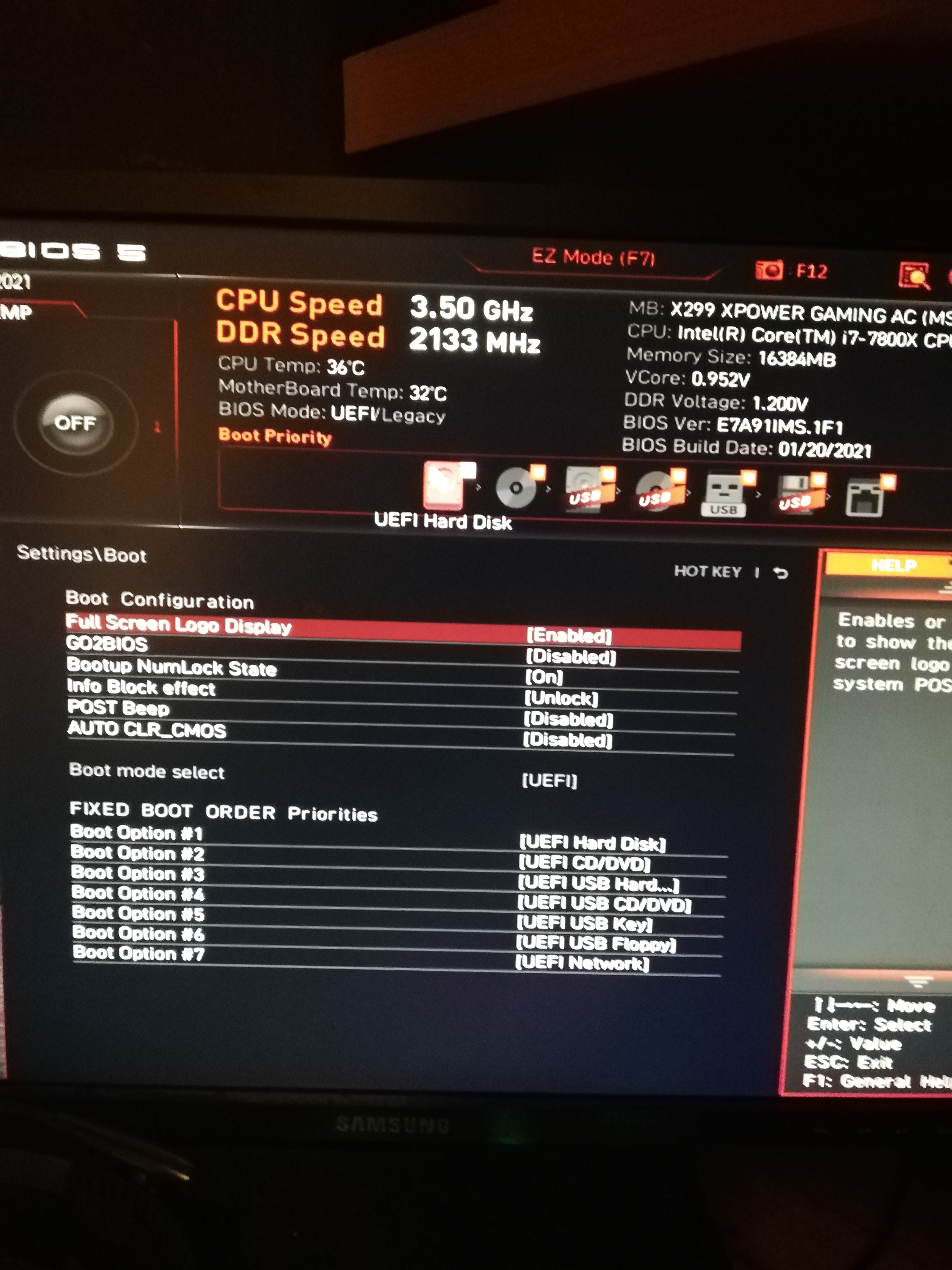

Foto #1: Das BIOS Menü in "Legacy + UEFI" Modus. Mein Mauszeiger auf der UEFI Harddisk - nichts angezeigt. Als Boot-Option 4 in "Legacy" wird jedoch die SSD angezeigt. Hier ebenfalls ein Foto:
Auf rein UEFI sieht es folgendermaßen aus:
Wie man sieht weder Windows Bootmanager noch wird die SSD in UEFI erkannt. Windows wurde erfolgreich darauf installiert mit dem USB-Stick als akzeptiertes UEFI-Bootmedium. Siehe hier:

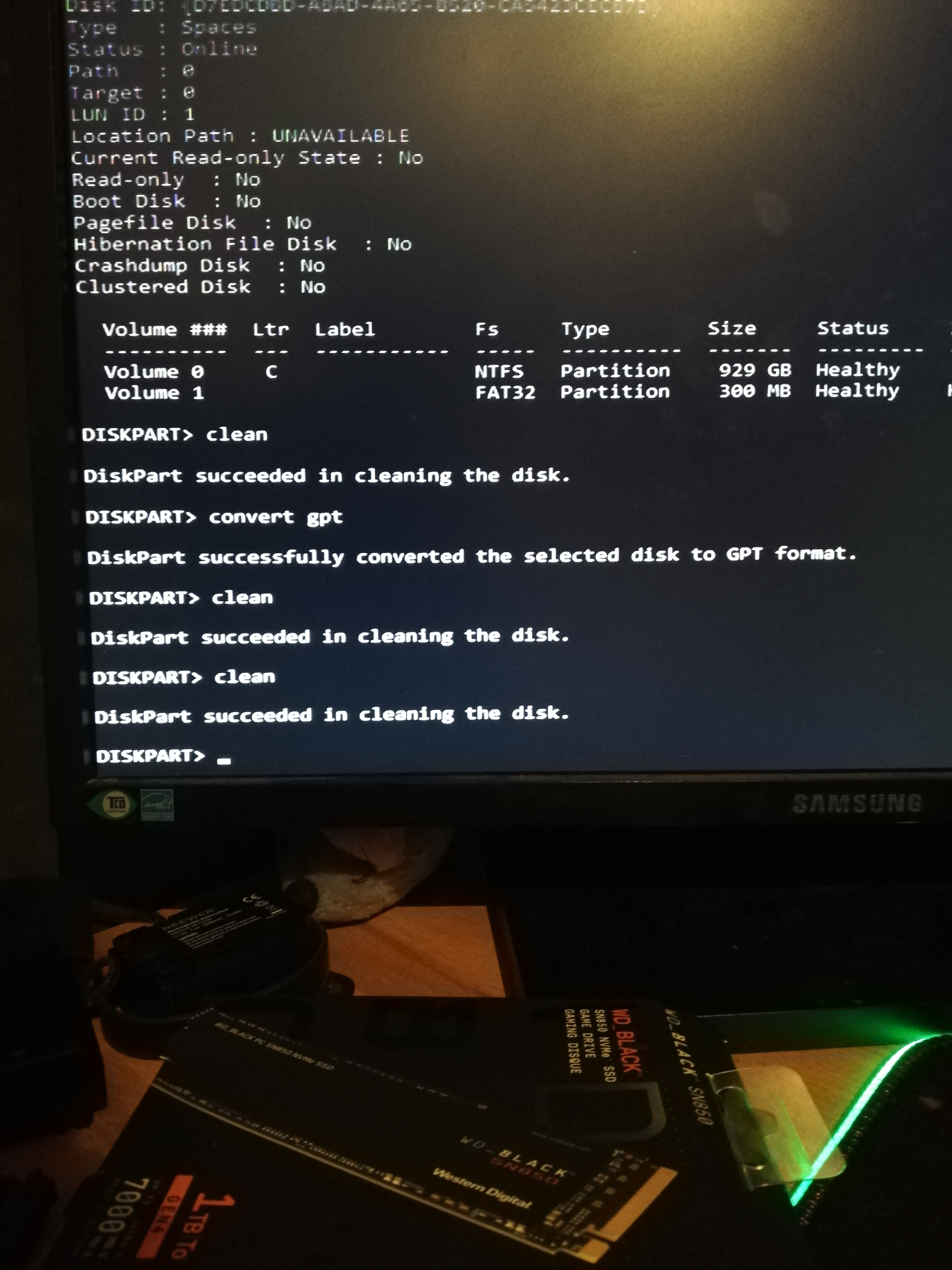

Wie formatiert man denn eine SSD auf GPT? Da würden mich mal alle eingegebenen Befehle in Diskpart interessieren.
Hier ist der Befehl nachdem ich "detail disk" (Disk 1) eingegeben habe. Hier also ab "clean"

Hier die Details von Disk 1(SSD) vor der Win10 Installation. Disk 2 ist der Stick. Was mich die ganze Zeit schon stört ist dass bei "Boot disk" "No" steht. Ich habe aber das Internet schon durchforstet und nichts gefunden außer über MBR "active" in Diskpart einzustellen. Hier also nutzlos über GPT.

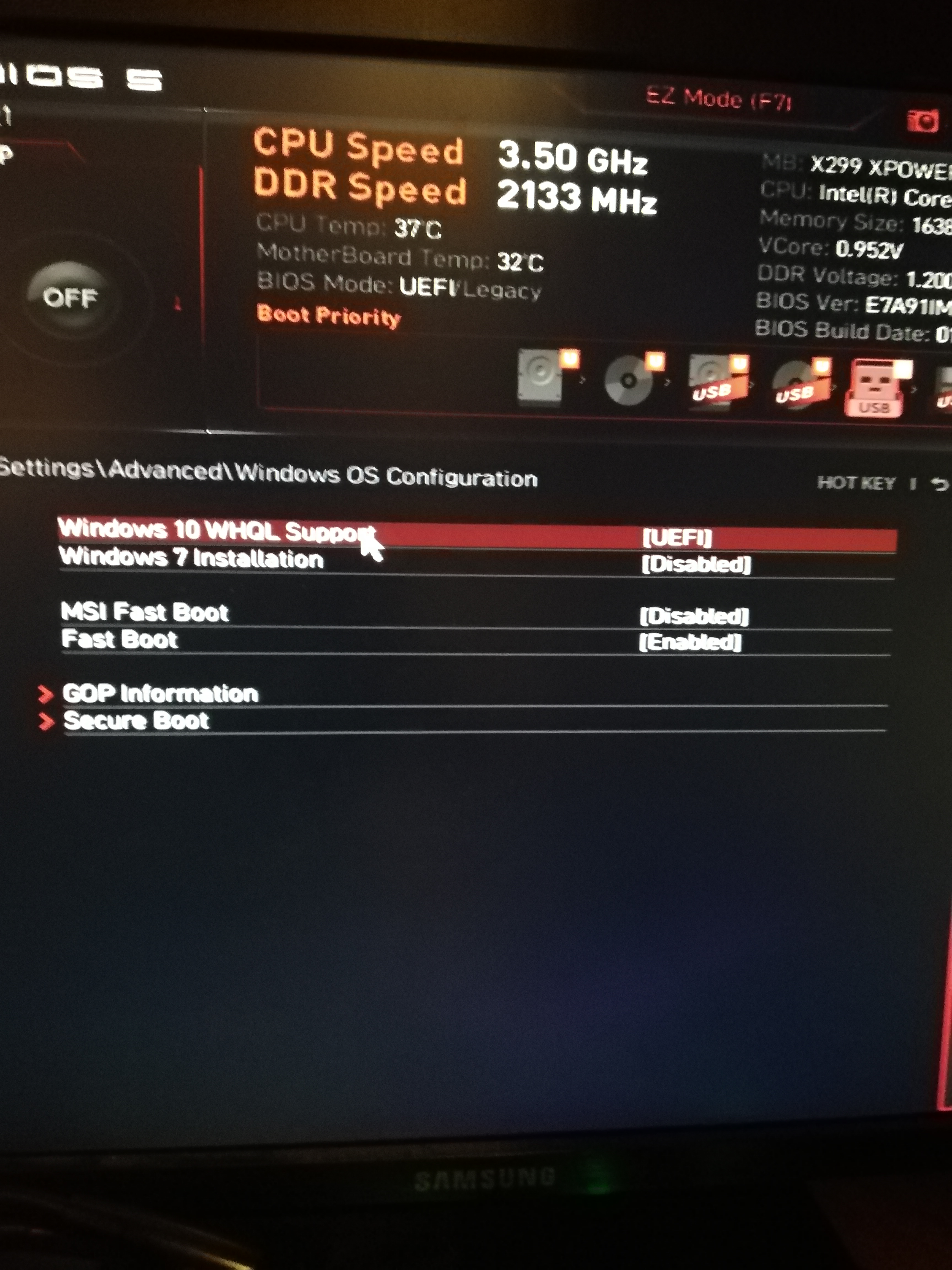

Habe auch über "Win OS Cofiguration" Win 10 als UEFI markiert. Andere Option ist CSM.
Boot Reihenfolge habe ich ebenfalls bedacht in anderen Versuchen.

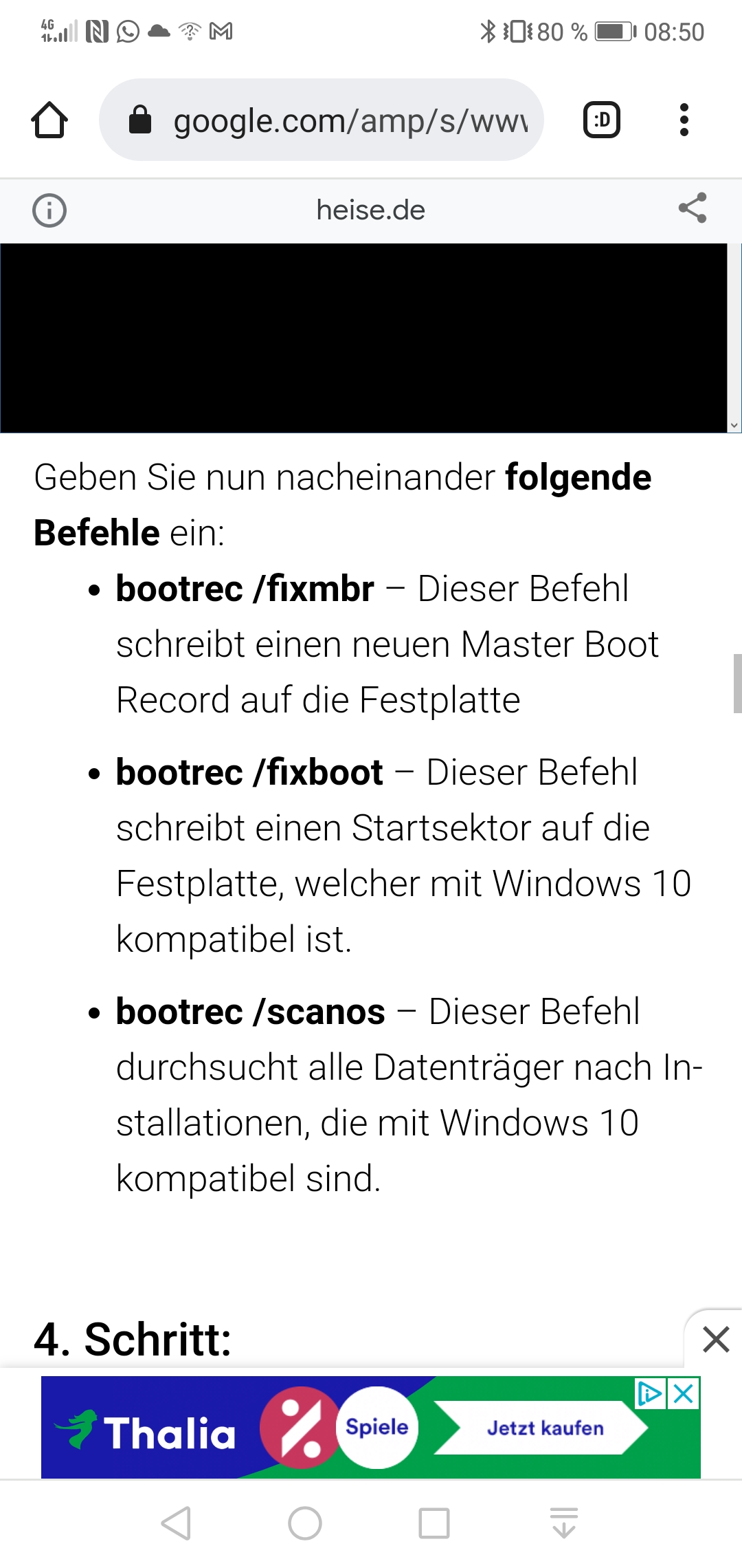

Andere Sache noch:
Habe mir gedacht dass vielleicht der Bootmanager defekt ist von der SSD also probierte ich das hier
(Gerade mobil unterwegs ignoriert die werbebanner) Nach dem ich das den Befehl "bootrec /fixboot" eingab stand da nur "Access Denied". Ihr könnt euch mein verblüffen vorstellen.
Dann hat sie keine EFI- Systempartition und diese ist auf der HDD gelandet, warum auch immer. Eine HDD wird hier ja als UEFI angezeigt, was in der Regel heißt, dass von diesem Datenträger ein EFI Boot möglich ist. Der Windows Bootmanager wird zwar nicht angezeigt , aber die HDD hat EFI Boot, die SSD wird nicht angezeigt, was ganz einfach bedeuten könnte, die EFI Partition ist auf der HDD dein Windows auf der SSD. Booten müsste man dann von der HDD (UEFI). Womöglich ist da aber auch was zerschossen worden bei dem ganzen Durcheinander, mit den vielen Datenträger während der Installation.

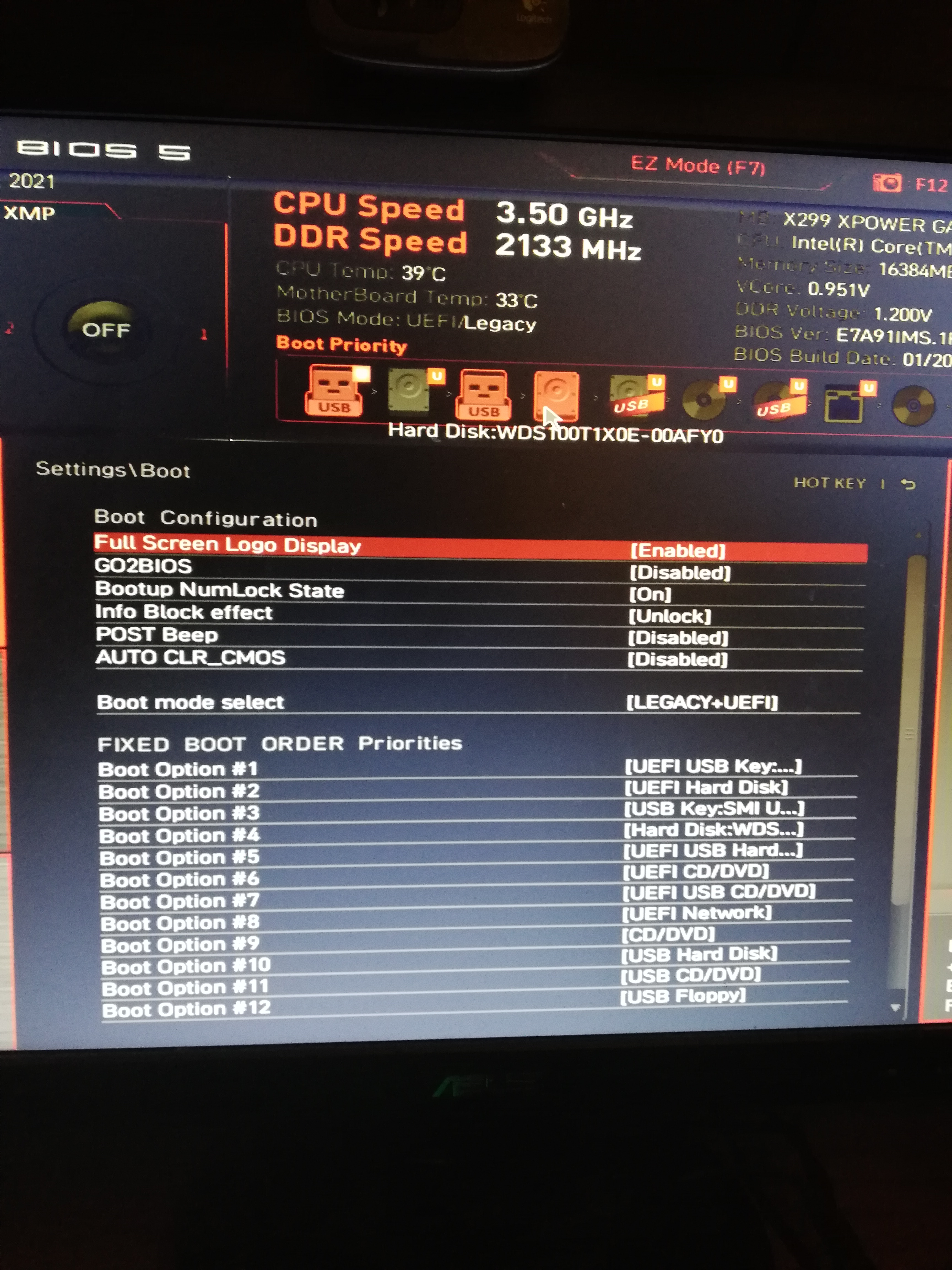

Du meinst dieses Foto:
Im BIOS zeigt es nur an welche Inputslots es gibt. Ganz am Ende der Bootreihenfge ist auch Floppi angezeigt. Ich hab aber zu 100% keine Flopi drinnen. Was du hier siehst ist nur ein Fach das aber leer gilt weil wenn etwas erkannt wird sieht es so aus:
Alles was Rot leuchtet wird fix erkannt. Wenn mit dem Zeiger über etwas nicht erkannte gehovert wird leuchtet sie zwar rot auf aber ist nicht erkannt.
Wie man auch hier sieht ist der Stick UEFI erkannt und daher auch ein Disk Name.
Hier ebenfalls, die Harddisk die hier erkannt wird im Legacy BIOS ist die WDS SSD. Eben ganau die SSD, die das Problem ist und nur über Legacy BIOS und nicht über UEFI erkannt wird
Ich schau da nochmals genauer hin auf dem Monitor. Jedenfalls hat die HDD einen UEFI Eintrag, so müsste da zumindest noch eine verwaiste EFI drauf sein.
Im Bild sieht man das die SSD den Type : Spaces hat . Sie wurde also irgendwann/wie mal von Microsoft Storage Spaces "übernommen" . Um sie als Bootdisk verwenden zu können, muss sie zuerst ganz platt gemacht werden. Das müsste eigentlich mit dem von @Fusionator vorgeschlagenen "clean" gehen
