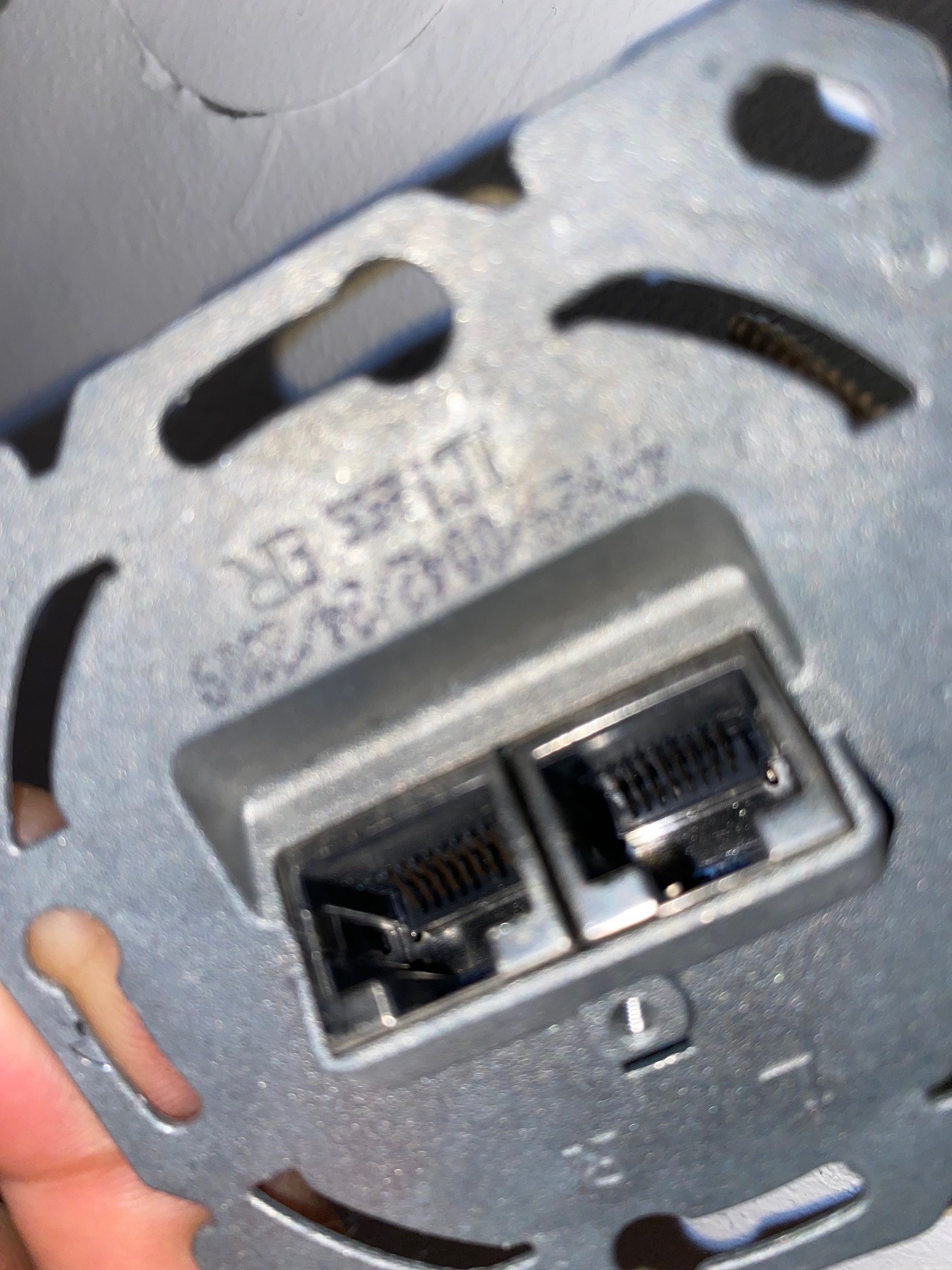

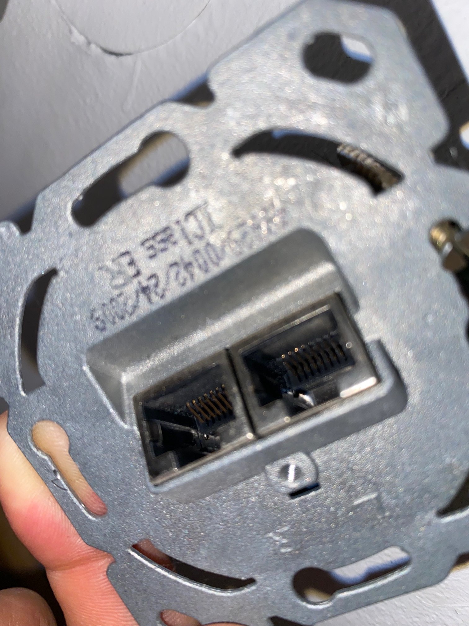

Ich habe nochmal Fotos der Buchse gemacht, kann man hier erkennen, ob diese geeignet sind?
(1) Fritz DSL Box im Kinderzimmer an LAN Kinderzimmer
(2) Im Eingangsbereich dann eine Verteilung vornehmen ---> Was ist hier genau zu tun?
(3) Im Büro und Wohnzimmer dann Internet aus der LAN Buchse erhalten
Ich bin für alle Ratschläge dankbar!

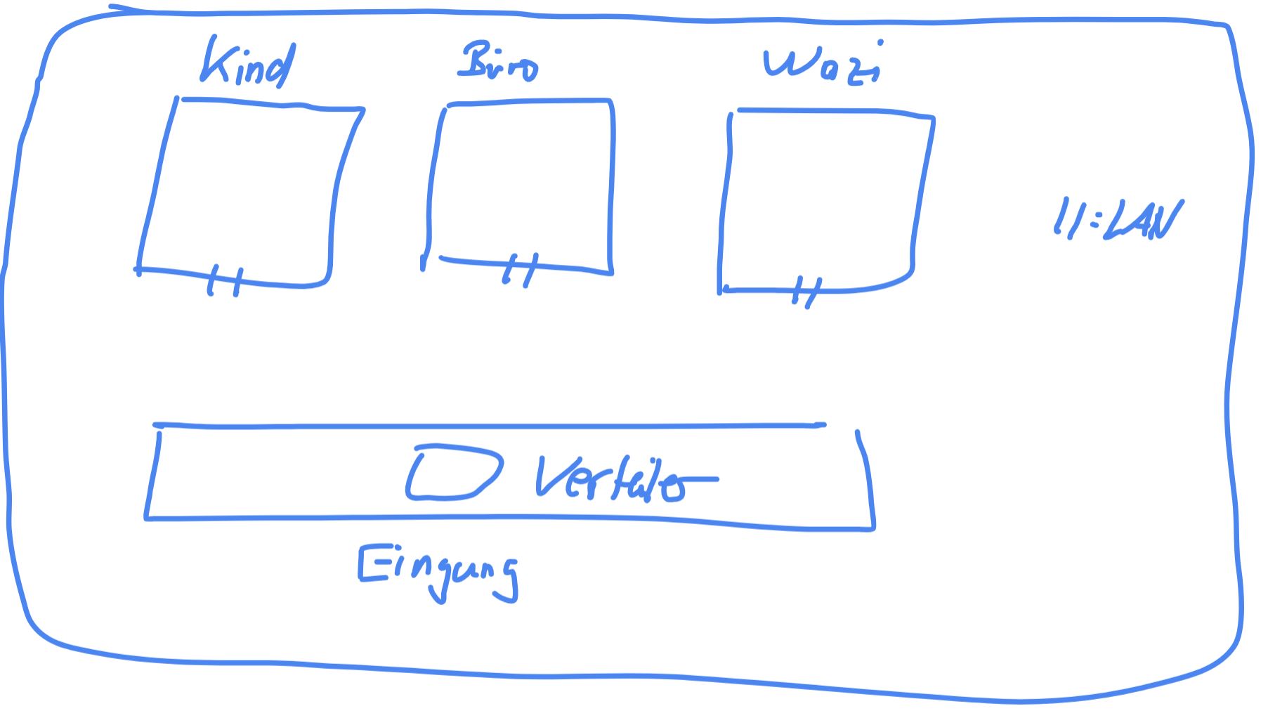

- In der Wohnung: Im Bereich Kind, Büro, und Wohnzimmer LAN Anschlüsse
- Ein Verteiler (?) im Eingangsbereich, bzw. dort laufen alle Kabel der Räume zusammen.
- Internet/DSL liegt im Kinderzimmer (leider!), dort ist auch die Fritz Box

Aus den Fotos ergeben sich eher Fragen, als das sie die Verschaltung klären
. Auf den Fotos sind Zwillingsdosen aber nur ein LAN Kabel. Das Kabelbündel enthält 3 cat Kabel und Telefon Kabel.
Entweder ist nur ein RJ45 Anschluss aufgelegt, oder es sind beide mit fast Ethernet aufgelegt.
Dazu mal eine Dose so fotografieren, das die Adern zu sehen sind.

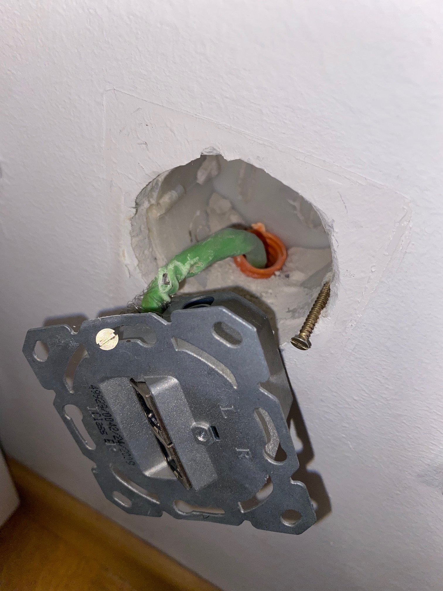

Also so sieht die LAN Buchse von hinten aus. Das Problem ist mein Vermieter wohnt in China und hat die Wohnung als Investment gekauft gehabt. Bis der was macht wird es SEHR lange dauern, da mache ich es lieber selber war meine Überlegung.

Mal Deckel hinten abschrauben und fotografieren....
Denke da ist Gigabit aufgelegt. Das heist es funktionier nur eine Buchse.
Aber Du hast Leerrohre.
So wie Du es angedacht hast wird das nix.
Der Router muss dorthin wo, eine TAE-Dose ist und eine LAN Dose. Dann kannst Du LAN zurück zur Verteilung leiten und dort ein Patchpanel und Portswitch plazieren.

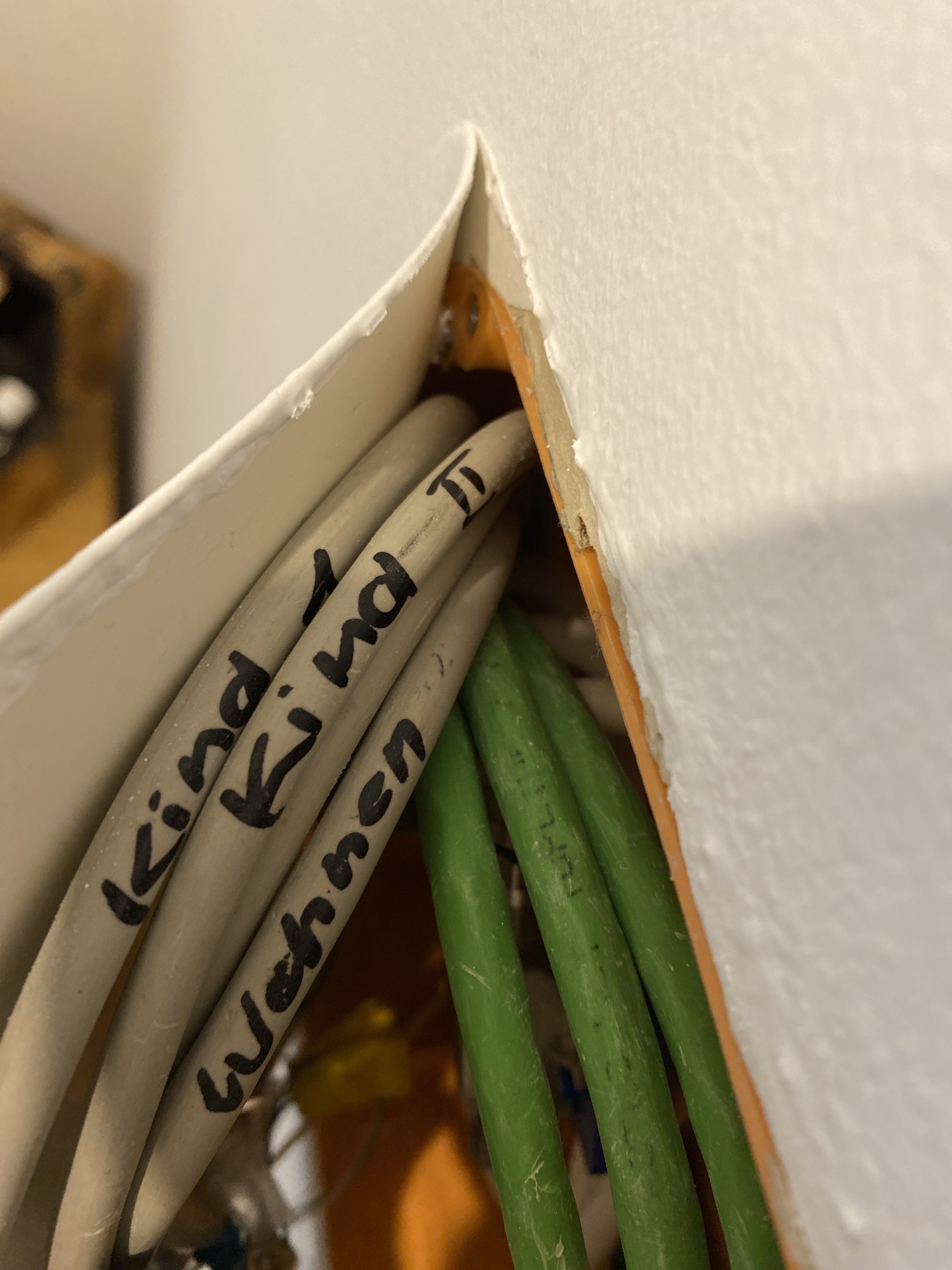

Zu den Kabeln auf dem Foto:
Klar die 3 grünen sind Cat-LAN Kabel. Mal genauer gucken ob die Beschriftet sind. Die 3 dicken grauen sind Telefonkabel (Kind1, Kind2, Wohnen), die offensichtlich in die Zimmer laufen. Das dünne graue wird die Amtsleitung sein. Wo führen die grauen dicken beschrifteten Telefon-Kabel hin? Sind dort TAE-Dosen vorhanden in den Zimmern?
Ich würde ein Patchpanal besorgen mit 8 Ports und alle 7 Kabel auflegen. Zuerst die 3 LAN Kabel, dann die 3 dicken Telefonkabel, dann das dünne Amtskabel. Dort steckt man dann ein Patchkabel zu dem Raum, wo der Router hin soll für die Amtsleitung für xDSL.
Dort wo die Kabel im Eingangsbereich alle ankommen, bleibt das den sichtbar oder kannst Du das hinter Schrank oder ähnlichem verstecken? Es gibt Patchpanal die man an die Wand senkrecht schrauben kann. Senkrecht weil sich sonst Staub in den Abschüssen sammelt. Dort dann alle 7 Kabel auflegen.
Oder wenn der Verteiler-Kasten groß genug ist keystones verwenden und alles in die Dose zwängen. Aber ob das gelingt? Dann müssen die Kabel gekürzt werden.
Die dicken Telefon-Kabel werden so aufgelegt nur nach den Farben richten:
