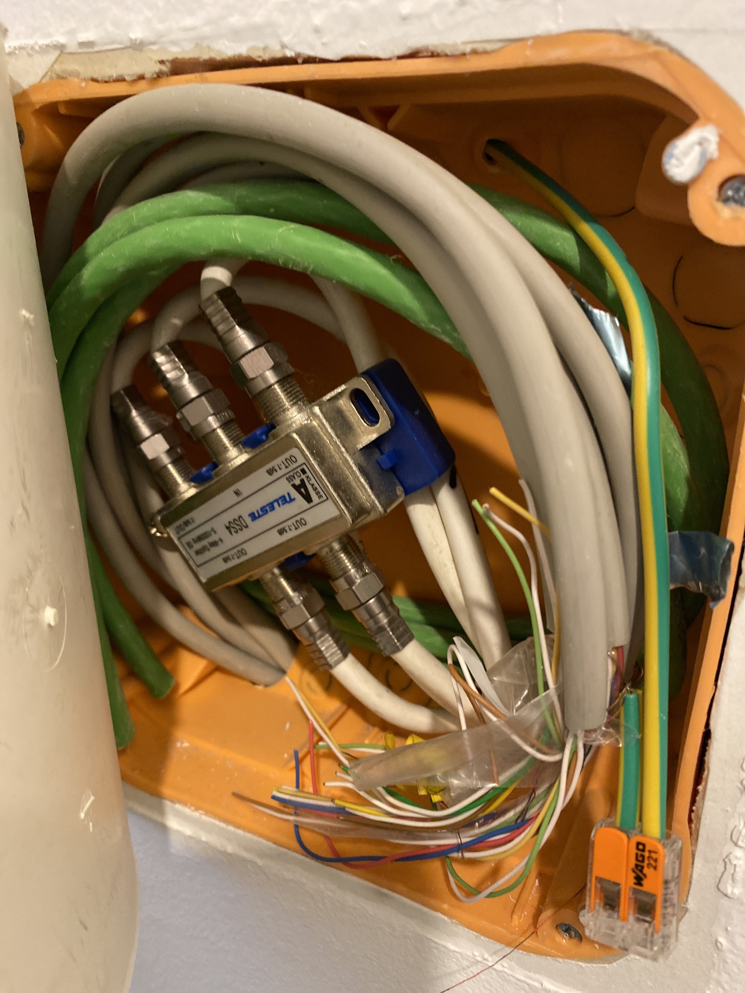

könnte es so etwas hier sein?
Vodafone Glasfaser
Das sieht nach SAT (die mit dem Verbinderstück) und zumindest der Farbe nach (die jeweiligen weiße Ader + andere Farbe) LAN-Kabel aus, und noch diverses anderes
@bombaz Nein. Das ist nen Coax Kabel wohl TV (die weißen die in diesen Verteiler rein gehen). Die Losen Kabel könnten nicht aufgelegte Twisted Pair sein. Dann müsstest du das crimpen und dort nen switch installieren.

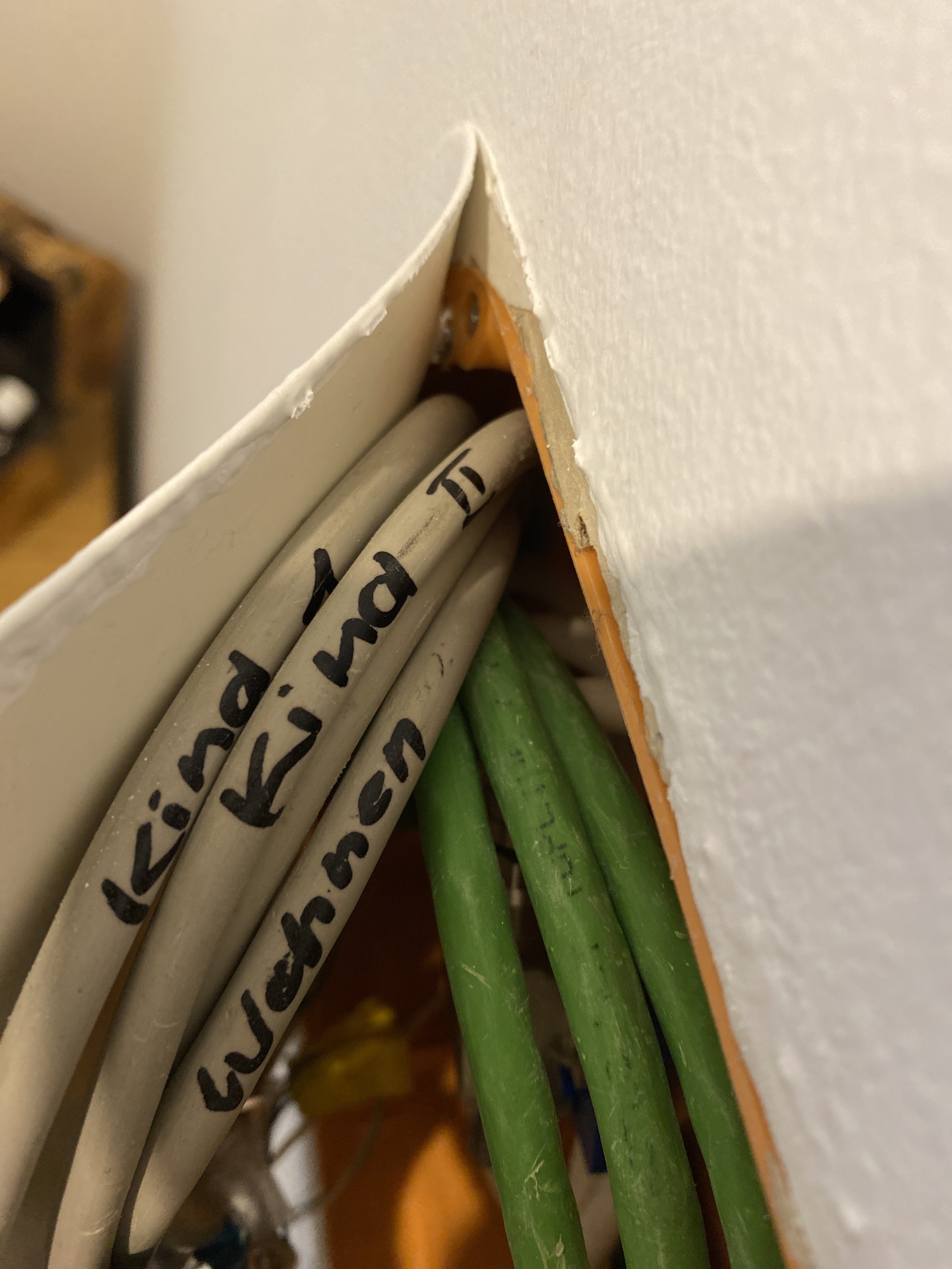

Also die Kabel sind beschriftet
Die Kabel sind zumindest beschriftet. Bedeutet wenn ich den Gigs Cube oder Fritz Box an die Buchse im Kind I Zimmer anschließe, dann müsste ich nen Switch / Verteiler an Kind I anschließen und von dort die restlichen Kabel dran hängen?
Die Kabel gehören eigentlich erstmal auf ein Patchpanel aufgelegt. Wenn das passiert ist, kann man die Anschlüße mit einem Switch verbinden. Dann geht es.
Hier wurde halt damals beim Bau/Sanierung bei der Hälft aufgehört. Es wurden zwar Dosen gesetzt aber diese eben nie auf ein Patchfeld aufgelegt. Ziemlicher Pfusch.

Ich würde zunächst noch gucken nach welchem Schema die Kabel an den Buchsen angeschlossen sind.
Und das Ganze dann noch "hinter der Wand versteckt", da scheint ja Tapete drüber zu sein, anstatt nen ordentlichen Verteilerkasten dahinzusetzen..Das würde ich als erstes machen (oder "machen lassen"), weil in der "verteilerdose" kannste du nicht arbeiten, bzw. irgendwelche Panel einbauen

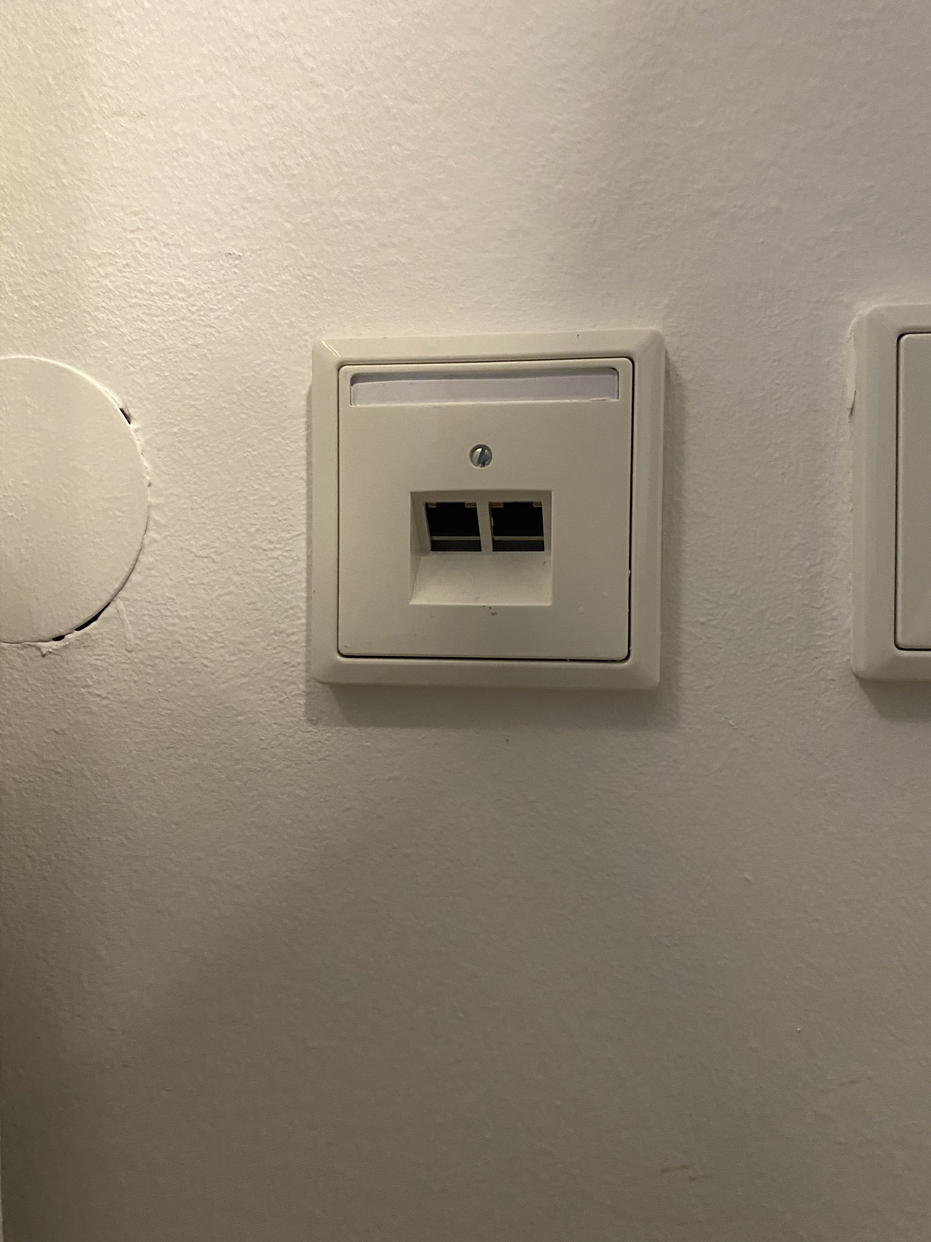

Pro Raum scheint es eine Doppeldose zu sein.
Es kommen aber nur 4 Kabel an.
Also scheint ein Kabel auf jeweils 2 Dosen aufgesplittet zu sein oder nur jeweil eine Dose angeschlossen, da man idealerweise 8 Adern eines Kabel pro Dose benötigt.

Doppeldose aufschrauben und Bild machen

In #11 kann man sehr schön sehen, das da mal was angeschlossen war. Der grüngelbe Erdleiter ist einfach abgekniffen worden. Ebenso die grünen Cat Kabel. Die grauen sind Telefon-Kabel, über die man auch sicherlich gigabit LAN realisieren könnte. Also Patchpanal dort setzen und alle Kabel bis auf die weisen Koaxial Kabel auflegen.
Dann muss entweder dort der Router hin oder zumindest ein Switch dorthin.
Wenn man den orangen Nippel der Wago221 hoch klappt, kann man die Ader rausziehen. Das wuste der Laie, der die Installation die dort war entfernt hat, nicht.
Da in den Zimmer Zwillingsdosen sind, muss noch geklärt werden, ob beide RJ45 Anschlüsse funktionieren. Kann sein das nur ein Anschluss aufgelegt ist, bzw. auf dem 2. Anschluss das Telefon-Kabel aufgelegt ist.
