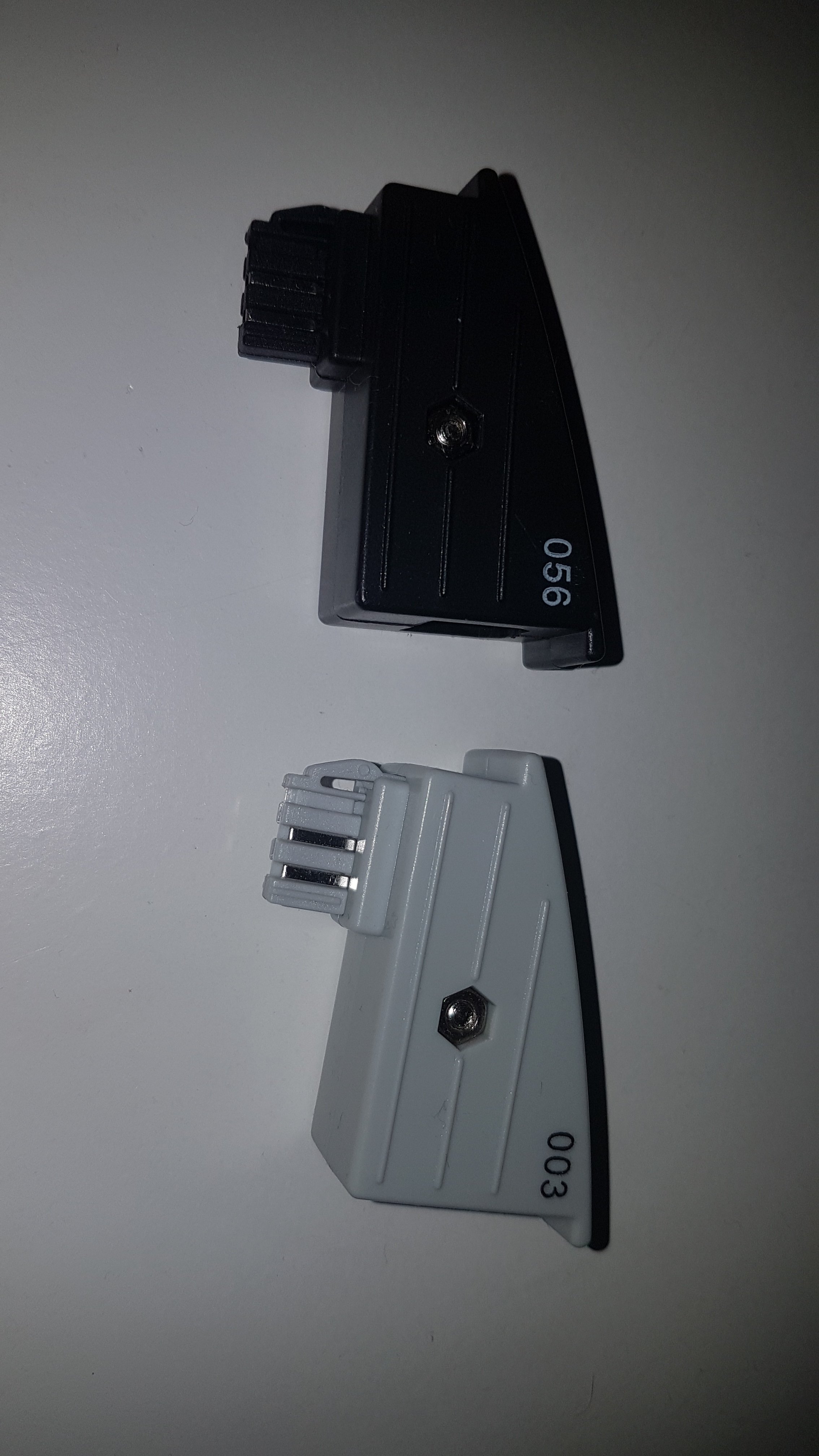

Zeig doch mal Bilder von den Adaptern, wo die Kontakte sich befinden.Yaice schrieb:Habe ich. Hat die Adern wie im Video beschrieben. Habe btw beide Adapter von meinen Frottboxen (Vorgänger und der 7590).
Der Adapter auf dem Foto ist jedenfalls eigentlich der Falsche.

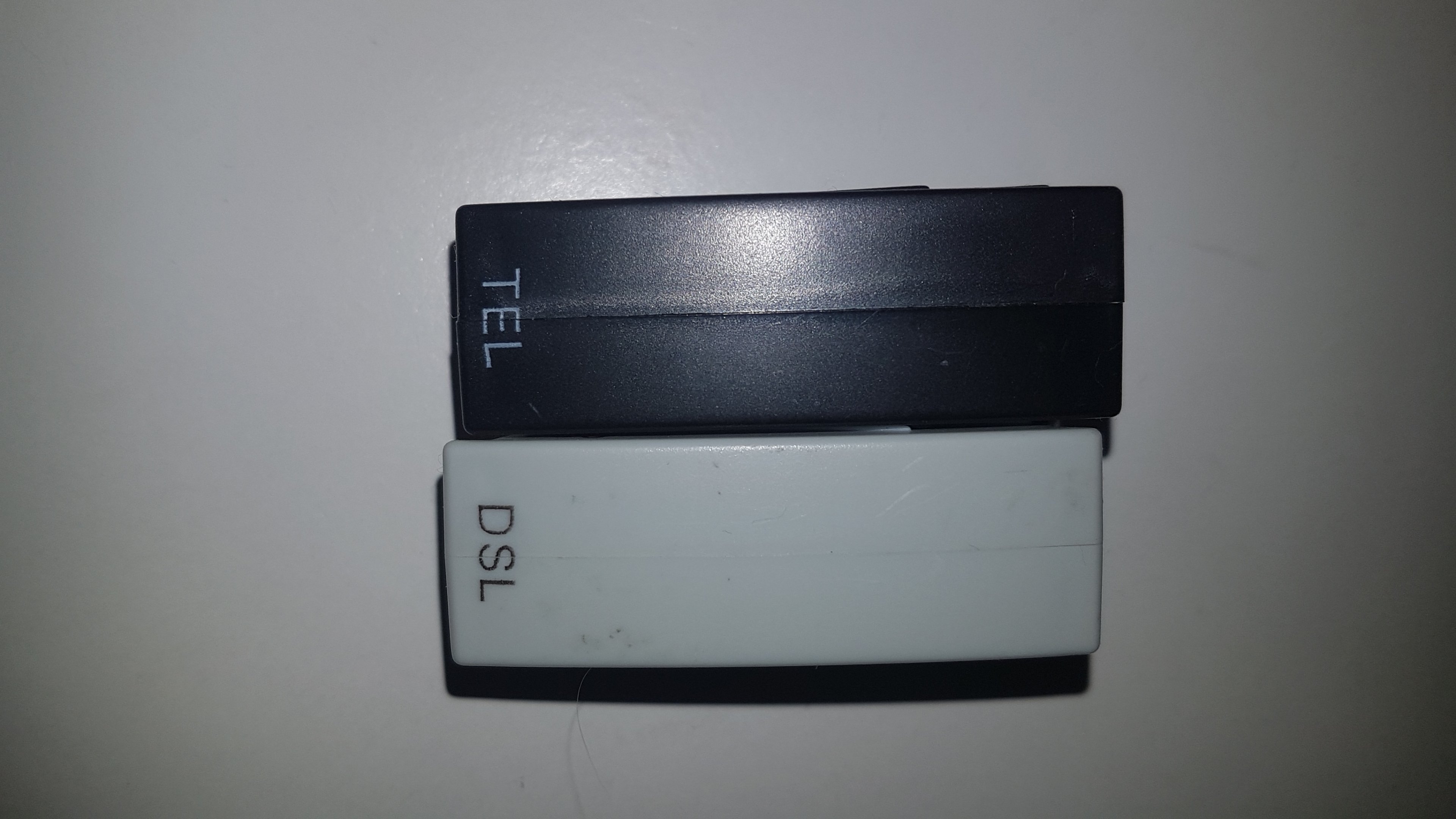

da auf dem Adapter TEL drauf steht, dürfte das halt ein Telefon Adapter sein, und damit leitet der das Signal auf die falschen Pins und somit sollte da generell keine DSL/VDSL Verbindung zustande kommenxxMuahdibxx schrieb:und 1 und 8 bei einem Telefon Adapter

Ja, der Adapter ist definitiv falsch. Bitte ersetzen.

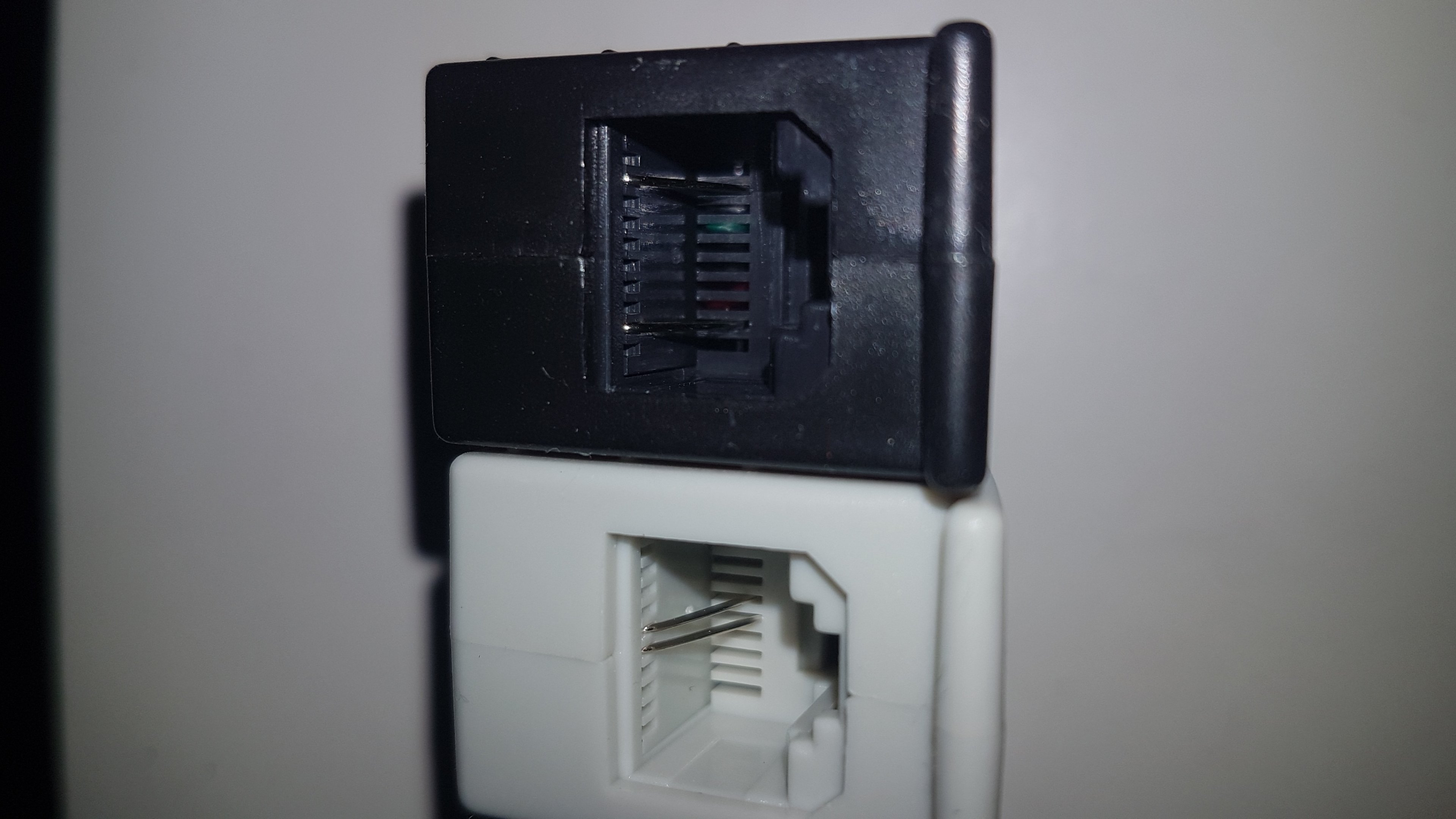

Keine AVM Adapterkunde. Habe beide mal fotografiert. Beim schwarzen Telefon Adapter sind die beiden äußeren Adern belegt. Beim grauen DSL Adapter die mittleren.
Also den grauen mit DSL-Beschriftung verwenden.

Ja, und sollte der mit DSL beschriftete Adapter jetzt nicht zwangslogisch in die Wanddose (in der Mitte) und das passende Kabel in den mittels DSL beschrifteten Zugang am Router gesteckt werden? Ich würde fast ein Guinness darauf wetten.

Und falls der nicht mehr vorhanden ist, ist es auch möglich, den schwarzen Adapter passend umzubauen:hildefeuer schrieb:Also den grauen mit DSL-Beschriftung verwenden.
https://www.ip-phone-forum.de/threads/s-tae-rj45-adapter-fürs-dsl-kabel-avm.173500/#post-1809476
