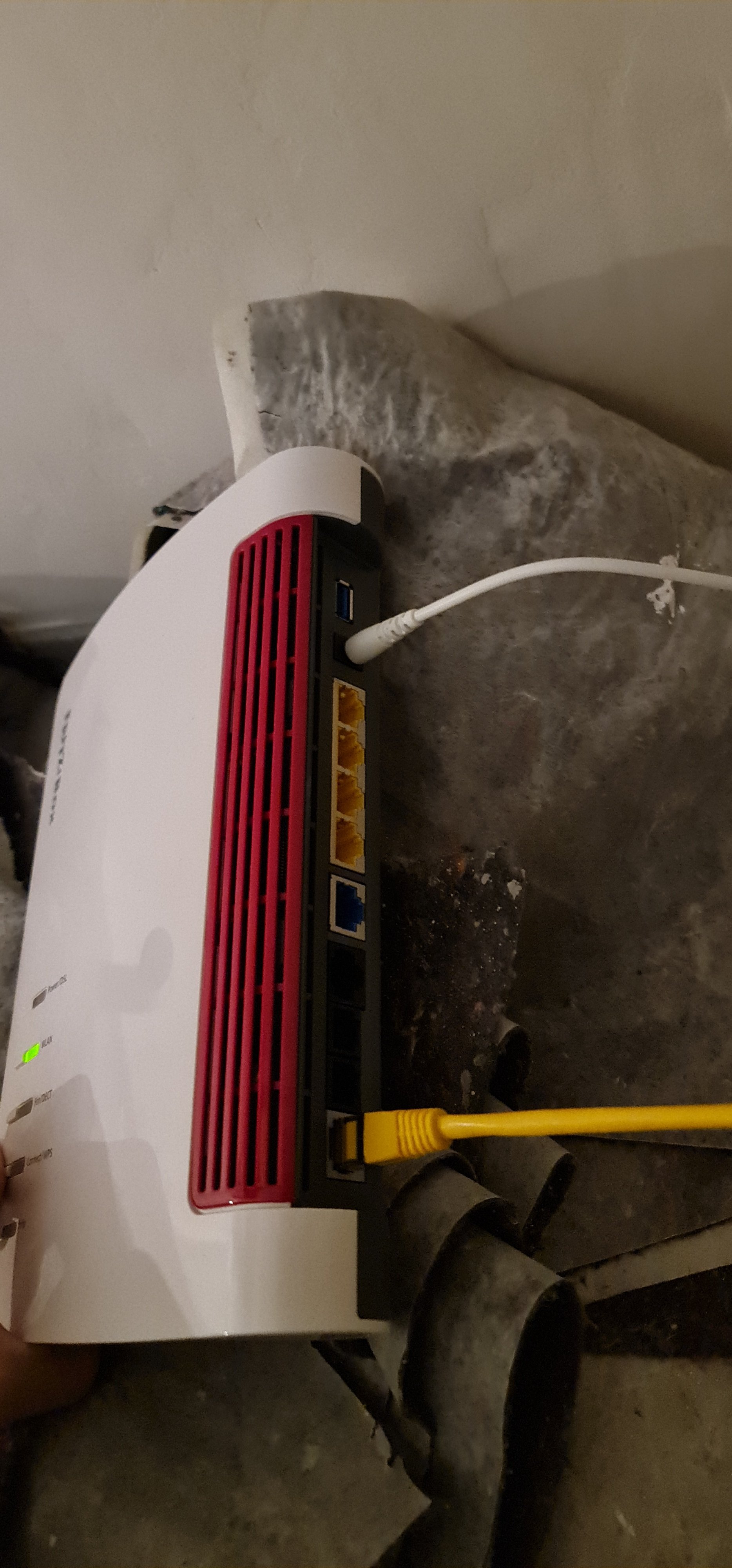

@Yaice
Zeig uns einfach ein Bild der Verkabelung.

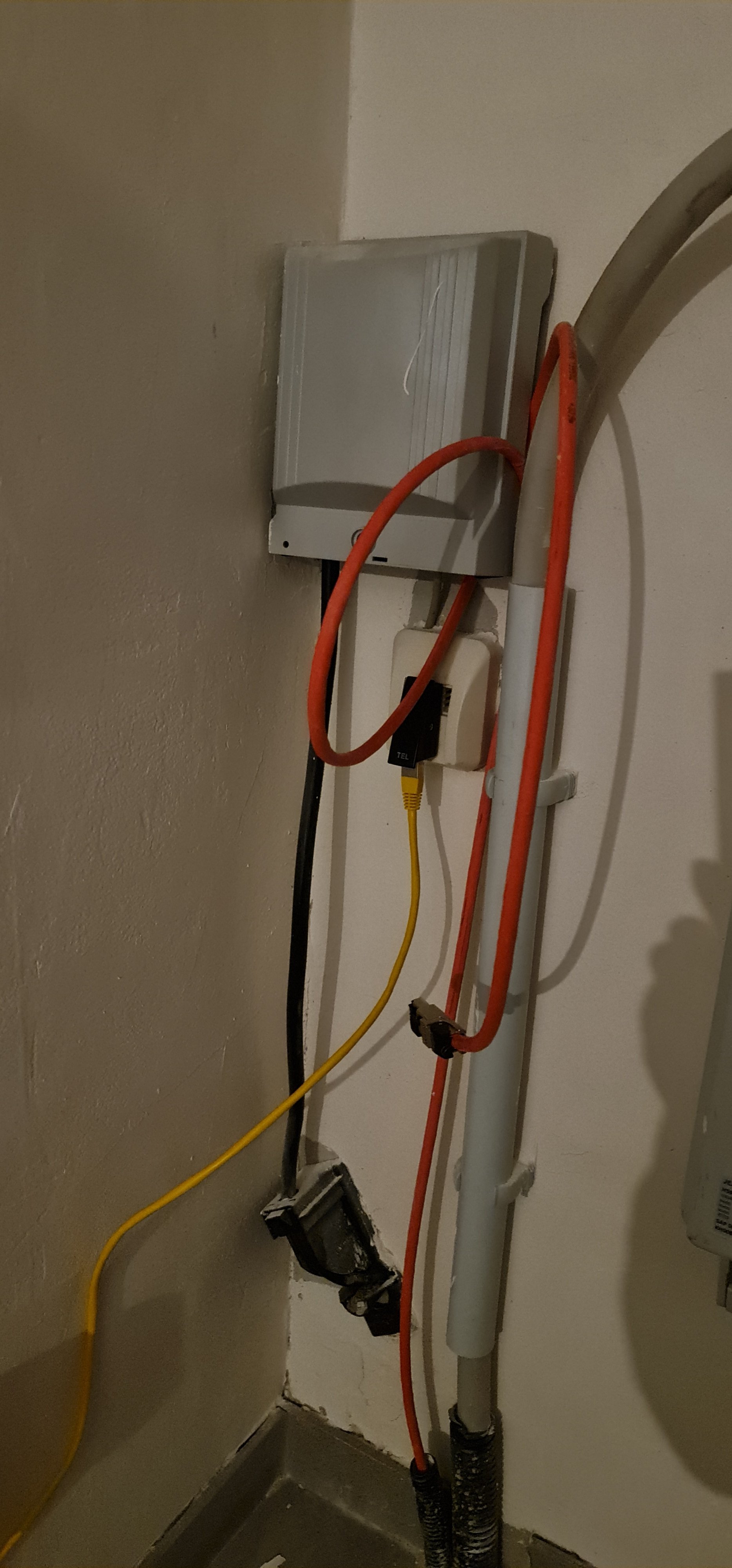

Ist ein Neubau. Das Netzwerkkabel vom Elektriker ist im Estrich. Wollte nur ausschließen, dass der keinen Mist gebaut hat.
Wenn das Netzwerkkabel im Estrich und nicht im Leerrohr ist hat der aber trotzdem Mist gebaut ;)
Mich würde jetzt aber interessieren, wie der Übergang vom Netzwerkkabel zur Telekom-Dose aussieht.

Das orangene Kabel ist vom Elektriker und geht in den Multimediaschrank
Natürlich leerrohr, sorry 😅
Bild ist oben eingefügt.
Hast du kein DSL Kabel zur Verbindung des Routers mit der Dose? Nicht das der Adapter da falsch belegt ist
Ich habe schon den Adapter ausgetauscht. Am Ende würde das so oder so über einen Adapter laufen und der Rest dann im Multimediaschrank
