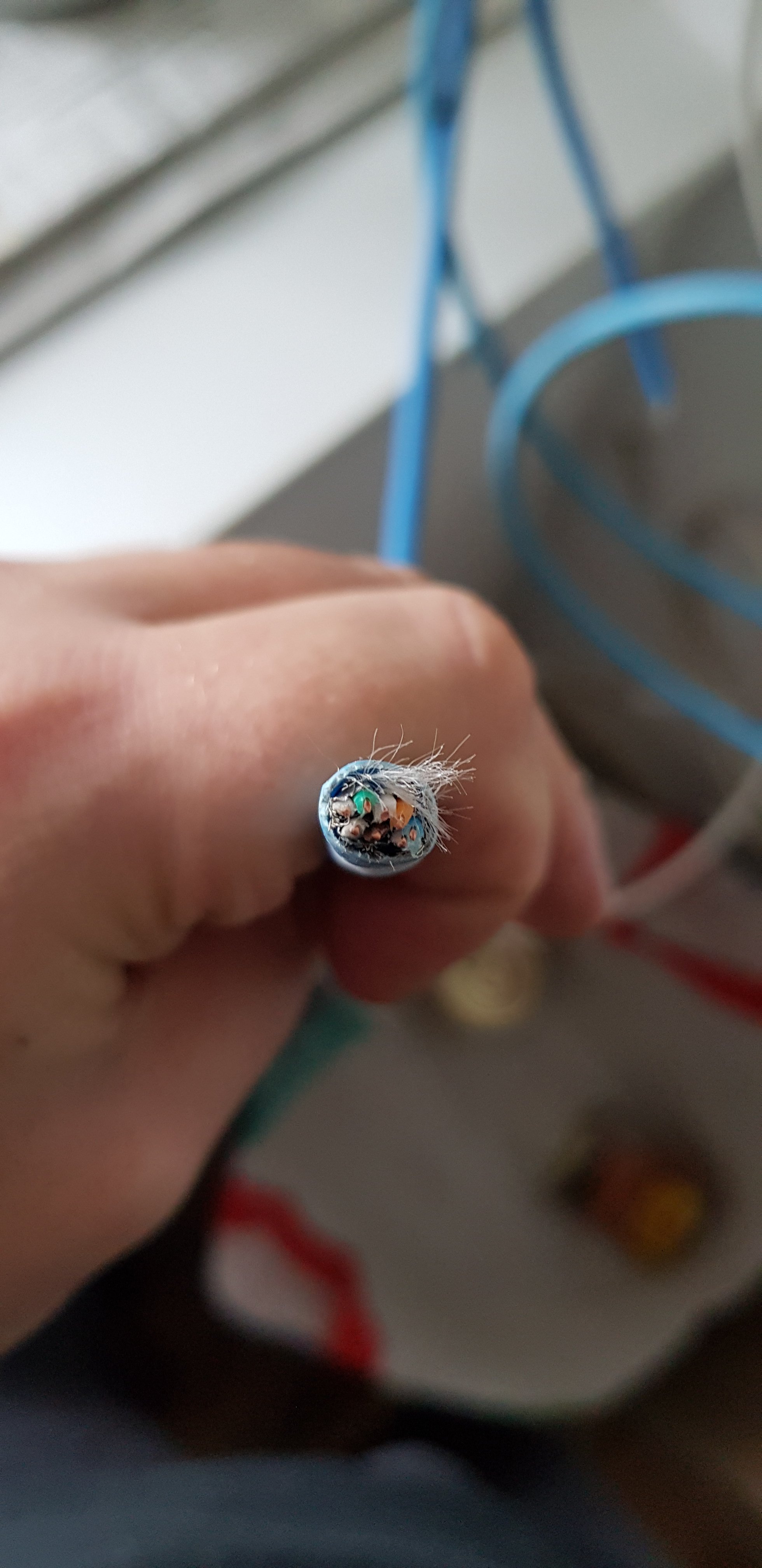

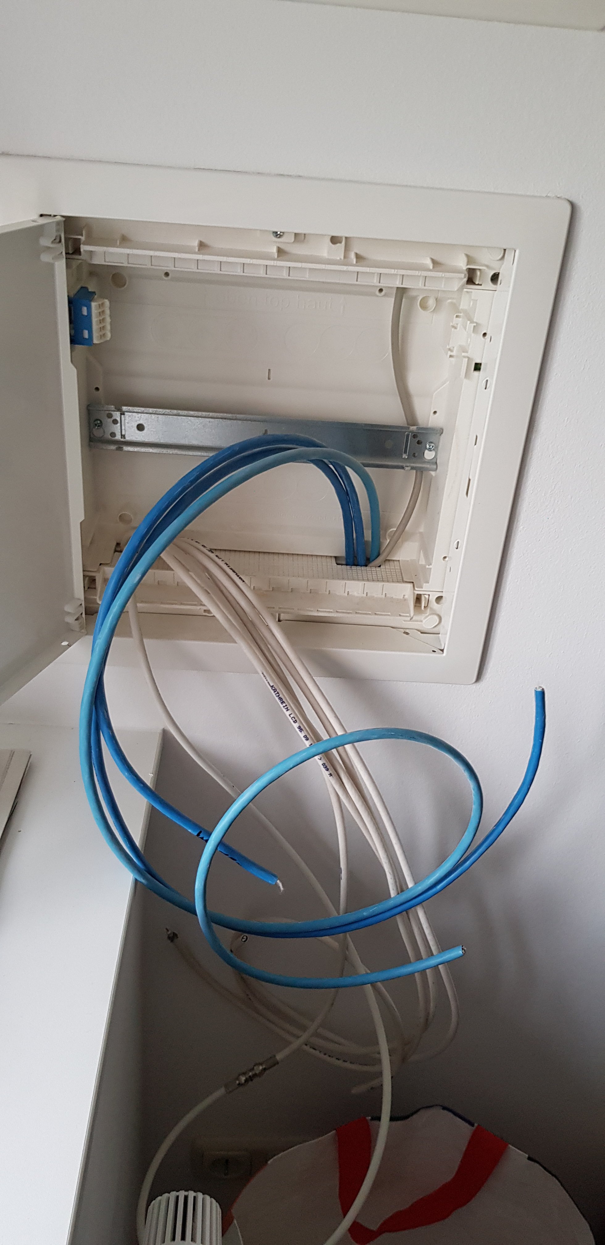

Ein Foto vom Kasten hänge ich an.
Wenn ich das jetzt so weit richtig verstanden habe muss in dem Stromkasten ein patchpanel (bzw. Kann ich die Verlegekabel auch crimpen, da kann ich mir ja den Panel sparen oder weil nicht besonders viel Platz ist im Kasten)
Und ein Switch (muss der Switch mit Strom betrieben werden?)
Und noch eine Frage:
Wenn der Switch angeschlossen ist, würde das dann so gehen wie ich beschrieben habe (also sind dann alle Dosen mit einander verbunden oder muss ich den Router dann am Switch anschließen?
Na, Crimpen ist da eher nicht. Eher feldkonfektionierbare Stecker, aber die sind teuer genug, daß Du eher mit keystones und kurzen Patchkabeln arbeiten kannst. Die dosen untereinander kannst Du im Verteiler nur jeweils paarweise (und idealerweise mit crossover-Kabeln) verbinden, deswegen setzt man da eher einen switch zwischen, an den auch der Router angeschlossen wird (ggf. über Dose).
Sicherlich kannst Du in den Verteilerkasten auch ein Hamsterrad einbauen, aber idR ist es einfacher, den an eine Steckdose anzuschließen (den switch, nicht den Hamster).
das Problem ist, dass ich kein Strom im Kasten habe (müsste also ein kabel raushängen lassen:/
Das war mir von den Bildern aus schon bewußt. Allerdings bin ich nicht für die Planungsfehler des Wohnungseigentümers verantwortlich. Willst Du alle drei Leitungen gleichzeitig nutzen, brauchst Du einen switch, und der braucht Strom (alternativ kannst Du natürlich auch den Router in dem Kasten versenken, aber auch der braucht Strom).
Wo sitzt denn die nächste Unterverteilung?
Das "Kein Strom" in der Unterverteilung könnte man mit einem PoE betrieben Switch wie z.B. dem DGS-1100-05PD lösen
Möchte auf keinen Fall Brandstiften! ;)
Auf dem rechten der beiden Bilder sind unten im Bildrand 2 Steckdosen zu sehen.
Theoretisch könnte es sein, wenn Du den Kasten aus seiner Niesche herausbaust, und es keine Vollwand sein sollte, Du von der Niesche abwärts gesehen, die Steckdosen zum anzapfen erreichst. Andere Möglichkeiten sind bei mehr Info evtl. gegeben. Aber solltest Du keine Elektrofachkraft o.ä. sein, lass bitte die Finger davon.

Was ist das für ein graues Kabel rechts in den Kasten?
Ansonsten, wie schon gesagt wurde, einen Switch per PoE betreiben.
