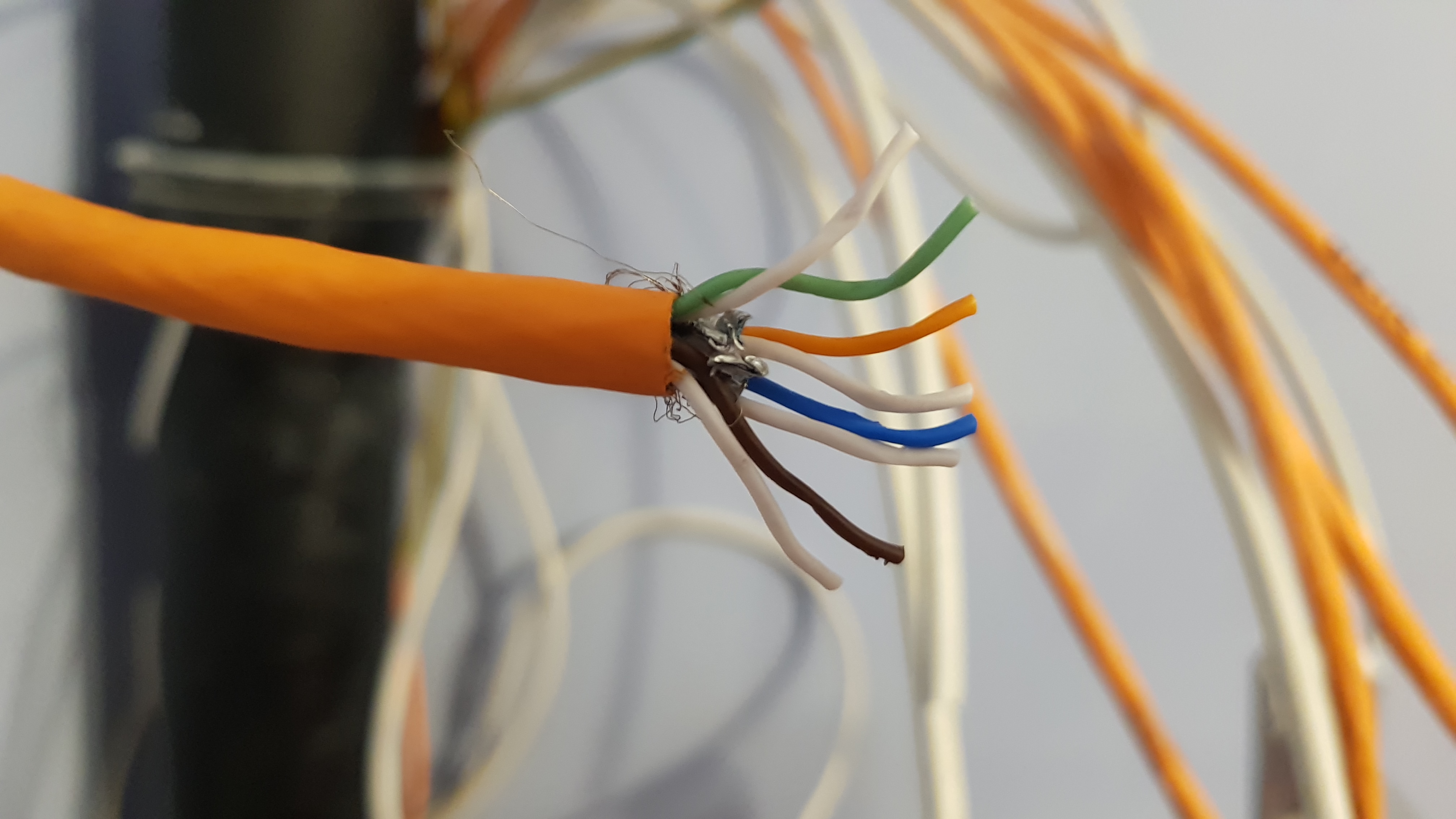

Eine letzte Frage hätte ich noch. Ich habe im Werkzeugkasten einen Kabeltester für LAN Kabel gefunden und auch Werkzeug um diese rj45 Stecker mit den Drähten zu verbinden.
Nun sehen meine Kabel aber so aus:
Ich will das Kabel nach TIA-568A belegen, aber es müssten doch eigentlich weiß gelbe, weiß grüne usw. vorhanden sein, während meine nur weiß sind oder gelb, grün etc.
http://www.incentre.net/wp-content/uploads/2015/02/ethcable568a.gif
wie soll ich das nun richtig belegen?
Ob A oder B hängt davon ab, wie die vorhanden Dosen aufgelegt sind. Entweder beide A oder beide B, nicht mischen.
Sonst gucken, welche Ader mit welcher verdrillt ist. "Weis braun" ist mit Braun verdrillt etc.
Ah ok ja die Farben sind mit so einem Silbermantel jeweils nach Farben umwickelt. Ich denke nun weiß ich wie es gehen soll.

Beim Auflegen bitte darauf achten, dass der Kabelschlag (die Verdrillung) sowohl der Paare als auch des gesamten Kabels nur soweit wie unbedingt nötig aufgehoben und die Paarschirmung bis fast unmittelbar zu den Enden der Paare mitgeführt wird. Den Gesamtschirm ebenfalls soweit wie möglich beibehalten, die Beilaufdrähte um den Gesamtschirm am Ende mehrfach um das Kabel herumlegen und mit dem Gesamtschirm unter die Zugentlastung klemmen. Letztendlich das Patchpanel in den Potenzialausgleich des Gebäudes einbeziehen. Zum Auflegen unbedingt ein LSA-Auflegewerkzeug verwenden oder alternativ ein Keystone-System einsetzen. Insgesamt auch möglichst große Biegeradien einhalten, nicht übermäßig an den Kabeln ziehen und die Kabel nicht knicken.
