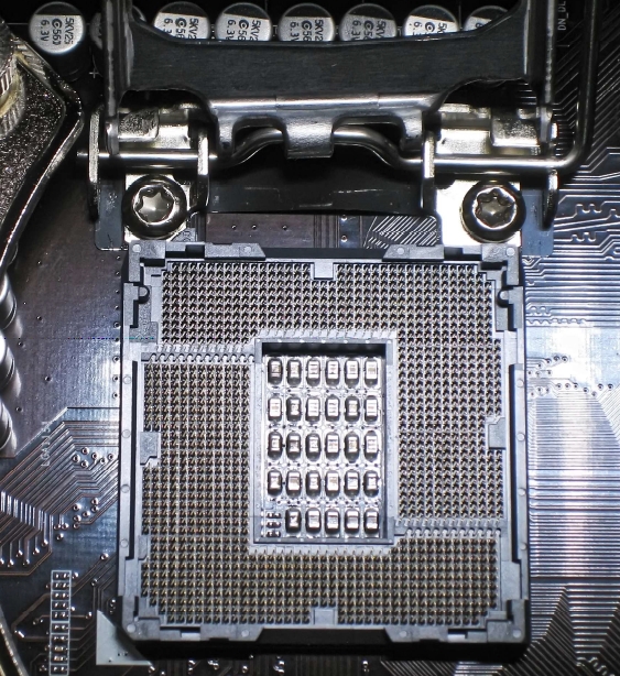

Also alles wieder auf Anfang. Prozessorkühler raus. CPU-Sockel öffnen, CPU heraus und viele Fotos anfertigen für dieses Forum.

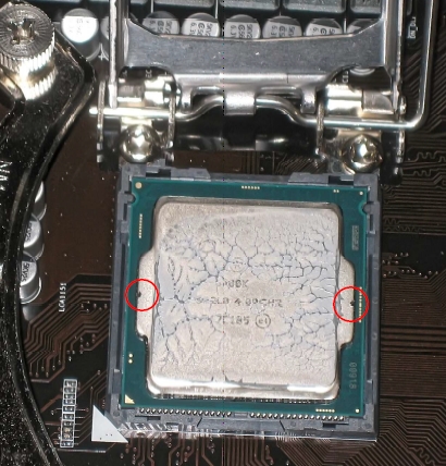

Es gibt keine verbogenen Pins am Sockel und auch sonst scheint alles OK. Was mich etwas irritiert sind die beiden kleinen Marken links und rechts am Prozessor (mit roten Kreisen markiert). Wird auf den beiden Punkten die CPU an die Sockelpins gedrückt, oder stimmt da was mit dem Haltebügel nicht ?

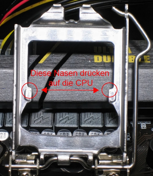

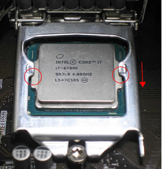

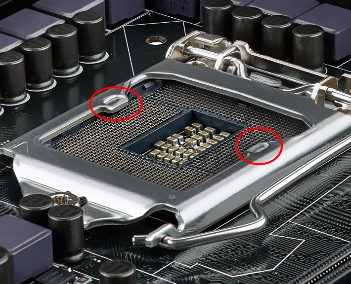

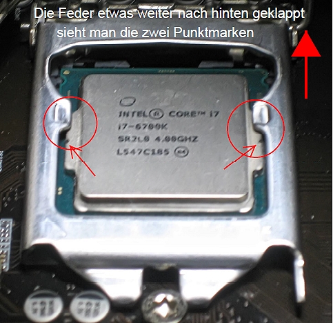

Habe doch einige Fotos zu dem CPU Sockel angefertigt (JPG-Bilder ...Haltebügel...). Darauf kann man auch erkennen, dass die "Nasen" des Haltebügels die Markierungen erzeugen. Jetzt habe ich die Befürchtung, dass der Druck auf die beiden Punkte die komplette CPU nicht richtig auf die Kontakte drückt. Habe mir bei einem Asus Board das auch einmal angesehen. Dort sehen diese "Nasen" etwas anders aus (JPG-Bild ...Asus...).

Die seitlichen Druckstellen von der Arretierungsklappe auf dem Heatspreader sind normal.

Die beiden kleinen Marken links und rechts am Prozessor, sind normal ! Alles ok !
