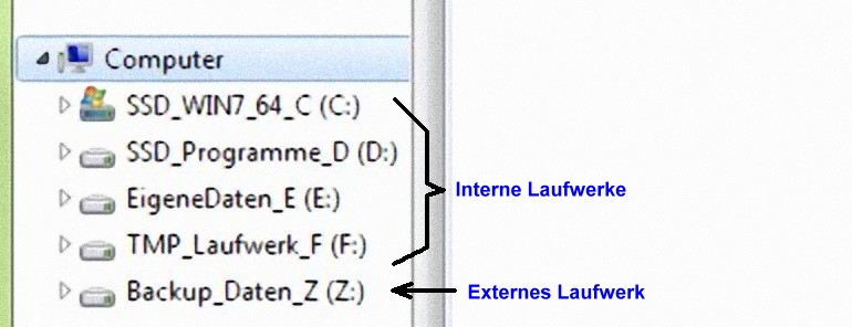

Habe aber heute ein ganz anderes Problem aufgedeckt. Der PC, wenn er denn mal funktioniert, soll alle Platten von einem vorhandenen WIN7 64 Bit Rechner erhalten. Dieser hat ein anderes Board mit einem BIOS. Das neue Mainboard hat aber UEFI an Bord. Das geht doch in die Hosen?
Da bin ich gespannt auf Eure Antworten!
Gruß Dieter60
