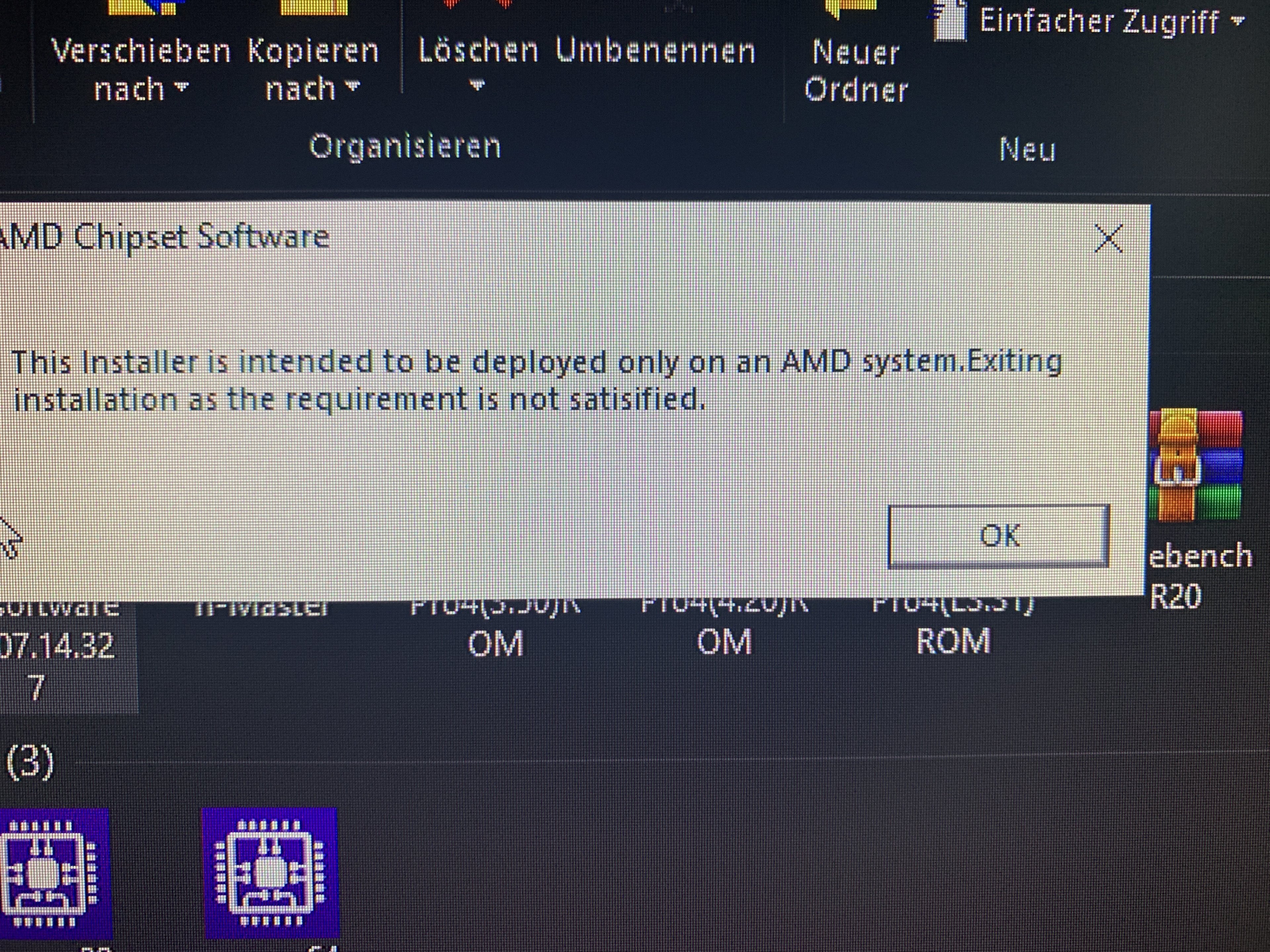

Was für eine denn? Mach mal einen Screenshot und poste ihn hier.
Reaktionen: ReignInBlo0d
Hier
Hmm...die sagt mir so rein gar nichts. Hoffentlich den anderen.
