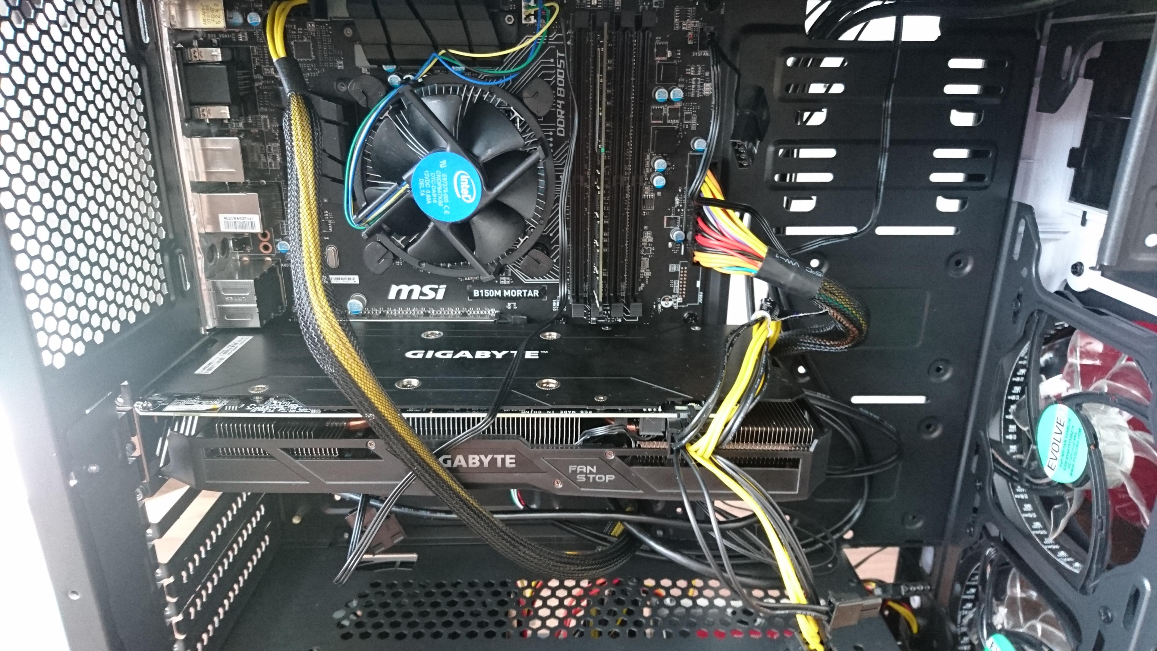

mach auf jeden Fall mal die Kabel gescheit rein .. also die Stecker von Grafikkarte und Mainboard - man kann auch "gegenhalten" zB die Finger unters Board - falls man es als "zuviel" Gewalt fühlt ;)
Bei der Graka ist der Stecker auch nicht richtig drin

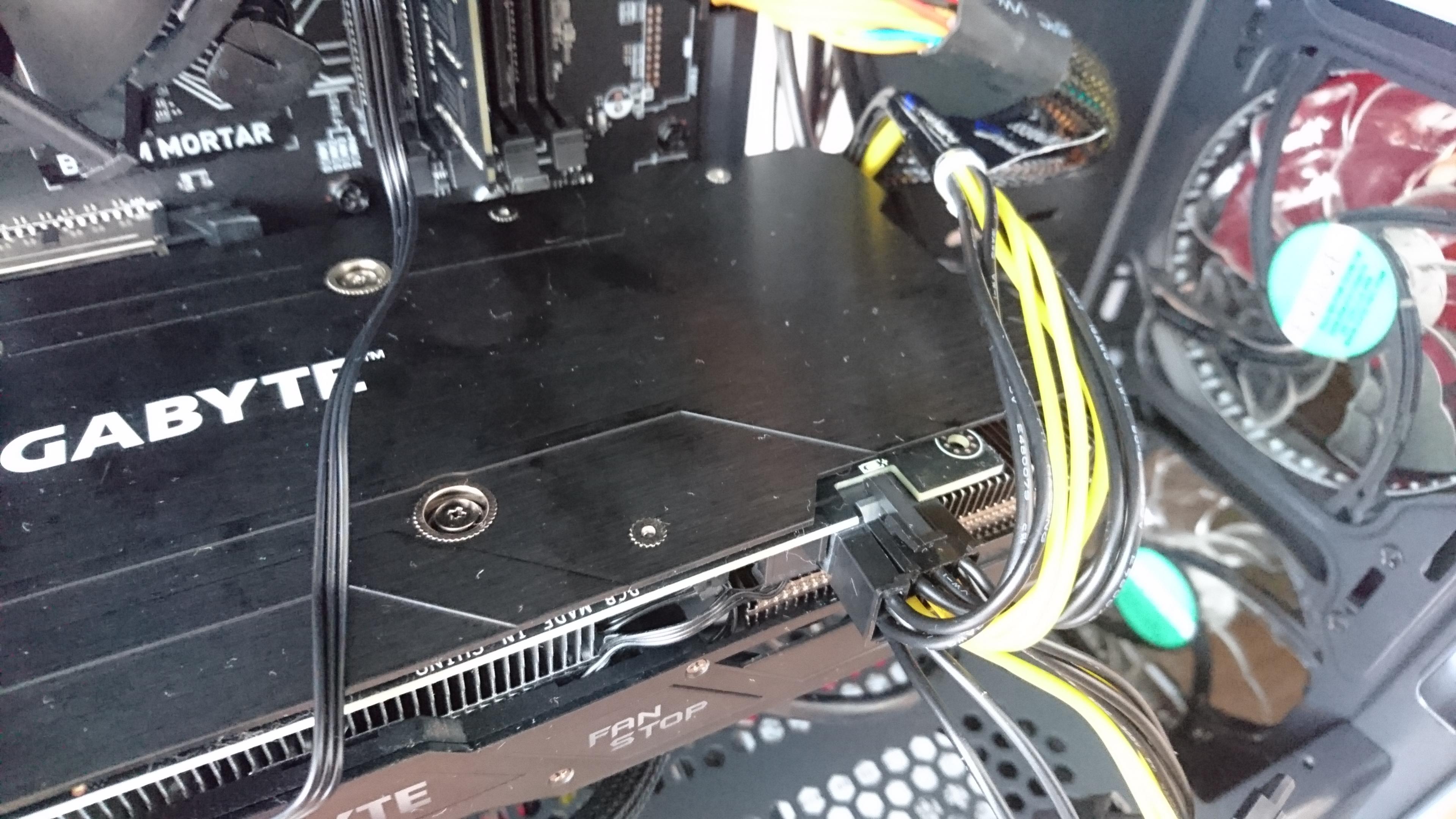

Ja, wie schon erwähnt, Grafikkarten- und Mainboardanschluss müssen richtig sitzen - so als wären die Teile ein Stecker.
Bei der Graka z.B. erst den kleinen, 2-Pin-Teil, dann den großen, 6-Pin-Teil, nicht umgedreht. Auf dem Bild sieht man, dass die Nasen so blockieren.
Beim Bild 7 Anschluss der Grafikkarte.
Ist das richtig?
Müsste ja eigentlich ein acht Poliger Stecker sein.
Du hast 6 Polig plus einen Zusatzstecker.
Der Zusatzstecker hat aber nur schwarze Drehte. Müsste das nicht ein gelber und ein schwarzer sein?
@Silver Server, ja der Stecker ist der richtige, denn es gibt keine reinen 8 Poligen PCIe Stecker, es gibt nur 6+2 Polig. die 2 zusätzlichen sind da 2x Masse die dazu kommen

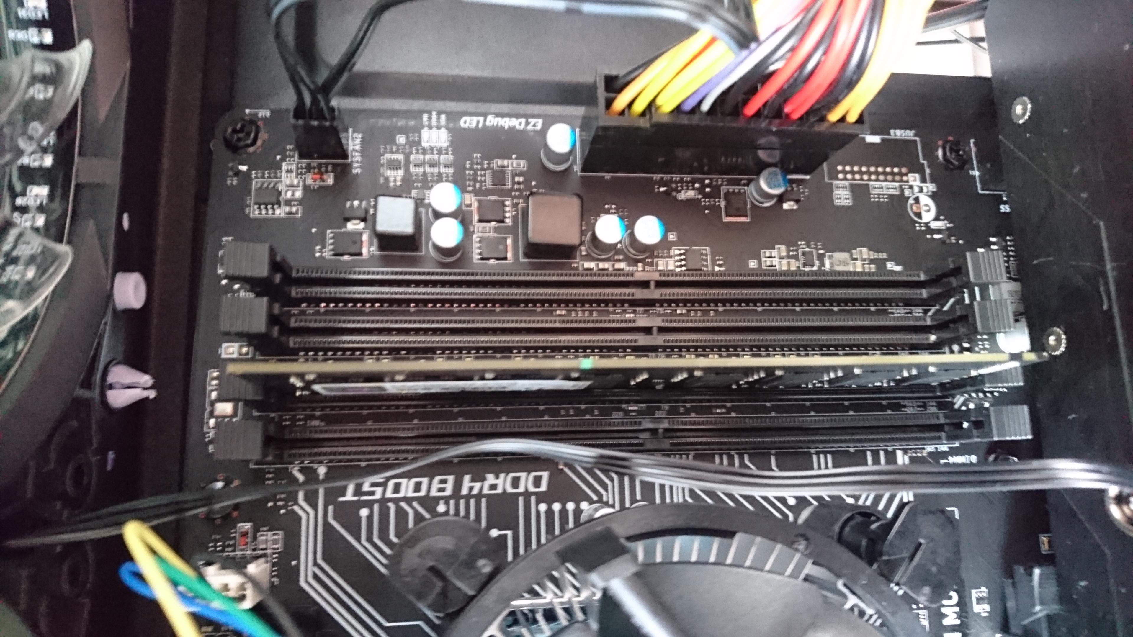

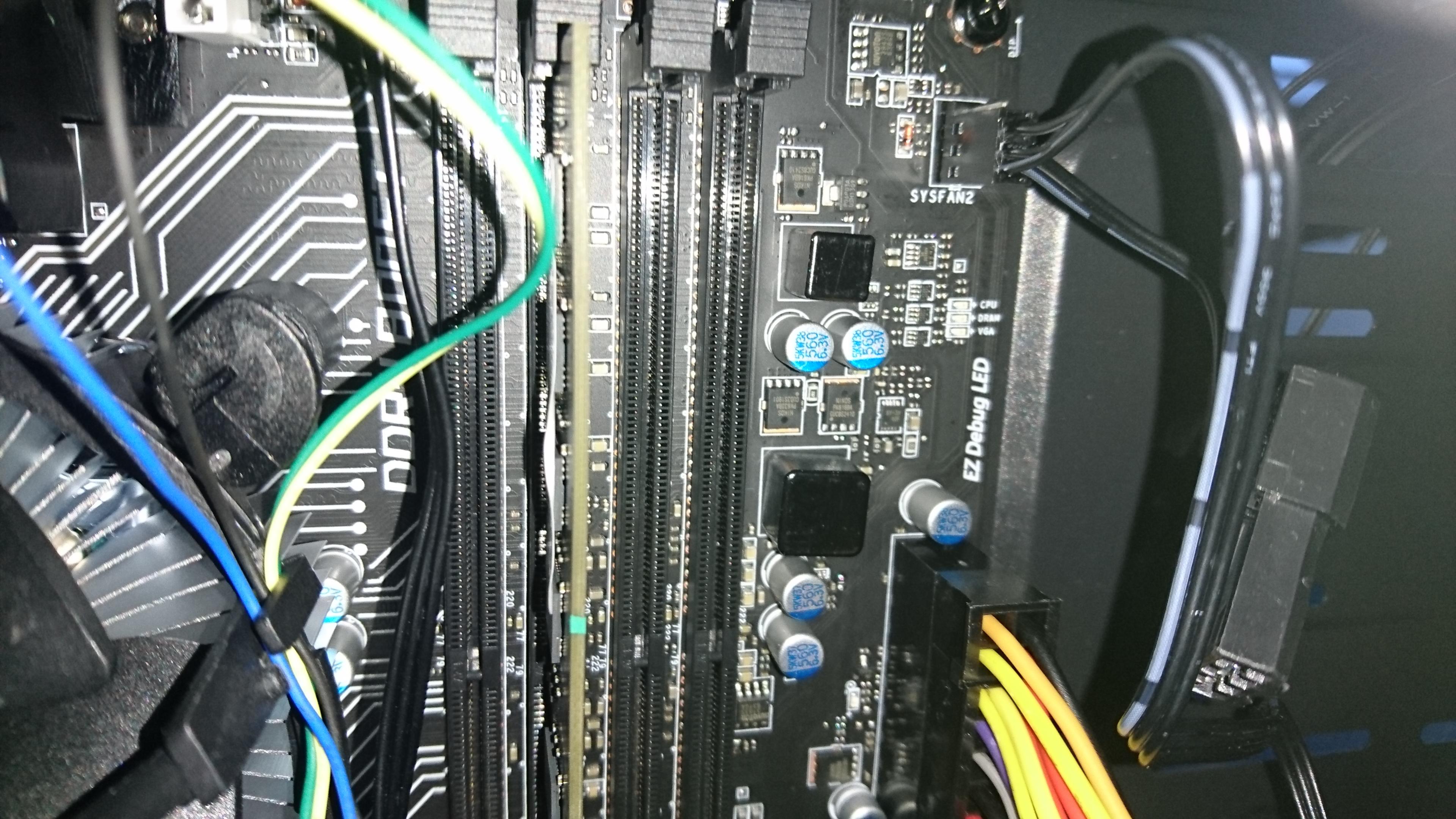

Bild 5 der Strom stecker für das Mainboard steckt nicht richtig! 24 pol ! Wenn man zwei linke Hände hat und keineAhnung von der Materie lieber von jemanden zusammen bauen lassen, so kann man auch seine Sachen kaputt machen,

Die beiden zusätzlichen Pins beim 8Pin PCI-e sind Masse (Schwarz) das ist richtig, aber sie stecken auf dem Bild nicht richtig drin, beim 24 Pin wär ich mir auch nicht sicher. Allgemein würd ich die Verkabelung noch aufräumen und mindestens ein paar Kabelbinder setzen. Mindestens das Kabel vom CPU Lüfter landet sonst mit der Zeit in selbigem.

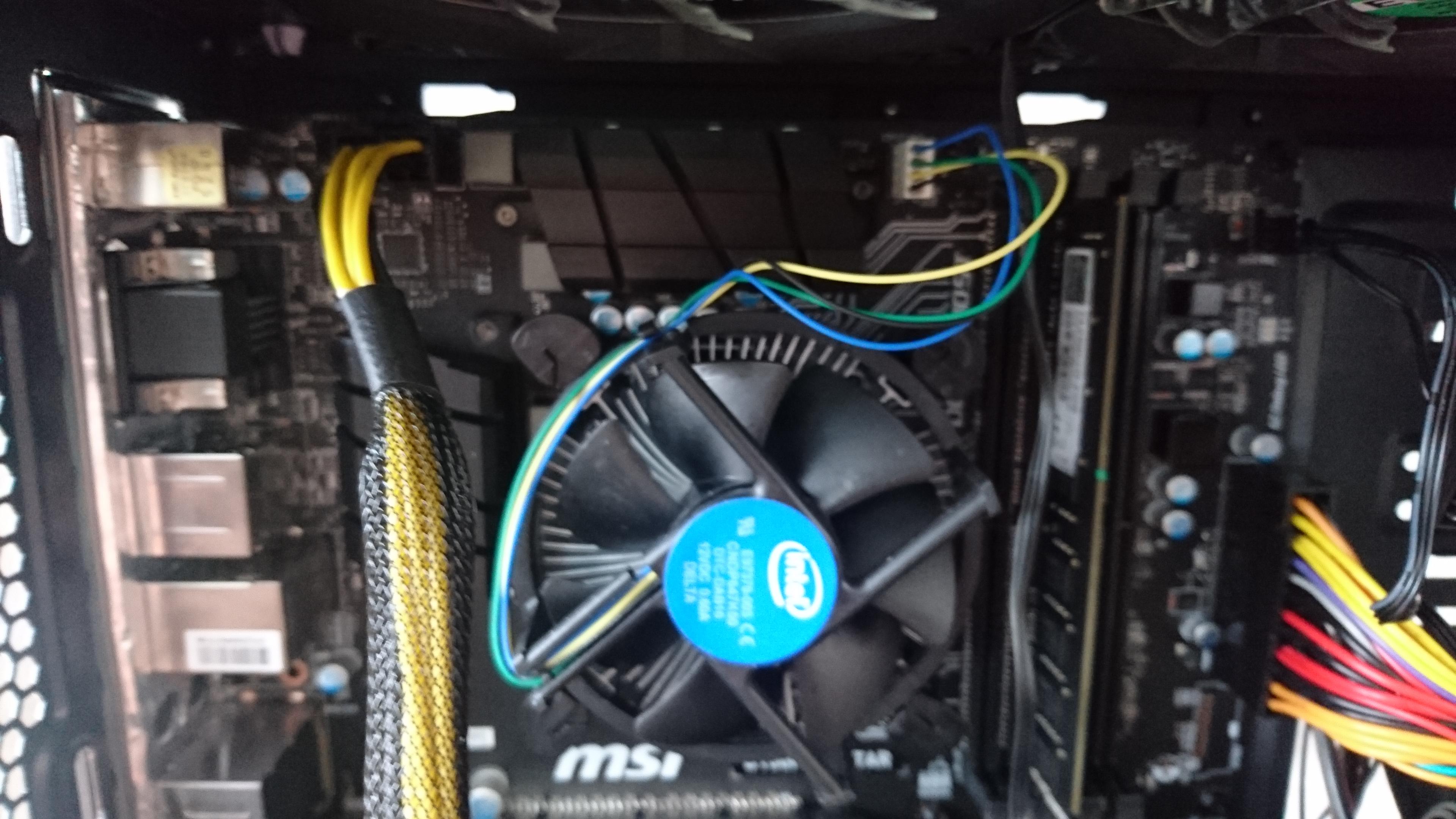

Sehe ich das richtig, oder fehlen da zwei Strippen bei einem Stecker für die CPU?

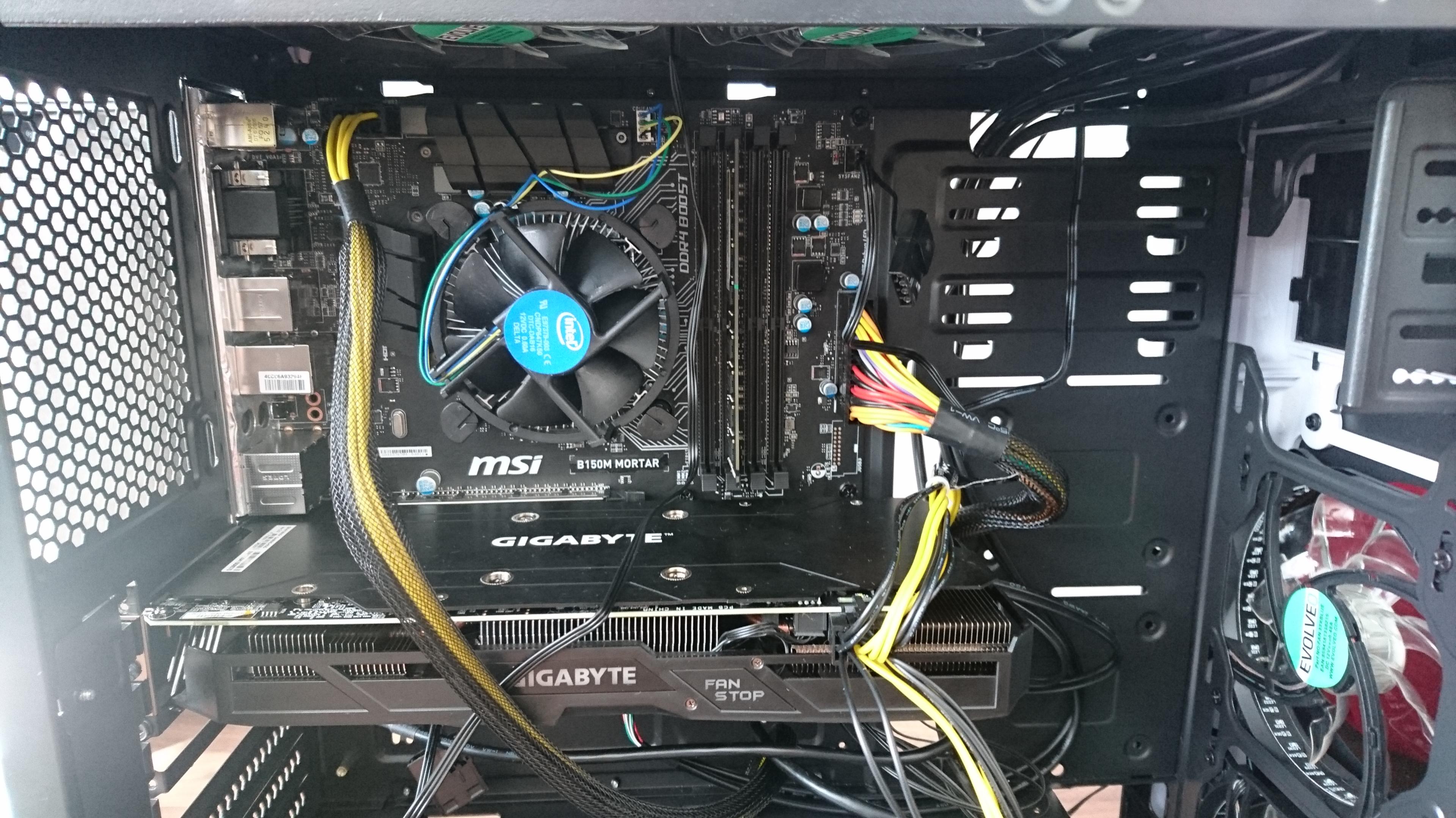

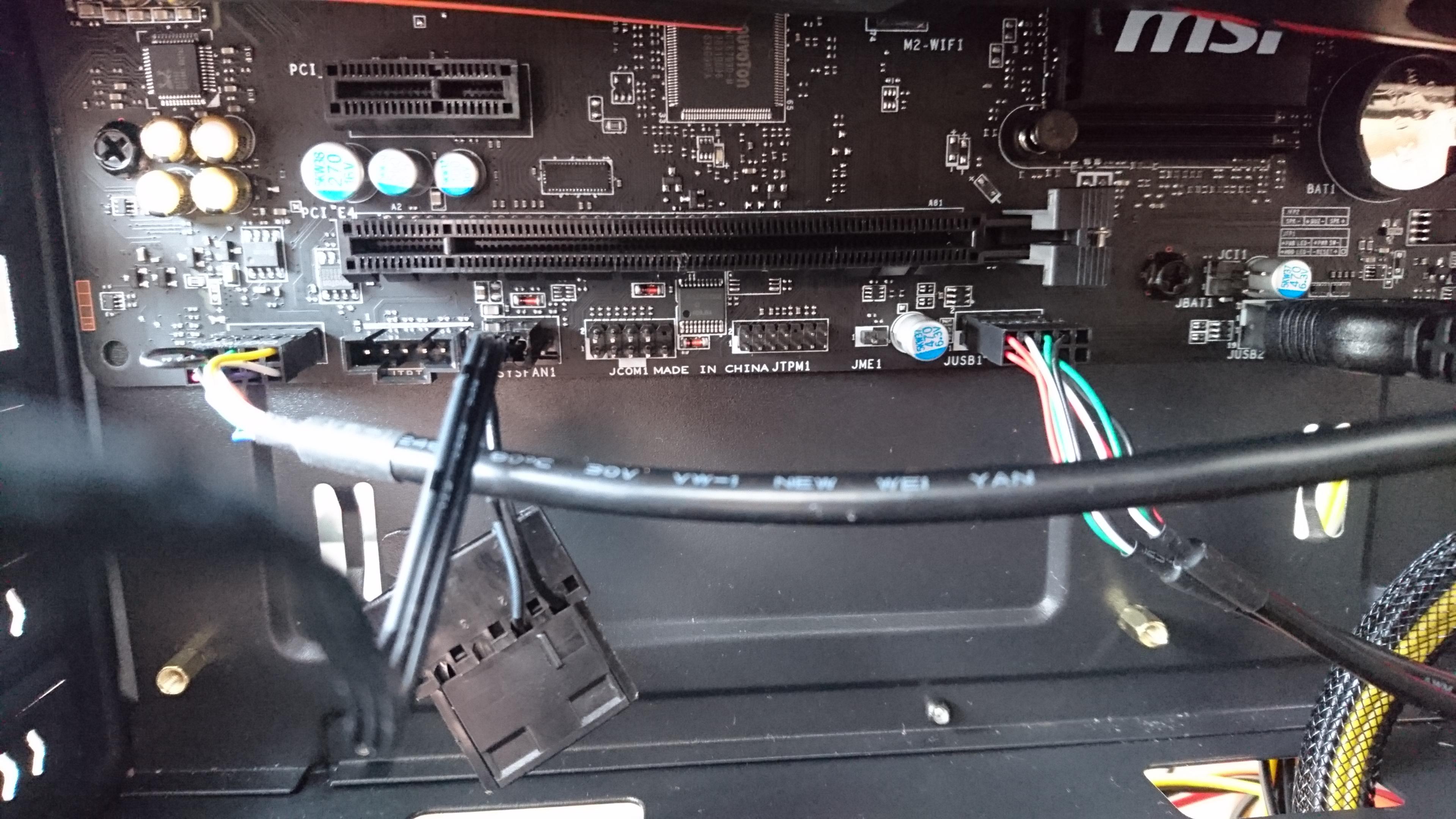

Ganz kurz Bild 1 warum ist das Abdeckblech schon so verbogen? Und Bild 2 Mitte links täuscht das bei dem Loch oder ist das Board direkt auf die Gehäusewand geschraubt?
