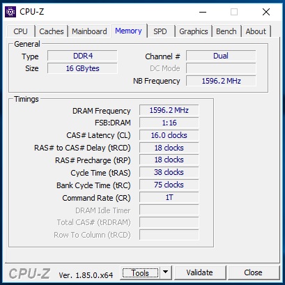

Bei einer Sache bin ich noch etwas unsicher... Den Ram hab ich im Bios auf D.O.C.P gestellt.
Ist das die Funktion wie sonst XMP ?
Oder sollte ich den selber auf 3200mhz stellen ?

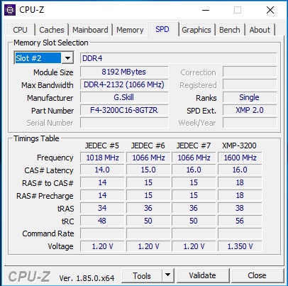

In CPU-Z kannst schauen welche Timings Du da noch fahren kannst ohne D.O.C.P. testweise kannst ja eben mal probieren.
Wegen meinem Hauptproblem , Kann ja eigentlich nur noch Grafikkarte oder Mainboard selbst sein oder?
Im nächsten Reiter stehen die JEDEC Daten und die Schaltfrequenzen.
