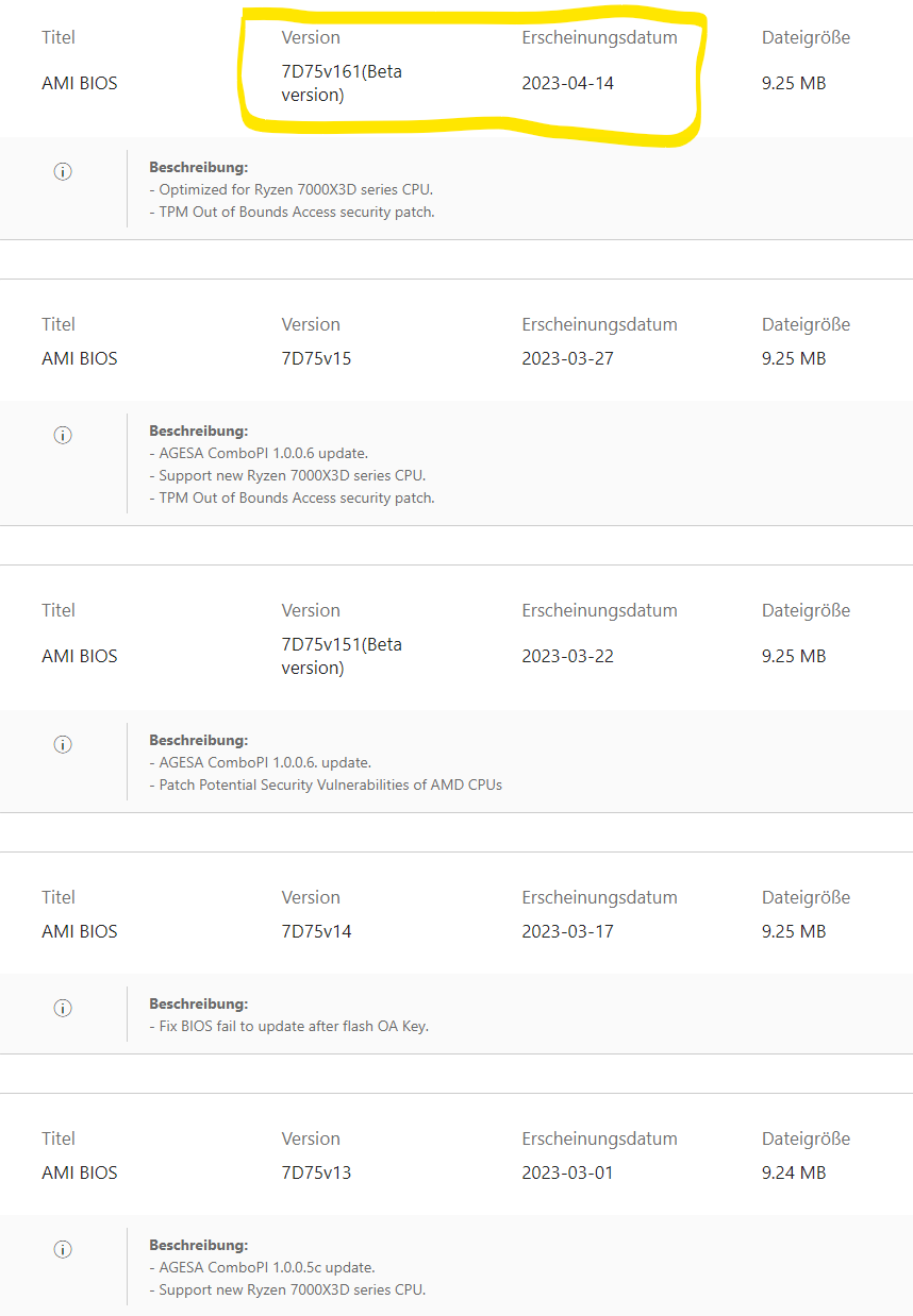

Vor einsetzen der CPU per USB-FlashBios durchgeführt mit dem aktuellen Bios für das Board (7D75v161(Beta version) vom 2023-04-14)

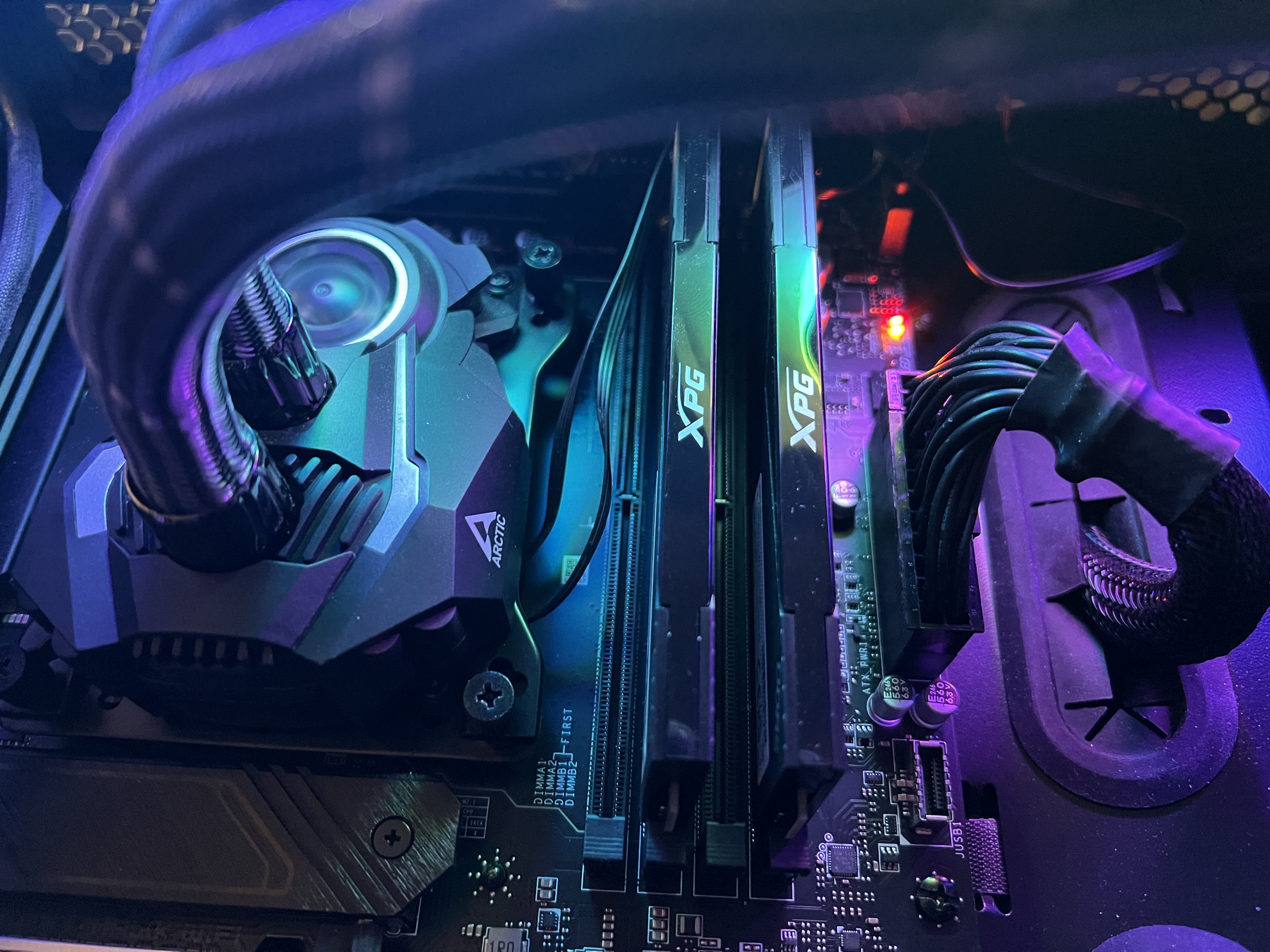

PC an => kein Bild. EZ Debug LEDs geprüft => DRAM und CPU leuchtet

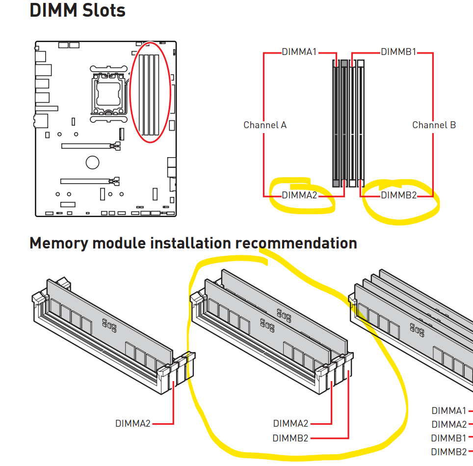

  • RAM nur einen Stick gesteckt auf DIMMA2

Bitte mal scharfe Bilder vom Innenleben.
Überprüf mal die Verschraubung (und Abstandshalter)

Mach mit Bios Flashback ein BIOS Update auf die aktuellste Version.
Brauchen tust du mindestens Version 7D75v13.
Hab das neueste wie oben schon beschrieben und er hatte ja auch einmal bis zum Windows Login gebootet. Würde aber sonst auch mal die Nicht-beta davor testen 7D75v15 ?
Läuft. Es lag wohl am Bios welches beim ersten Mal wohl gar nicht geflasht wurde. Mit einem anderen Stick hat er 6 Minuten geflasht, statt wie beim ersten Mal nur 10s oder so. War mir nicht bewusst das es so lange braucht.
Aber warum ist es dann mit zu altem
Bios überhaupt beim ersten Mal bis Windows Login gekommen? Nuja.
Danke an alle :)

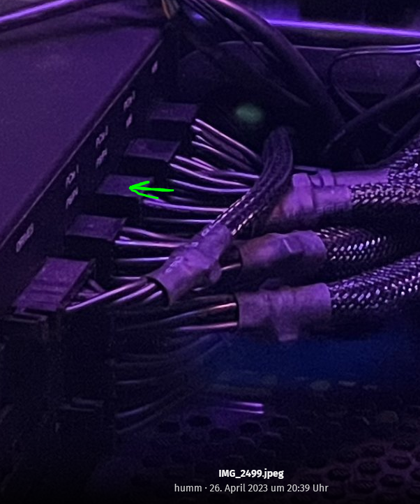

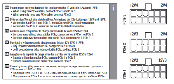

Gehen da 4 Kabel ab von dem 12VHPWR der Grafikkarte,
dann schau, dass du das Doppekabel (Y-Kabel) mit dem du zwei davon abgreifst
am Netzteil an PCIe2 anschließt, der hängt an Rail 12V3 und 12V4.

Oder gleich ein 12-Pin Kabel kaufen, das man direkt ans NT anschließen kann - ohne Adapter.
Reaktionen: Nickel
Es wäre aber völlig ok, wenn du jeweils mit einem Doppelkabel (Y-Kabel)
in PCIe1 und PCIe3 gehst, PCIe2 Anschluss erst gar nicht verwenden.
Reaktionen: djducky
