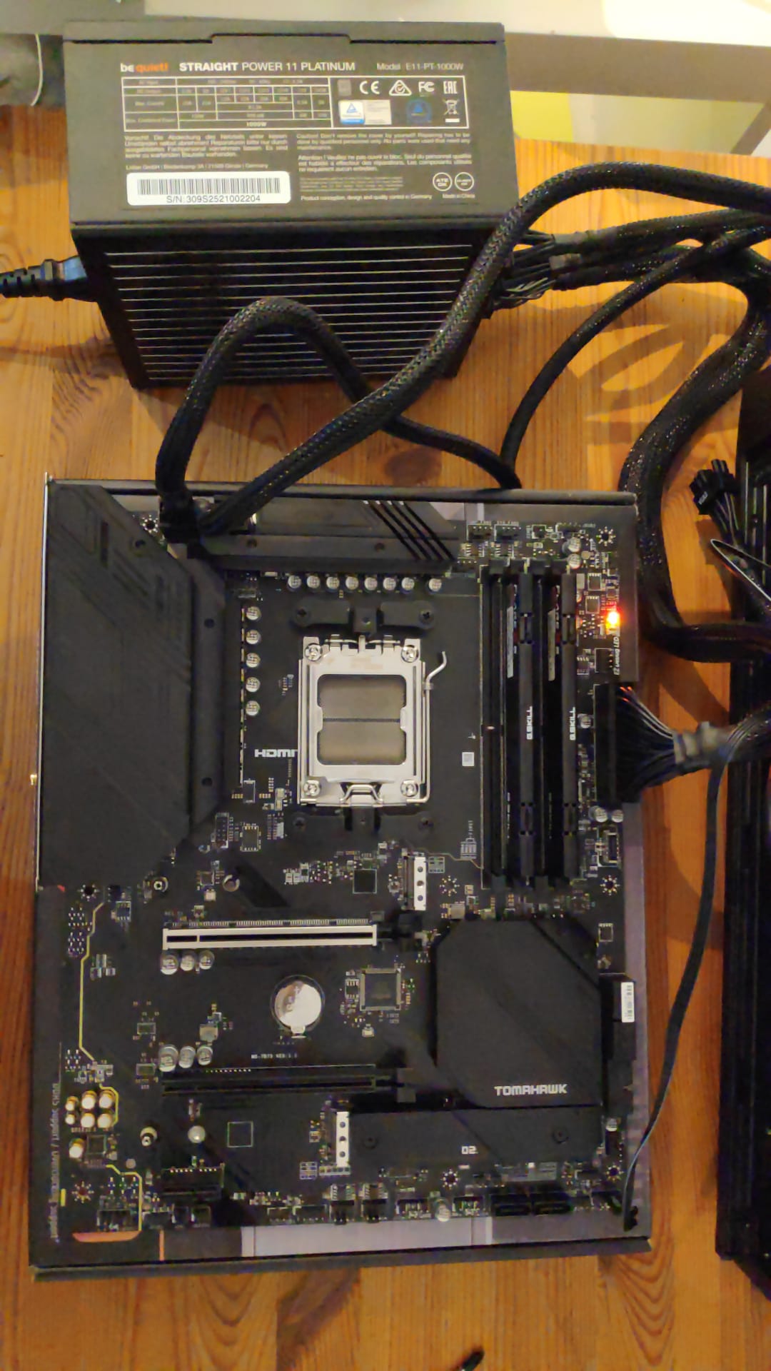

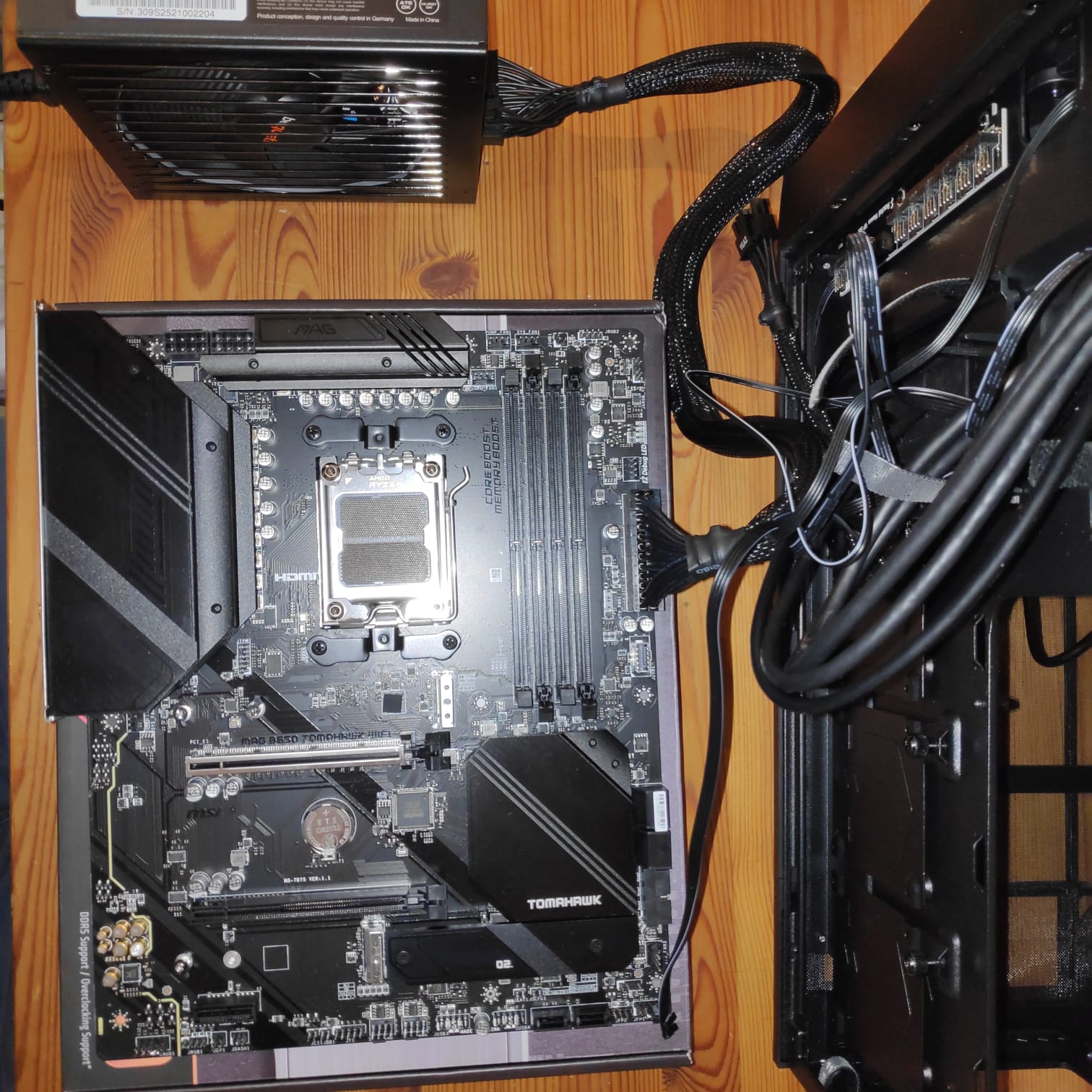

So sieht das jetzt bei mir aus. Habe das Case einfach trotzdem mal angeschlossen für den Power Button. Es ist nichts mehr drin und so schalte ich es jetzt an und schaue ob die LEDs angehen?

Mach Mal die beiden P8 Stecker dran.
Dann kannst ohne CPU , ohne RAM Mal einschalten, Mal sehen, wie dann die LEDs leuchten.
Dann RAM (A2/B2) rein und schauen wie es dann aussieht.
Anschließend die CPU mit rein.
Immer Mal mit Blick auf die LEDs, wo sich was ändert.

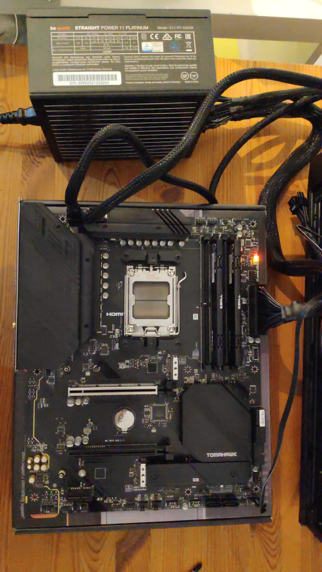

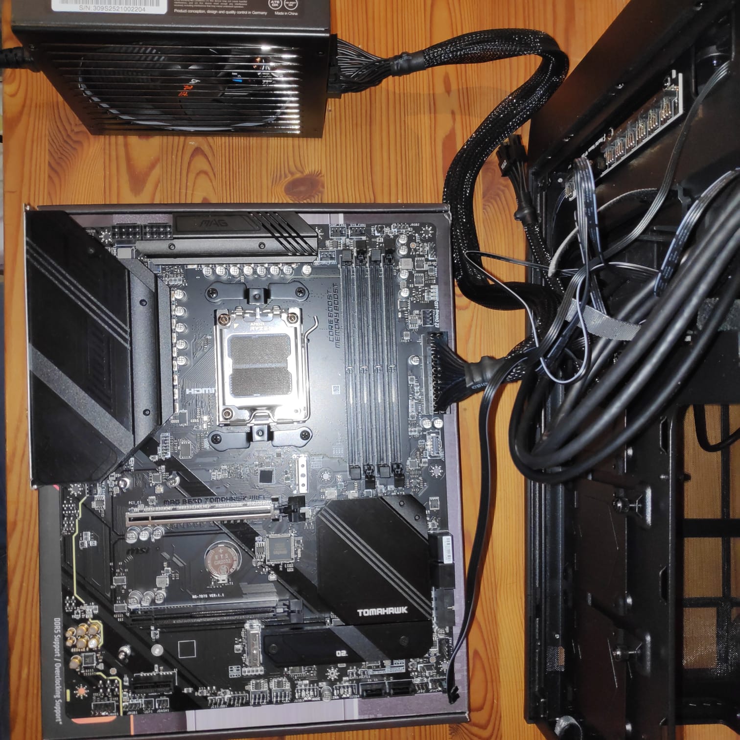

Der Test würde mir reichen , alles wieder einbauen und die GPU ins Gehäuse einsetzen und mir Strom versorgen.
Allerdings kannst auch die Grafikausgabe am Mainboard erstmal checken ob du da schon ein Bild bekommst.
Möglich wäre es.
