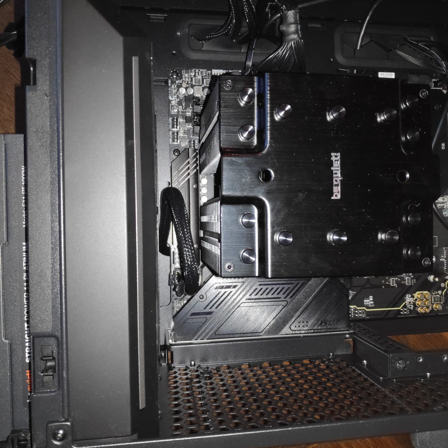

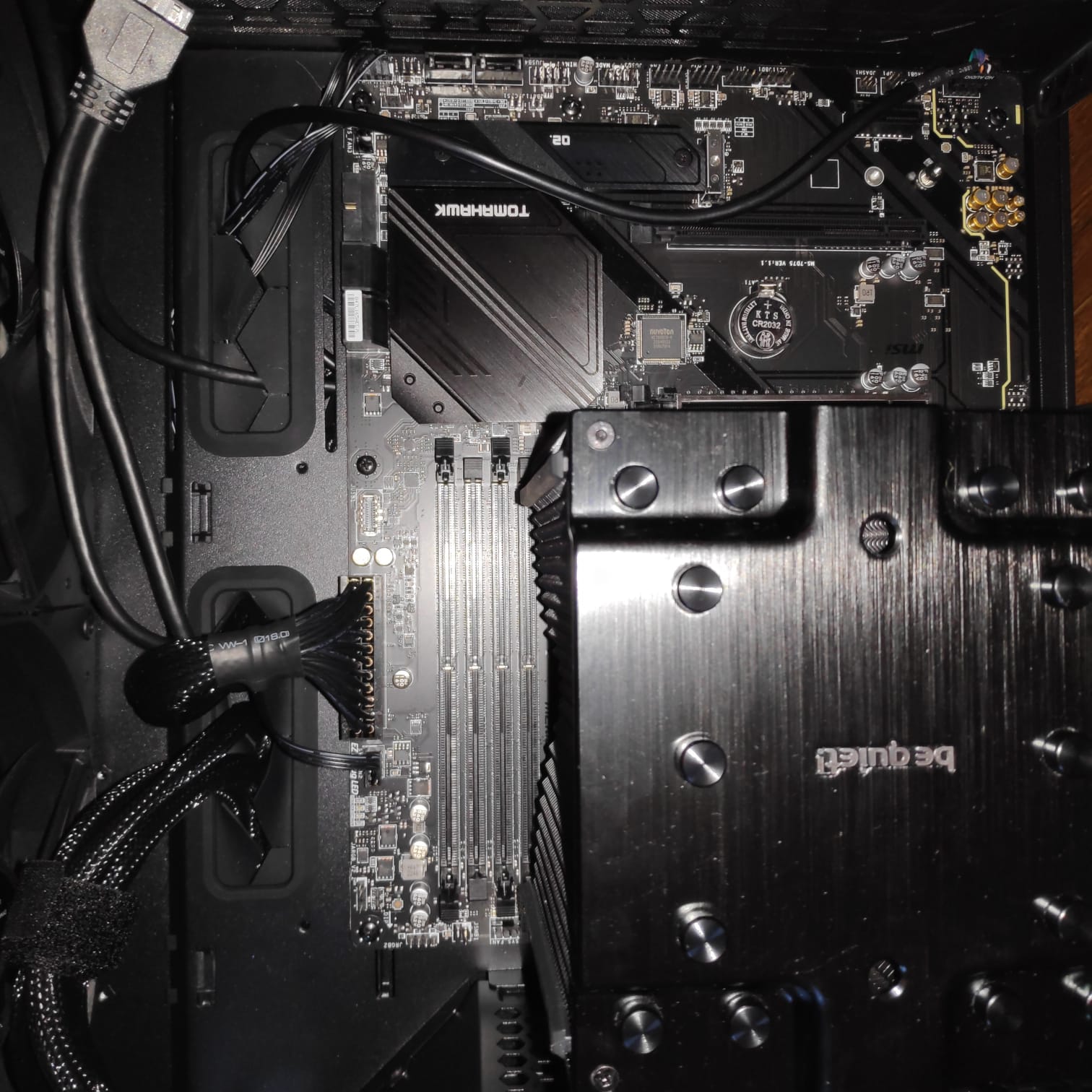

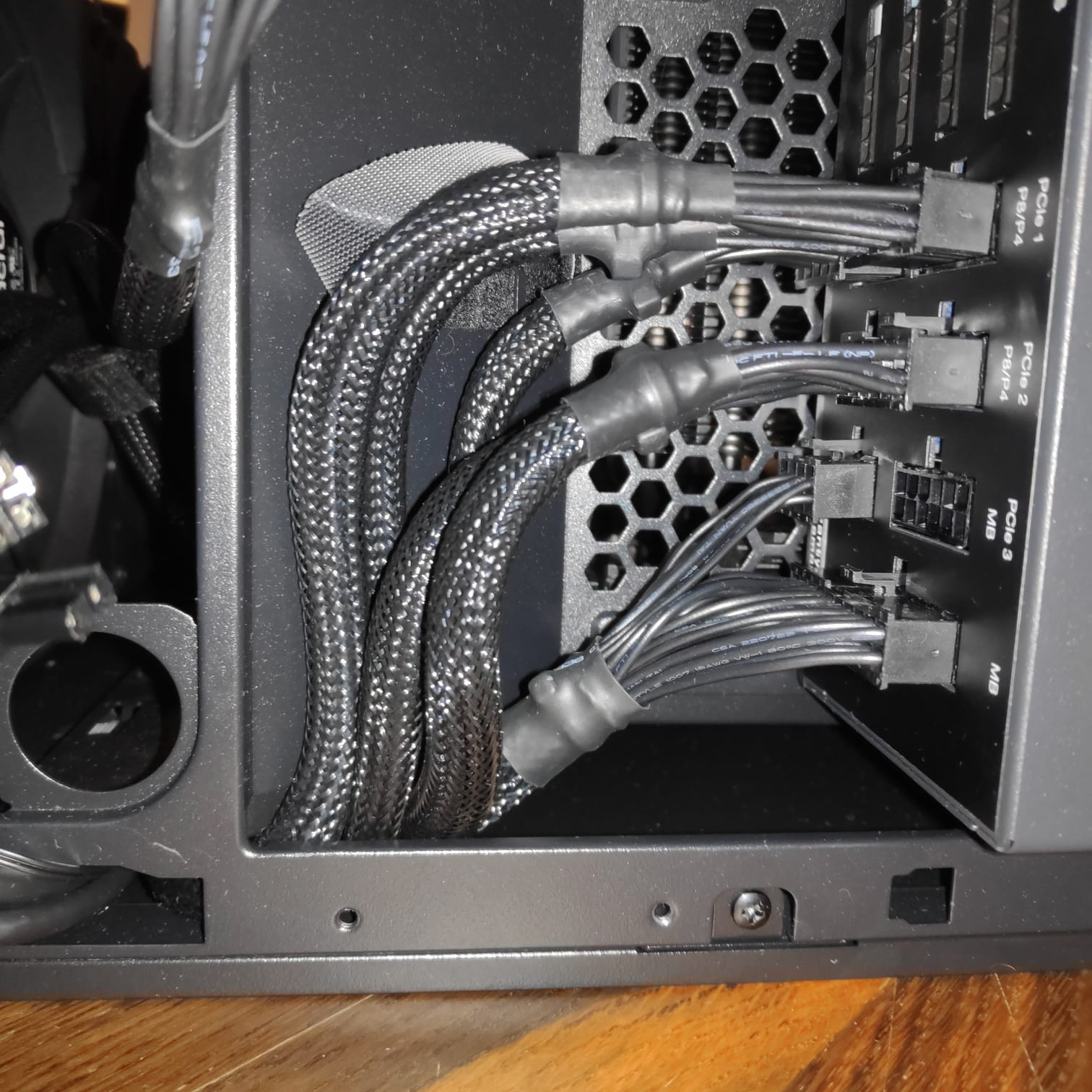

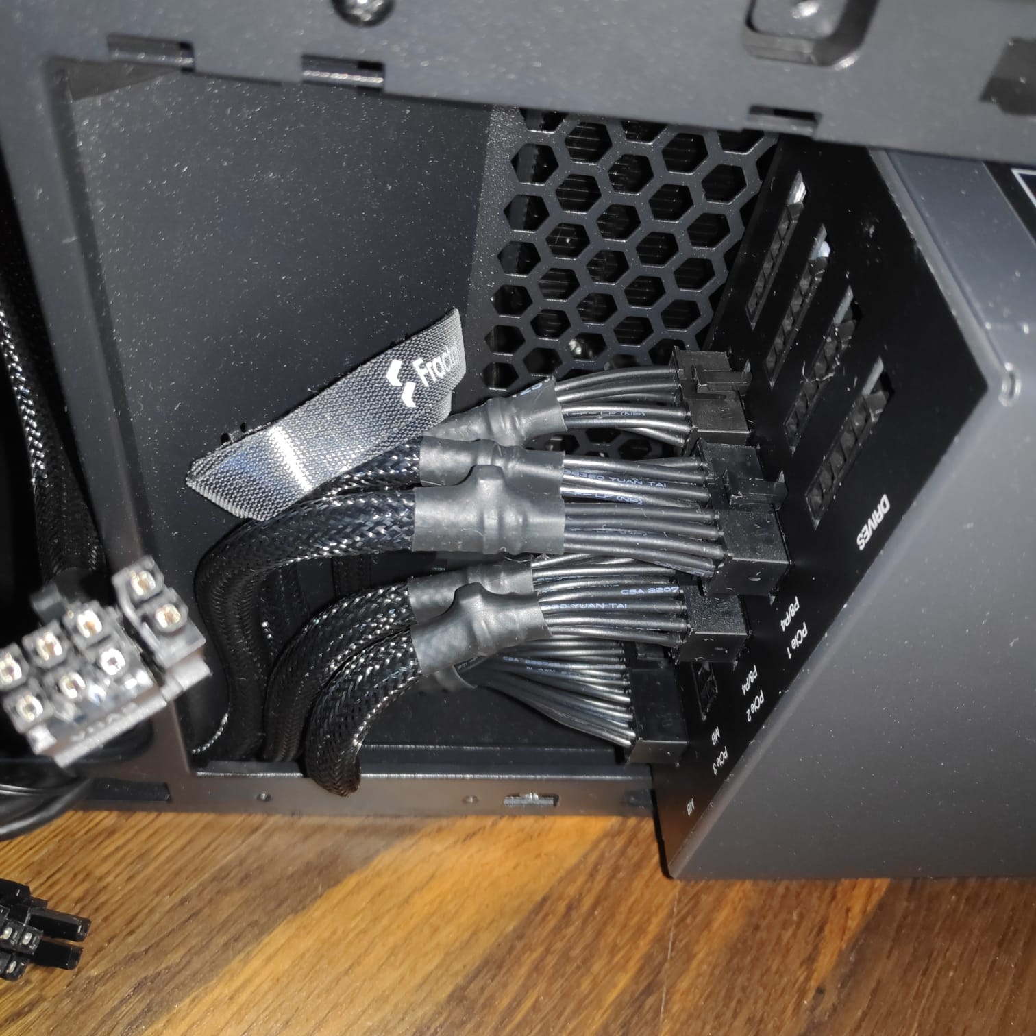

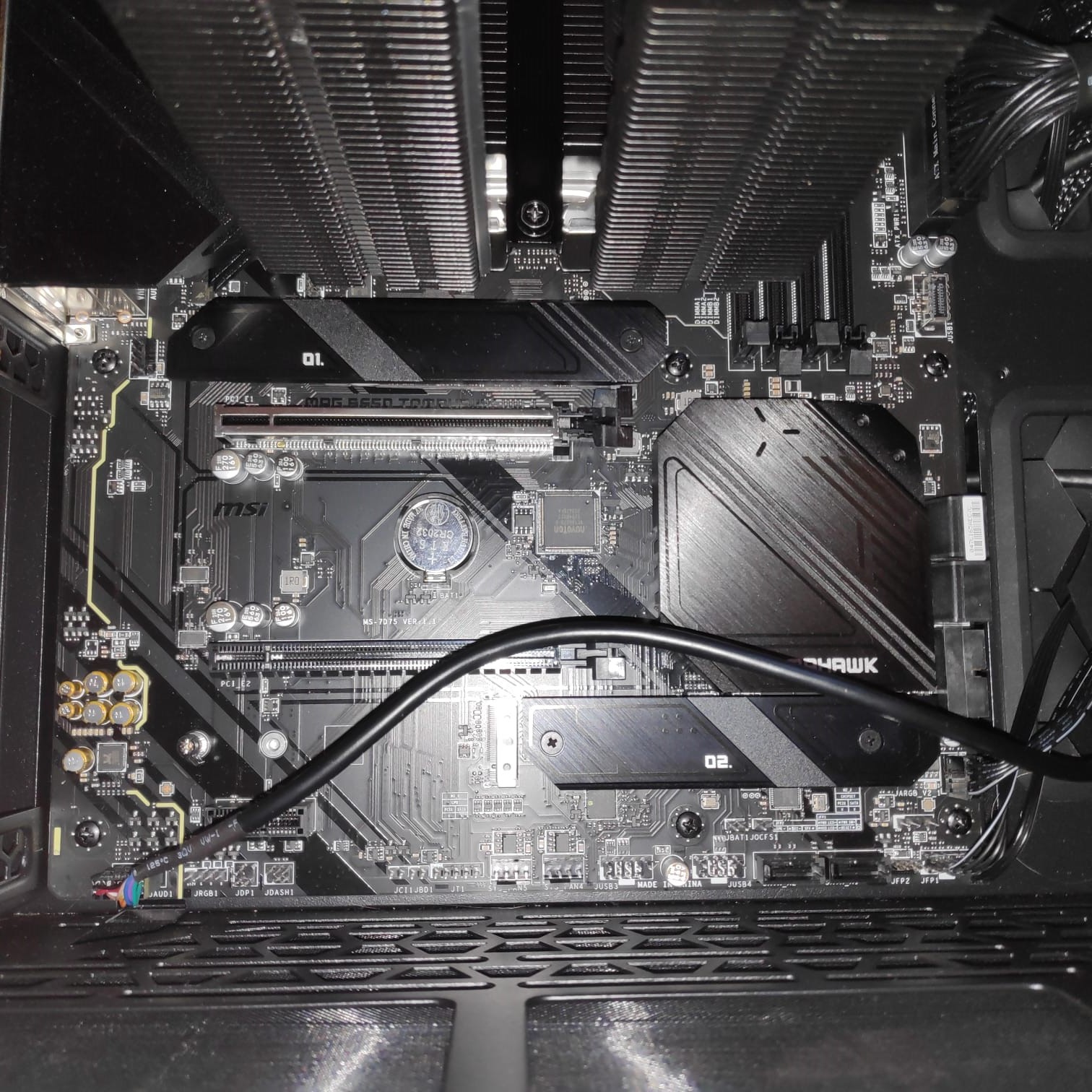

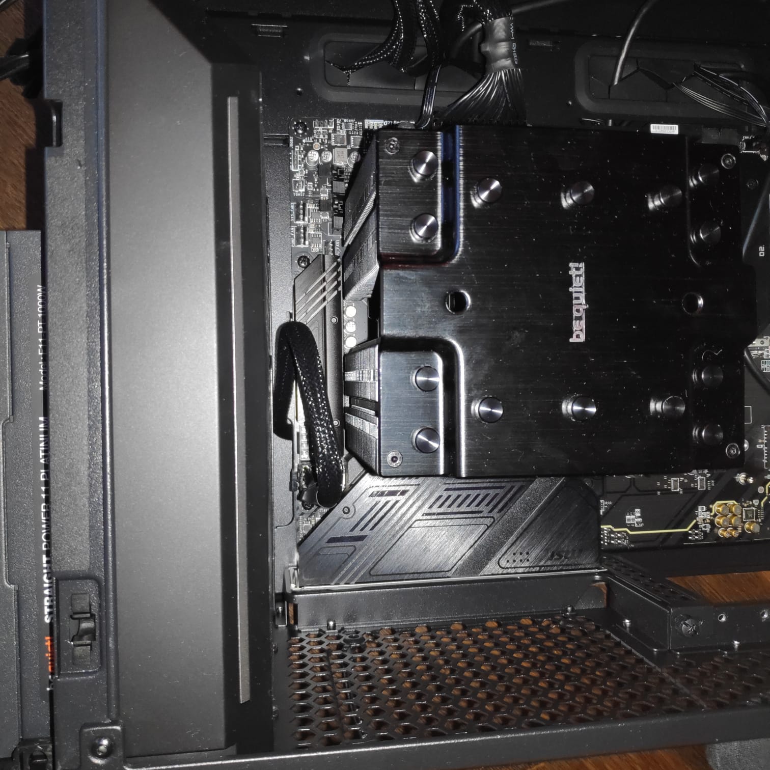

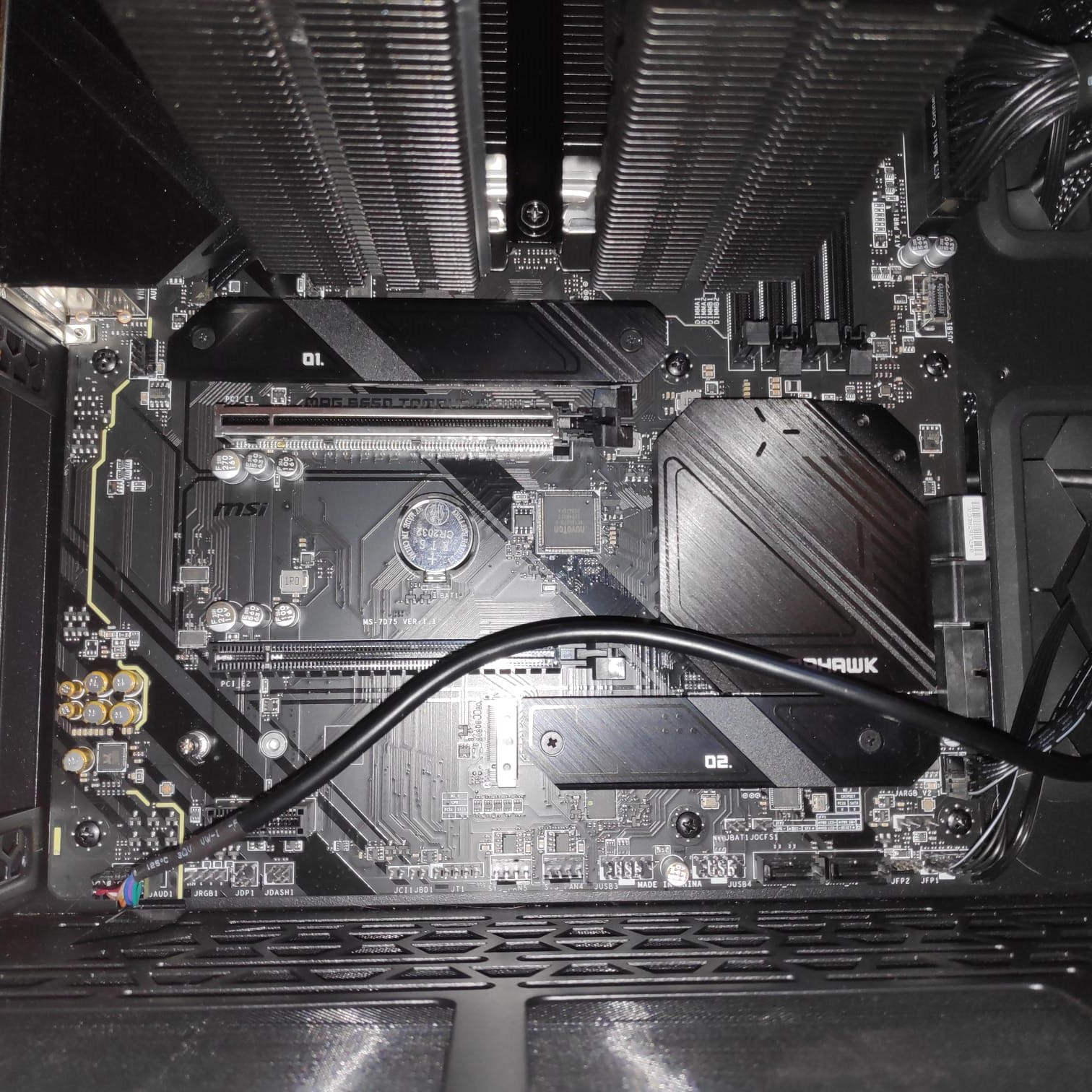

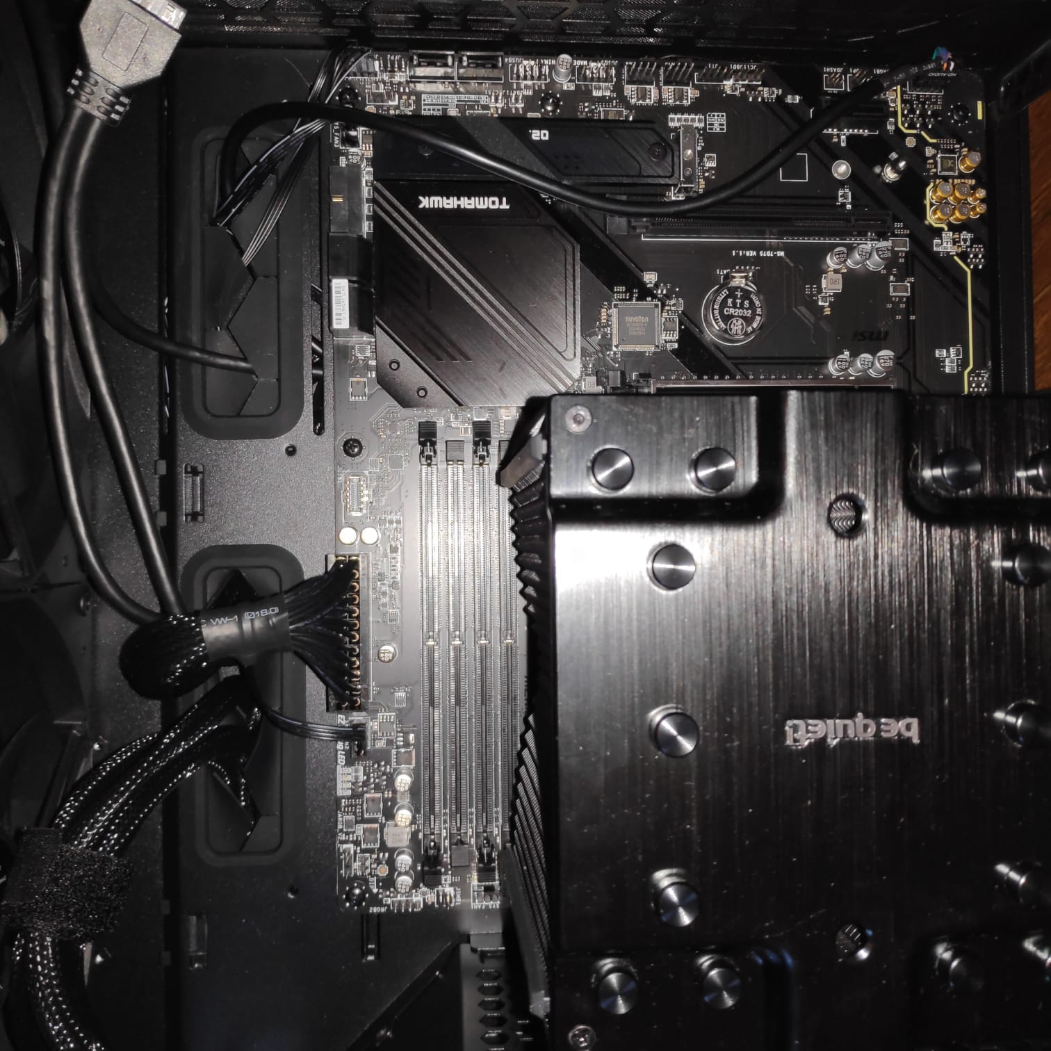

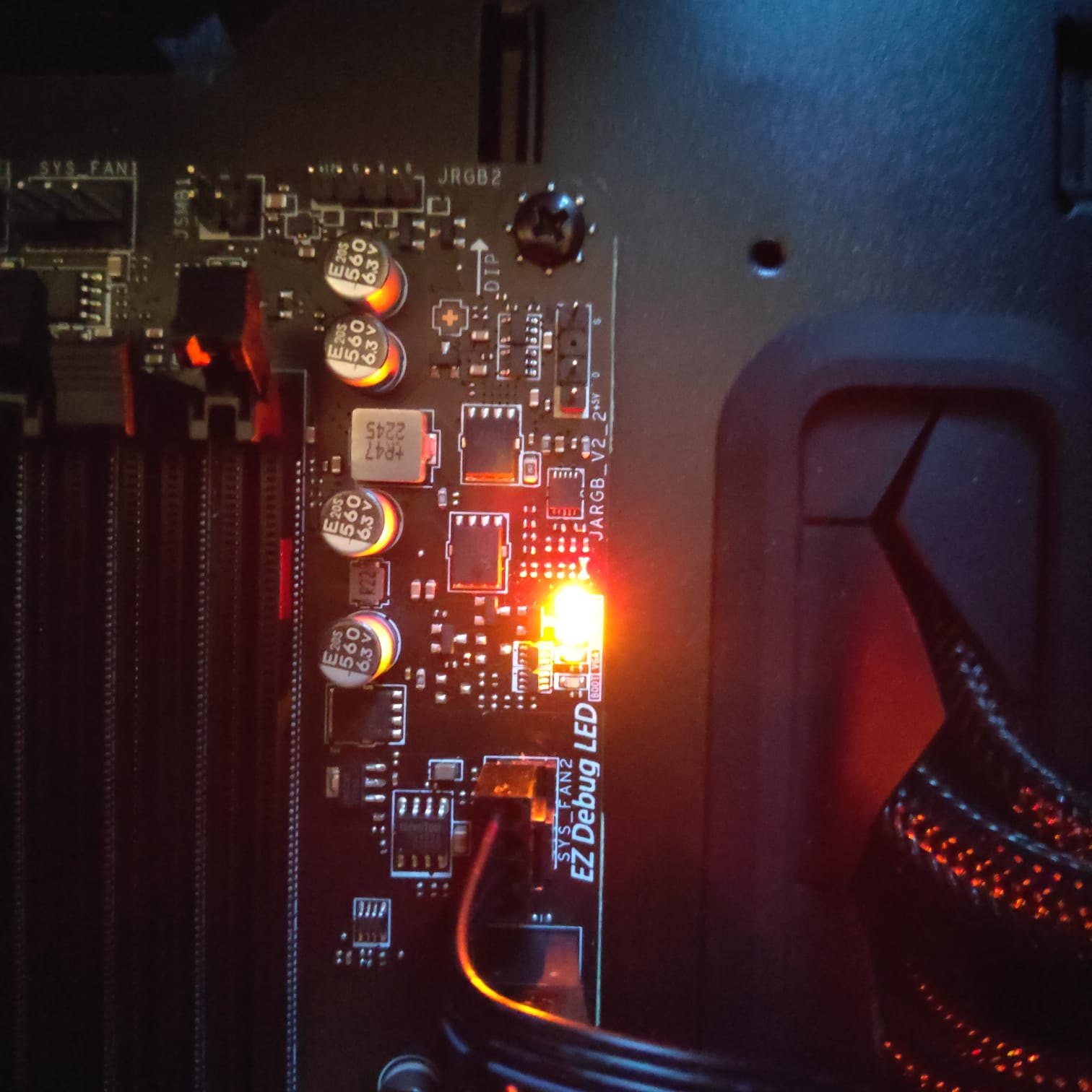

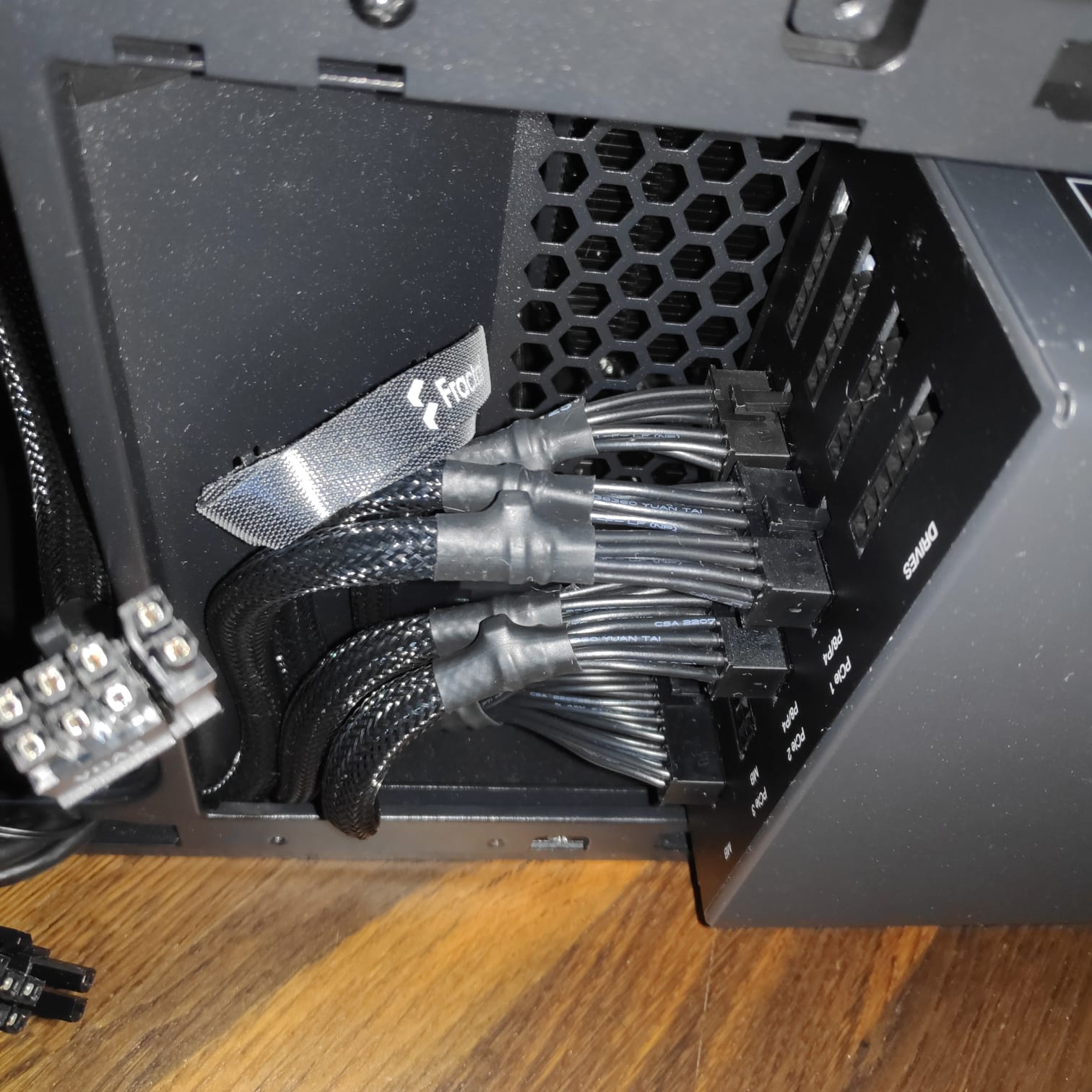

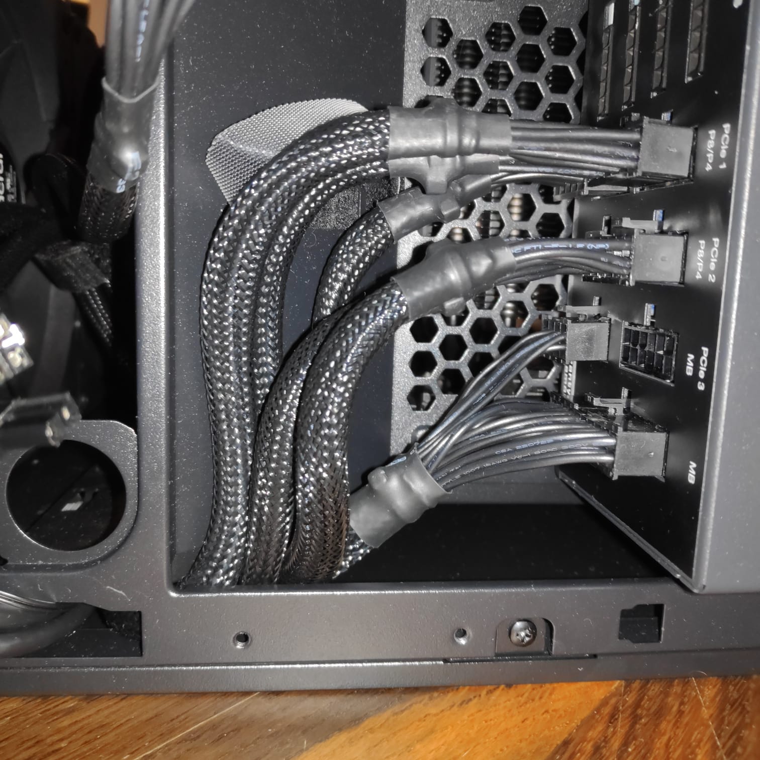

Anbei habe ich euch ein paar Bilder reingestellt. So sieht der Aufbau momentan aus. Weitestgehend alles ausgebaut. Die M.2 sitzt noch drin. Falls ich die auch noch ausbauen soll, könnt ihr mir ja gerne Bescheid geben.
Kann auch gerne noch mal ein paar Bilder machen, falls ihr irgendetwas detaillierter sehen wollt.
Schon mal vielen Dank für all eure Antworten!

Augenscheinlich ist alles dran.
Hab jetzt nichts offensichtliches gesehen.
Ich würde Mal vorschlagen, alles am Tisch zusammenzubauen.
Man kann ja auch mal die CPU und die RAMs entfernen, und dann sehen, welche LEDs leuchten.
Sollte RAM oder CPU defekt sein, dann sollte das ja anders leuchten.
PS: Bei den Bildern ist kein RAM eingebaut?
Restart001 schrieb:
Im ersten Bild ist kein RAM gesteckt.
Hast keinen P8 Stecker für die CPU-Stromversorgung?
Früher waren 95 Watt veranschlagt für P4 Stromverbindungen, wenn das heute noch so ist reicht die Leistung für die CPU nicht und du mußt einen P8 Stecker verbinden da die CPU 105 Watt zieht.

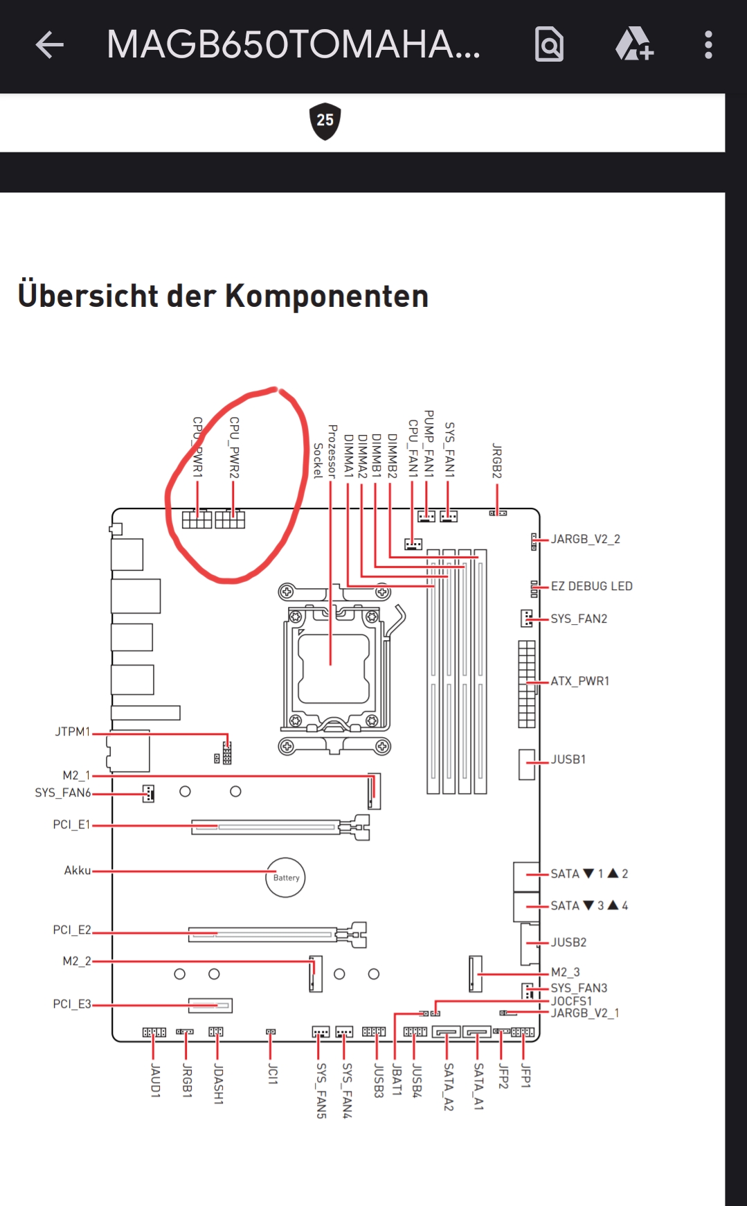

Okay interessant, werde ich sofort ausprobieren. Ich habe einen P8 Stecker.
Ist es dann sinnvoll den 2xP4 Stecker auch noch an den CPU_PWR 2 Anschluss anzustecken? Sodass CPU_PWR1 und 2 versorgt werden?
Notwendig muss es nicht sein, meist reicht für normalen Betrieb ein P8 Stecker. Aber das muss nicht unbedingt der PWR1 sein.
Kann durchaus die Ursache sein, das da einer fehlt.
Reaktionen: Restart001
Restart001 schrieb:
2x8Pin laut Handbuch zu stecken, interessant hab ich so nie gesehen
Mein B650E-E hat auch zwei P8.
Da ich schlecht Ran komme, hab ich beide in Betrieb.
