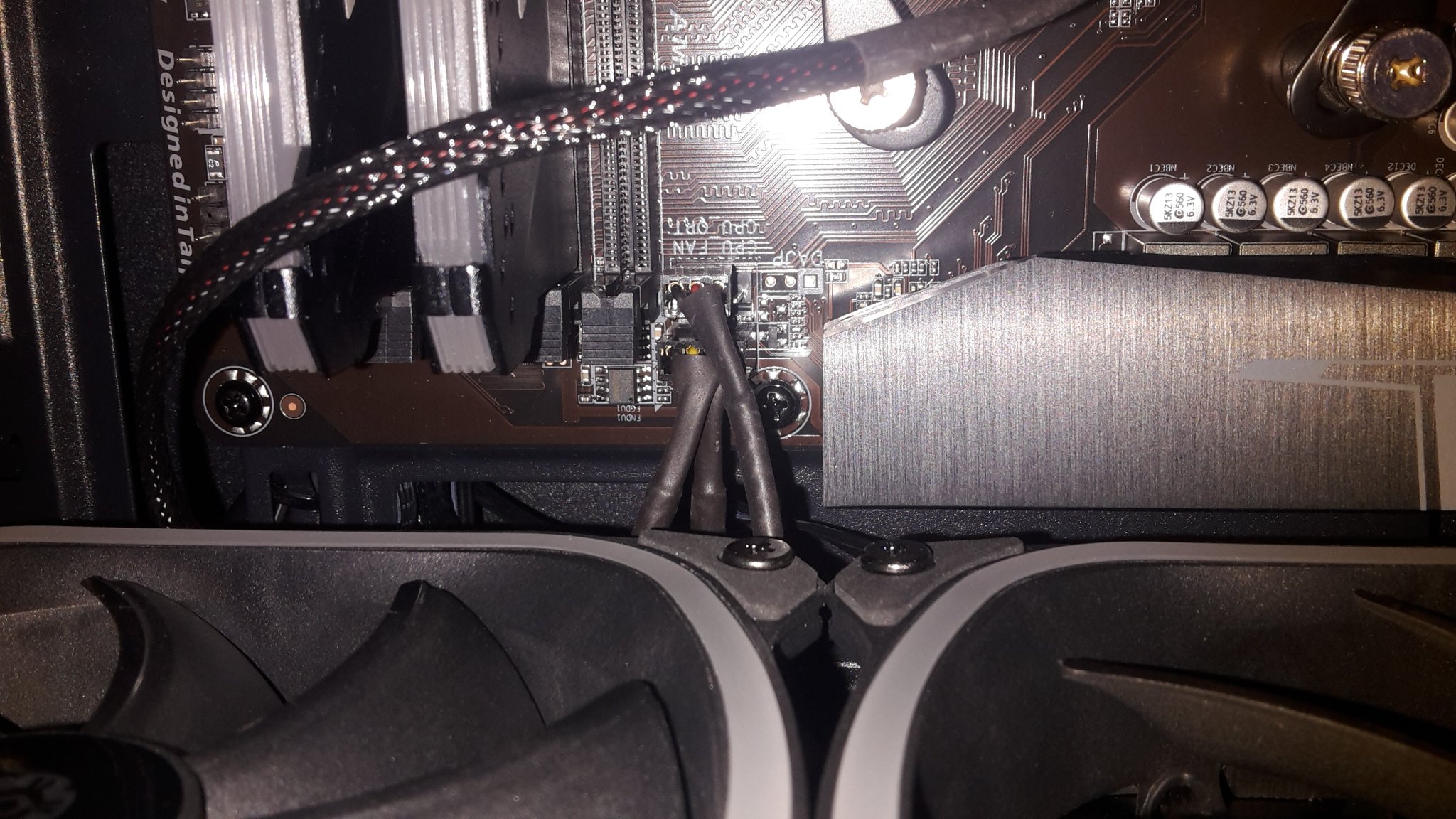

Dann kontrollier doch mal bitte wo das Kabel der Pumpe und wo die Kabel der Lüfter der Wasserkühlung angeschlossen sind. Eventuell wurde im BIOS die Lüftersteuerung für den Port einfach nicht aktiviert und die laufen auf 100%

Schau mal wo die Lüfter der Wasserkühlung und die vom Gehäuse angeschlossen sind. Mach ggf. ein paar Bilder und stell sie hier rein.
Ja, danke.
Da ist die angeschlossen

Dann würde ich mal einen Blick ins UEFI werfen und die Lüfterteuerungseinstellungen kontrollieren.

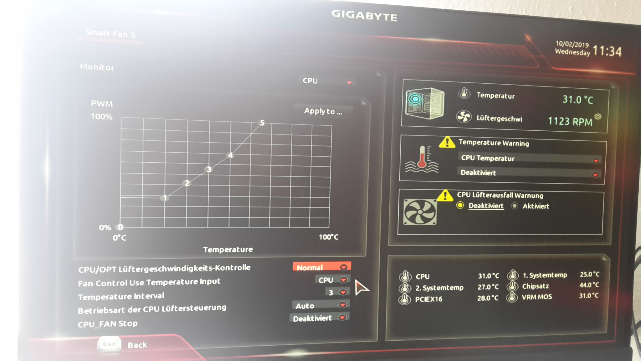

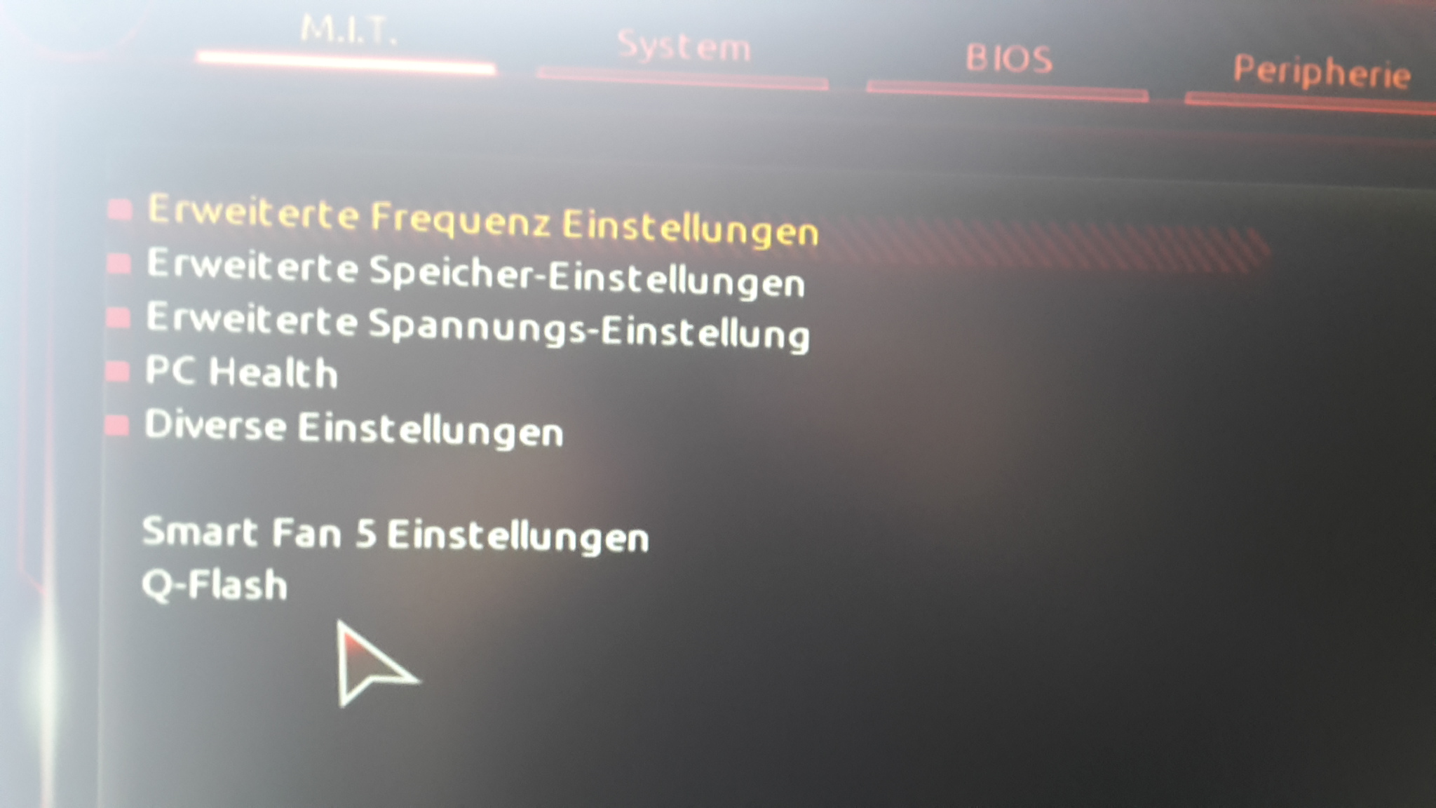

Beim Startvorgang "ENTF" mehrmals drücken. Im UEFI angekommen mit F6 den Smart Fan Monitor starten.
Was nun 😂 F6 passiert nix
Ok, FAN Steuerung sorry
Stelle mal bitte bei Betriebsart auf Manuell um und dann ziehst du oben die Punkte im Diagramm so runter, das die Lüfter nicht höher als 80% (bei 80°C) gehen. Die Punkte zwei drei und vier würde ich dann entsprechend anpassen und auch etwas runterziehen. Das aktivierst du dann nur für den Anschluss CPU_FAN.
Alternativ wird auch auch eine vorgefertige Silent-Einstellung geben.
Ok, habe ich gemacht - ist auf jeden Fall schon leiser als vorher 🤔
Aber wirklich viel eigentlich auch nicht 🤔 vielleicht wirklich standardmäßig so laut 🤔

Schau dir nochmal den Graphen für die Lüftergeschwindigkeit an.
Von links bis rechts ist jeder Teilungsstrich 10°C.
Von unten nach oben ist jeder Teilungsstrich 10% Spannung/Lüftergeschwindigkeit.
lt. deinem Bild steigt die Lüftergeschwindigkeit schon ab 20°C an.
Das macht keinen Sinn.
Ich würde bis 60°C die Lüftergeschwindigkeit bei ca. 600-800 U/min einstellen. (Lüfterdrehzahl wird rechts eingeblendet nach dem du auf "Apply" geklickt hast)
Und ab 60°C bis auf 80°C die Lüfterkurve auf ca. 1100 U/min ansteigen lassen. Das ist mal ein Richtwert. Kannst du ändern, je nach CPU Temperatur bzw. Lautstärke deiner Lüfter.
Ok, habe ich so eingestellt ... im Ruhezustand ist es inzwischen echt akzeptabel, aber sobald ich irgendwas starte oder wieder öffne, dreht die CPU-Kühlung für 5 s richtig hoch 🧐
