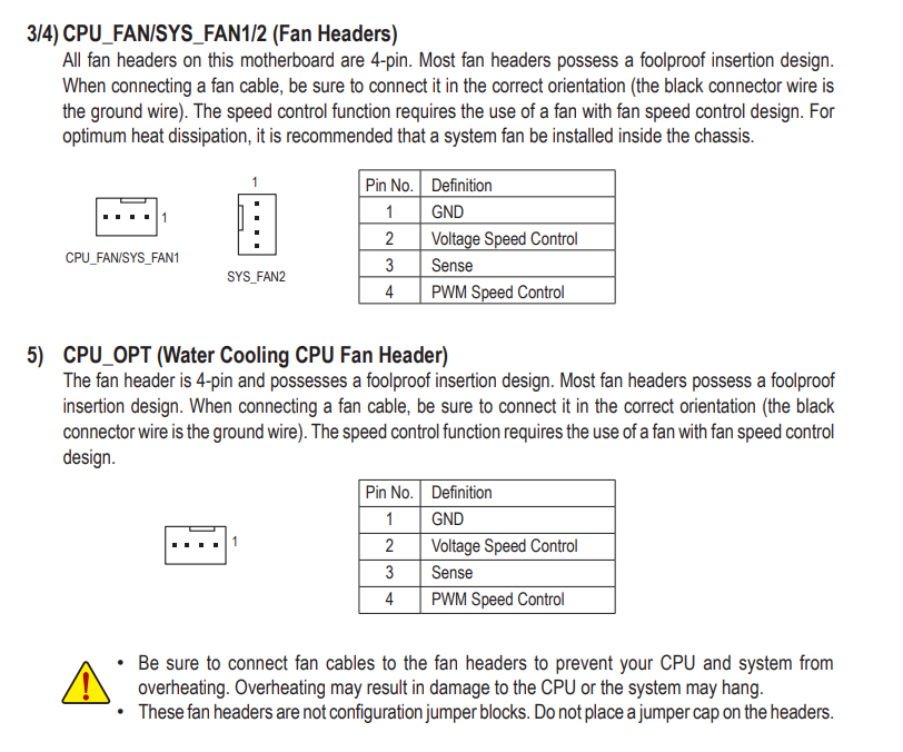

Schau mal wo die Lüfter der Wasserkühlung und die vom Gehäuse angeschlossen sind. Mach ggf. ein paar Bilder und stell sie hier rein.

-Die CPU-Kühlung ist auf dem Mainboard unter CPU_FAN1 angeschlossen. (wobei mich jetzt wundert, warum ich sie über Speedfan nicht finde)
-Wo die Lüfter angeschlossen sind, erschließt sich mir allerdings nicht wirklich. Ich sehe bei den 3 Frontlüftern ein schwarz-graues Kabel, das im Bereich des Netzteils verschwindet, aber dann nirgendwo wieder aufzutauchen scheint (weshalb ich ja zu Beginn geschlussfolgert habe, dass die Lüfter wohl am Netzteil angeschlossen sind.
Außerdem ist mir gerade aufgefallen, dass ein Kabel keinen Anschluss hat: Es handelt sich um TKG-Kabel, das aus der Buchse mit der Aufschrifft D_LED1 hinausführt.

Ich glaub du brauchst keine Lüftersteuerung. Ich geh davon aus das sie nur falsch angeschlossen sind.
Von jedem Lüfter sollten zwei Kabel rausgehen. (Gehäuselüfter)
Das eine für die RGB LEDs geht in die RGB Steuerung, die auf der Rückseite von deinem Mainboard angebracht ist.
Das sollte passen - Ist dafür da, das die Lüfter leuchten.
Das andere sollte auf dem Mainboard angeschlossen sein. Im Optimalfall sind zwei, drei oder vier Lüfter auf einen Anschluss über ein Y-Kabel zusammen gelegt.
Dir bleibt leider nix übrig als das du die Kabel nachverfolgst und dir einen Überblick verschaffst.
