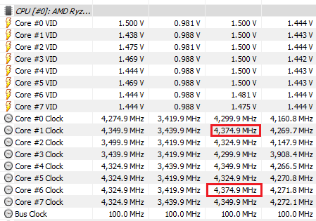

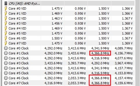

Auf Reddit gibts die gleiche Diskussion. Einige können keinen Unterschied messen, andere haben die gleichen Phänomene wie ich. Ohne Witz! mein Windows startet jetzt innerhalb von Sekunden. Den Ladekreis unter dem Asus (Win) Logo beim Booten wird jetzt nicht mal mehr angezeigt. Vorher dauerte es gefühlt eine "Ewigkeit" im Gegensatz zudem was ich kannte. Irgendwas ist bei mir verändert worden und kann es sogar in HwInfo, AIDA und CB20 messen.
Hier auch die Screens zum Thema Boost:
Nach 3 Stunden Benchs, Tests, Zocken, Idle - halt alles was man so macht (pbo@1.07.29.0115)
813120
Nach einer Minute bei HwInfo (pbo@1.8.19.0915) :
813121
