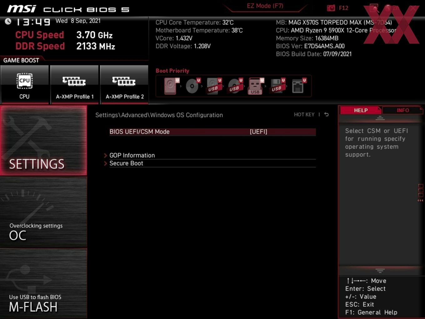

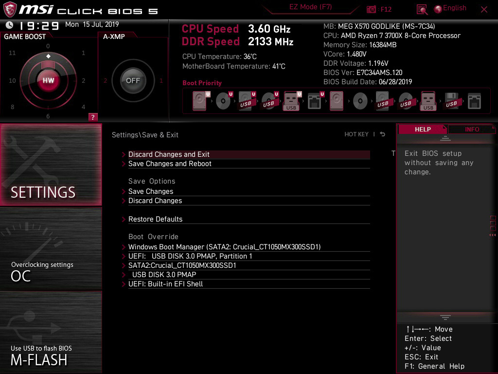

Ich fasse mal die Optionen zusammen:

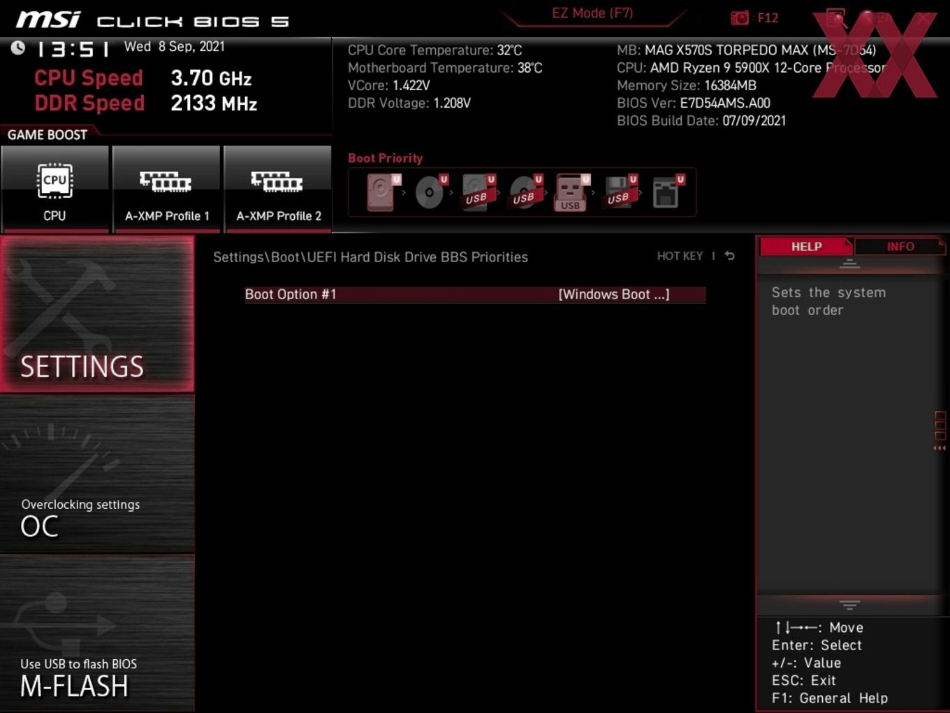

Wenn Windows im UEFI-Mode installiert wurde, gibt es einen Eintrag 'Windows boot Manager' im Boot-Menü. Das UEFI ruft den Windows Boot Manager auf, der normalerweise an der ersten Stelle im Boot-Menü steht.
Der Windows Boot Manager wird im UEFI angezeigt. Hier zwei Beispiel:

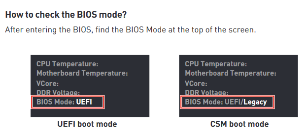

Wurde Windows im Legacy BIOS-Modus installiert, bleiben zwei Optionen:
  • Auf UEFI/Legacy BIOS oder UEFI/CSM umstellen - Standard ist UEFI
  • den Datenträger konvertieren
    MBR2GPT.EXE
    MBR2GPT. EXE konvertiert eine Festplatte aus dem Master Boot Record (MBR) in eine GUID-Partitionstabelle (GPT), ohne Daten auf dem Datenträger zu ändern oder zu löschen. Das Programm kann über eine Befehlszeile in Windows Preinstallation Environment (Windows PE) ausgeführt werden, mit der Option /allowFullOS aber auch im vollständigen Windows 10-Betriebssystem (OS).
    Siehe auch Beitrag #4, und #5.
Bild-Quelle: MSI MAG X570S TORPEDO MAX | hardwareLUXX

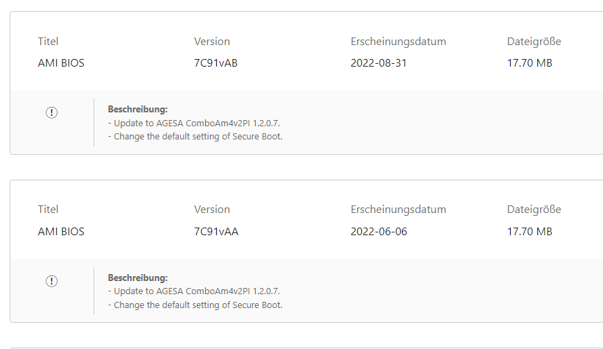

Kyron schrieb:
der PC ist 3 Tage alt. Gerade neu zusammengebaut. Demnach sollte das BIOS aktuell sein.
Hast Du den Händler gefragt, wielange das Board schon auf Lager lag?
Das Board selbst gibt es seit Mai 2020, das neueste BIOS ist von Ende August 2022.
@Joe58 hat das auch gerade geschrieben.
