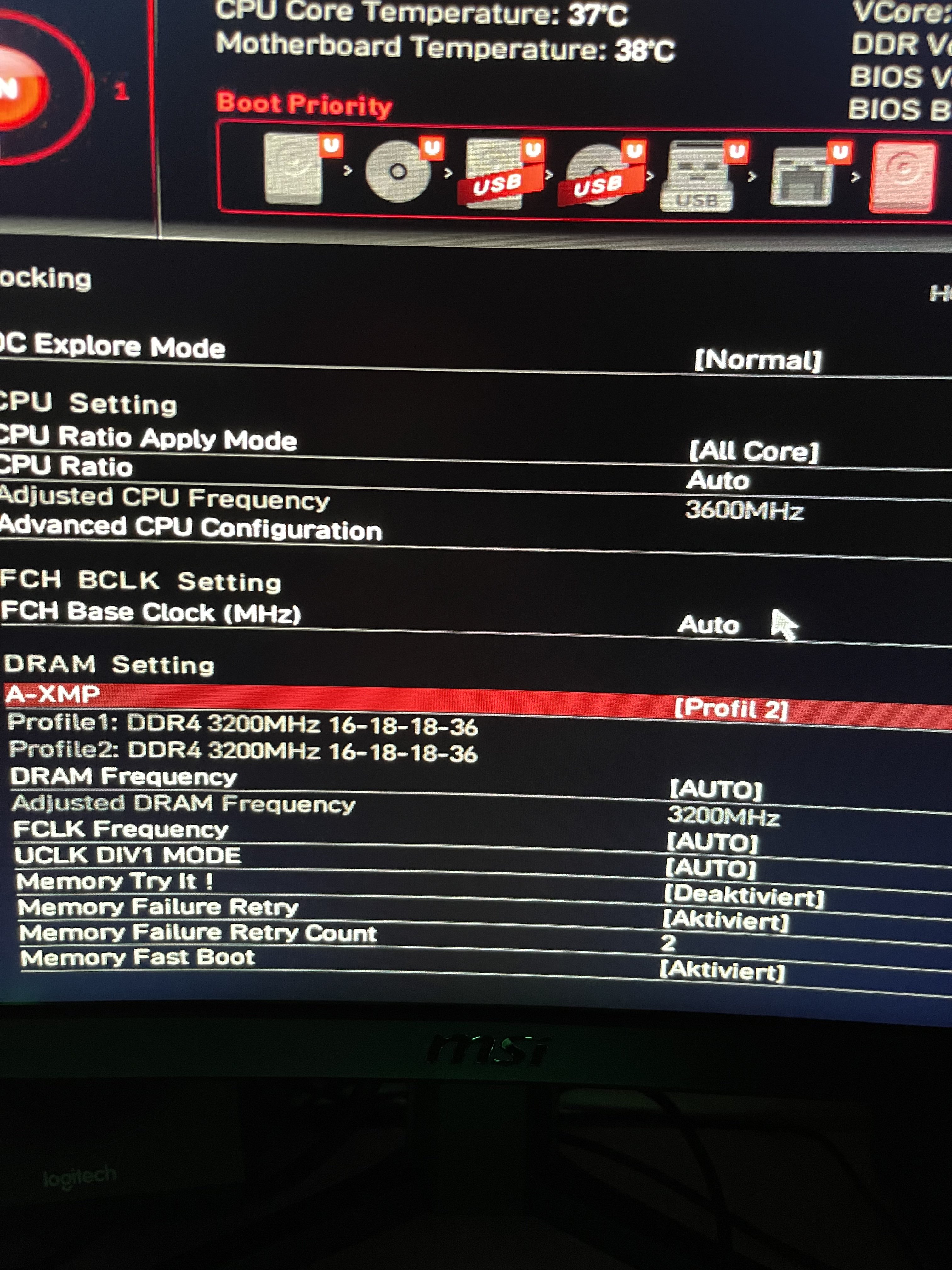

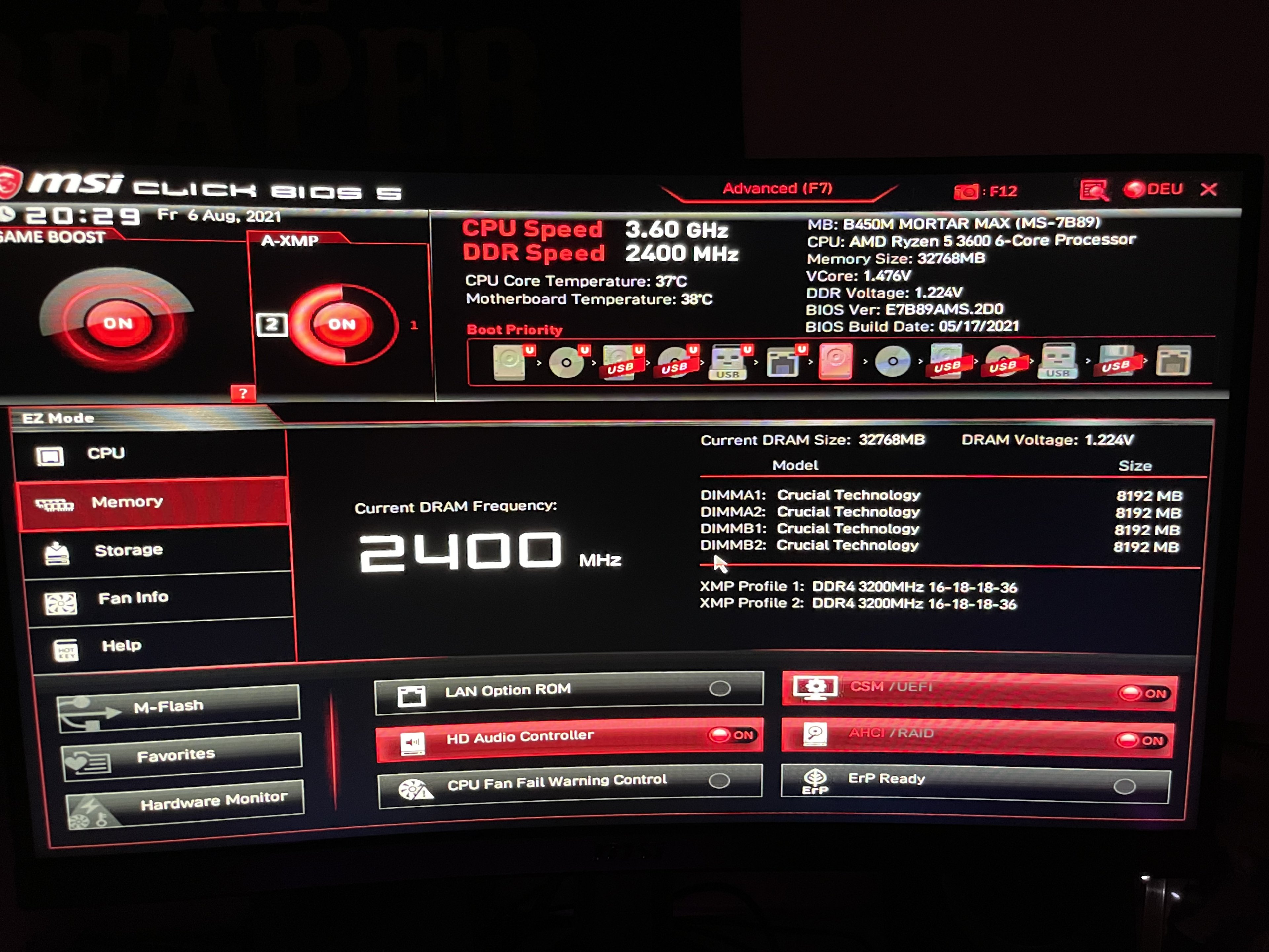

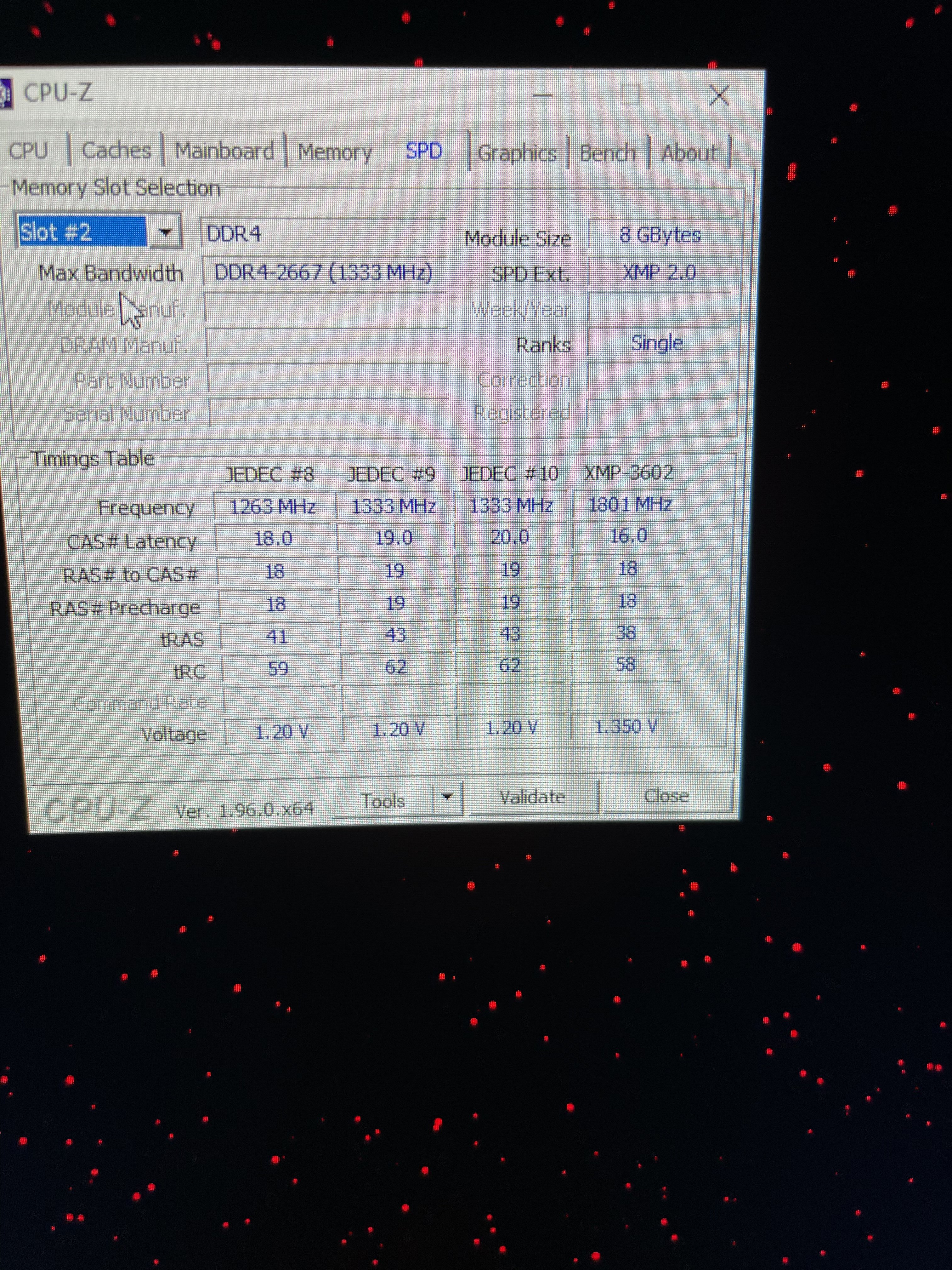

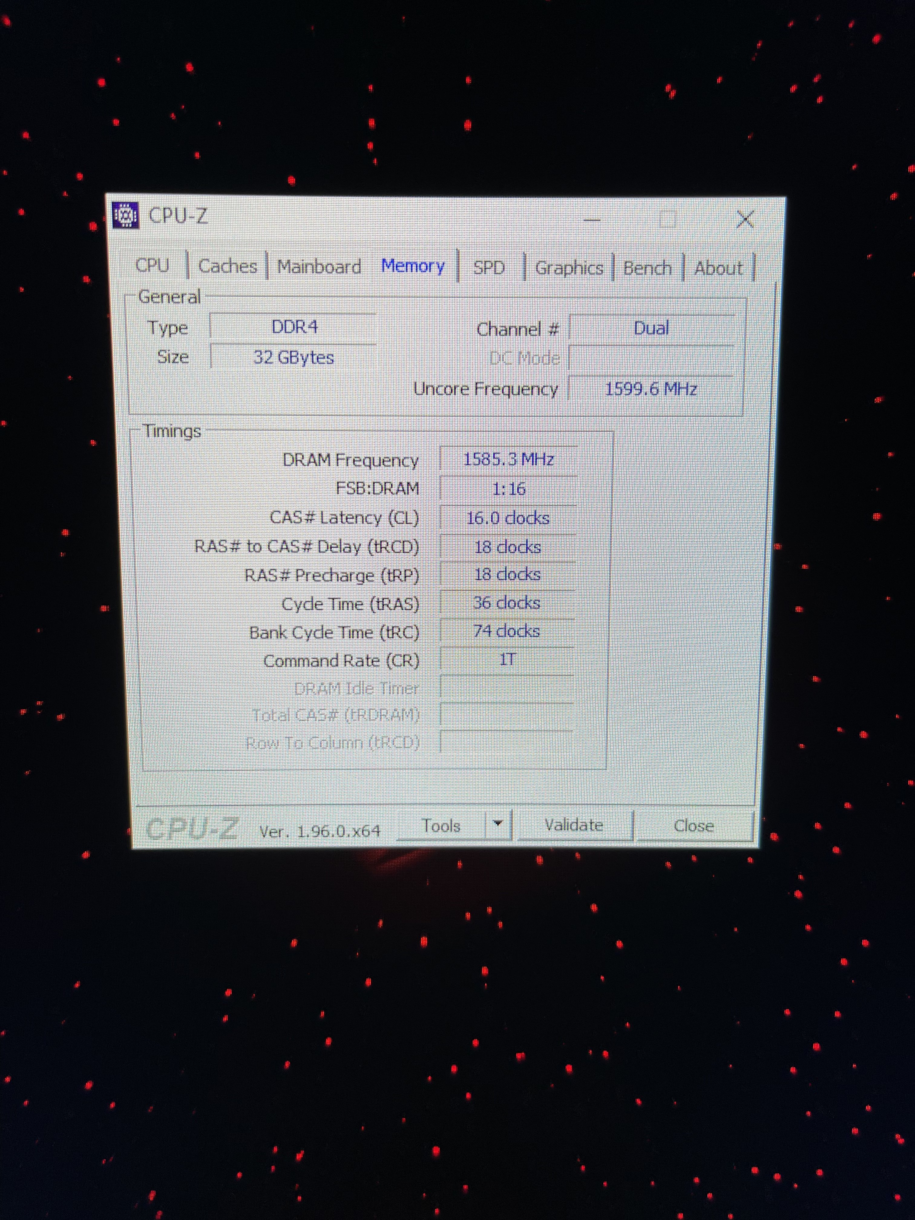

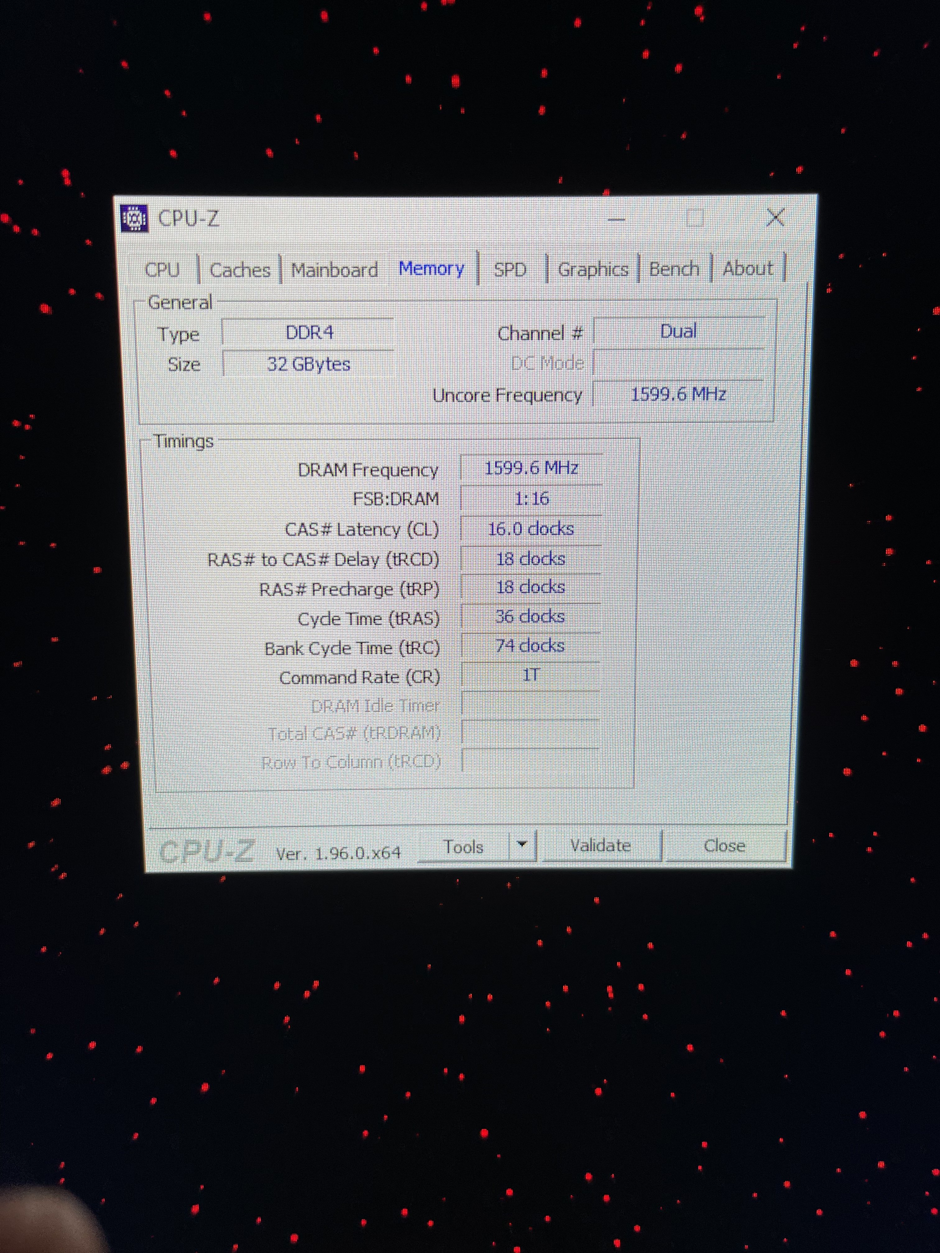

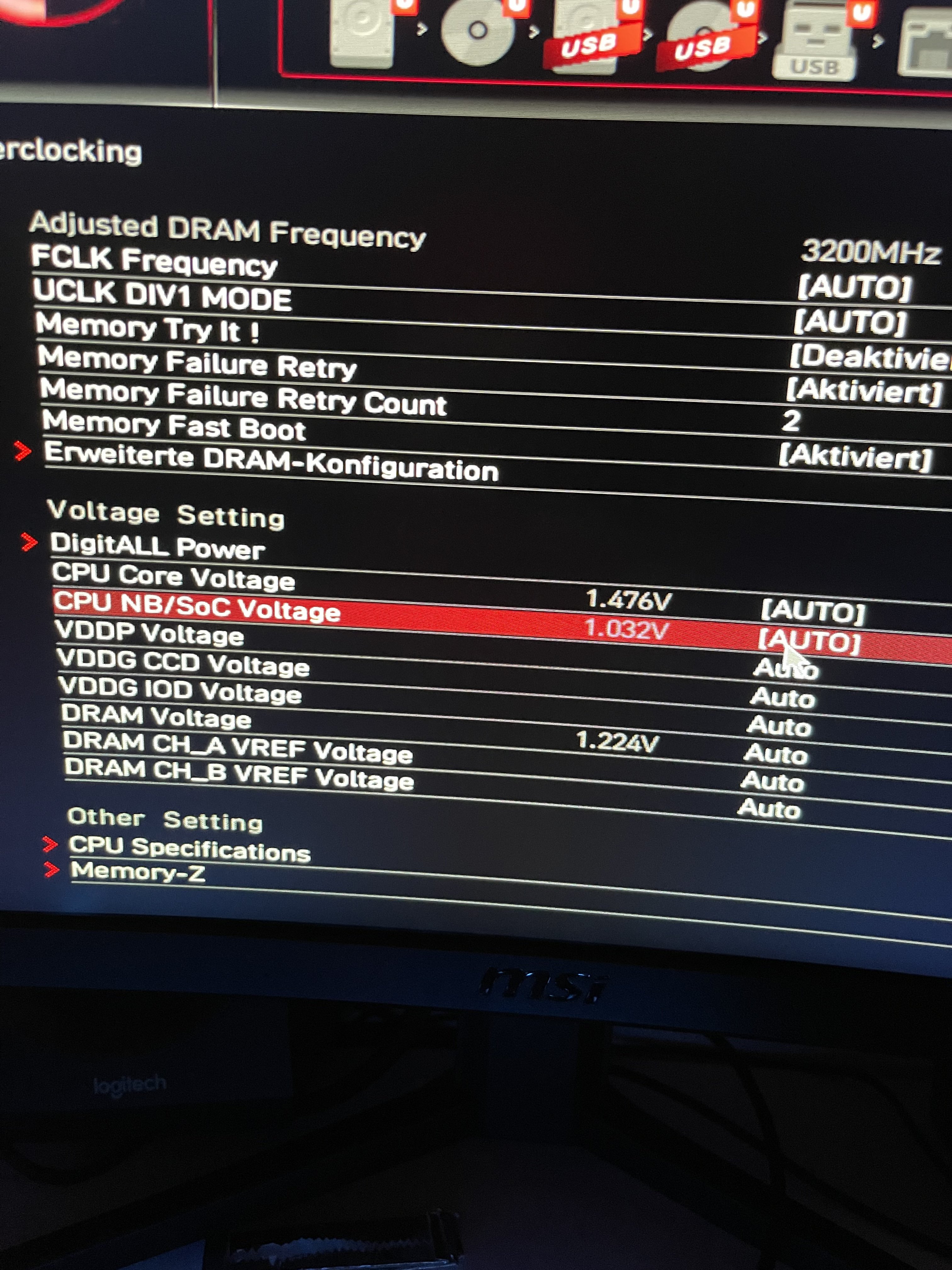

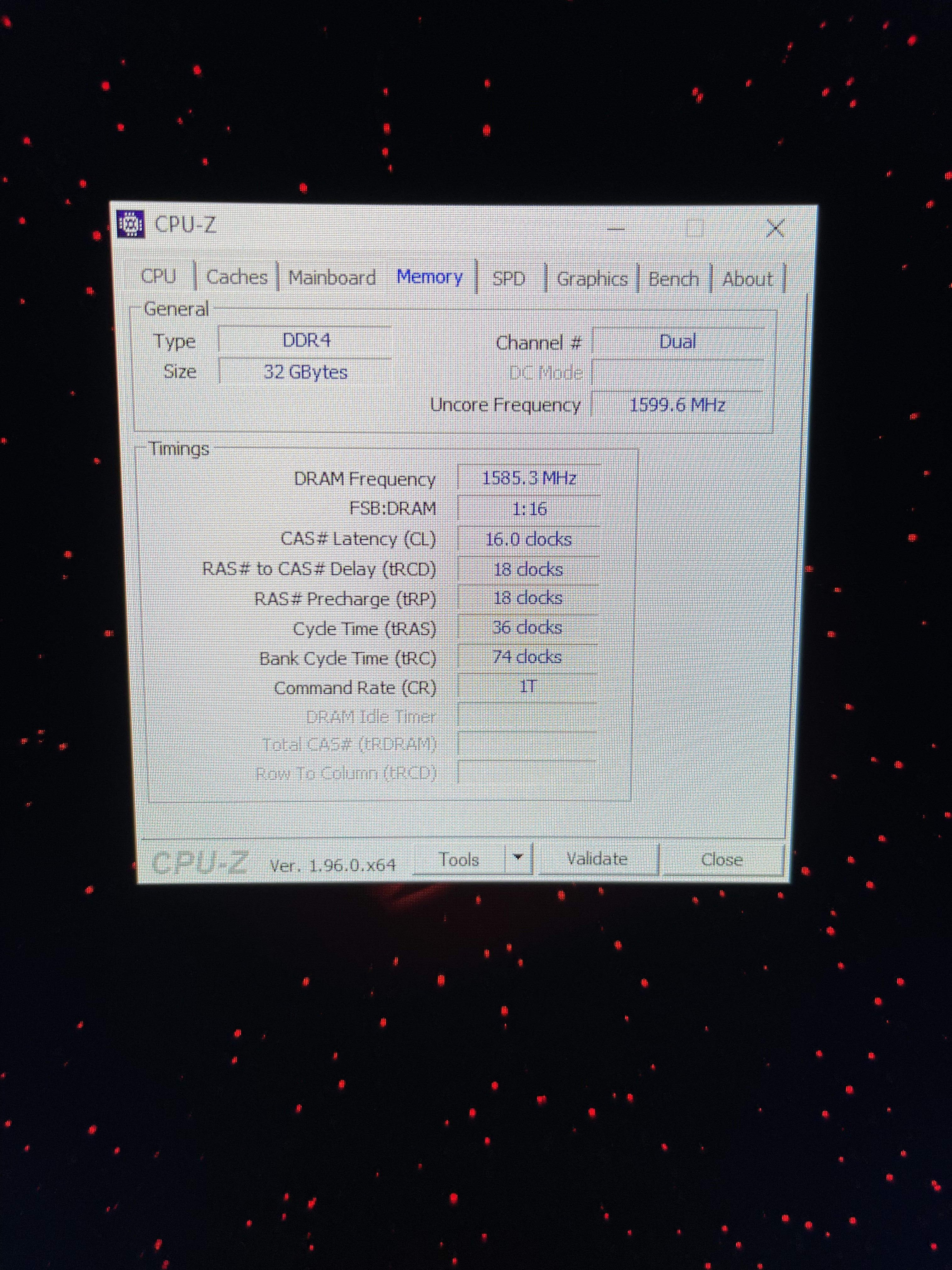

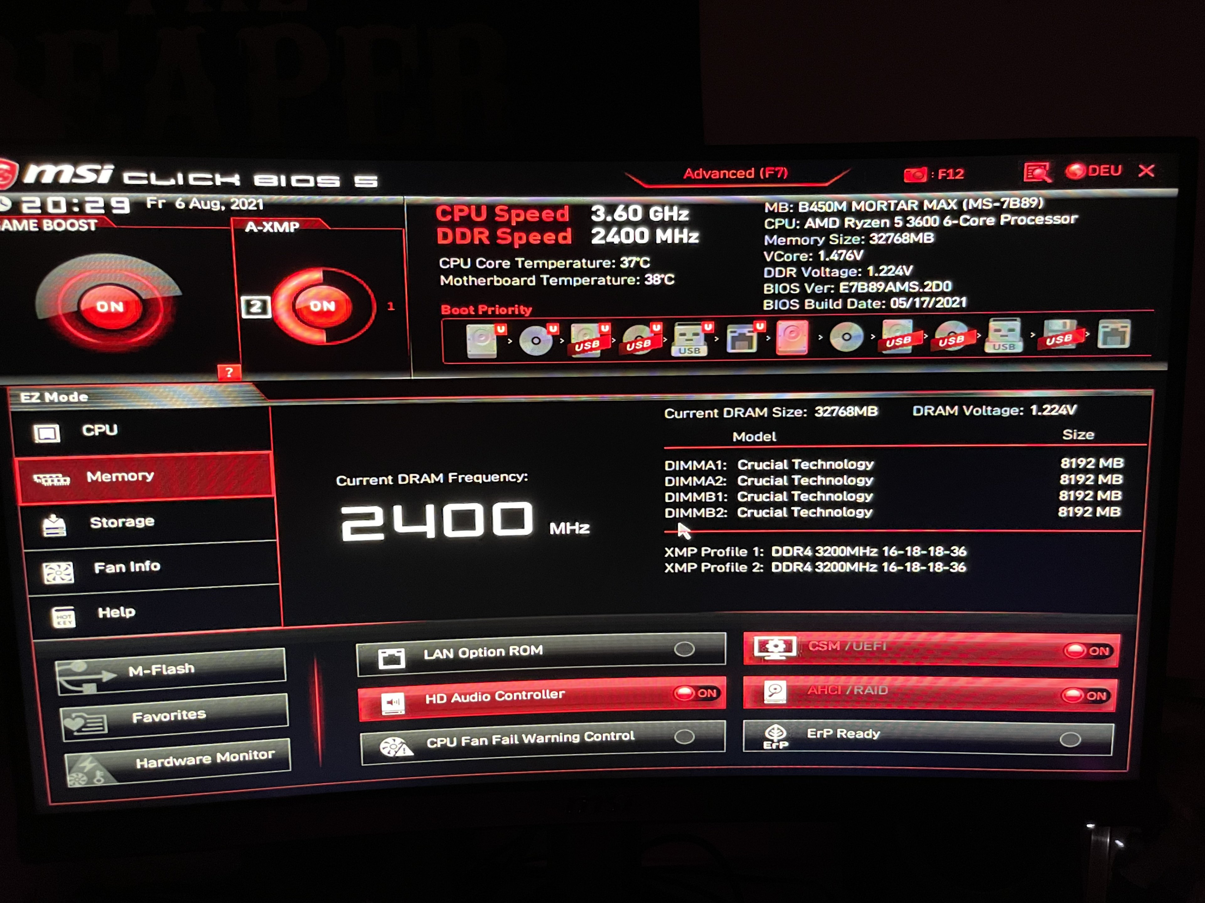

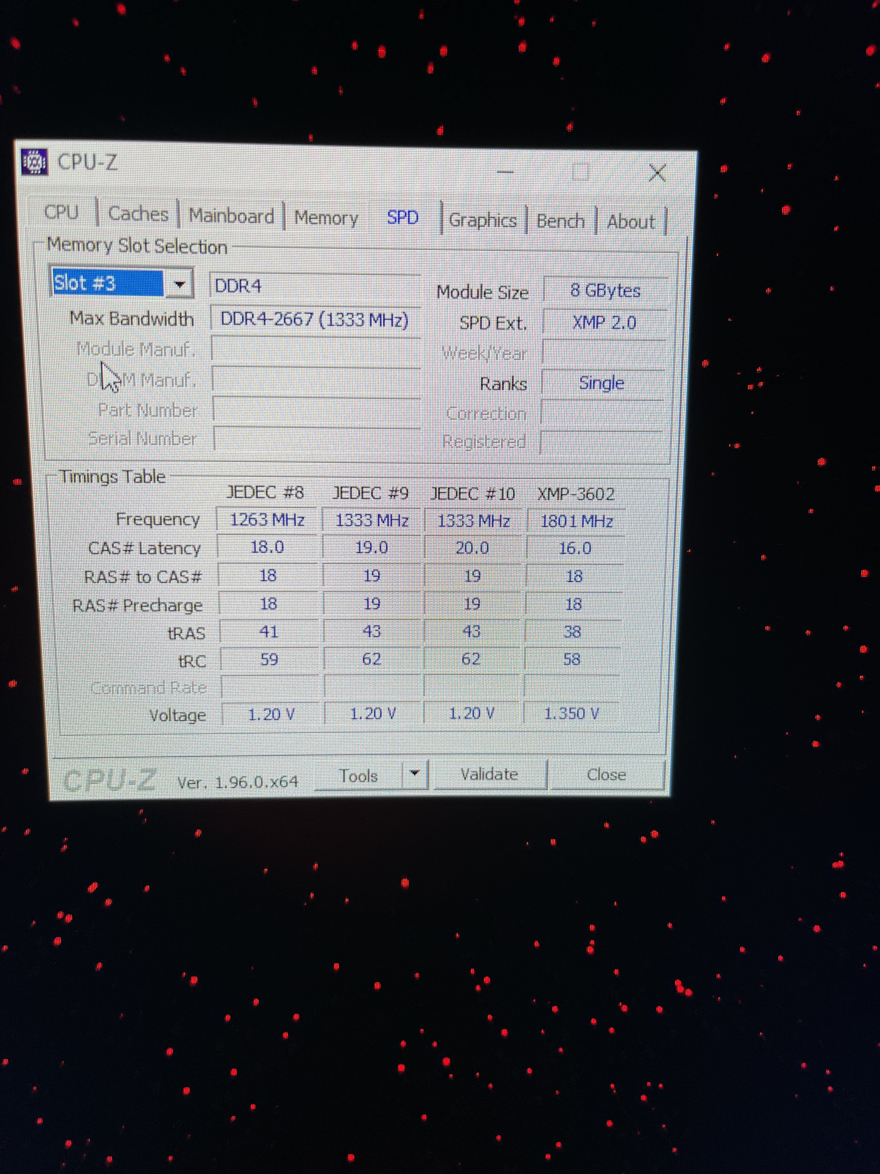

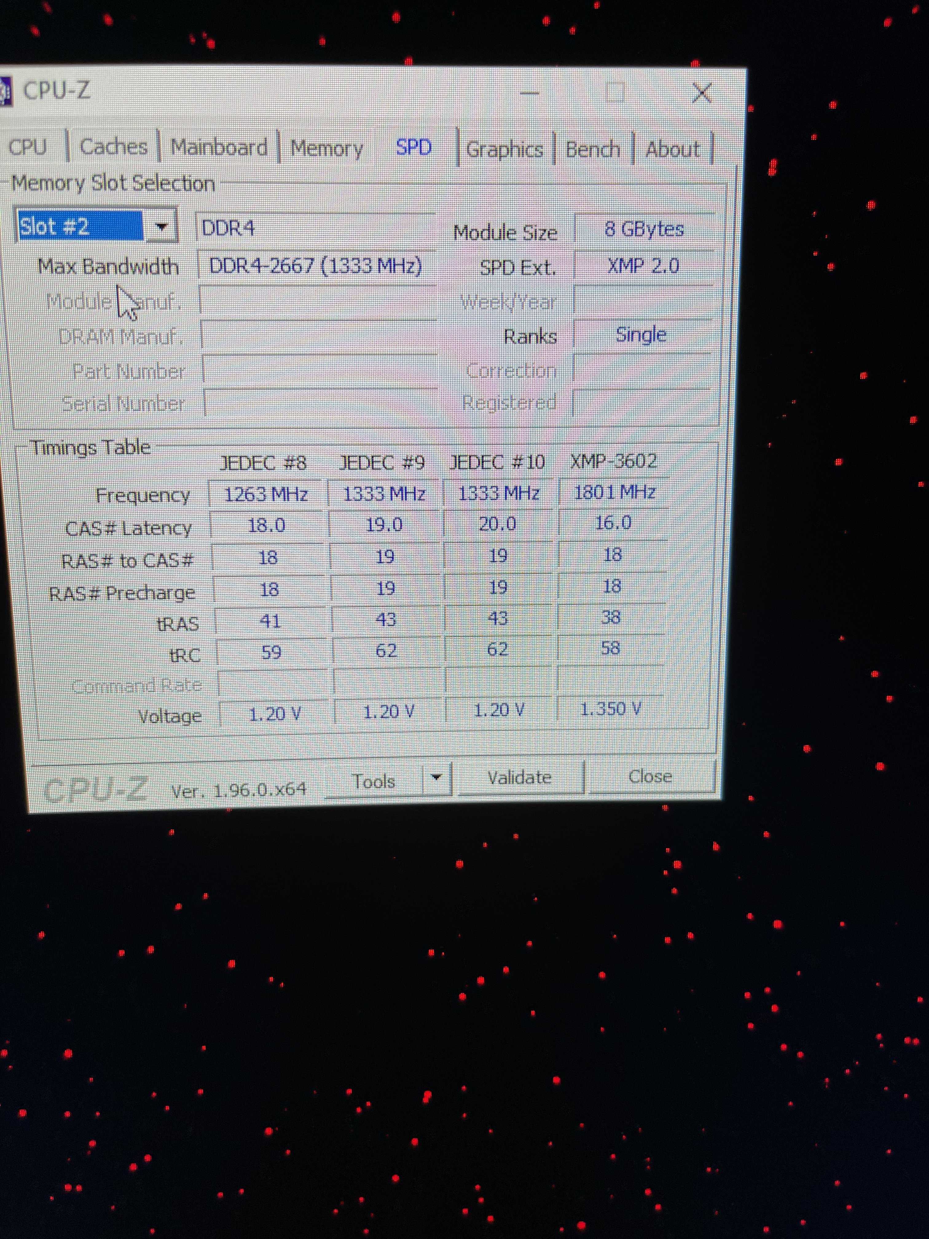

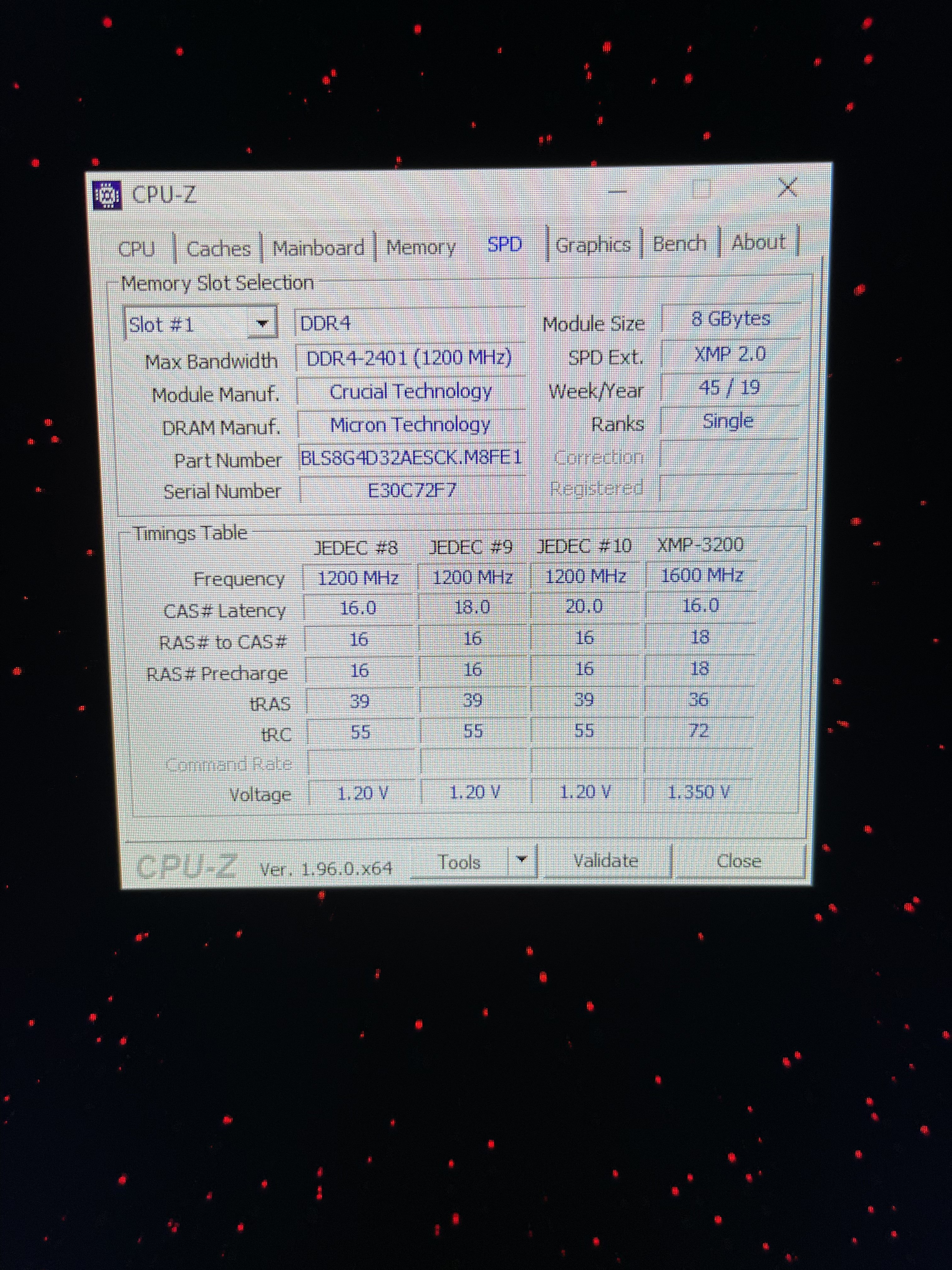

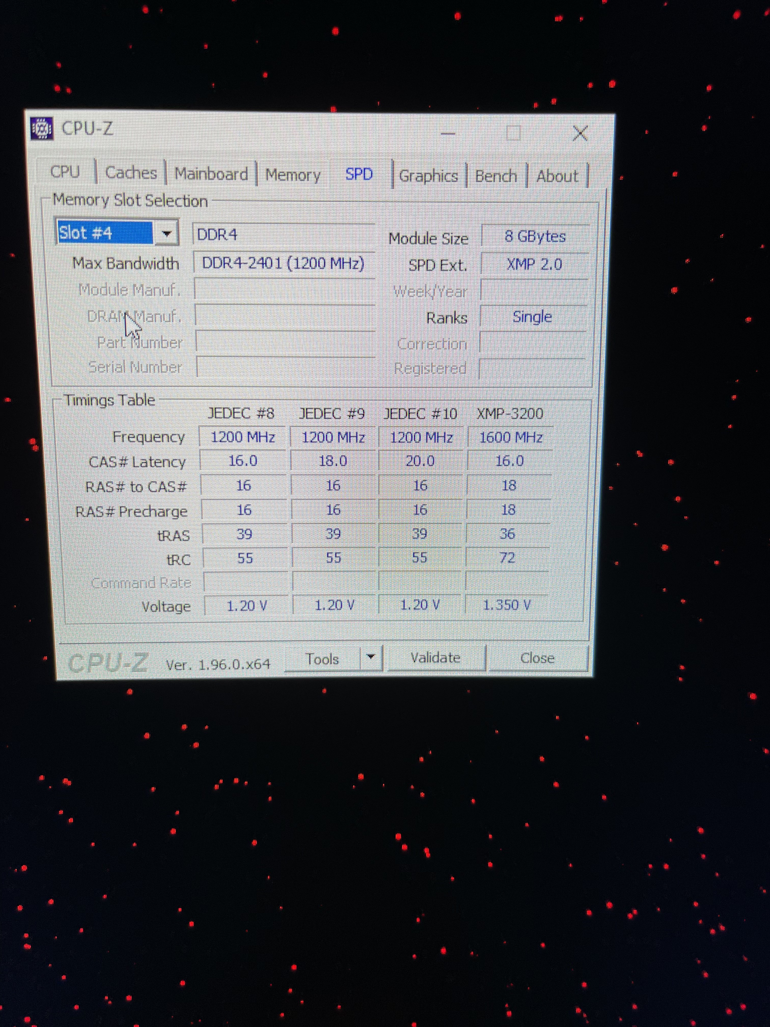

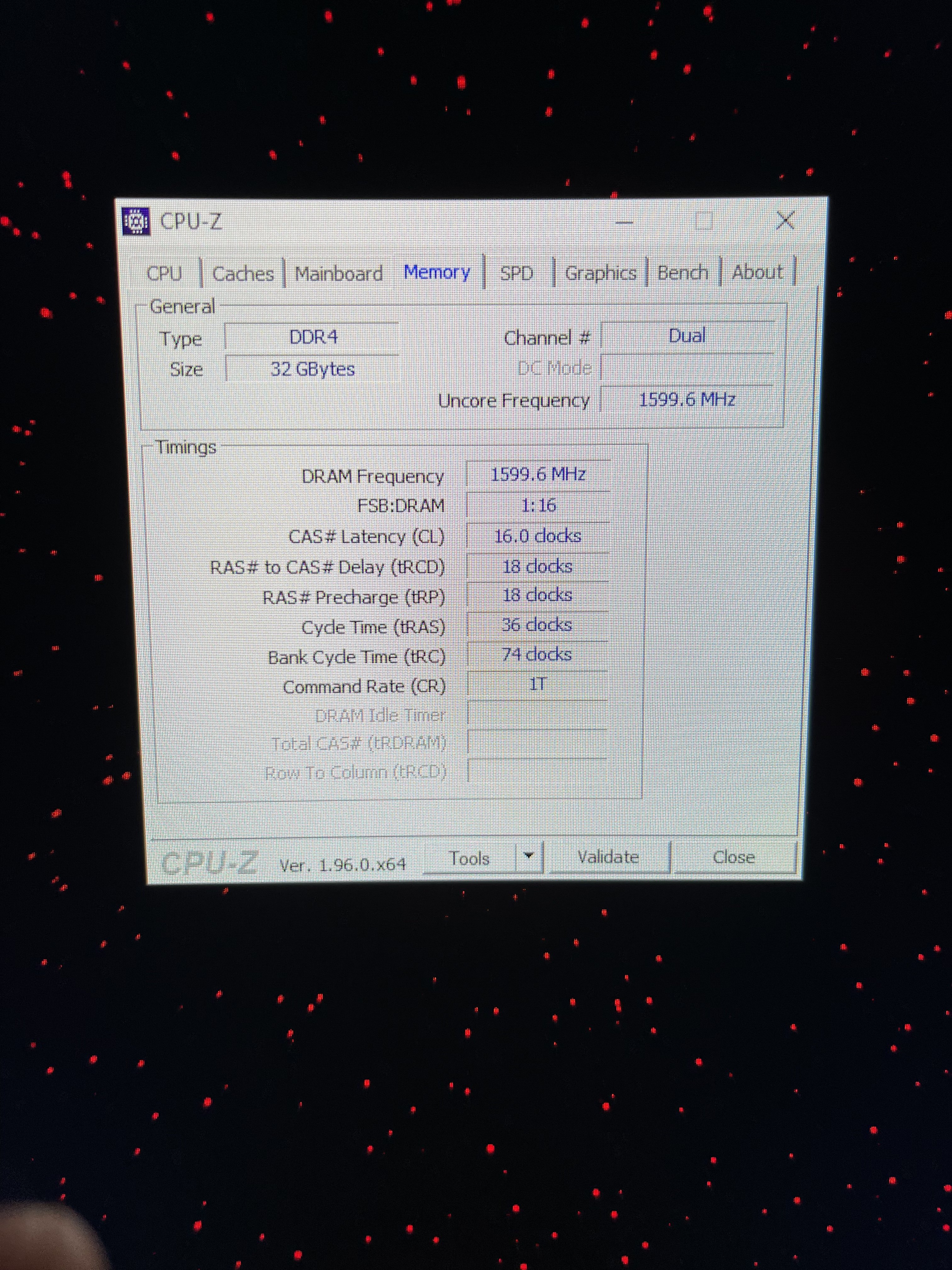

Hallo liebe Pc Gemeinde.
Ich hätte da ein anliegen und komme nicht mehr weiter. ich habe mir heute den Crucial Balistix Sports RGB gekauft mit 3600 mhz !
aber hab meine alten module auch noch innen da sind auch Balistix sports nur ohne rgb und 3200 mhz.

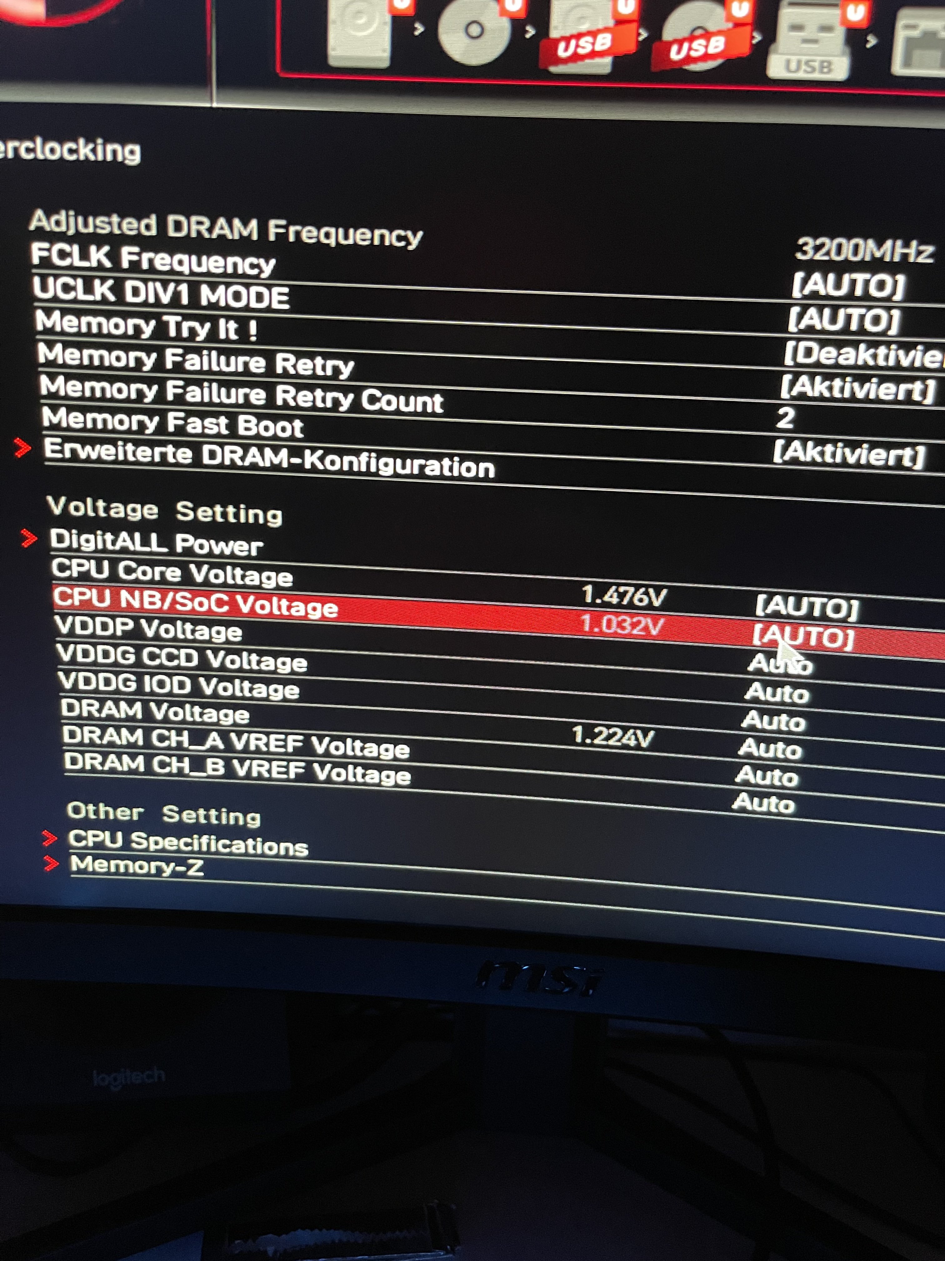

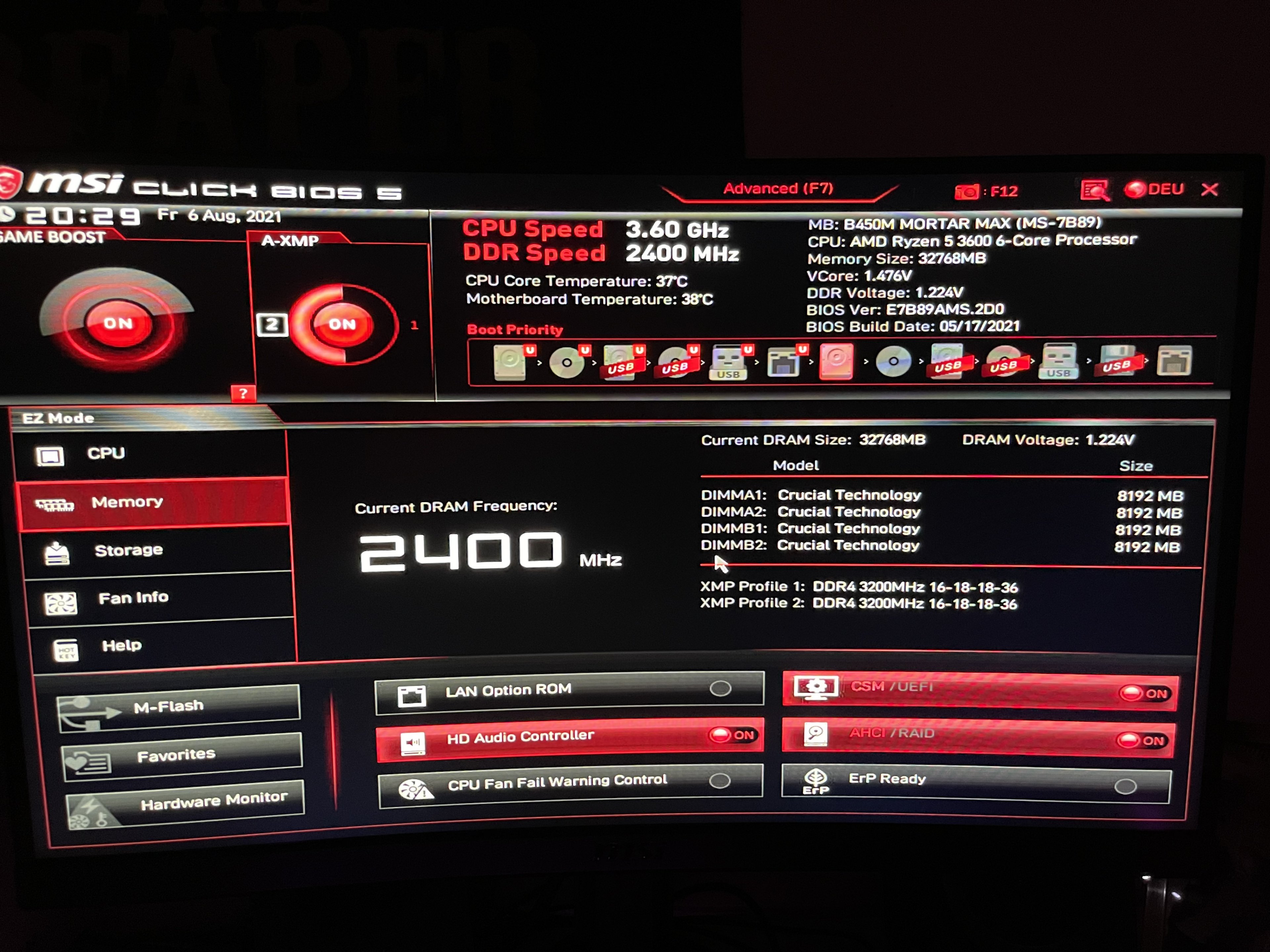

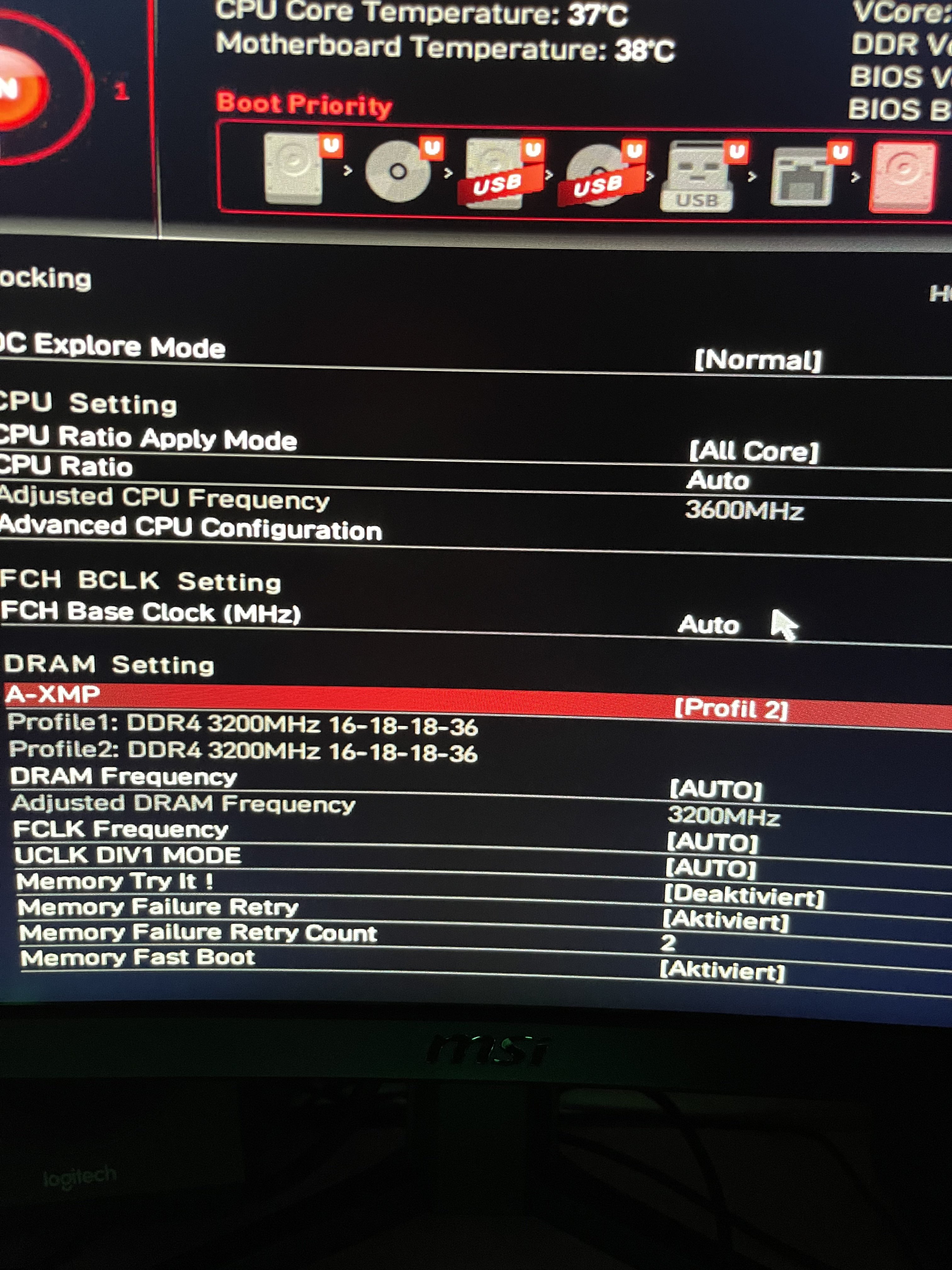

Meine frage ist was ich machen kann das ich auch die Geschwindichkeit bekomme. habe xmp 1 und 2 schon angeschalten hat leider nichts Gebracht. ich wollte euch mal fragen was ich machen kann da sie nur auf 1200 mhz laufen. und nur in Dual channel obwohl ich ja jetzt 4 Module habe :( ich hoffe um schnelle Hilfe :(
PC Daten :
Ryzen 3 3600
Gtx 1070ti oc
Mortar Max B450.

aktuell läuft es auf dem kleinsten gemeinsamen nenner, du hast wohl wenn du es so lässt unnötig viel gezahlt, weil 3200er ram sicher billiger ist?
Aber klar, es läuft... eben mit 3200MHz
Übrigends in der regel ist selbst das XMP Profil laden schon oczum Beispiel mit 3200 MHz obwohl alle Komponenten 3200MHz unterstützen, denn es gibt ja noch mehr Spezifikationen die zum standard gehören. Die Spannung wird in der regel mit dem XMP-Profil auch über dem Standard betrieben → OC, um die Timings bei den Riegeln dann erreichen zu können...
Also OC haste auch mit 3200MHz und geladenem XMP-Profil, aber das ist eigendlich "normal" macht jeder so.
Also kauf ich mir einfach noch n 3600 Modell Kit.
Ist eine Option, aber nicht irgendeins, nochmal das selbe. Dann ist es wahrscheinlicher, das es auch mit dem Tempo läuft, eine Garantie das es funktioniert wird dir keiner geben bei OC.
Vor allem wird das auch viel unwahrscheinlicher, das du 3600MHz schaffst, weil du 4 Module Benutzt.
Mit nur 2 Modulen ist es viel wahrscheinlicher, das es läuft.
2x 16 gb module wären deutlich sinnvoller und einfach auf takt zu bringen
