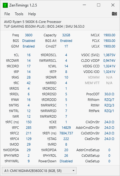

Ich habe bei mir das Gefühl, das es bei mir nicht höher als 3733 geht, weil aus irgendeinem Grund startet es nicht und ich habe schon ein wenig durchprobiert und langsam hab ich keine Lust mehr den Jumper zu brücken. Versuche jetzt die 3733 ein wenig zu optimieren
@Kerim262626
Zeig doch mal einen aktuellen Zentimings screenshot
Das sind aktuell meine Settings
schon probiert ob IF1933 bootet (3733Mhz stehen lassen). Wenn ja, dann hast du das besagte IF Hoie bei 1900.
Ansonsten ist das Setting gut. tRCDRD noch auf 16.
Das könnte ich noch probieren, aber dann sind die doch nicht mehr synchron, bringt das dann überhaupt noch irgendwas? Außer halt um zu prüfen ob der bootet oder nicht
Immer synchron halten
ging halt darum herauszufinden ob du ein IF Loch hast. Für den Alltagsbetrieb natürlich synchron halten

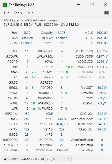

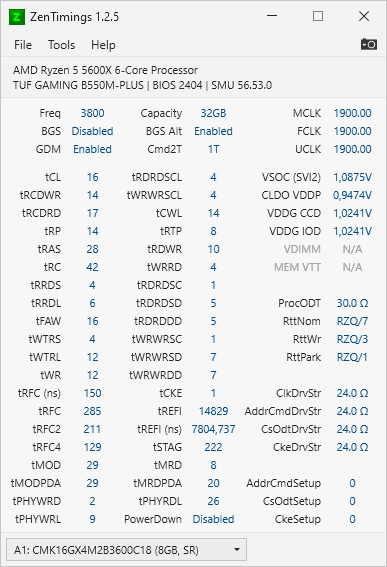

Zur Zeit fahre ich diese Timings: tRAS und tRC sehr low und vielleicht entgegen der Norm, aber leider konnte ich bisher die AIDA64-Werte nicht in Erfahrung bringen um zu erkennen ob dieses Setting von Vorteil ist...
Aktuell schraube ich an tRTP und tRDWR rum, wobei ich in einem Gaming-Benchmark gesehen habe, dass für diese beiden Timings Werte darunter nicht viel bringen bzw. sogar Performance nehmen...
Also dachte ich mir, ich ziehe tRAS und tRC an... oder wo sollte ich weitermachen?
tRCDRD auf 16 könnte ich nur mit viel Rumprobieren bei den Widerständen hinbekommen, erstmal keinen Nerv dafür....beim neuen OC-Anlauf (neues AGESA-Bios) vielleicht einen Versuch wert.
Performance-technisch: machen SCL und RSD/RDD unter 4 bzw. 7 Sinn?
Im zweiten Bild Optimierungs-Optionen, die so üblich sind... (mein vorheriges Setting als Basis).
Ich finde es sehr nice, wie wenig Spannung mein RAM (4x8) fürs das Setting benötigt (vDimm 1.420 oder 1.425, eins von beiden). Und UV habe ich noch überhaupt nicht gemacht, da geht noch was nach unten. Aber ich belasse es erstmal so fürs weitere Straffen der Timings. Will keinen weiteren Fehler-Vektor einbauen, Instabilitäten triggern...
EDIT: Versuche mal tWRTL auf 10 oder sogar 8 zu bekommen, dann tRDWR auf 8.....lets gooo...

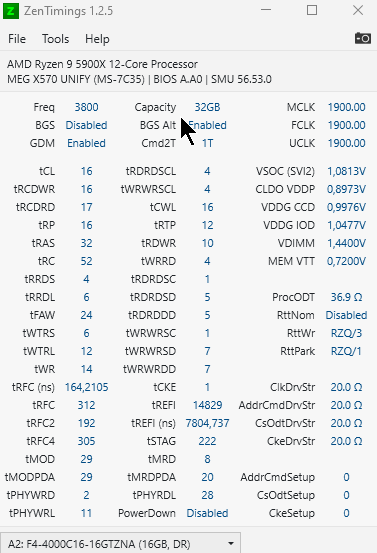

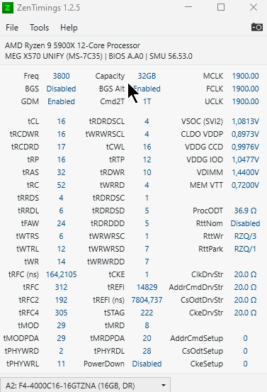

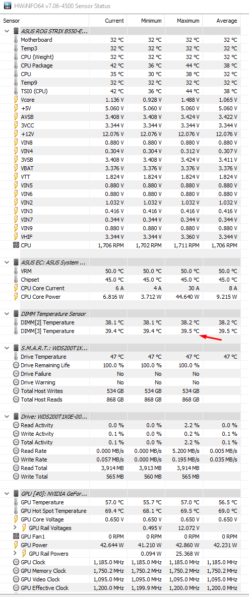

gibt es noch irgendetwas das man besser einstellen kann?
Vdim=1.42V
Gruß
Andreas

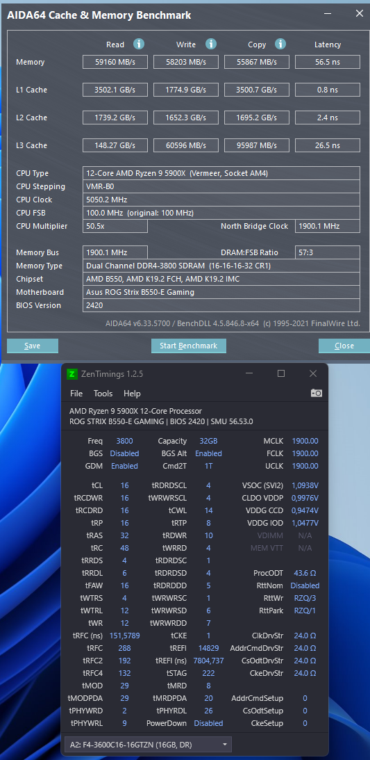

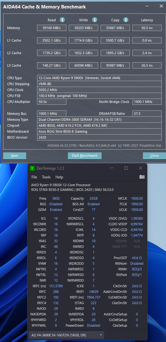

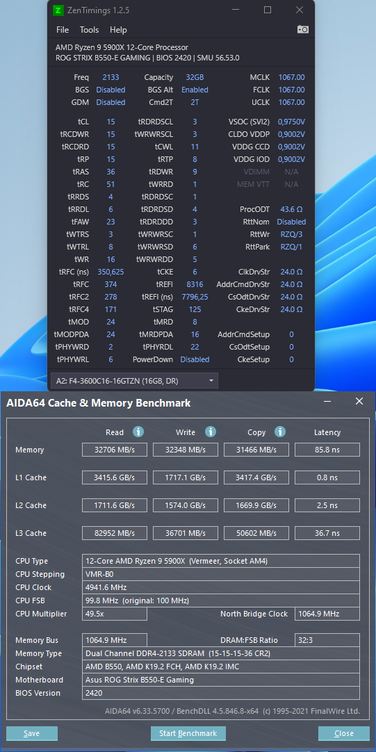

Mich wundert dein L3-Wert, sehr mager @ 148 GB/s. Prüfe mal, ob das nicht nur ein AIDA-Ausrutscher war...
Bei meinem 5600X @ 3800 (1:1) hab ich da 460-490 GB/s, und ob die Latenz in deiner Konfig üblich ist @ 56ns...ich hab da bessere, könnte aber am 4x8 liegen...(54.6ns).
Versuche mal, auf tRFC 285 runterzugehen für die 150ns, wenns dich juckt (bei mit noch stabil, alles darunter gehts Berg ab ohne Fine-Tuning).
Sollte der L3-Wert durchgehend so schlecht ausfallen, mal ...DSD wieder auf 5, ...RSD wieder auf 7 und gegentesten...das sind nämlich die Standard-OC-Settings, was man so oft sieht...
Bei dir ist die Eigenart, dass du anstatt 5,4 4,5 hast und anstatt 7,6 6,7....
Aber da muss sich schon ein Meister melden, der darauf eingehen kann.
Da bin ich überfragt, ob deine Settings so klargehen.
Max. Temps gehen voll klar, die RAMS (b-dies) bekommen erst so ab 52-54 Probleme...

Skynet123 schrieb:
Ich frag mich, ob bei deinem Bin (4000 @ CL16 ist Edel-Bin oder gleicher wie 3200 @ CL14 ???) überhaupt die 1.44V vDimm nötig sind. Meine B-Dies kommen überhaupt nicht mit hoher Spannung klar, obwohl B-dies mit Spannung skalieren sollen. Corsair-Eigengebäck, muss man da aber erwähnen. Als ich dann auf 1.425 und 1.420 runtergegangen bin, läufts 1A und das weitere Straffen von Timings kommt verdächtig ohne Fehler daher...
Habe ich auch gedacht,
ist aber glaube ich ein Anzeige/Messfehler unter Windows 11 Problem.
Standard Einstellungen ohne XMP Profil. (Lol)
Danke für den Hinweis,
ich werde die Werte rumdrehen und testen.
Gruß
Andreas
