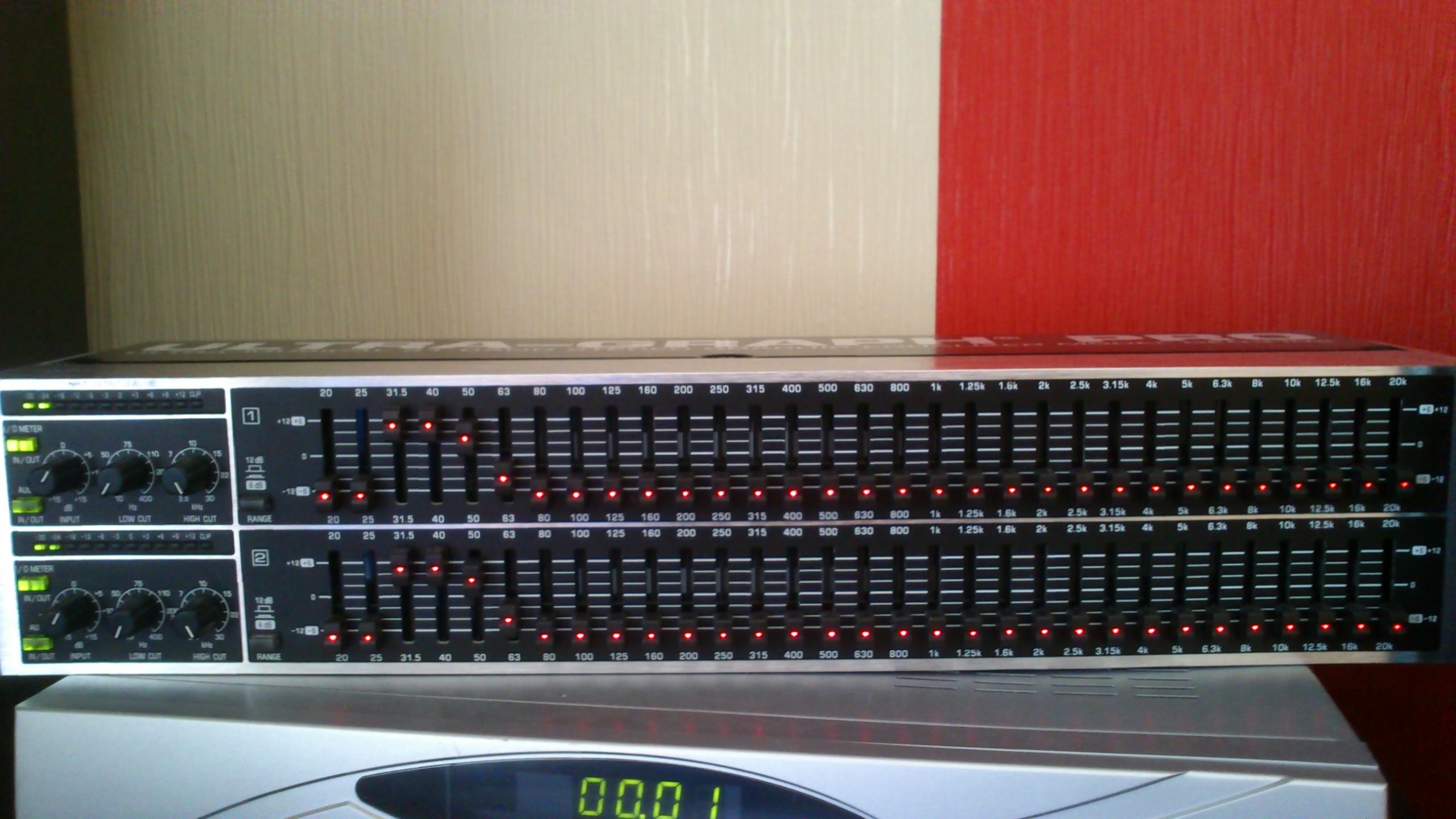

Darf man denn erfahren wo du genau und wieviel Pegel anhebst? Dir sollte klar sein, dass die RB-81er keinen Tiefbass können. Auch nicht mit gut zureden. Das ist bei BR-Konstruktionen so... unterhalb der BR-Abstimmung läuft die Box als open-baffle. Außerdem sind die Klipsche nunmal eher Oberbass betont.
Du riskierst durch diese (wie ich mal vermute) krasse Bassanhebung (scheint ja mind. um die +12db zu liegen) deine Lautsprecher (x-max)und den Verstärker (hier fließt dann richtig Leistung).
Ein Umstieg auf einen anderen AVR/Verstärker wird dir hier nichts bringen. Eher schon ein Subwoofer der tief kann (oder eher 2)
Neben den zu verstehenden Ärger mit deinem AVR... deine größte Baustelle liegt eher bei den Lautsprechern was den Klang betrifft.
Nur mit echt Tiefbasspotenten Lautsprechern kannst du einen DSP so einsetzen, wie du es machst (wobei man das dann auch nicht mehr braucht).
Für echte 30Hz oder gar drunter reicht quasi keine Klipsch der Reference-Reihe aus (auch nicht die Stands). Dafür wurde sie nicht designt.

@ Abolis: Ich geb' dir die Reglerpositionen des EQ später mal genauer durch. Auf jeden Fall sind die Regler um die 30-50 Hz im oberen positiven Bereich, 60 Hz ist nur sehr leicht angehoben.

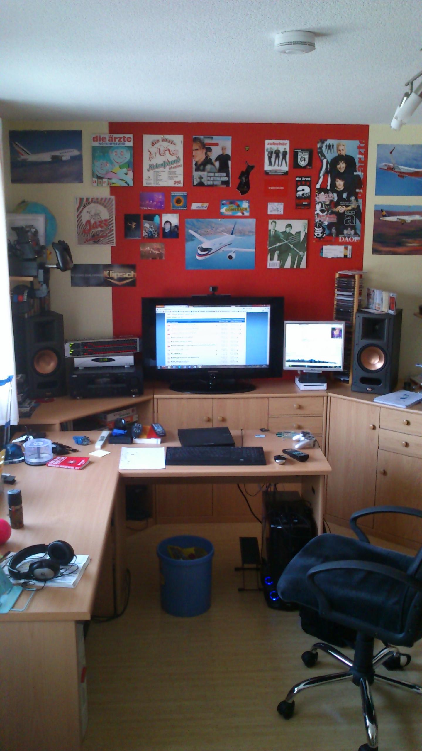

Standlautsprecher sind leider keine Option in meinem Zimmer, dazu ist einfach kein Platz.
Außerdem will ich ja wie gesagt bis auf den AVR nichts ändern an meinem Setup. Der Klang ist nach meinen Wünschen eingestellt und für mich hervorragend.
Hier nochmal ein aktuelles Bild meines Raumes.

Die Klipsch stehen viel zu nah an der Wand glaub ich :)
10cm sollten so Regalboxen weg sein von der Wand, allerdings wenn sie näher an der Wand stehen, haben sie eigentlich mehr Bässe/Tiefen ;)

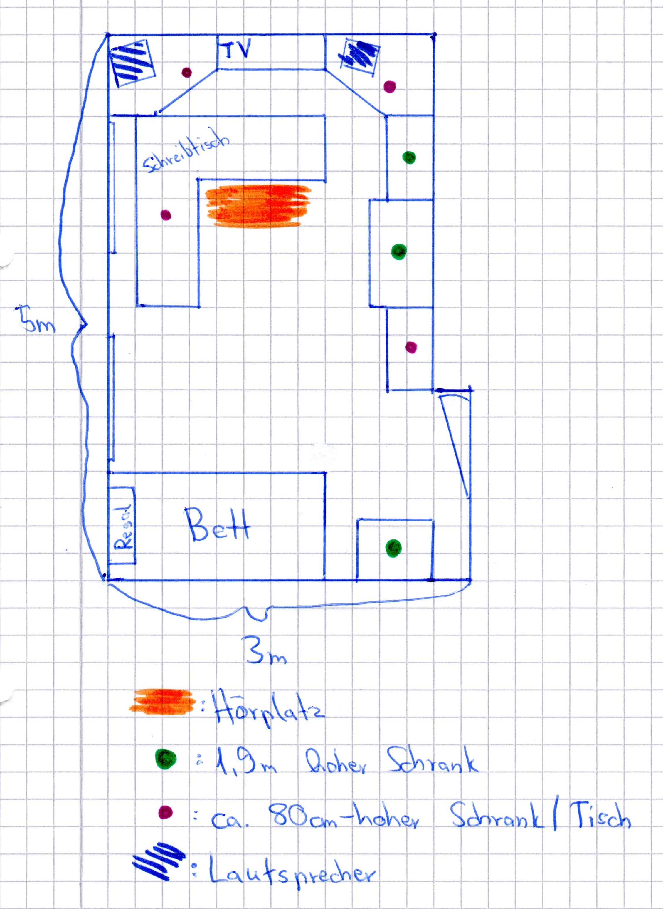

Einen (oder zwei) Subwoofer will ich erst recht nicht, weil ich mit diesen einfach viel zu schlechte Hörerfahrungen gemacht habe. Mir gefällt die Spielcharakteristik von diesen einfach nicht, ich finde es besser, wenn das gesamte Frequenzspektrum von den Positionen der Stereolautsprecher kommt.
Einen Sub um die gewünschten Frequenzen zu unterstützen kannst du nicht orten. Bei deinem Raum und den Klipschen reicht eine Trennung bei ca. 60Hz. Selbst die goldensten Ohren können das räumlich nicht mehr zuordnen. Und ich bin mir sicher, dass du an Klangpräzision gewinnst.

Du ich würd die Lautsprecher nicht so schräg hinstellen, stell sie so hin das die etwa 10cm Abstand haben, also durchgehend die komplette Rückseite zur Wand.
Wenn das Dreieck zu deiner Sitzposition nicht passen sollte, hast du laut deinem Bild ja noch gut was Platz um da noch ein wenig herumzuprobieren.
Normalerweise kannst du solch schrägstellungen aber vergessen, hatte ich auch mal du glaubst garnicht was das an Wunder bewirken kann ;)
Du könntest ja z.B. dein 2. Bildschirm weiter nach rechts stellen und den AVR mit Equilizer noch weiter nach links und die Boxen so weiterzusammen stellen.
Da du ja so nah dran bist kannst du so ja das Dreieck ein wenig kleiner machen, also deiner Sitzposition anpassen.
Du willst ja anscheinend nicht den ganzen Raum beschallen sondern nur dich ;)

Dir ist bewusst, dass die Behringer Kiste da 1. für PA gedacht und 2. so ziemlich das billigste für diesen Zweck ist.
Mit den Teilen wird in der Regel der Frequenzgang einer potenten PA angepasst um zum Raum zu passen. Die muss vor allem laut sein und große, teils akustisch extrem ungünstige Räume ausfüllen können. Da wird auf ganz andere Sachen Wert gelegt als im HiFi Bereich. Da spielt dann das Rauschen einzelner Komponenten nicht mehr so die Rolle.
Ich könnte wetten, wenn Du deine Quelle direkt an den Amp anschließt und ohne Signal aufdrehst, wirst Du erheblich weniger Grundrauschen haben, als wenn der EQ eingeschleift ist.
Schau dir die Behringer Kiste mal genau an. Informier Dich mal, was alleine beleuchtete Linearpotis, der Drehreglerfirlefanz sowie die Anschlussbuchsen als Komponenten kosten. Und dann erklär mir, wie man für ein wenig mehr als 100€ aus dem Teil HiFi Sound rauskriegen soll...

Momentan sehen die Abstände so aus:
Lautsprecher - Hörposition: jeweils genau 1,6m
Lautsprecher - Lautsprecher: ca. 1,7m
@bender_: Sofern der EQ nicht an die vermurksten nachgerüsteten Pre-Out und Main-In-Anschlüsse des AVR angeschlossen ist, rauscht da überhaupt nichts, auch wenn Du es vielleicht nicht glauben wirst. :D
Sogar wenn ich mein Ohr direkt an den Lautsprecher halte und den EQ parallel dazu ein- und ausschalte, ist wirklich kein Unterschied merkbar.
Wenn es eher zum Rauschen kommt, dann ist der AVR schuld, denn ich mache glaube ich sogar über 12 db Verlust durch meine Equalizereinstellung, weshalb ich den AVR weiter aufdrehen muss. Wenn ich also etwas lauter höre, kann es zu Rauschen kommen, aber selbst dieses ist kaum und nur bei absoluter Stille wahrnehmbar.
Außerdem soll der EQ wohl sogar auch für den Studiobetrieb geeignet sein, wie es der Hersteller zumindest verspricht.
