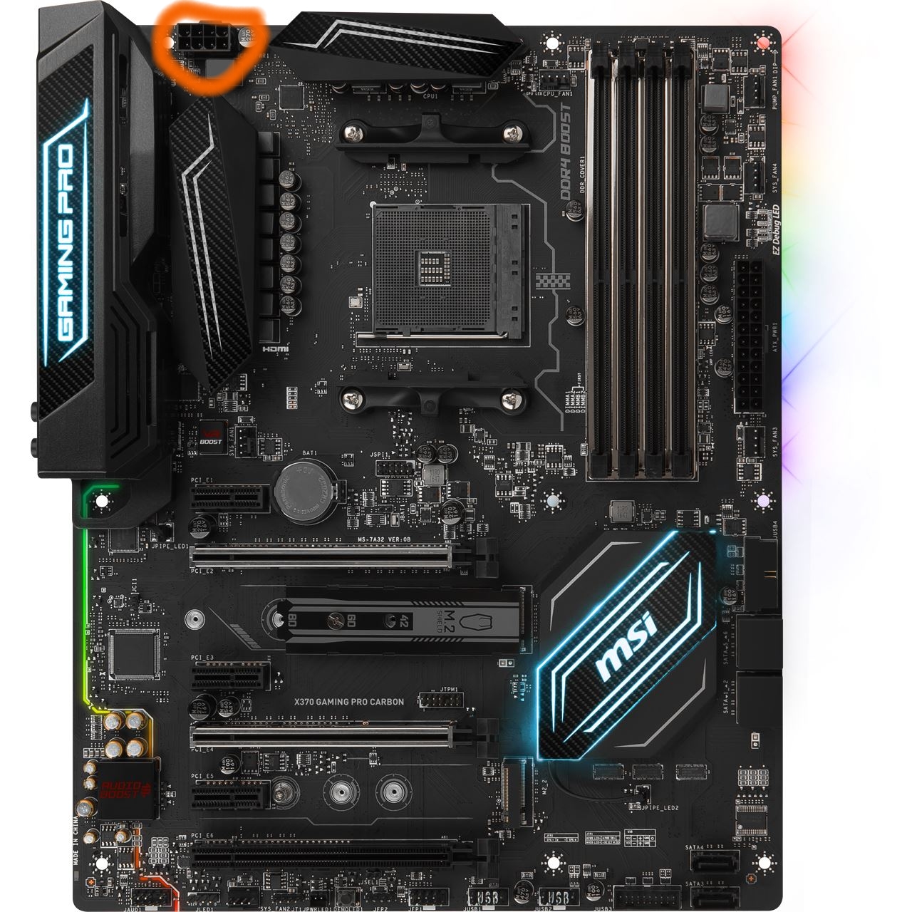

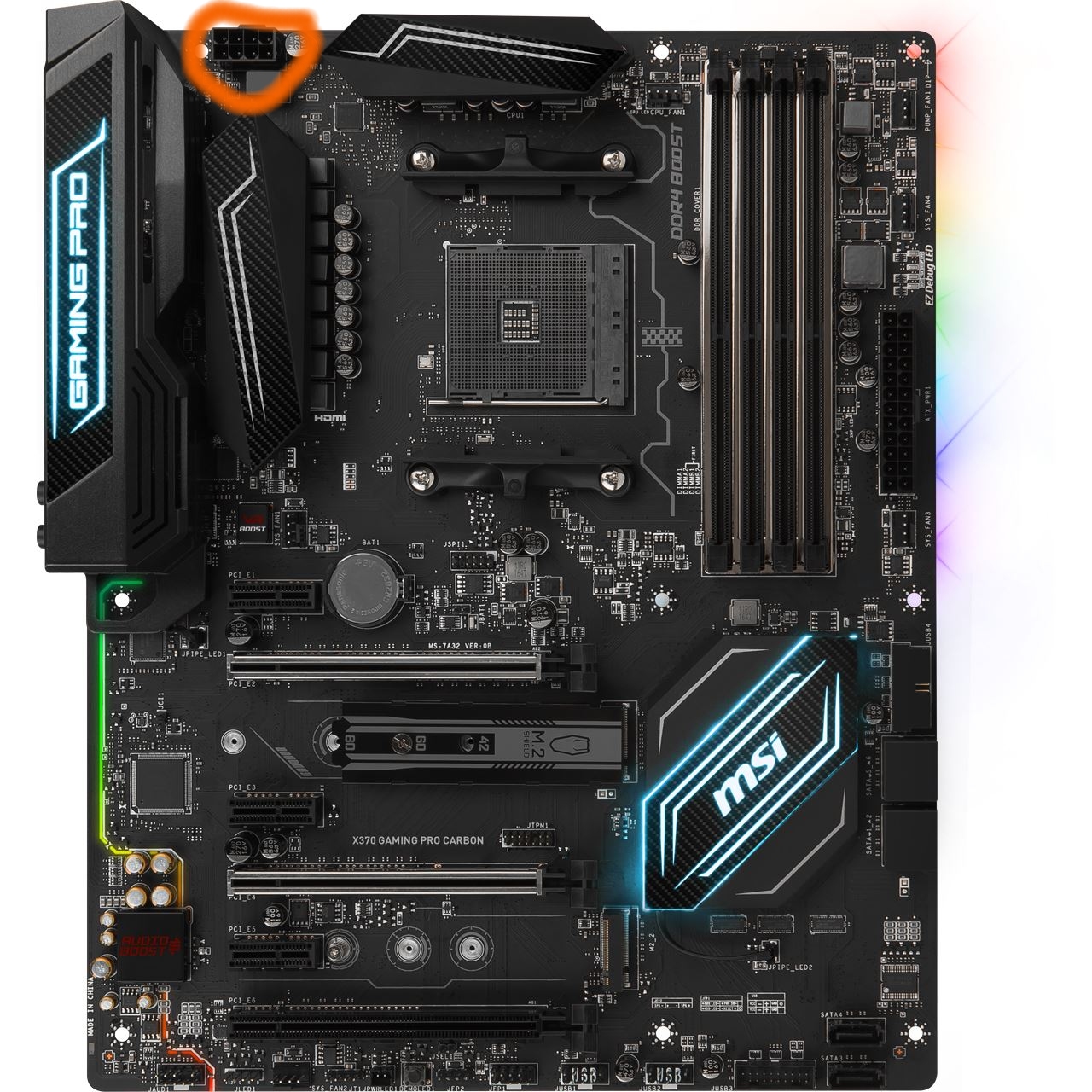

Ja ist alles verkabelt. Könnte es denn sein dass ich beim verkabeln des 6-Pin Anschlusses versehentlich einen Kondensator beschädigt habe?
Denn beim verkabeln hatte ich ziemlich Probleme, durch den CPU Lüfter (Be quiet! Dark Pro 4) hatte ich da kaum Platz. War echt eine Fummelarbeit, hab dann gesehen das direkt neben dran ein Kondensator steht mit der Beschriftung : ''CPU-Power''. Der sieht jedoch noch ganz aus.
Also da müsstest Du aber schon ordentlich gewerkelt haben.
Und solltest oder müsstest Du nicht die 2 x 4 Pin CPU Power Stecken benutzen? Schau mal im Handbuch nach.
ja habe ich drinne^^

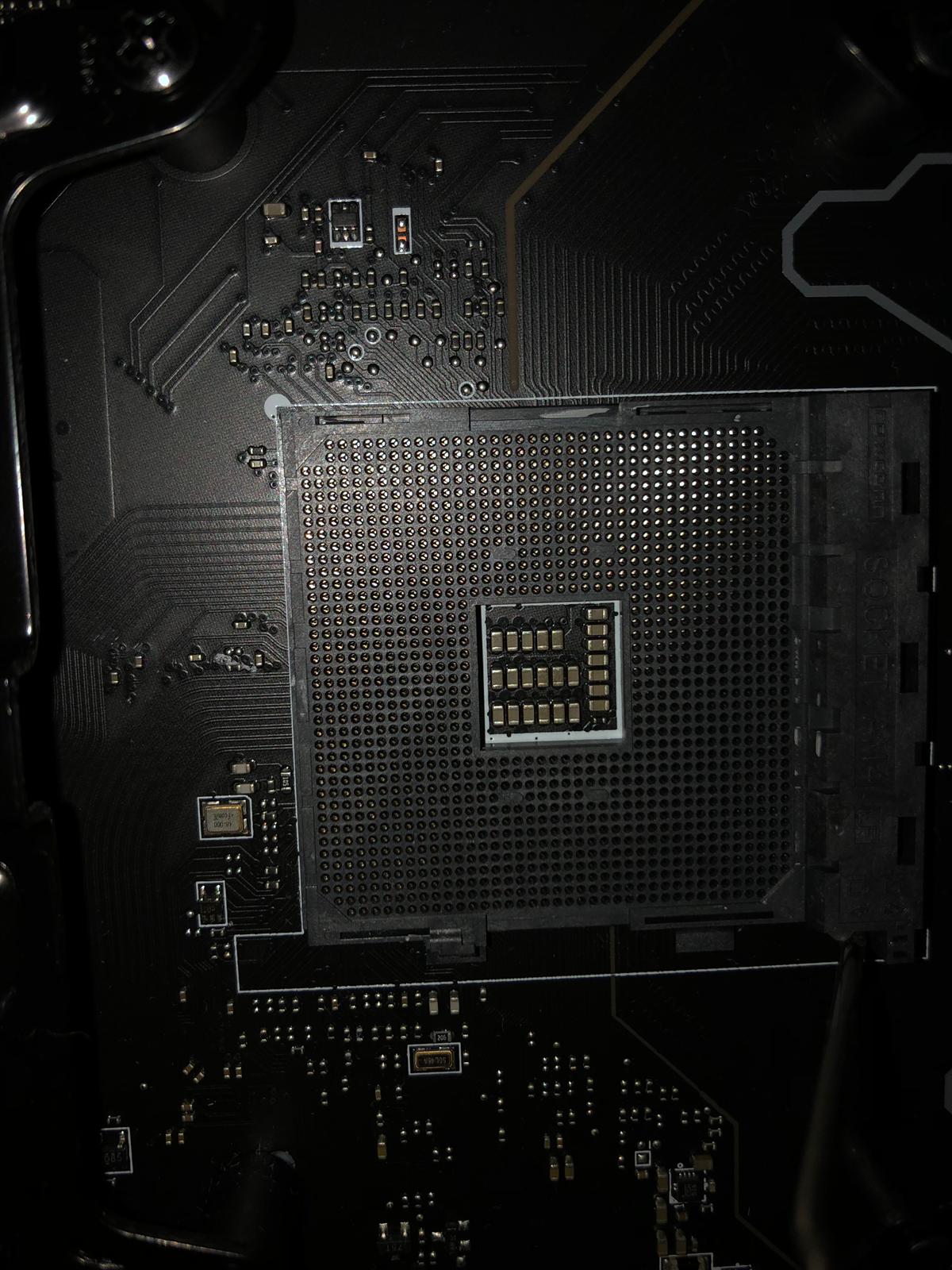

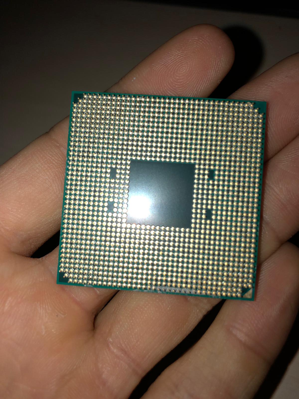

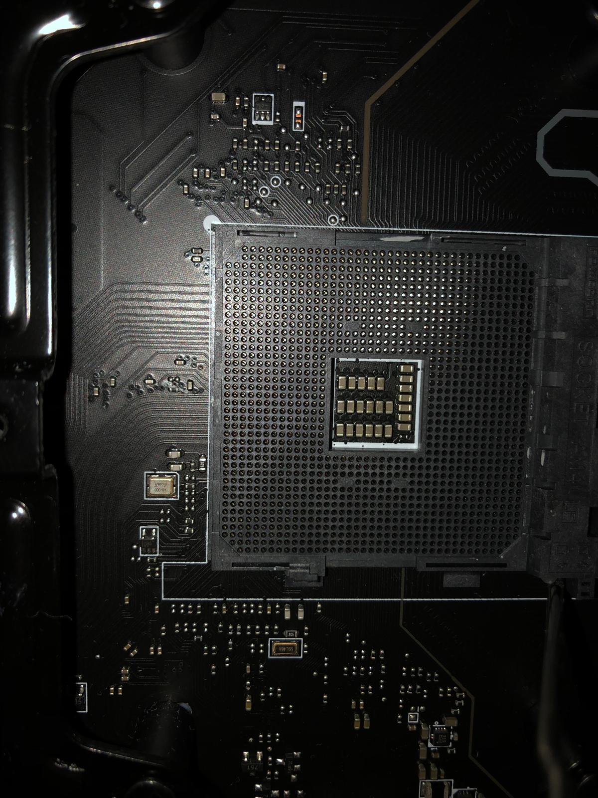

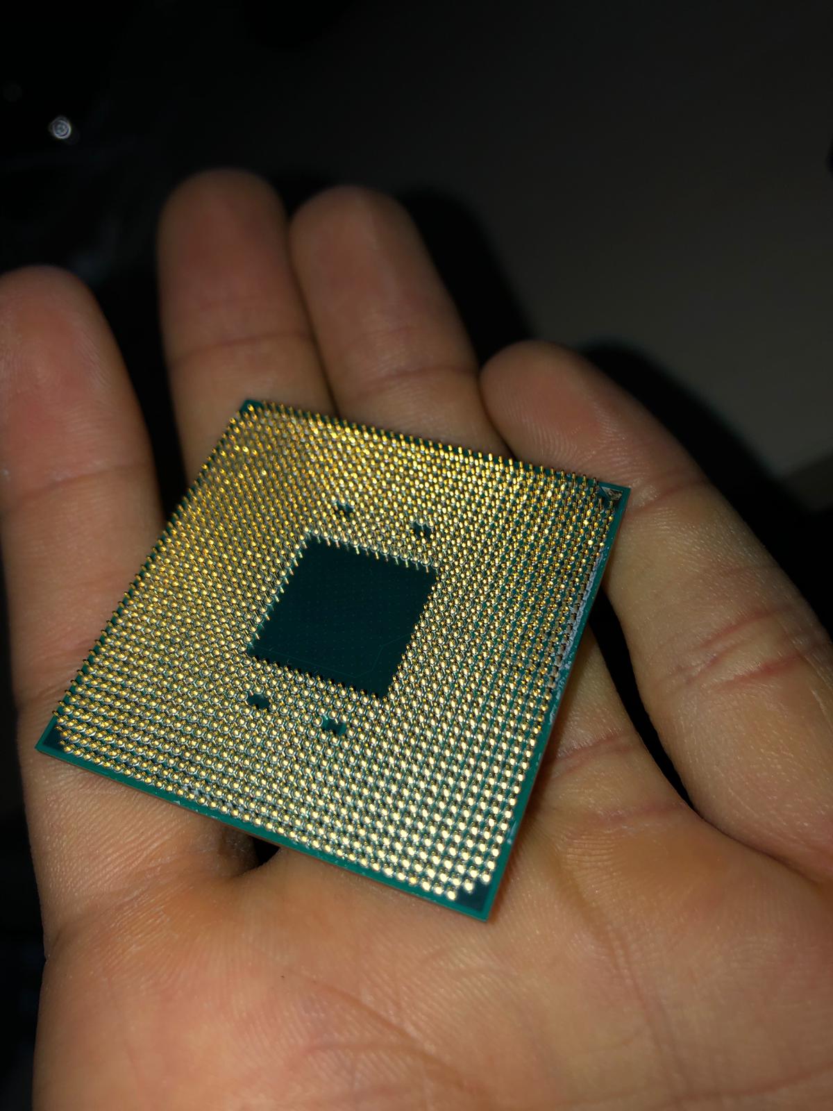

Also drinne sehe ich keine Wärmeleitpaste. Als der Pc nicht an gehen wollte hab ich die Null-Methode versucht, also musste auch die CPU raus.
Beim entfernen des Kühlers ist etwas WLP an meine Finger gekommen. Dadurch haben die Pins etwas abbekommen beim hochheben der CPU. ^^

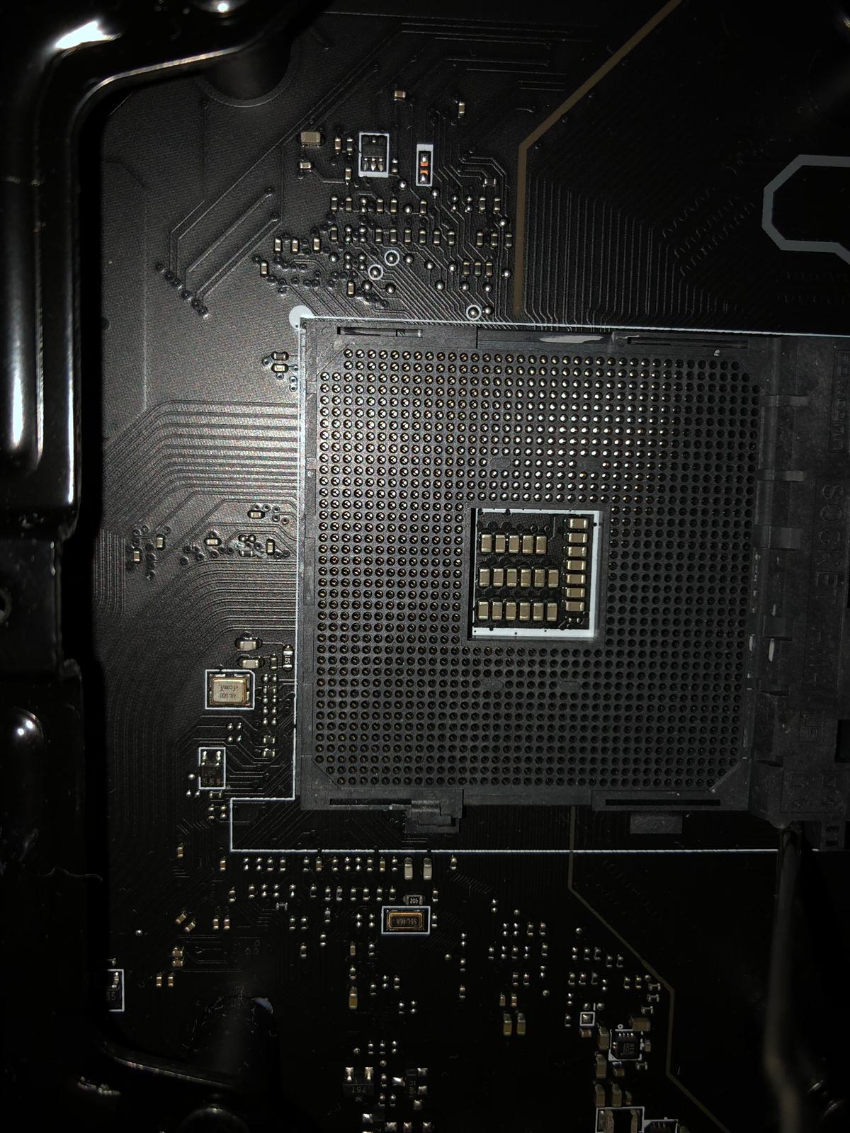

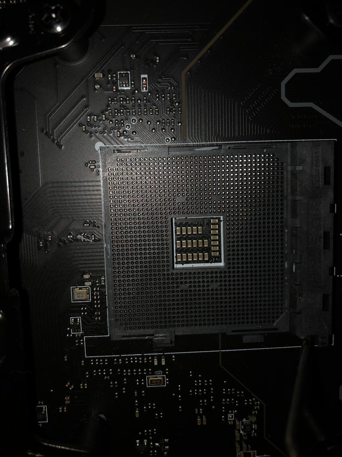

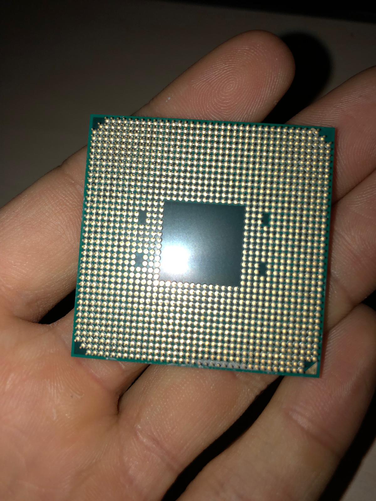

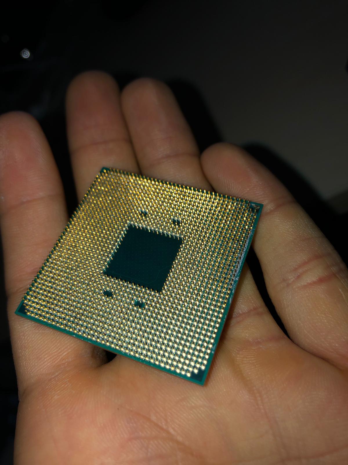

Also auf den Bildern sieht der Sockel und auch die CPU ganz ok aus. Hatte mir das schlimmer vorgestellt.
Und hast Du auf dem Video gerade wirklich mit einem Schraubenzieher mit Magnetkopf in Deinem
laufenden System herumgefummelt? Oha.
Gibt es denn bei Dir in der Nähe keinen Händler der die CPU mal testen könnte? Für´n paar € würde ich das mal versuchen. Von der Wärmeleitpaste musste ja nix sagen.
