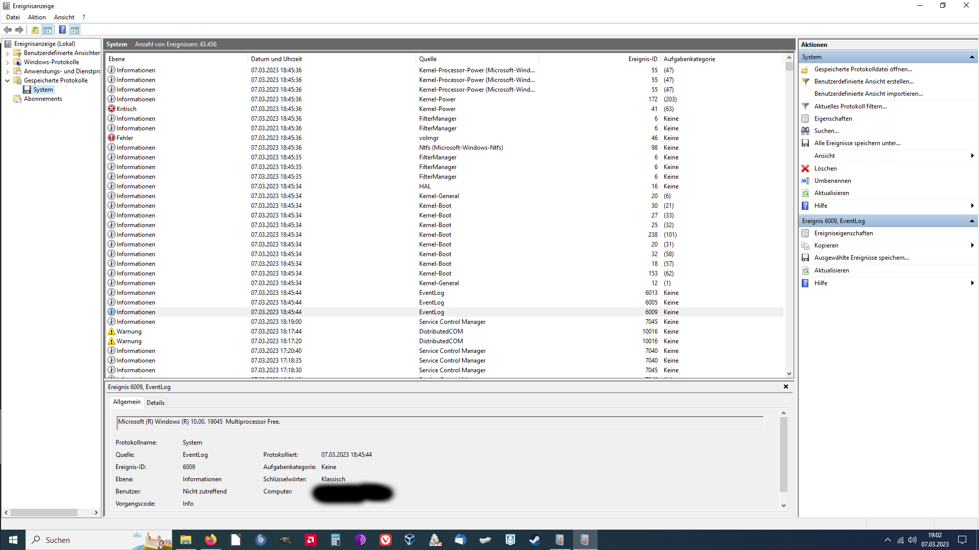

So, hab es geschafft. Nach 20 Minuten frohr Cities:Skylines ein. Das ist der HWInfo-Log. Ereignisanzeige folgt noch
und was sagt zu dem Zeitpunkt wie nciht schon meint die Windows Ereignisanzeige ? dort sollte auch was zu finden sein ;)
Zum Zeitpunkt des Einfrierens ist unter den Windows-Protokollen bei System nichts gespeichert worden. Erst beim Booten kam dann die Meldung, dass das System nicht ordnungsgemäß heruntergfahren wurde.
Edit: Screenshot hinzugefügt

Überlege ich mal. Müsste dafür leider den CPU-Kühler abbauen. Witzigerweise waren mit bei meinem alten PC nach über 5 Jahren Arbeit auch innerhalb kürzerer Zeit zwei RAM-Riegel gestorben. Hab's aber nur gemerkt, weil sie nicht mehr erkannt wurden. Der PC lief tatsächlich ganz normal...
