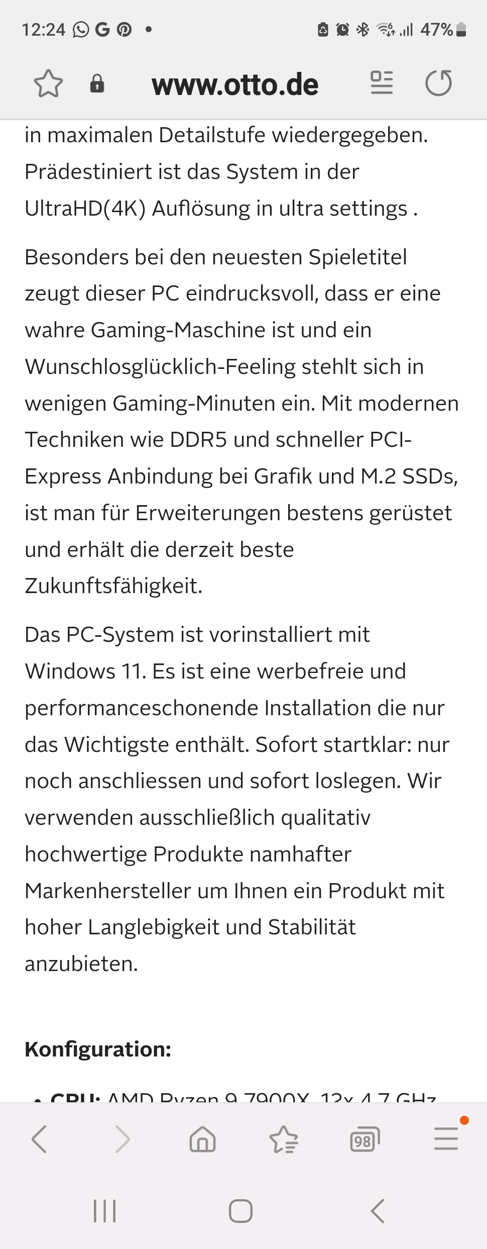

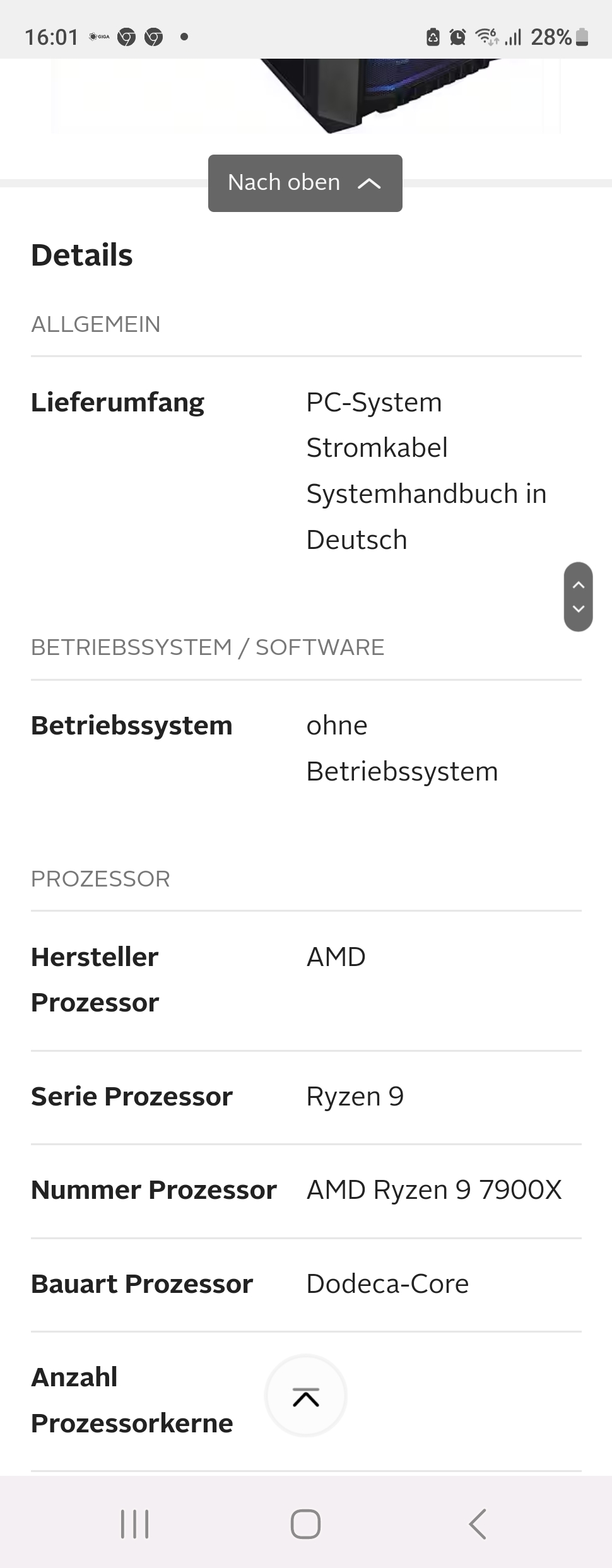

Echt seltsam hab eben gesehen das oben folgendes steht bild 2!
Und untern bild 1 das!

Du hast diesen Rechner für das Geld bei diesem Anbieter und ohne Lizenz erworben?!
Zurück damit.

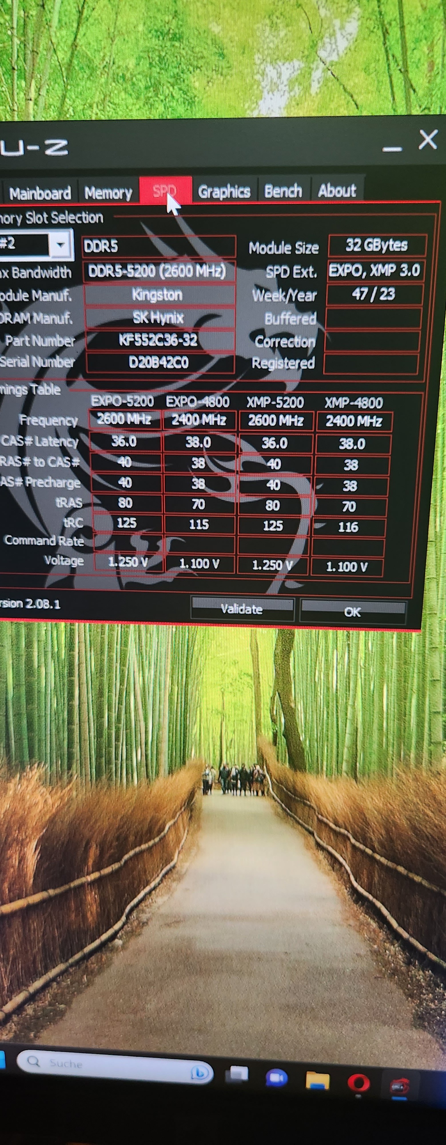

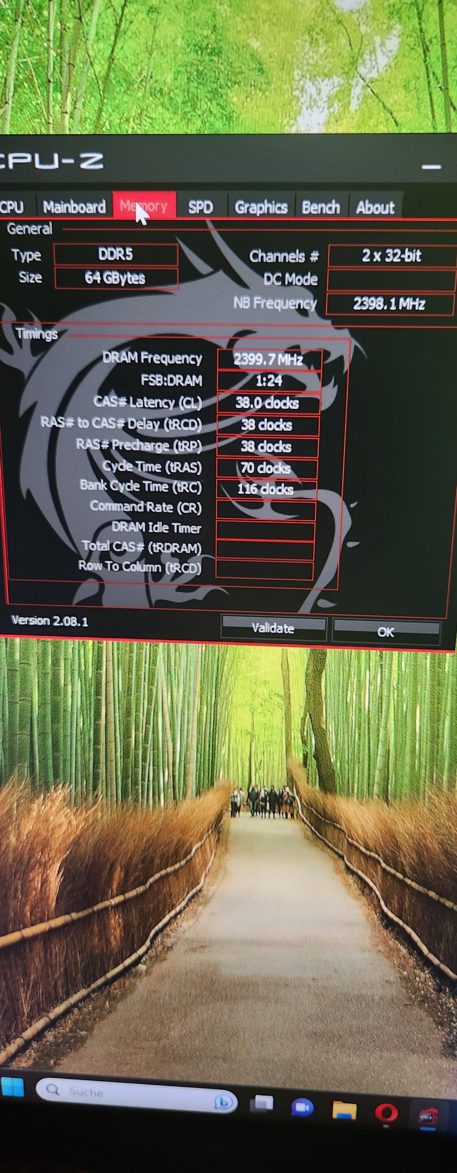

Kann sein dass der Arbeitsspeicher zu niedrig getaktet ist im Moment und daher keine Probleme
da zu sehen sind. Die wären aber schon da als Leistungungsverlust bei der Framerate in Spielen.
https://www.computerbase.de/downloads/systemtools/cpu-z/

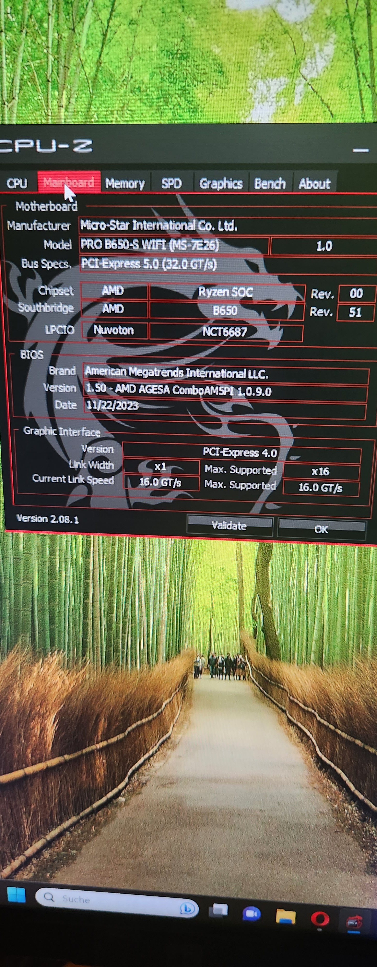

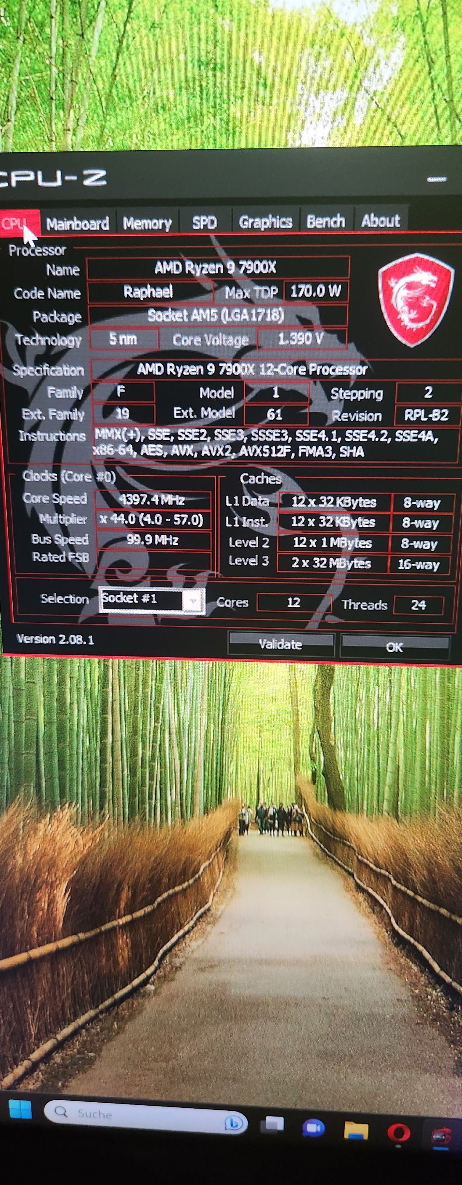

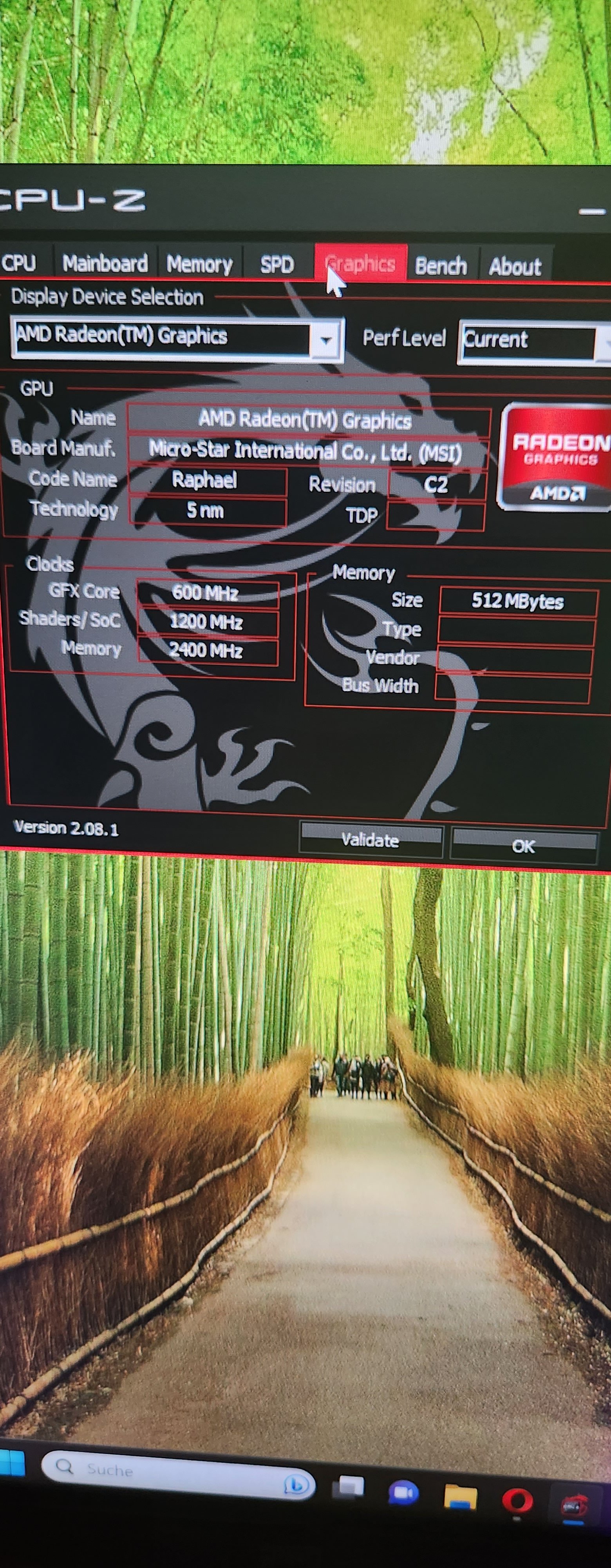

Was steht denn hier unter Memory/spd ?
Hab noch mal alle infos ab fotografiert!
Und er ist wieder schnell hoch gefahren und diesse mikrorukler die ich hatte wen ich irgendeine app auf gemacht hatte waren auch weg!
Jetzt ist es so wie ich es mir vorstelle !
Hoffe nur jetzt stimmt alles bei cpuZ?!

Okay also könnte ich es auch hochstellen um die 7 prozent nicht zu haben? Und wen ja mit wie viel würdetest du anfangen?
