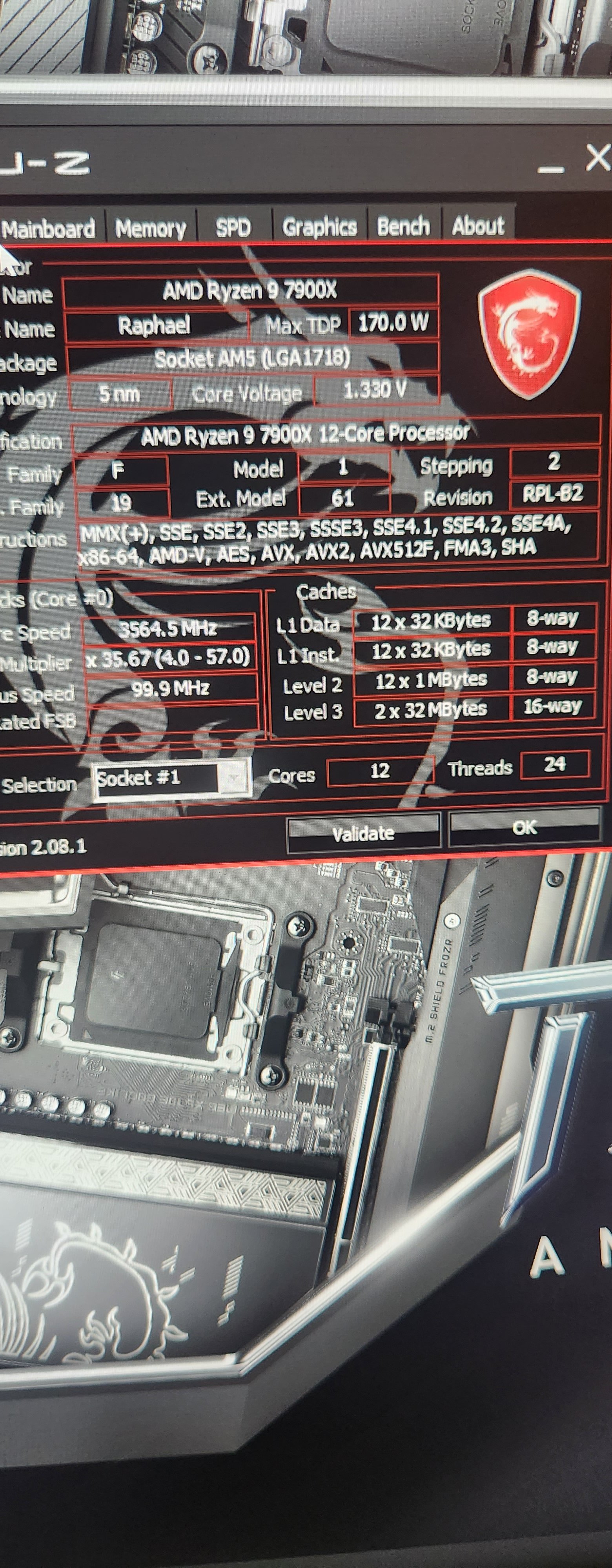

  • Prozessor (CPU): ryzen 9 7900x
  • Arbeitsspeicher (RAM): 2x 32gb ddr5 5200mhz furry beast
  • Mainboard: MSI Pro B650-S WIFI, AMD B650, ATX
  • Netzteil: Corsair RMx Series RM1000x, 1000W, 80+ Gold, Modular
  • Gehäuse: ATX-Midi Cooler Master HAF 500
  • Grafikkarte: ASUS TUF GeForce RTX 4090 OC, 24GB GDDR6X
  • HDD / SSD:4000 GB SATA 3 Festplatte (6gb/s und
  • 4000 GB M.2 SSD (NVMe)
  • Cooler master GP27-FUS

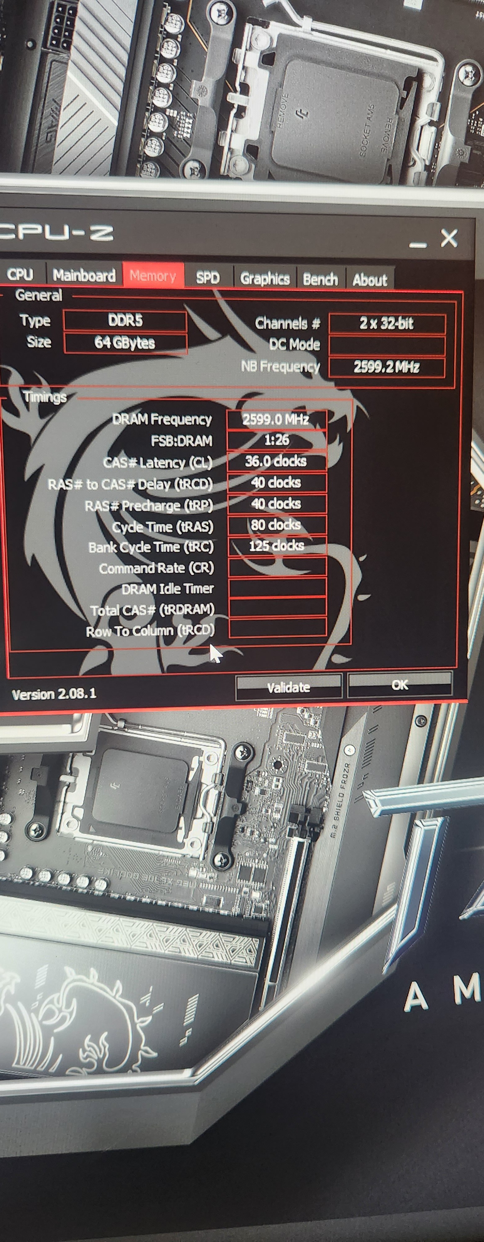

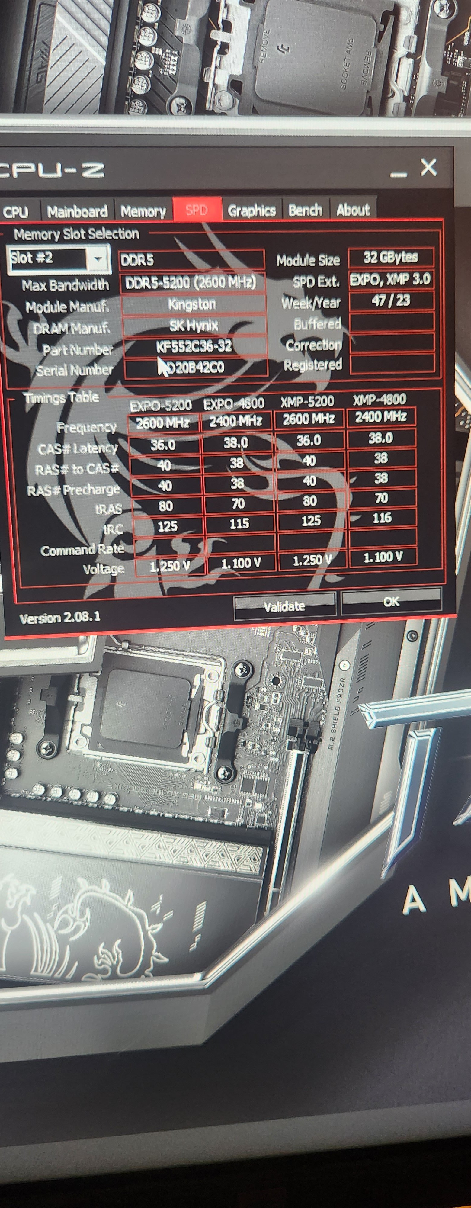

Mein neuer pc brauch 5-7 minuten zum hochfahren und bei dem ram wird nur 2x32 bit angezeigt.
Ich sehe beim hochfahren kein bios.
1.ich drücke den power knopf und der bildschirm geht an und sucht nach einem signal und findet keins.
dadurch geht der bildschirm wieder aus!
nach 5-7minuten sehe ich plötzlich den windows bildschirm ohne vorher den ladebildschirm zu sehen oder ehnliches!
(Generel kommt es mir auch so vor das es lange dauert bis manche apps starten)!
Und irgendwie ist das windows nicht aktiviert( Es war kein key dabei ) aber eigentlich sollte alles plug and play sein!
Wen ich auf aktivieren gehe steht da das ich angeblisch neue hardware eingebaut hätte und deshalb windows nicht anktiviert ist!
33ka ob das was da mit zu tuhn hat.
denke aber es sind 2 verschiedene oder sogar 3 verschiedene probleme!?
firmware vom bildschirm aktualisiert!
Ich hoffe jemand kann mir helfen !
Gruss und einen schönen tag euch allen!

Ist das bios auf dem mainboard aktuell ? Stecke. Die Rams in den richtigen slots??
Ich erkenne derzeit kein Problem.
Das Ryzen 7 lange zum starten brauchen ist bekannt, ja auch 5 Minuten! Dein Monitor geht halt während des Memory Trainings wieder aus, auch normal. Einfach Memory Context einmal umstellen, wenn das System damit noch stabil läuft.

@Discovery_1 ja 2x32Bit ist ja single Channel und da muss er ja an dem System rumspielen was zur Garantie führen kann.
Denniss schrieb:
Bei einem Modul, bei zweien wären es 4x64Bit.
Kann ein Anzeigefehler sein, ggf mit Hardware-Info nachprüfen bzw Bilder vom Aufbau zeigen wo man den RAM erkennen kann.
Nein 2x64Bit und nicht 4x 😉
Nun ja wahrscheinlich wegen noch Rank ob Single oder Dual Rank und um da die Verwirrung zu verhindern hat man die Bezeichnung jetzt wahrscheinlich so gemacht.
Quatsch, 2 x 32 Bit ist nicht korrekt.
Ein RAM-Modul hat im Single-Channel normal 64-Bit Bandbreite und Dual-Channel sind es 128-Bit.
Daher bitte mal RAM prüfen oder prüfen lassen.

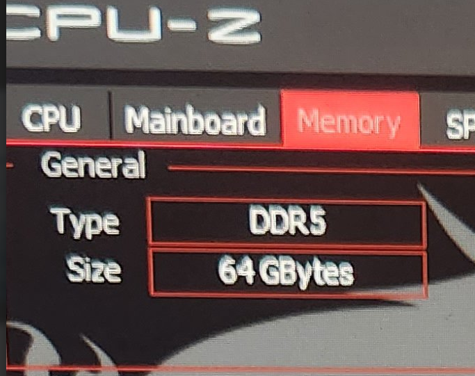

Also eigentlich steht bei der 64Bit Version von CPU-Z auch:
also x64 dahinter... Von daher bin ich mir gerade gar nicht sicher, ob der TE nicht die 32Bit Version laufen hat. Welche halt Murks anzeigt.
Und da ist die Verwirrung dann komplett. Die 64 GB werden ja im HW-Info richtig angezeigt und ich meine immer noch, die Anzeige 2 x 32 Bit, die stimmt. Ich habe das bei "HardwareDealz" vor kurzem in einem Video (PC-Neubau mit DDR5) auch so gesehen. Interessant wären Anzeigen im Bios und CPU-Z-
