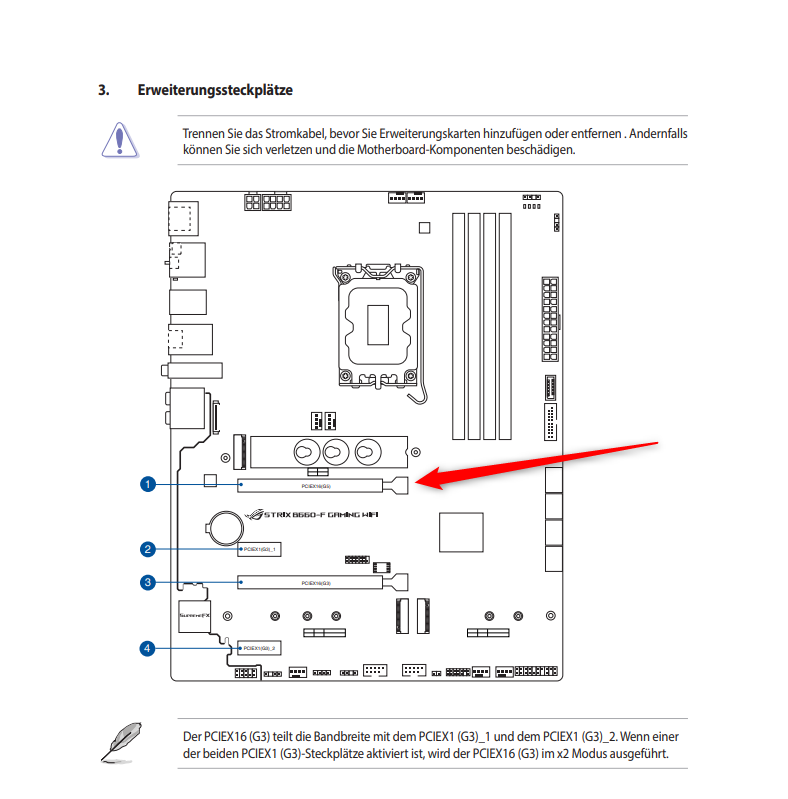

Eine Frage hätte ich aber noch - ich habe ja 2 PCIE Slots für eine Grafikkarte ( unten und oben) die unterscheiden sich laut Handbuch nur im PCIE Speed ( unten Gen 3 und Oben Gen 5) ist dies ein Unterschied bei meiner jetzigen Grafikkarte.
Ich habe dir jetzt am unteren Gen 3 Slot eungebaut da ich das gefühl hatte das die oben gar nicht reinpasst von der Grösse her.

Die muss da hinein passen; bitte in den oberen PCIe x 16 Slot (5 Gen)
nein.
Expansion Slots
Intel® 12th Gen Processors
1 x PCIe 5.0 x16 slot (supports x16 mode)
Intel® B660 Chipset**
1 x PCIe 3.0 x16 slot (supports x4 mode)
außerdem:
The PCIEX16(G3) shares bandwidth with the PCIEX1(G3)_1 and PCIEX1(G3)_2. When
either PCIEX1(G3) slot enables, PCIEX16(G3) will run x2 mode.
und woher kommt dieses "gefühl"?
die graka gehört in den ersten slot.
