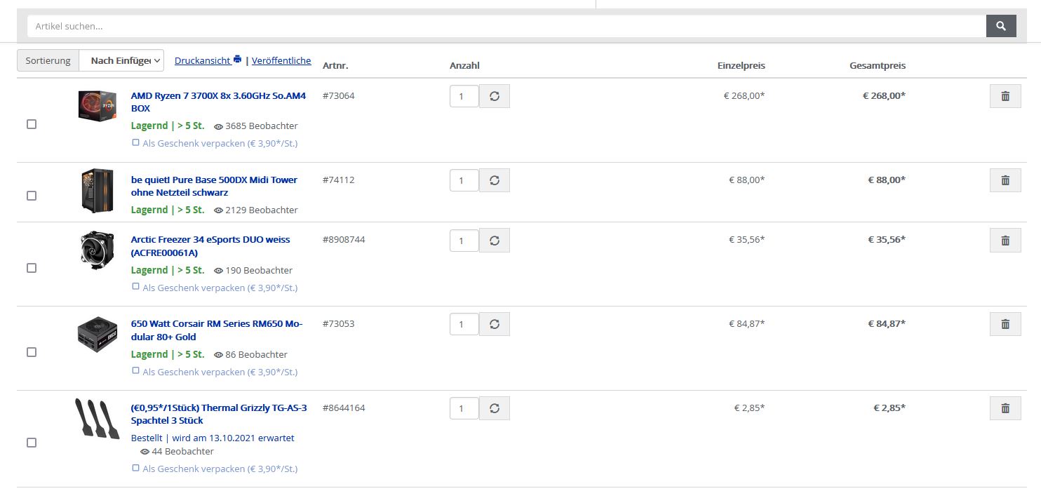

Bitte mal schauen, ob ich noch etwas braucht. Ich gehe davon aus, das die Wärmepaste beim Prozessor dabei ist?
Der Kühler in rot soll 10€ mehr kosten, da schlägt dann dochd er Geiz zu. Grafikkarte habe ich außen vorgelassen, da muss ich wohl etwas länger nach einem Schnäppchen schauen!

@Asumel
Kühler hatte ich tatsächlich den generell am günstigsten gelisteten verlinkt, bei MF macht der weiße aber natürlich weit mehr Sinn, für die fast 50€ die sie für den roten haben wollen würde man auch gleich etwas besseres bekommen.
Wärmeleitpaste liegt nicht bei der CPU sondern beim Kühler bei.
Reaktionen: Asumel
WLP ist beim Kühler dabei.
Wenn du dein alten Kühler weiterverwendest, musst du schauen ob du von damals noch welche hast, sonst für wenige Euro eine Tube kaufen.
Reaktionen: Asumel

@Mork-von-Ork Spricht eigentlich was dagegen das Motherboard gegen ein msi mpg b550 plus zu tauschen und dann als Prozessor den amd ryzen 7 5800x zu nehmen? Was ich fragen will: lohnt es sich 220€ mehr auszugeben um „zukunftssicherer“ zu sein? Oder passen da andere Komponenten dann wieder nicht?

Mork-von-Ork schrieb:
bei BQ hört man in letzter Zeit teilweise von Problemen mit den verbauten Lüftern
das betrifft mWn aber primär die geräte mit Silent Wings 3-lüfter, also Straight Power aufwärts.
Asumel schrieb:
Tendiere ich eher zu Be Quiet 650W für 85€, einfach weil mir die Marke vertraut ist
was hälst von CWT?:evillol:
ich zöge das RM650x dem RM650 vor, aktuell kosten beide das gleiche.
Wie bekomme ich den Lüfter eigentlich von der CPU ab, wenn der verklebt ist?
da sollte nichts "verklebt" sein. kühler seitlich drehen, nicht nach oben zerren, sonst reißt man bei PGA schnell die CPU mit aus dem sockel.
5800X mit B550 bringt ~30% mehr leistung und PCIe4.0. wie viel dir das wert ist musst du selber wissen. bei den aktuellen preisen würde ich entweder das B550-A Pro oder gleich das B550 Aorus Elite V2 nehmen.
was "zukunftssicher" betrifft: Alder Lake kommt anfang november.

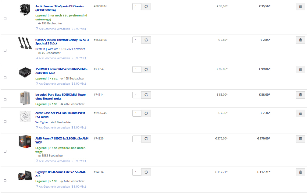

Wenn ich das Setup richtig zusammengestellt habe sollte so dann sein. habe ich was vergessen? Anmerkungen?

@Asumel
Wenn du jetzt kaufen willst machst du mit dem gewählten Board nichts falsch.

Asumel schrieb:
welches MB würdest du denn dann empfehlen?
das B550 Aorus Elite V2 ist ein solides MB, hatte ich nicht ohne grund vorgeschlagen.
Geht das dann noch mit dem vorhanden RAM zusammen?
warum sollte es denn nicht gehen? ja.
gilt auch für die 750W-version, hier ist das RMx (2018) sogar günstiger. ist qualitativ punktuell hochwertiger.

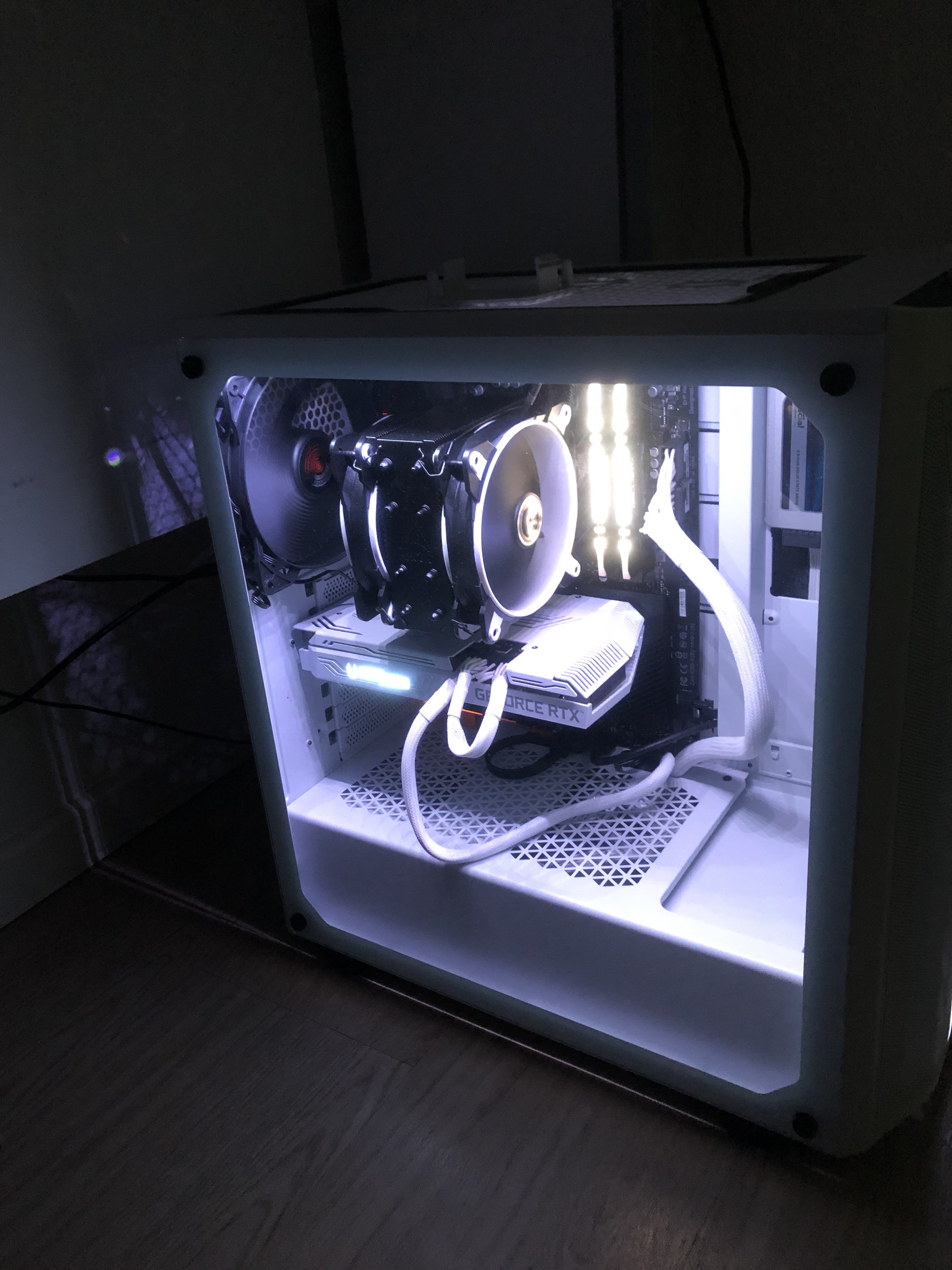

Hallo @Mork-von-Ork und @Deathangel008 !
Teile sind da, das System zusammengeschraubt und hat bei Cinebench R23 jetzt knapp 15.000 Punkte rausgeholt. Der PC ist flüsterleise und NewWorld läuft einwandfrei, genau wie diablo2:R.
Vielen Dank euch beiden fpr die Untersützung!
