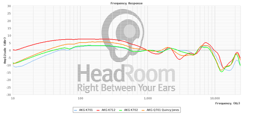

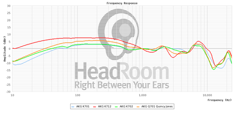

Wo Bass fehlt - und das fällt mit dem 701 aufgrund des frühen nicht neutralen Bassabfalls auf, kannst du ja die empfohlene Manipulation mal vornehmen und bewerten.
EQ ist nix verdammenswertes. Muss halt nur möglichst schmalbandig einsetzbar sein.
701 +5Db@30Hz, +2Db@60Hz, -3Db@2,3Khz, Höhenabsenkungen je nach Geschmack, enthüllen erst die technischen Fähigkeiten des Hörers.
Das Sounding ab Werk ist definitiv nicht der Weisheit letzter Schluß, die Iterationen von 702 bis zum Massdropp-7xx sind immer mehr auf das von mir angegebene EQ-Ziel hin verändert worden.

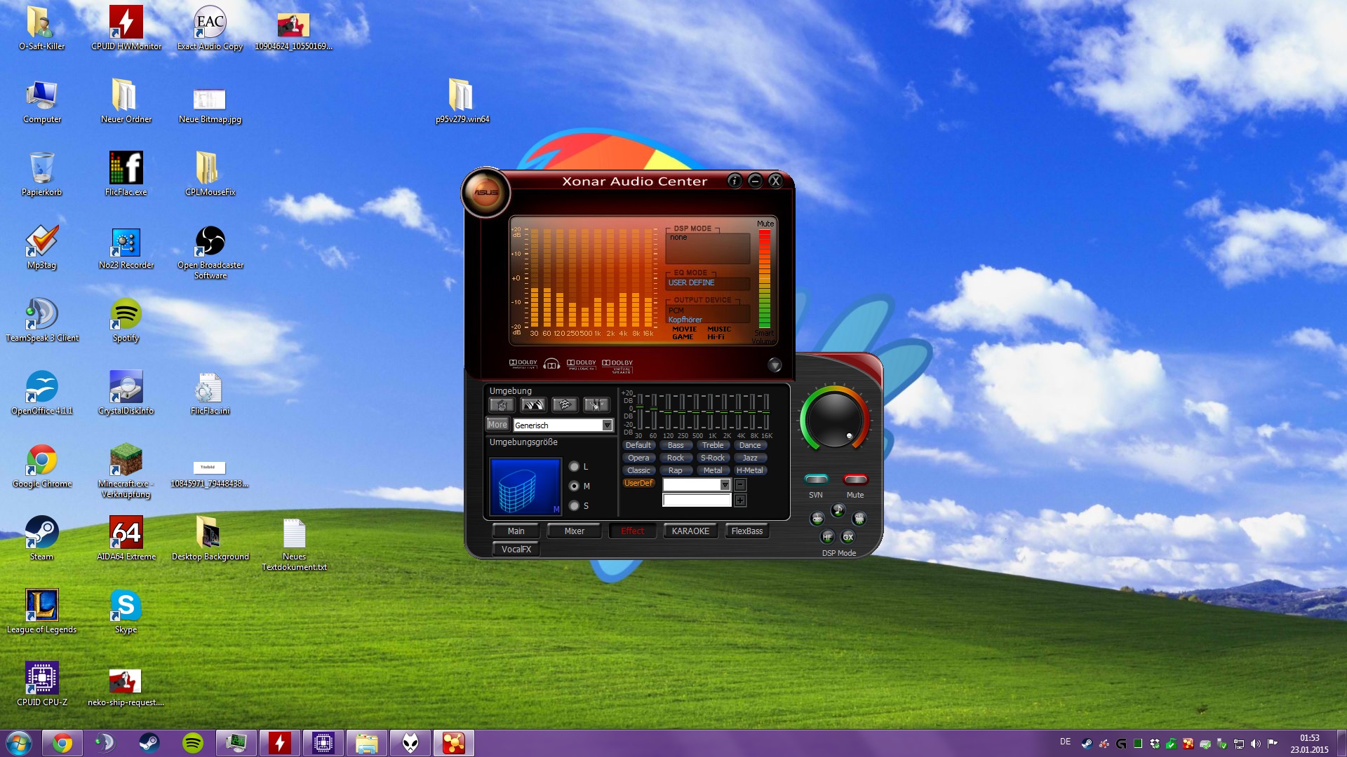

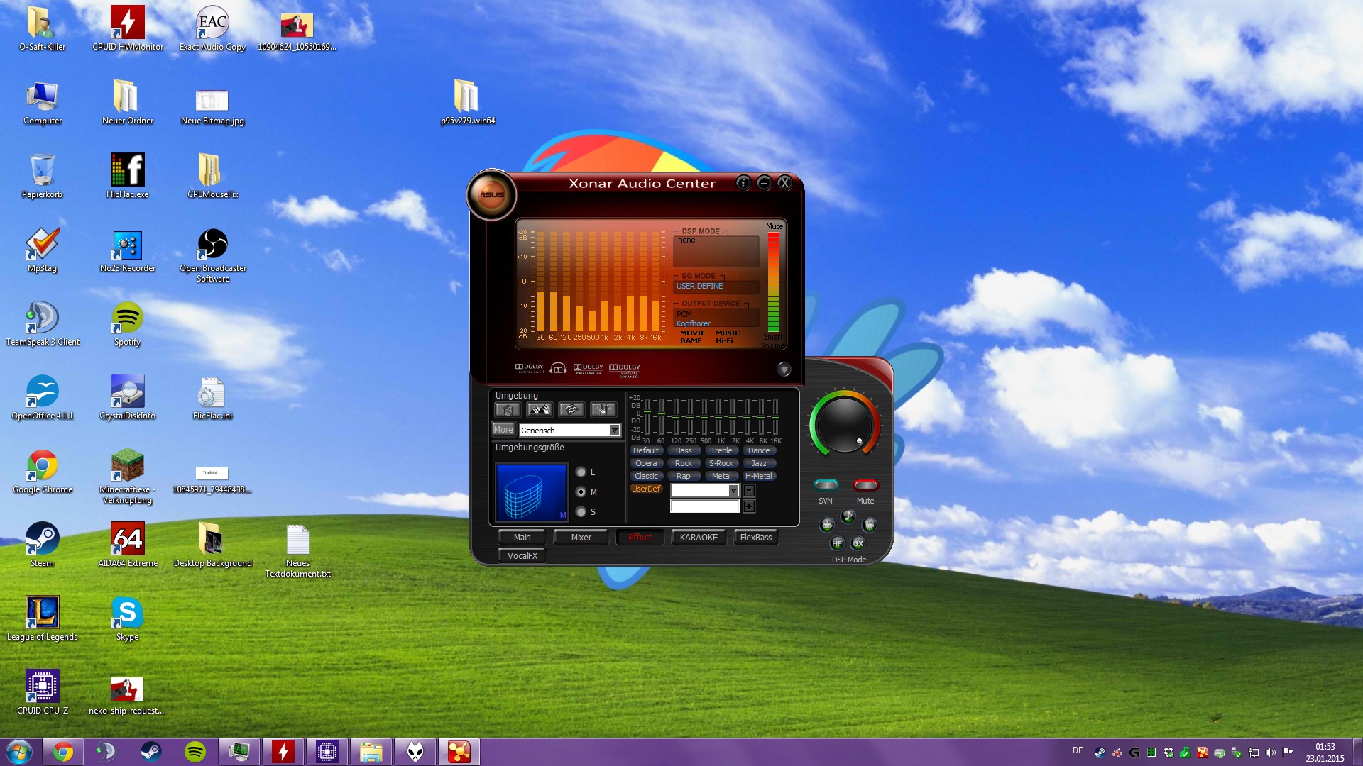

Hab den mal leicht angehoben, schlecht hört sich das jetzt nicht an, denke ich werde das in meinen Liedern testen müssen, hab einen breiten Musikgeschmack, hör eigentlich fast alles, von Techno/Hardstile bis hin zu klassischer Musik, Pop, Rap usw. Ich verdamme EQs eigentlich auch nicht, verwende ja auch an meiner Anlage die Loudness von meinem Verstärker, ist ja auch nichts anderes im Grunde.
Das Bild von dir ist übrigens extrem klein, kann da kaum was drauf erkennen.^^
Bzgl. EQ muss ich aber sagen, das sich da nichts wirklich verbessert. Manche Alben, die von Linkin Park, Fall Out BOy und Revolverheld hören sich ohne z. B. besser an. Ich weiß ja nicht, mag den AKG ohne Veränderungen schon so wie er ist, versuch das die Tage nochmal etwas feiner einzustellen, hab aber nicht das Gefühl das ich da noch irgendetwas verbessern kann.
Habs leider net grösser, die 10Db Unterschied im Bassbereich kann man aber doch erkennen - oder?
