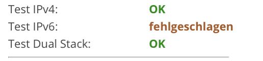

IP Test:
alter funktionierender Acer: v4 und v6 aktiv
neuer Problemfall v4 nicht aktiv v6 aktiv

Dual Stack ?

da IPv4 nicht aktiv war gingen einzelne Seiten nicht
Der Acer Support hat mit mir den IPv4 manuell eingerichtet
dann ging alles (in meinem Haus)
beim Nachbarn konnte der Router die manuellen einstellungen nicht erkennen
wenn ich dort auf automatisch erkennen geklickt habe ging alles
Vermutung nun, es liegt an meinem Router
die älteren LT stehen auf automatisch IP erkennen und es funktioniert
